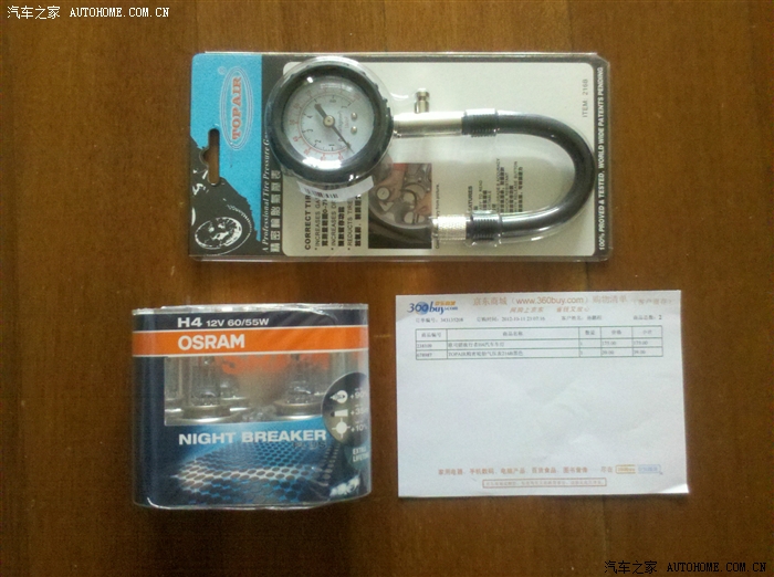

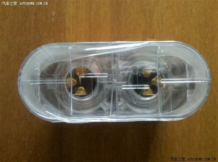

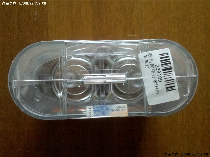

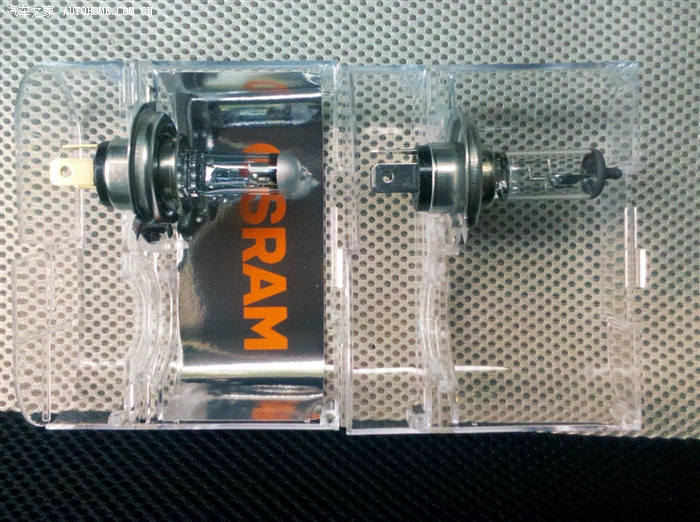

1-1到货了验货
1-2正面
1-3背面

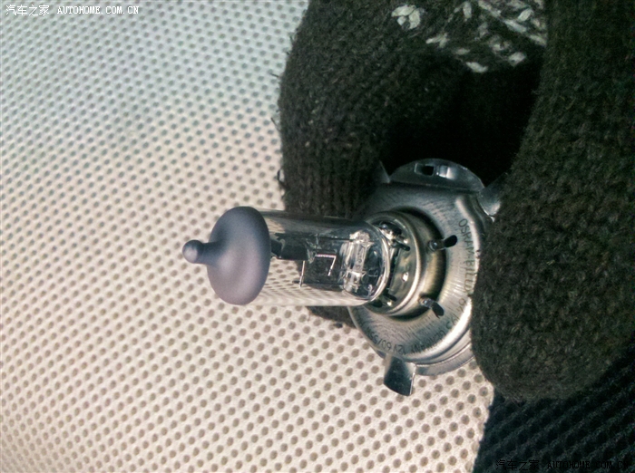

1-4上面
1-5裙底,看到了吧黄屁股,俺喜欢
2工具的伺候

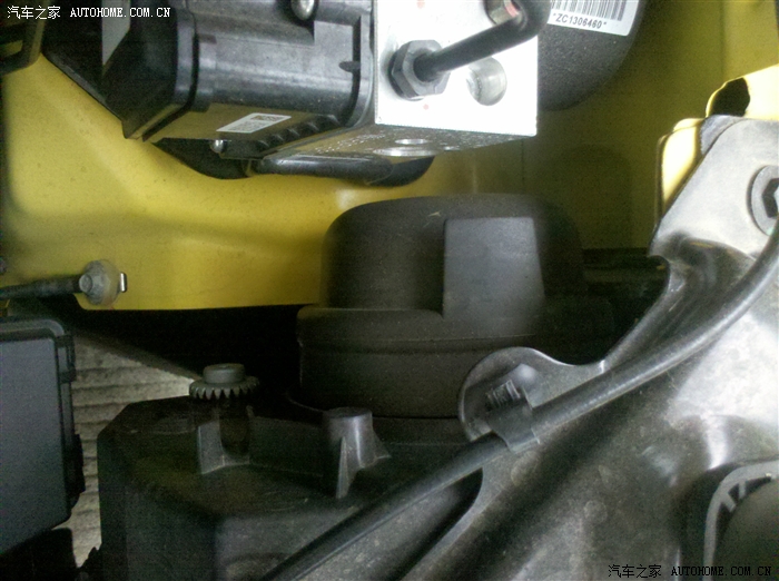

3-1副驾驶侧大灯
3-2主驾驶侧大灯

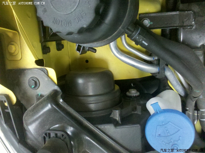

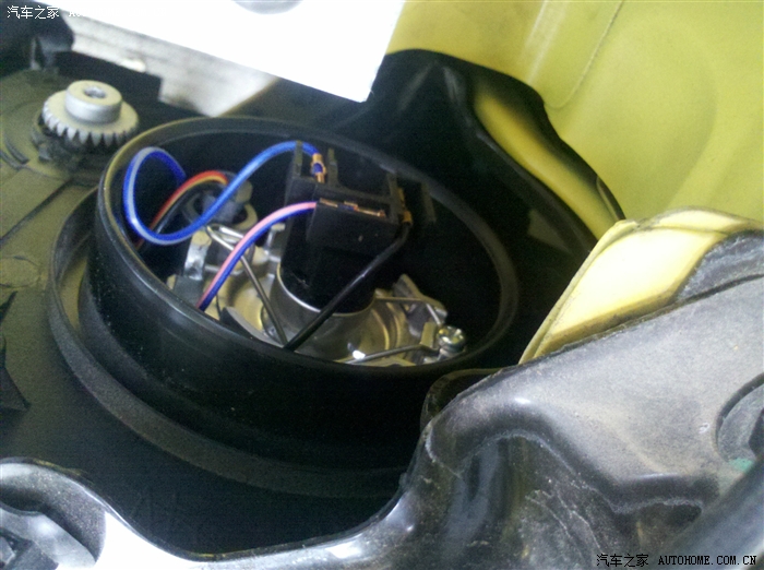

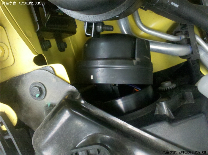

4密封橡胶盖打开
5去掉密封橡胶盖

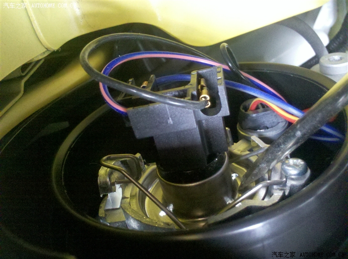

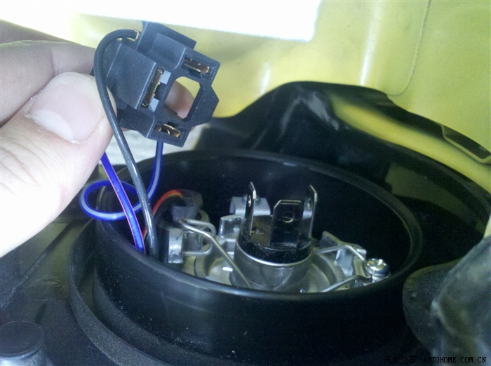

6准备取下插头

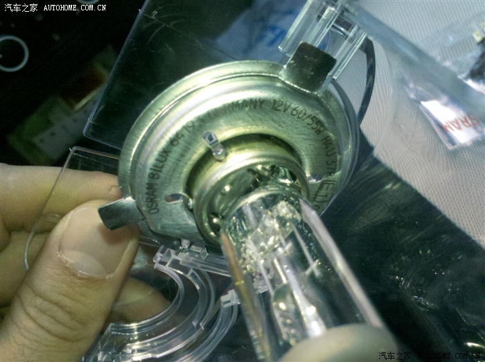

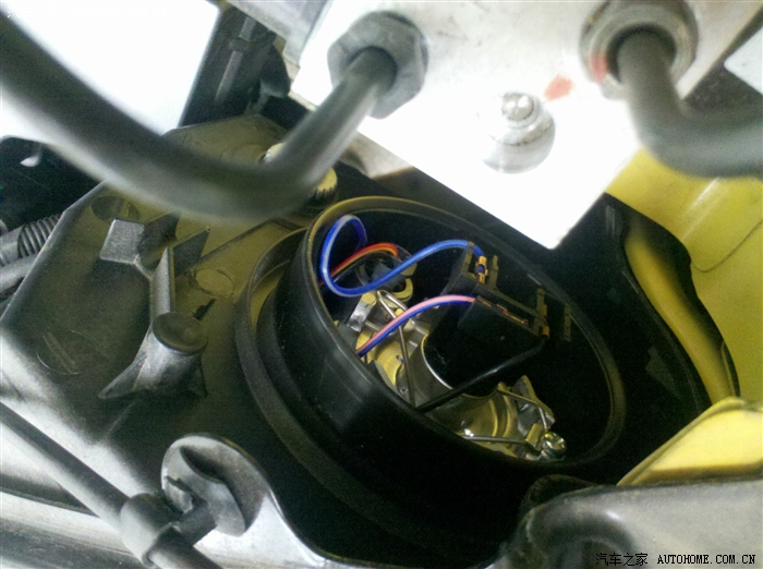

7取插头时用螺丝刀顶下灯泡底座,直接拔,那个卡簧是有弹性的,硬拉怕卡簧弹性拉坏了,再装回去就松了
8插头取下,向上拉开扭簧,就取出灯泡了,注意别用手碰到灯泡的玻璃,安装就很简单了,能拆开就能装上,我就不多浪费版面了
9取下原厂灯泡

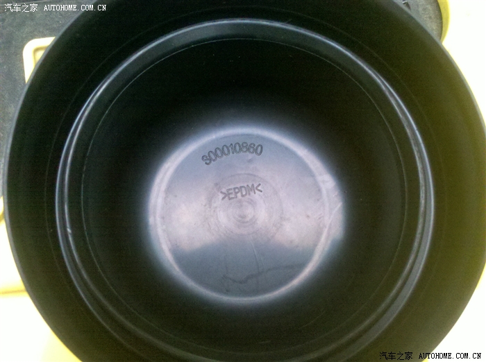

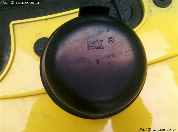

10-1密封盖还是注册商标呢正品
10-2EPDM这个材料我作设计时候用过性能不错耐候性好

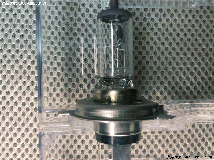

12-1原厂出场
12-2原厂详细编号

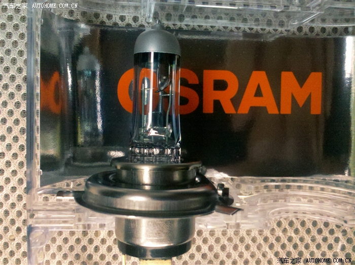

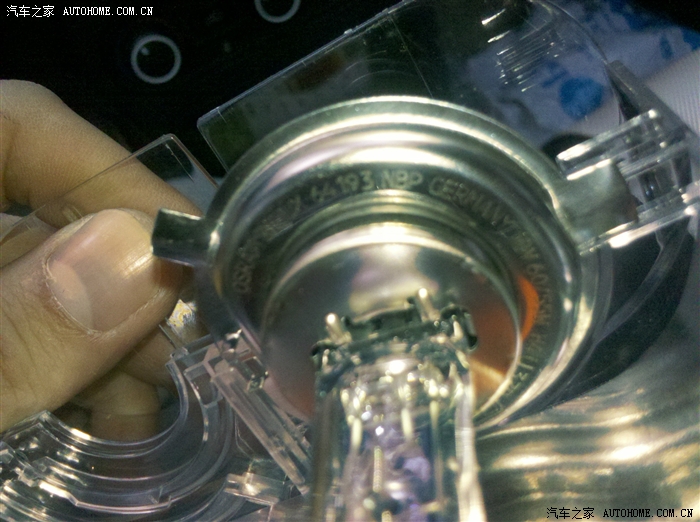

13-1夜行者出场
13-2夜行者详细编号,注意夜行者上面有NBP字样,是night breaker plus缩写,其他和原厂一

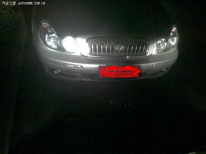

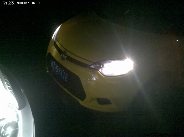

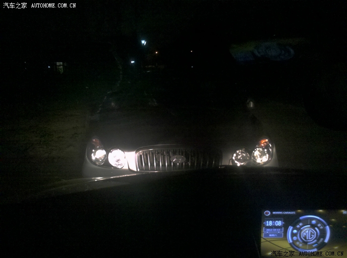

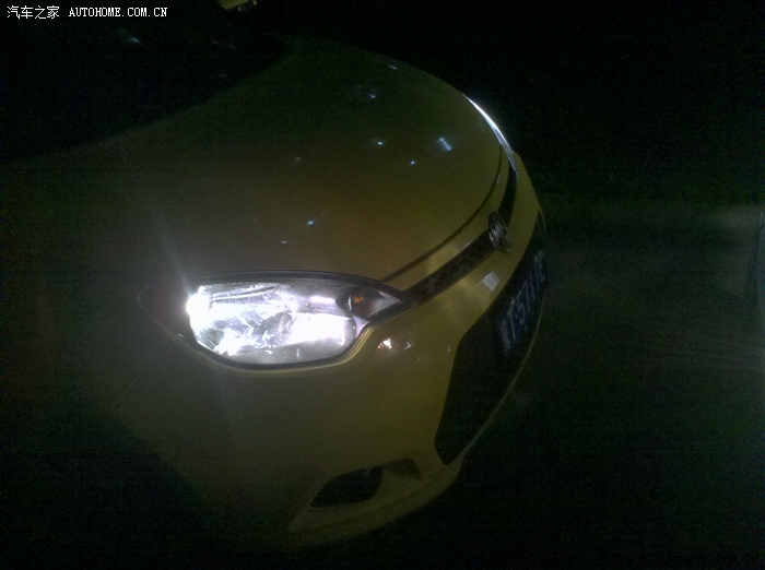

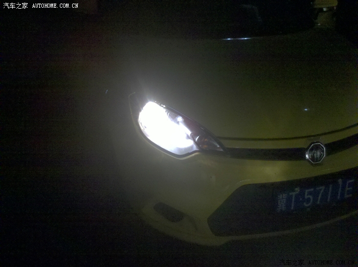

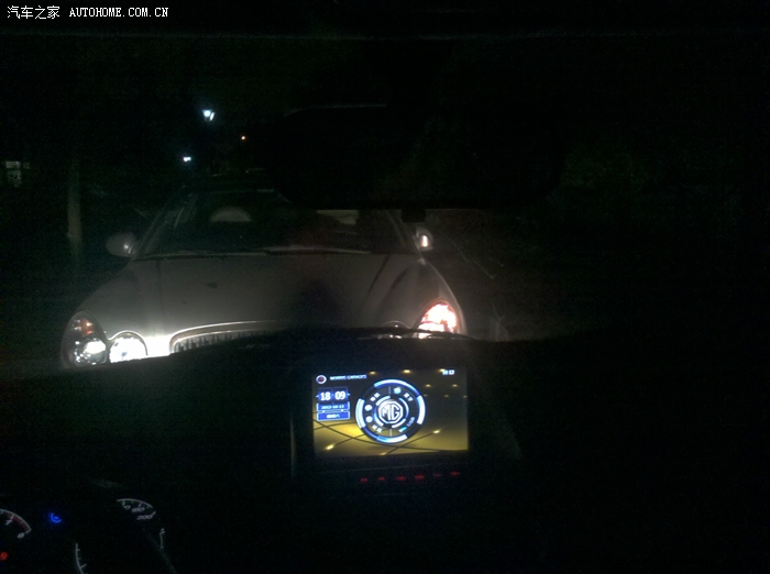

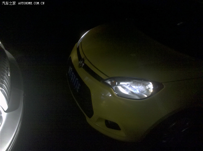

下面我想应该是大家关注的重点了,到底欧司朗的夜行者亮不亮,至少比原厂的亮才有更换的价值啊,不然忙活半天,如果不亮的花,虽说才100多块钱,但是也让人心理不舒服.所以,为了广大包养3的主儿们能明确的感受到对比的效果,我只更换了一侧,另外一侧明天再更换.下面就是照片,至于哪一侧是夜行者,哪一侧是原厂的,大家可以投票,看看谁的眼力好.为了避免搞混左右,请一律用驾驶员侧大灯和副驾驶侧大灯来说明.不废话了,上片子!
车内灯光近光对比1
车内灯光对比2
近光车外灯光
近光车外灯光L1
近光车外灯光L2
近光车外灯光R1
近光车外灯光R2
远光车外灯光
远光车外灯光L1
远光车外灯光R
欢迎大家莅临指导,批评,更欢迎帮我顶贴的!
