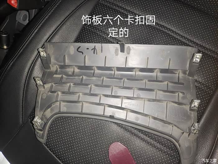

先拔掉空调面板下面的橡胶,再从下面开始拔这个面板,六个卡扣固定的
拆完了没拍,找的网图,注意上面圆的部分被中控面板卡住的,拔的时候会把中控带出来一点,没关系,然后空调按钮四个螺丝固定,拆

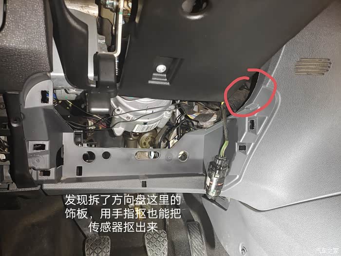

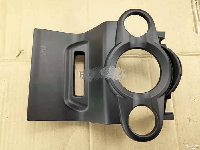

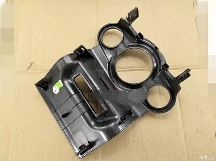

拆了空调面板后发现其实拆掉方向柱下面的饰板,把方向盘调下位置,用手指也能伸进去把传感器抠出来

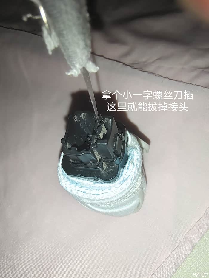

拔掉接头

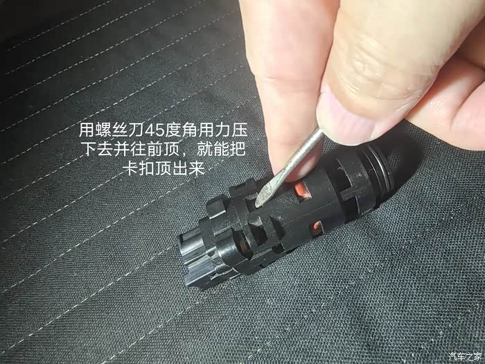

固定卡扣
用小螺丝刀把卡扣打开

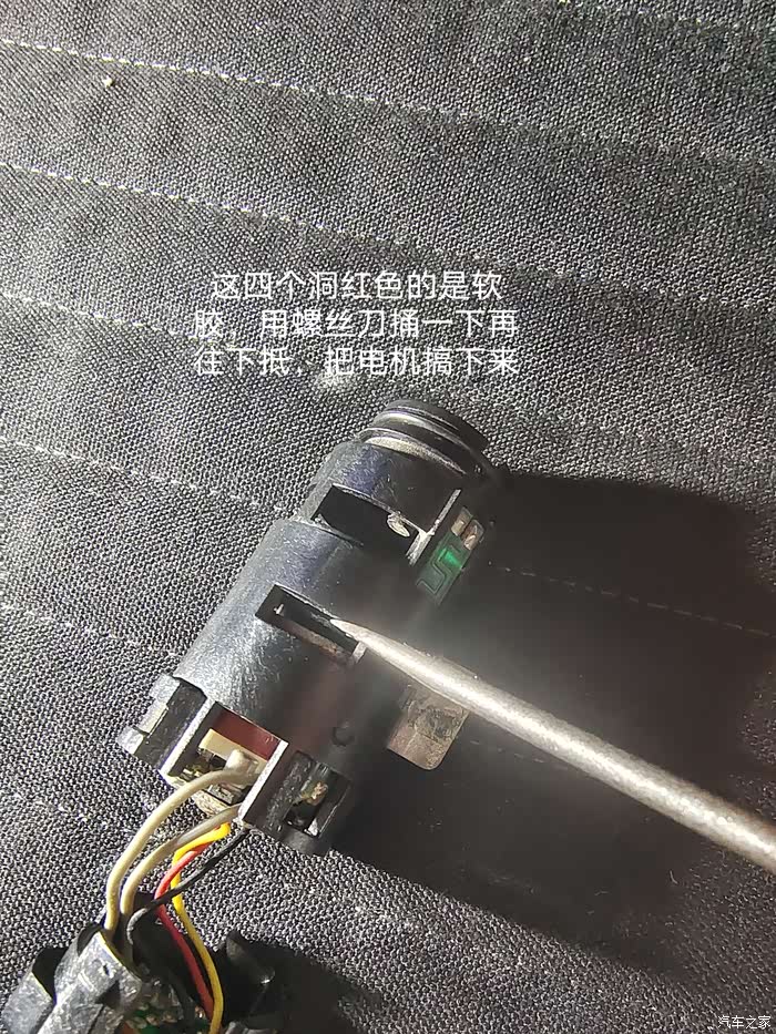

先把红色的胶戳一下再往下怼,电机就松了

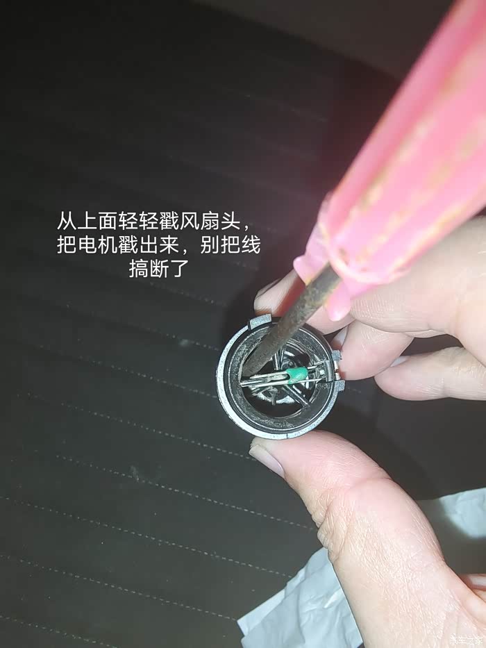

把风扇往下压,把电机搞出来,下面也找好位置慢慢撬,别把线拔断了

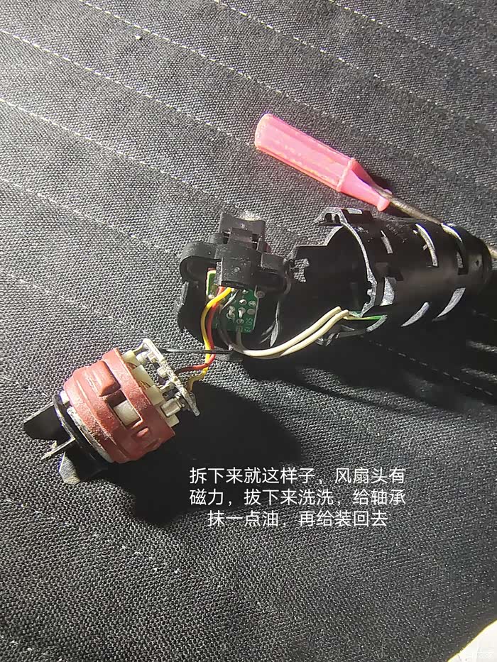

也可以从上面怼风扇头,别把传感头怼坏了
电机出来了就这样子,没必要把传感头搞下来,这样子就可以了

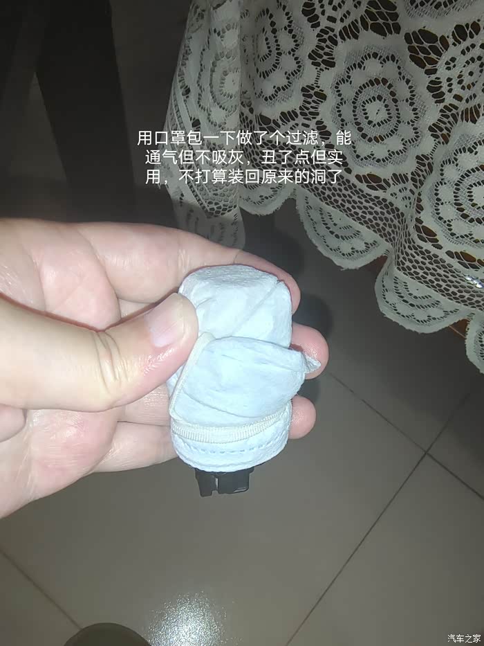

把风扇洗洗,轴承抹点油,再装回去,突发奇想用口罩把传感器包一下,再不怕灰尘了,装车上先耷拉在外面,不打算装回原来的洞,有时间再找个地方固定
搞完着车没烦人的声音了,有口罩包着风扇声音很小,透气也没问题。
