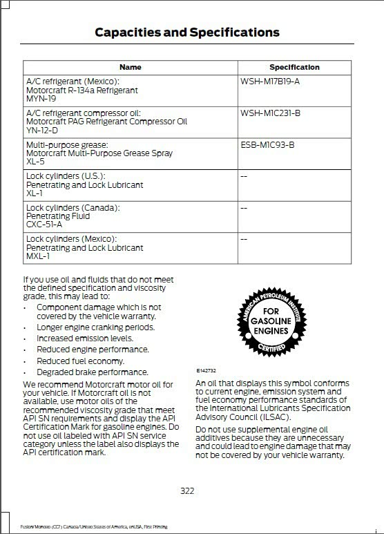

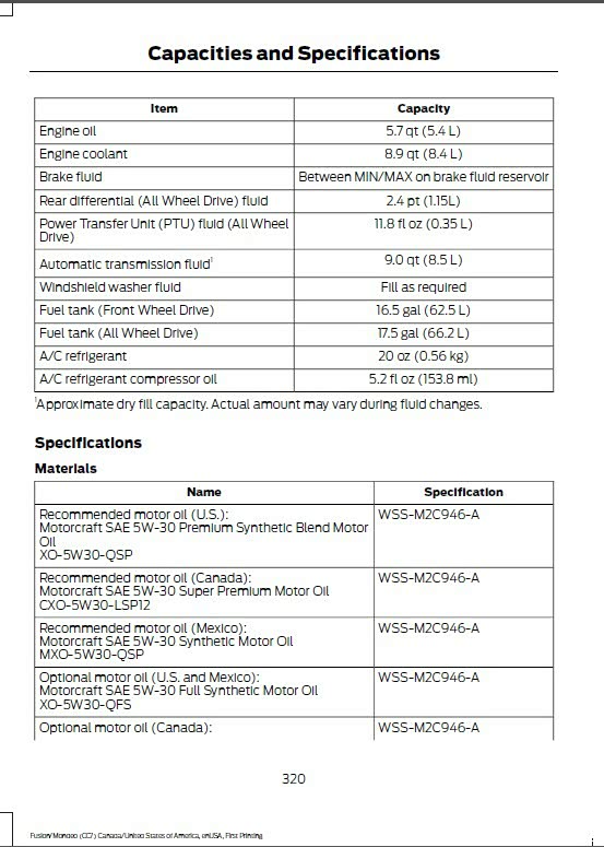

3.福特WSS-M2C946:这个基本上也与上面的一样理解,但不同的是WSS-M2C946是北美研发部定制的。而WSS-M2C913是欧洲研发部定制的。因为他们国家的倾向有所不同就出现了两个不同的标准。.一般来说,欧规机油使用上会更长效更耐用,燃油经济性更好。而美规机油更环保,对三元催化寿命更加友好,减低环境污染。而M2C946A标准是福特基于美国SN/GF-5标准修订出来的,也就意味着符合M2C946A验证的机油就同时符合SN/GF-5验证。这种机油我们称之为美规机油,美规机油是无需理会ACEA:A5/B5欧规验证。

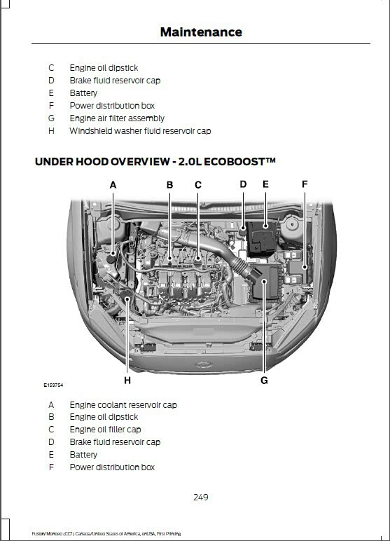

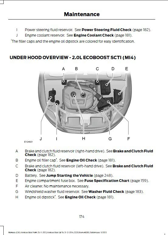

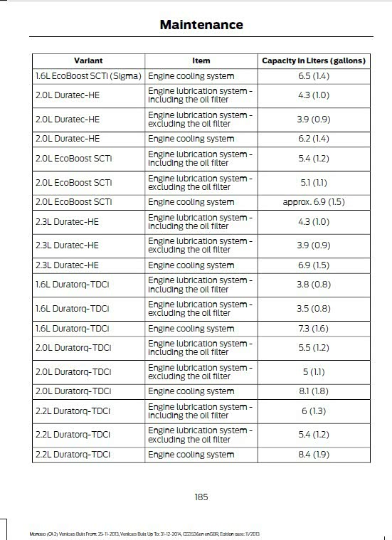

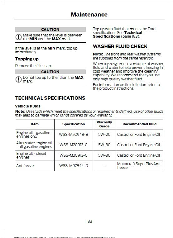

欧洲致胜车主手册内容:

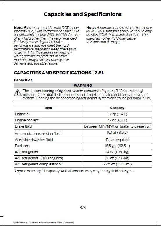

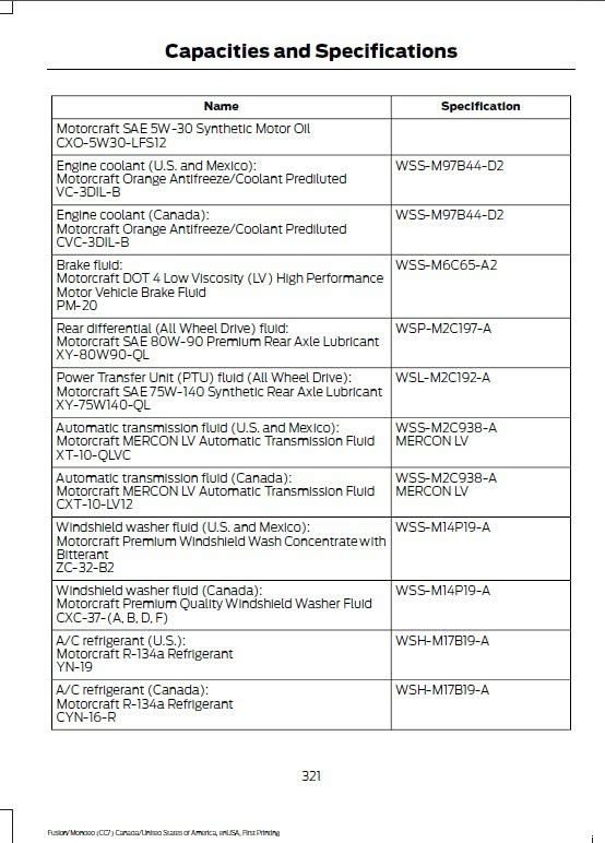

北美新蒙车主手册:

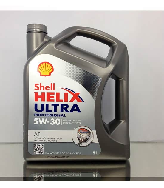

9.灰壳牌5W-30 ULTAR AF,符合M2C913的一款欧规机油。壳牌专门针对福特而开发的一款。兼容913A/B/C/D.

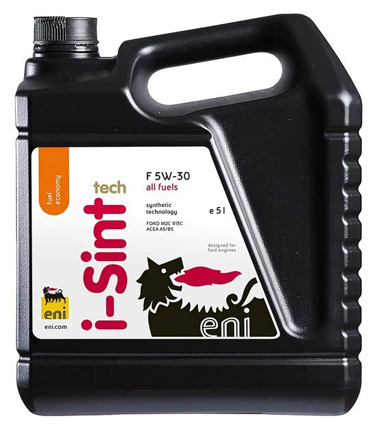

13.EUROLUB 5W-30 MULTITEC ,符合M2C913的一款欧规机油,EUROLUB专门针对福特而开发的一款。兼容913A/B/C
