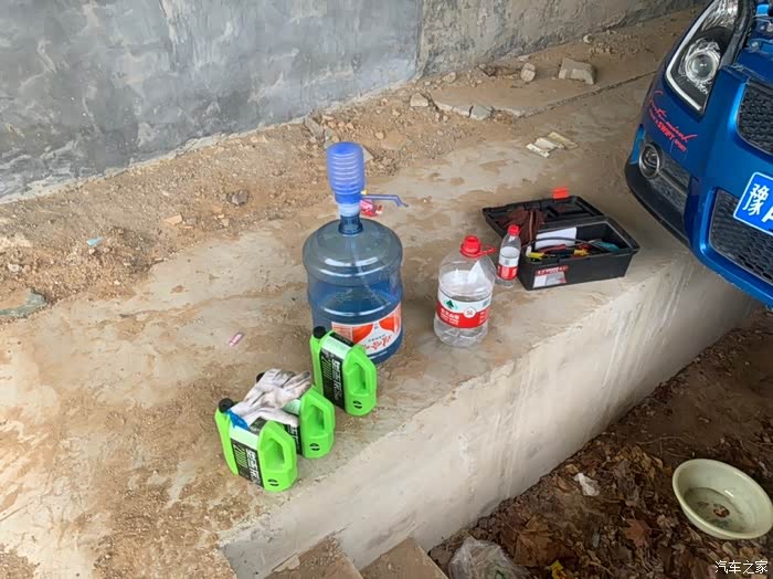

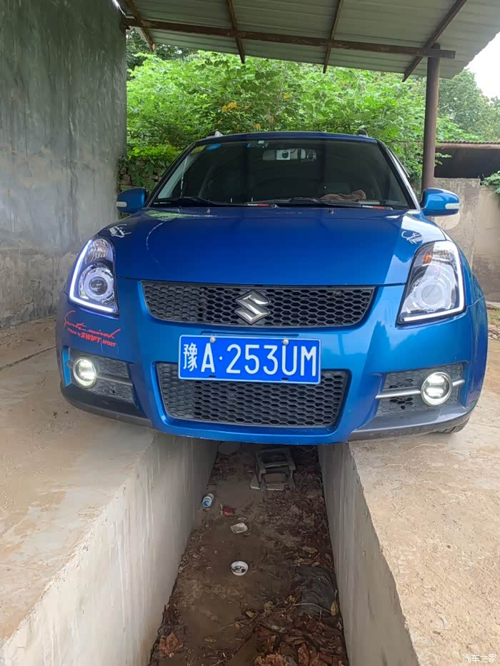

本来想着前轮用千斤顶顶起来更换,无奈还是太低,根本没法操作,突然想到旁边驾校里有个地沟,就开过去!事先准备了:娃哈哈大桶纯净水,(论坛其他帖子说要用屈臣氏蒸馏水,家里没矿想想还是用大桶纯净水吧,应该没差吧?)防冻液5L左右,工具箱一个,手电筒,脸盆,应该就这么多吧,看下图,
准备的工具
就这么多工具。

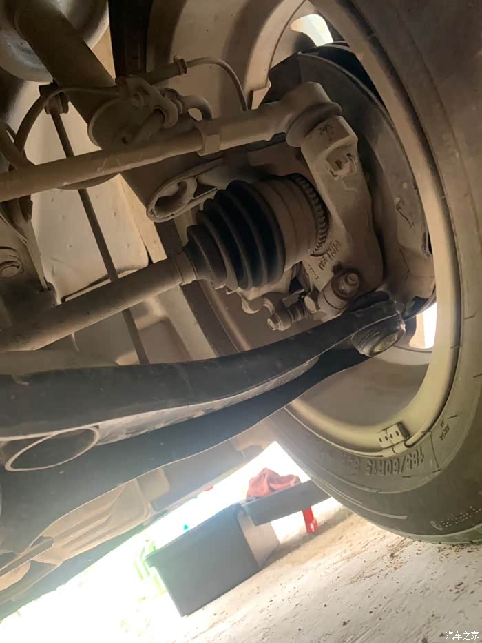

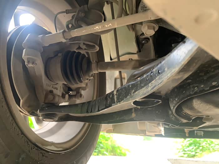

这里说下,雨燕的下支臂是真脆弱,到现在已经换了带这个已经是第四个了,(刚换了几天),不知道我平时走的路比较差劲,还是这个东西就容易坏,

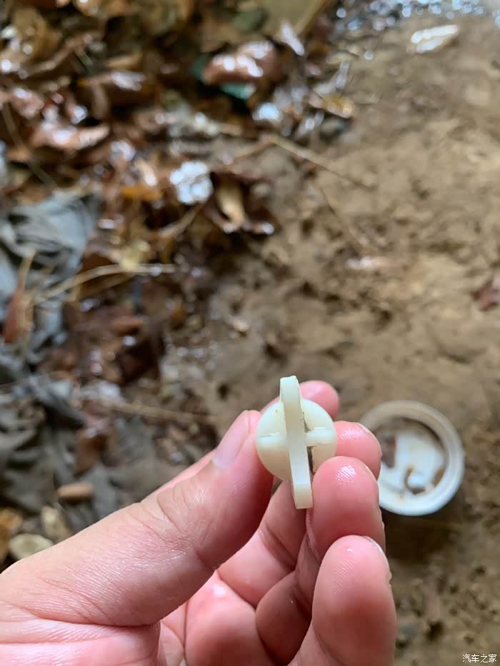

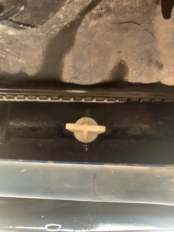

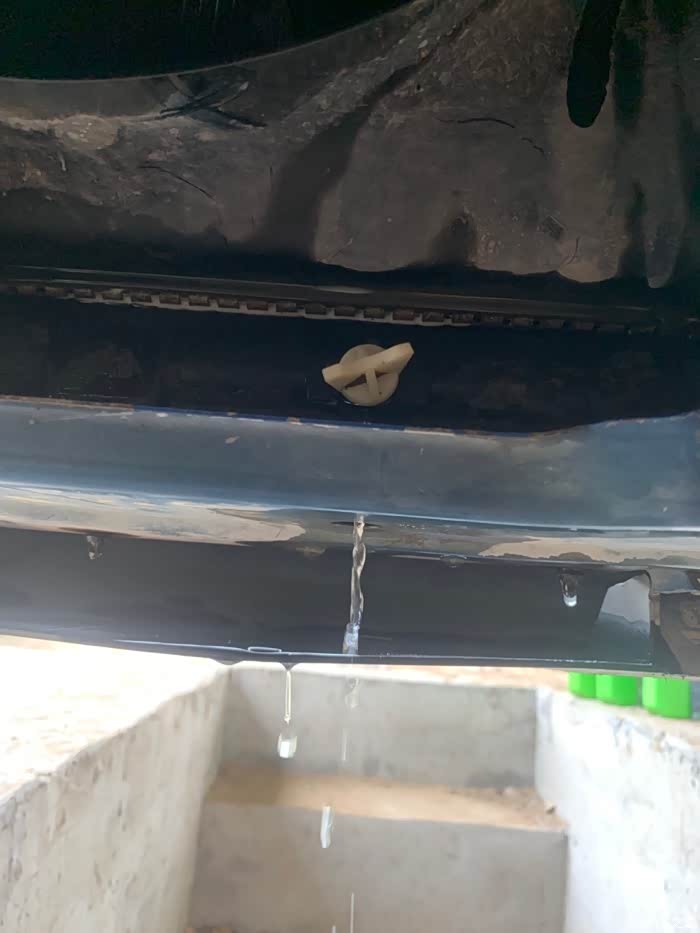

闲话少说开整:首先找到水箱下面的羊角螺丝,是塑料的白色的!

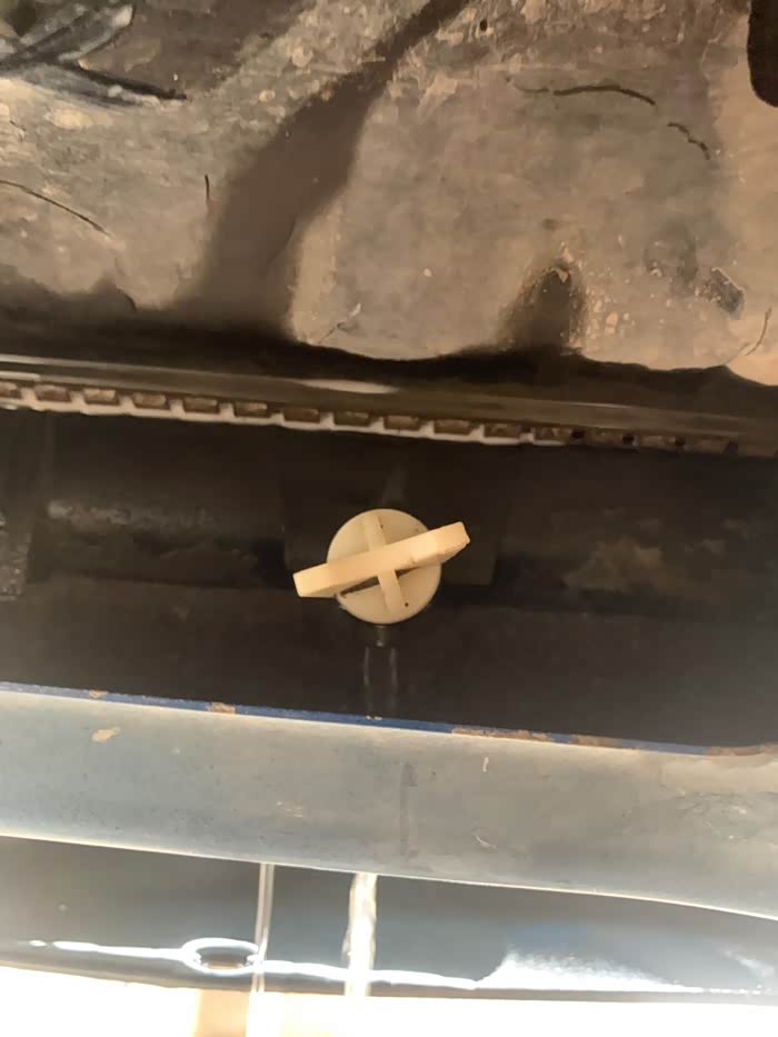

就是这个螺丝,不上地沟根本看不到,
近一些看,
就是它,
还是比较容易卸掉的,手拧不掉,得用钳子稍微有一些力。注意:不能太用力容易拧坏,毕竟是塑料的,看论坛上有个朋友就是拧坏了。

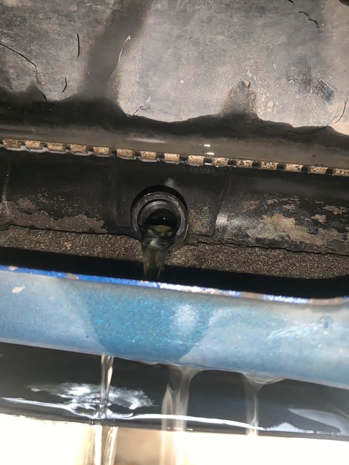

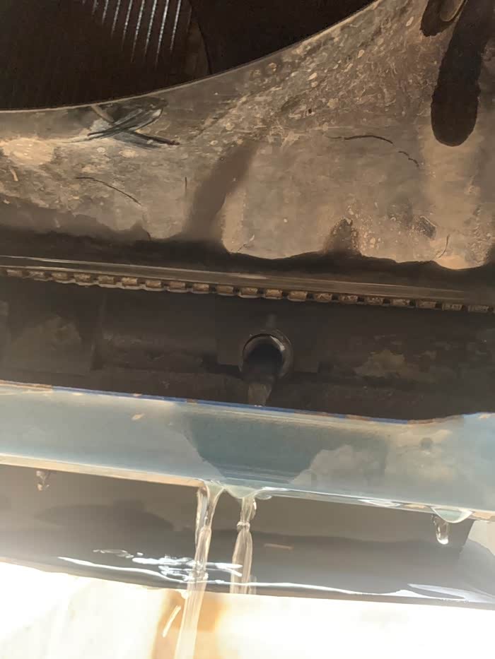

拧下螺丝就开始放防冻液,
拧下螺丝就开始放防冻液,
放了一盆。忘了拍照,还是挺黑的。

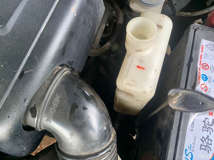

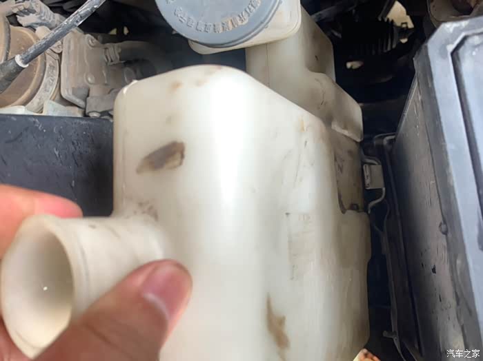

把防冻液放干净之后,记得把那个备用壶里也要拿下来倒干净,
右边有个卡子,往上一提就掉了,

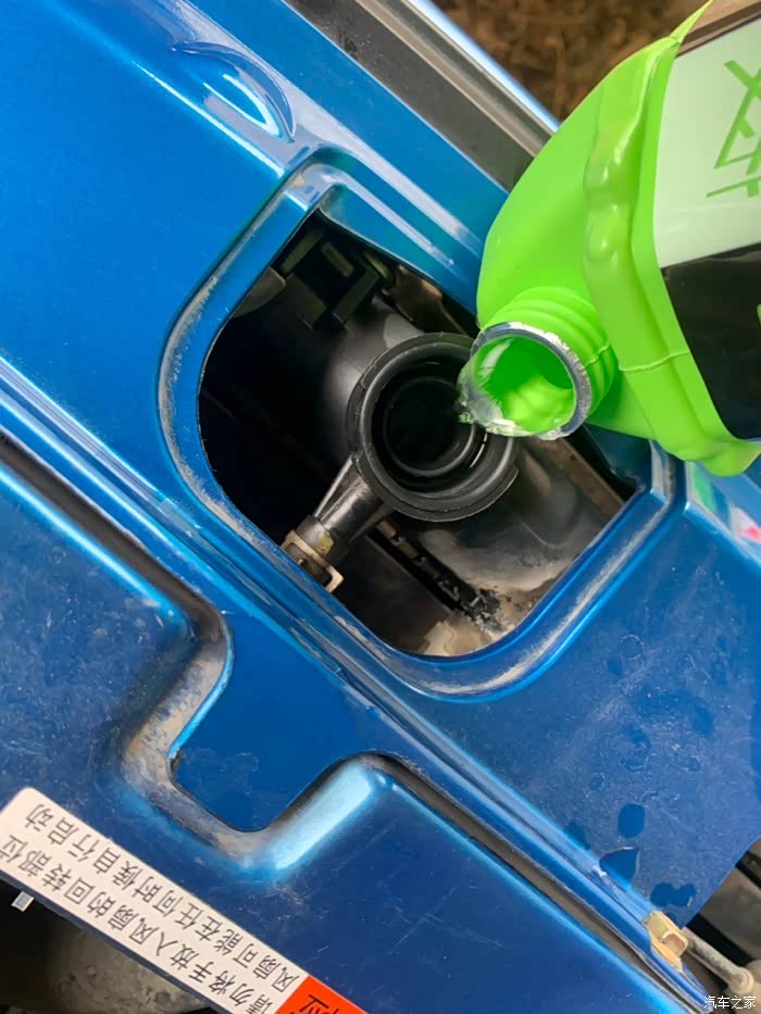

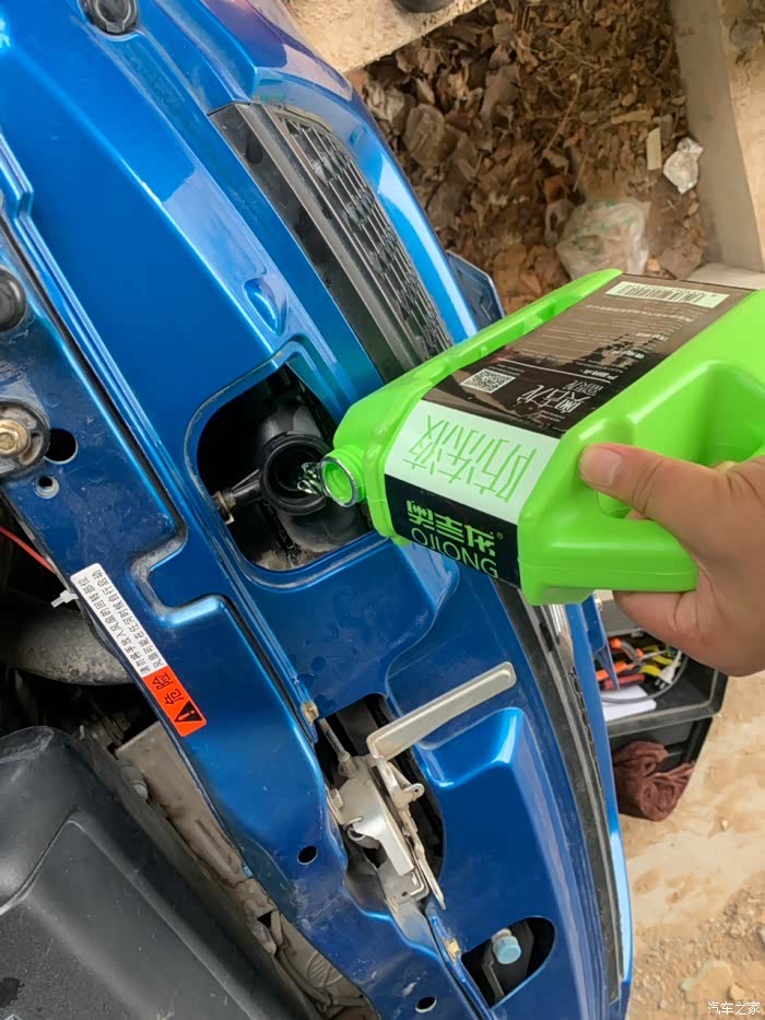

放干净以后拧上螺丝,导入纯净水,倒满之后发动车子加热运行几分钟,然后放掉,再倒入纯净水重复一样的步骤,应该两次就能清洗干净了,记得最后一定要把水放干净了,拧好螺丝,倒入新的防冻液!

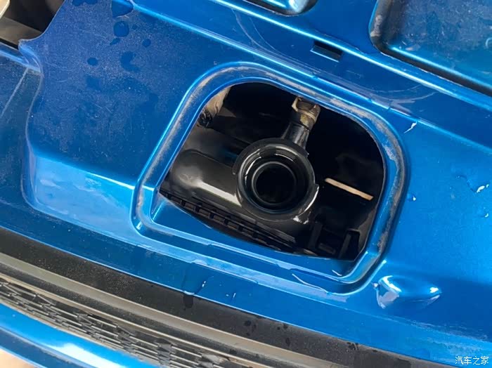

水箱里倒满之后,再把备用壶里加到规定尺度就可以了,
还有这个水箱盖子拧开有两档,如果是热车一样要带上手套或者用毛巾包着拧,不然热的防冻液会溢出的,拧松之后再按着向左拧,往上一提就拿下来了。
