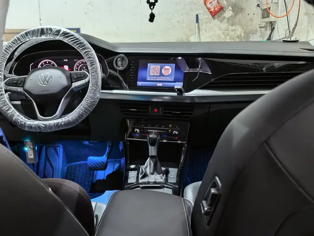

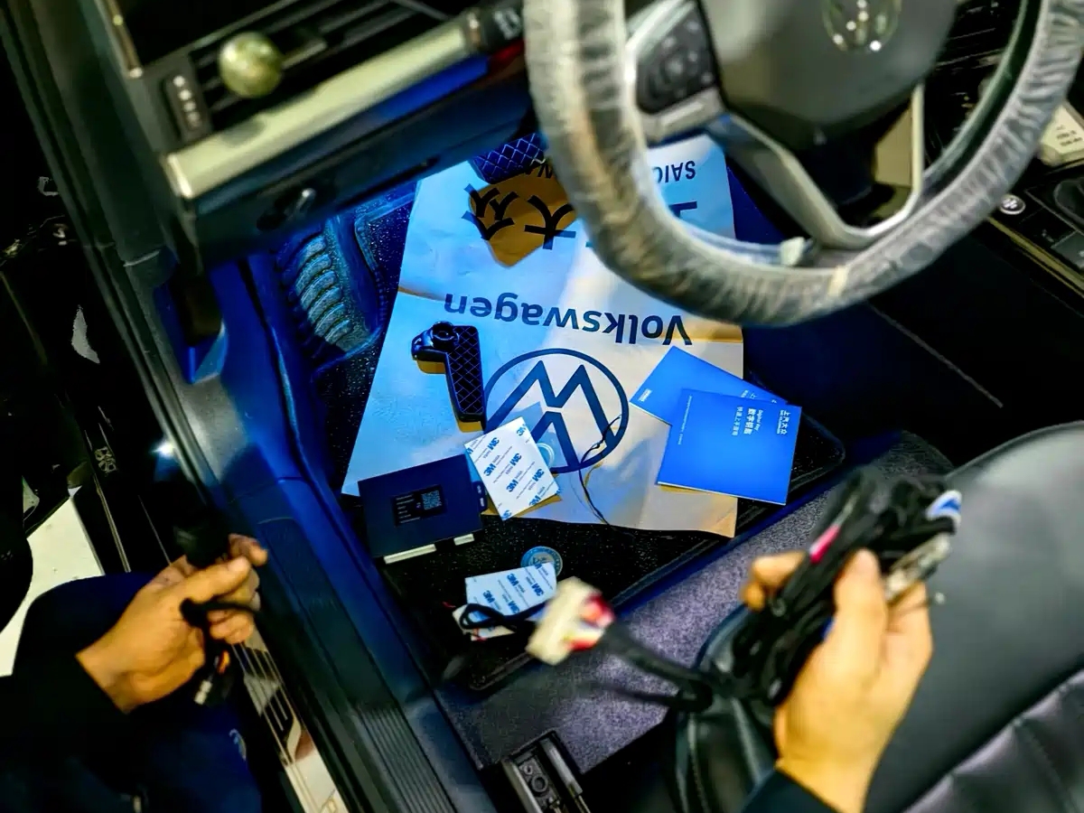

在汽车行业工作这么久也起比较好奇,数字钥匙这玩意到底怎么安装的。所以全程都在看着正好也向师傅了解一下数字钥匙的使用和一些经常容易碰到的问题。不过师傅跟我说,我这个是属于二代钥匙了在信号和稳定性方面都很不错,基本上没有什么要担心的。不过说实话看着车子被拆的稀巴烂也还是挺心疼的,买车以来这还是第一次动手术,好在拆的东西不是特别多,也不会对后续使用造成异响。
专业的事情还给专业的人做
车子拆的稀巴烂好心疼呀

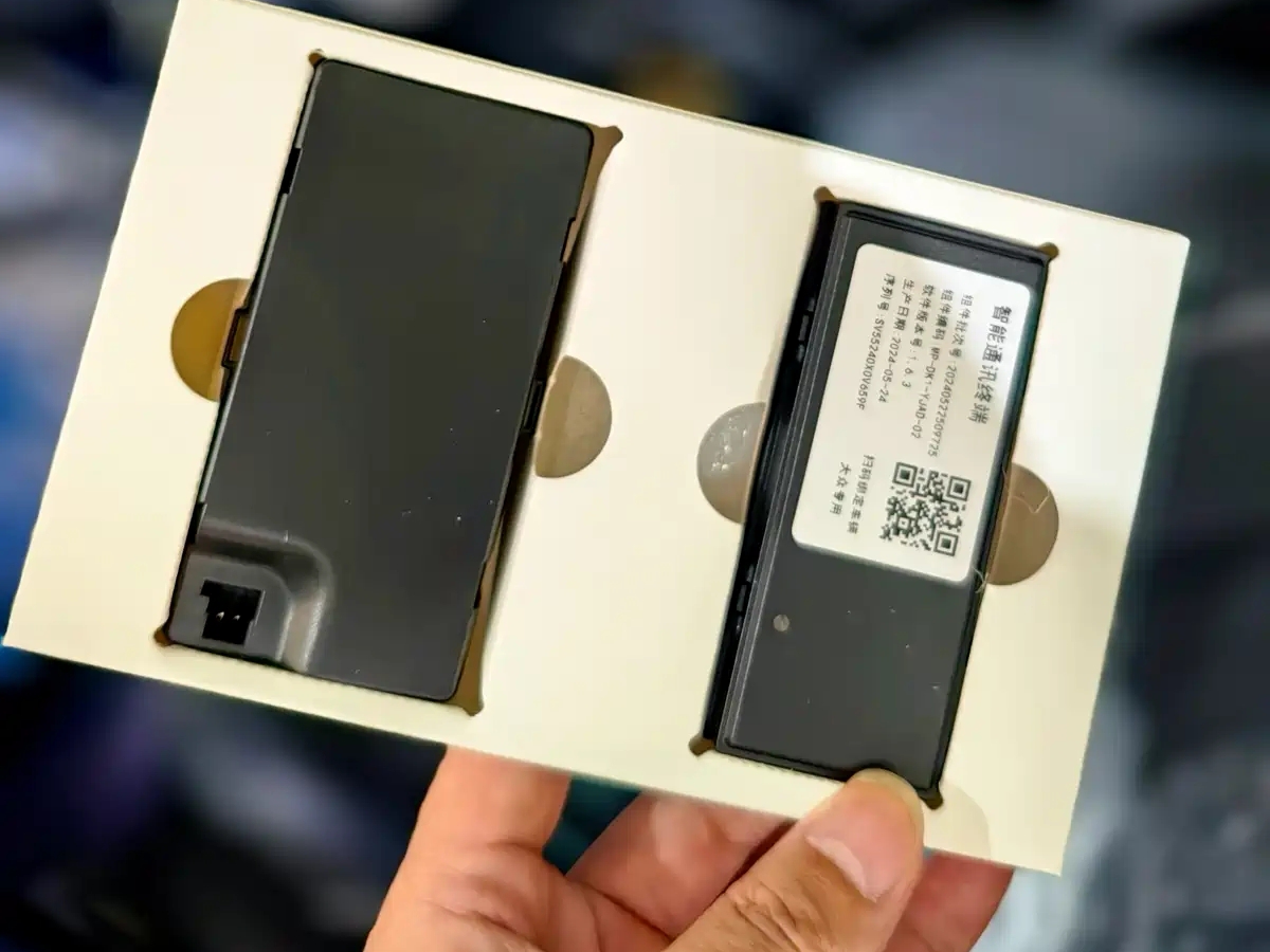

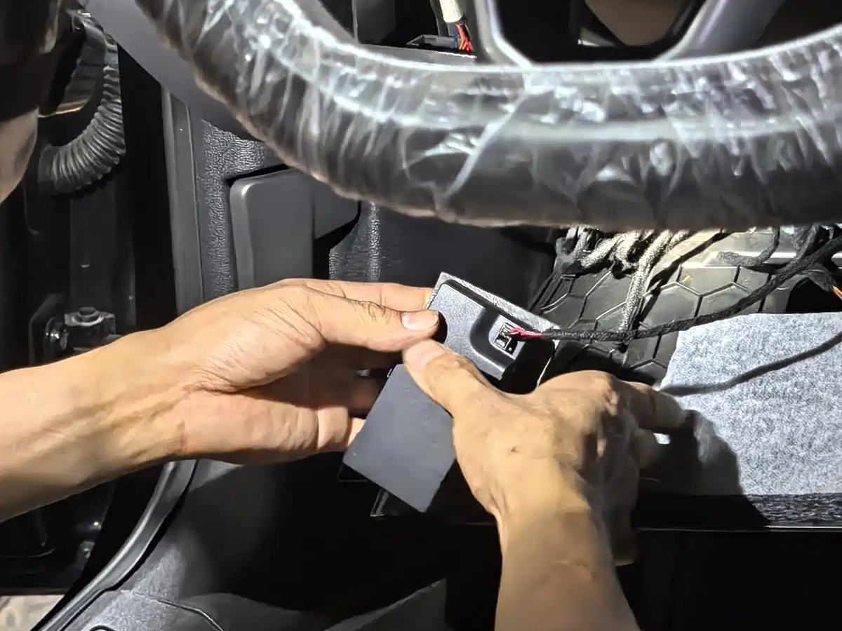

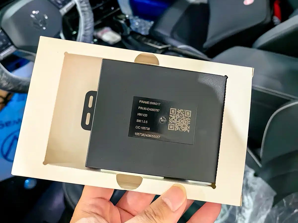

开始以为数字钥匙应该是一个挺大的盒子,没想到打开就这么一小坨,装在仪表台正下方固定在旁边的饰板上面。不过有一点好就是装数字钥匙不用破线,全部都是原插头对接,这个也就断绝离线路短路的风险。
这就是数字钥匙了

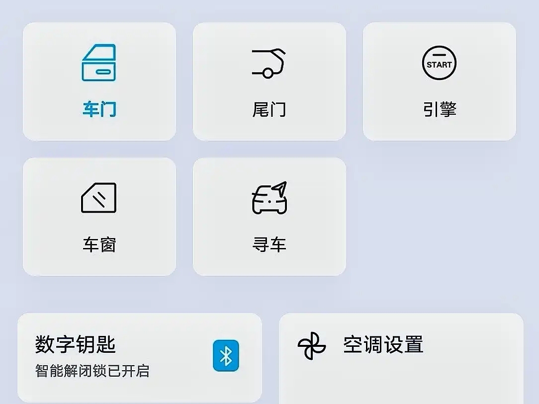

数字钥匙听着很高端,其实它的原理也挺简单的,就是将你原有的车钥匙作为芯片大脑安装在数字钥匙盒里面,通过传输信号来控制车辆。它有哪些功能呢,近车自动解锁车辆,离车自动锁车,远程控制一键升窗、降窗,发动机启动、关闭,空调开启、关闭,尾门开启,寻车等等功能!这里大家可以多看一下数字钥匙的功能介绍和上手指南,里面还有数字钥匙设置的方法。

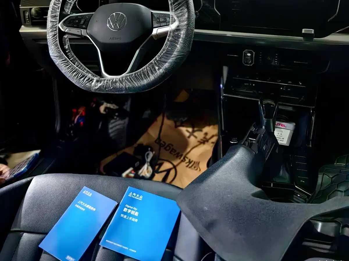

安装接近尾声啦
从安装到调试最后是搞到下午3点多才装好,主要是因为当天正好是周六,有个蓝牙协议后台入网的时候出现了问题就比较慢。这里建议后续要装的车友,最好是选择周一到周五去这样更快一些,关于数字钥匙的安装工时费也问了一下是400块。
已经装好等匹配了

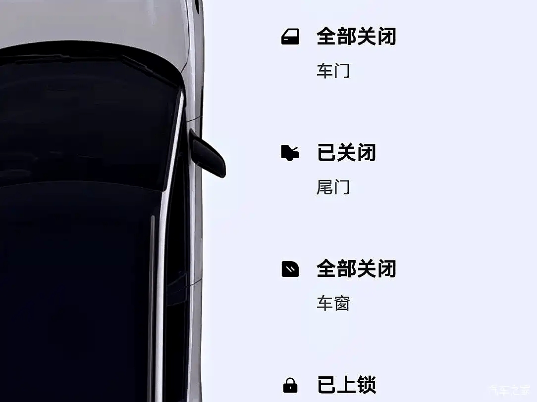

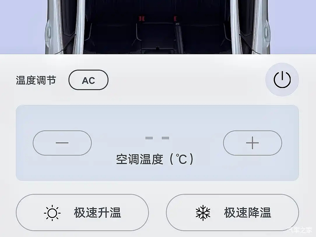

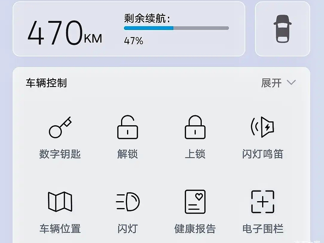

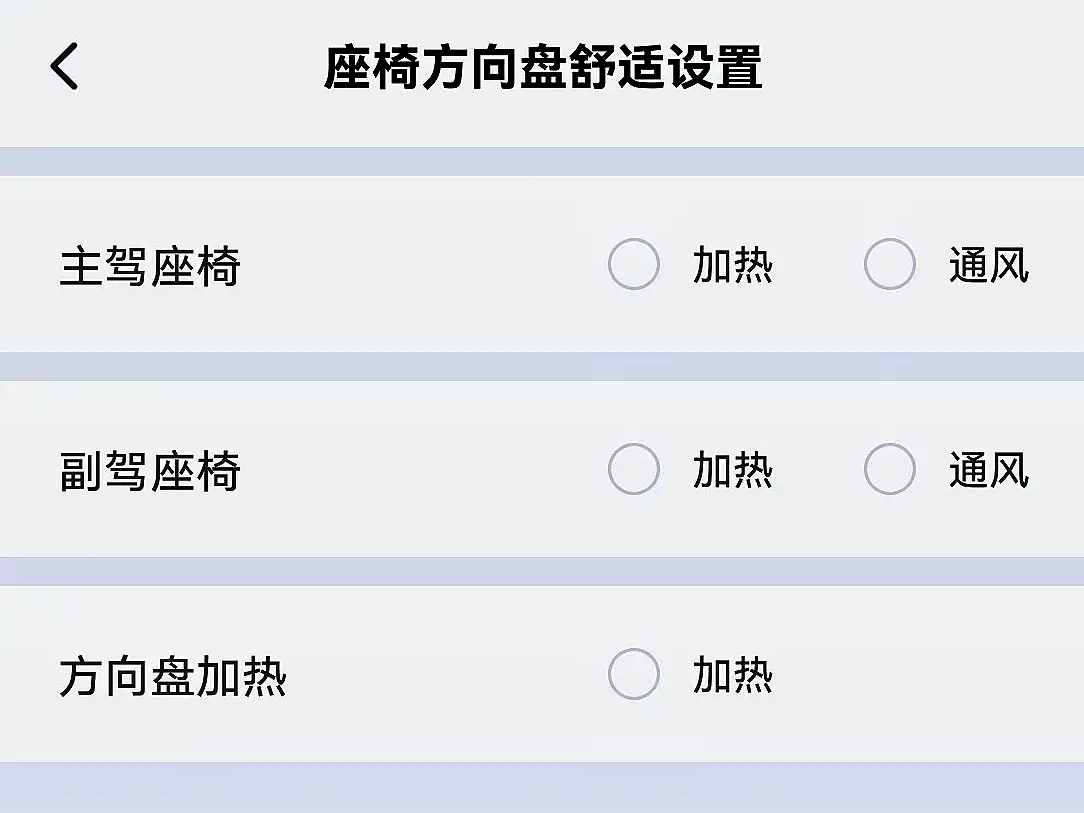

看到这里很多车友可能会说,这数字钥匙不就是多几个小功能吗,为什么还要花钱去装呢,平常只要记得带车钥匙不就行了。对于数字钥匙我的理解是,人有时候总会在手忙脚乱或者赶时间的时候忘记一些事情和物品,我看中的并不是它有特别牛的功能,而是安装了它以后,给我带来的便利性。比如,没带车钥匙无法启动车辆,下车忘熄火,车窗未关好,夏天提前启动降温,都能通过APP里面的数字钥匙完成启动控制!
哇,可以提前来加热
夏天提前开空调太好用了
车门远程控制
装了数字钥匙和没装的区别就是,现在出门只需要带着手机就行,每次靠近车辆之前提前将蓝牙打开连接上,车辆就会自动解锁,熄火后离开车辆一段距离就能自动锁车。之前下雨天还总担心车窗没关好车子会不会进水,现在都可以在数字钥匙上面查看,而且还能远距离控制车窗关闭。很适合我们这些粗心大意的人群,每年只需要花199元续费就行了,一次安装,终身受用!如果不想续费的话,基础的车辆启动和智能锁车功能依然是不会变得。

3、锁车和解锁有多种模式,大家可以根据自己需要进行调节。
