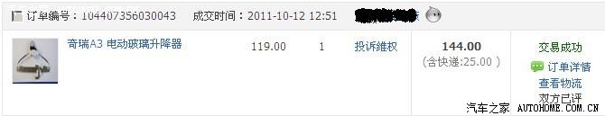

    到淘宝搜索到不少销售升降器的店铺,问了几家后,选择了电机为博世的一家芜湖的卖家,加邮费144元搞定。
购买成交记录:

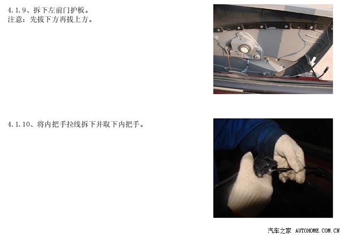

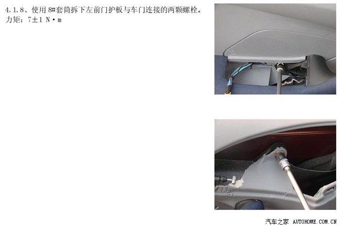

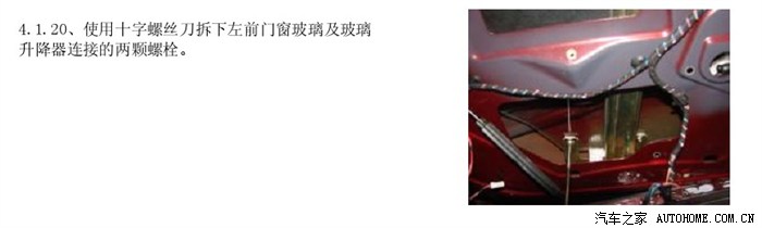

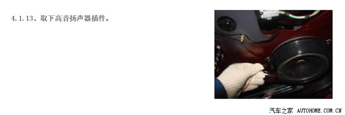

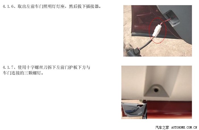

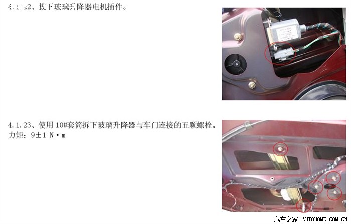

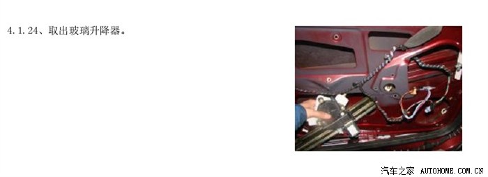

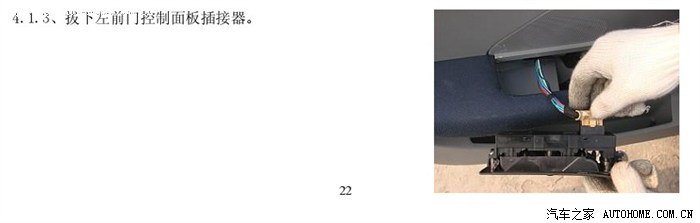

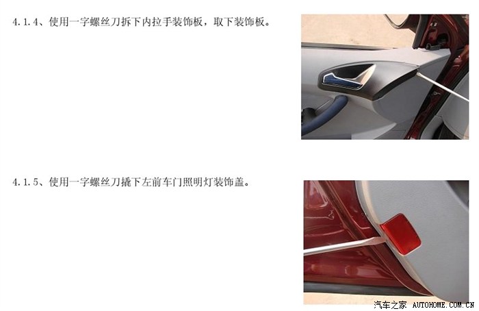

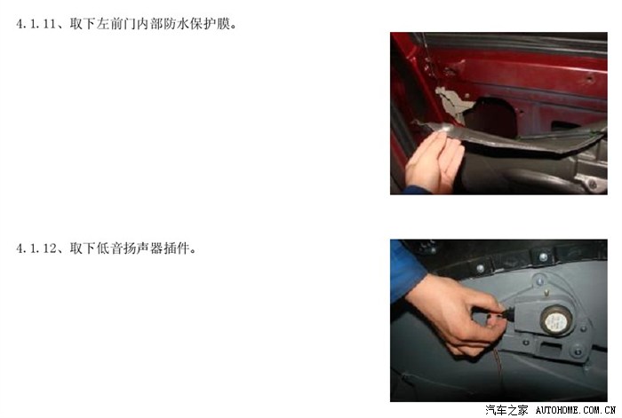

    收到升降器后,在网上下了A3的维修手册,按图索骥,步骤如下:(因当时第一次动手,激动中,没有拍照,现将维修手册截图奉上,请勿拍砖!
