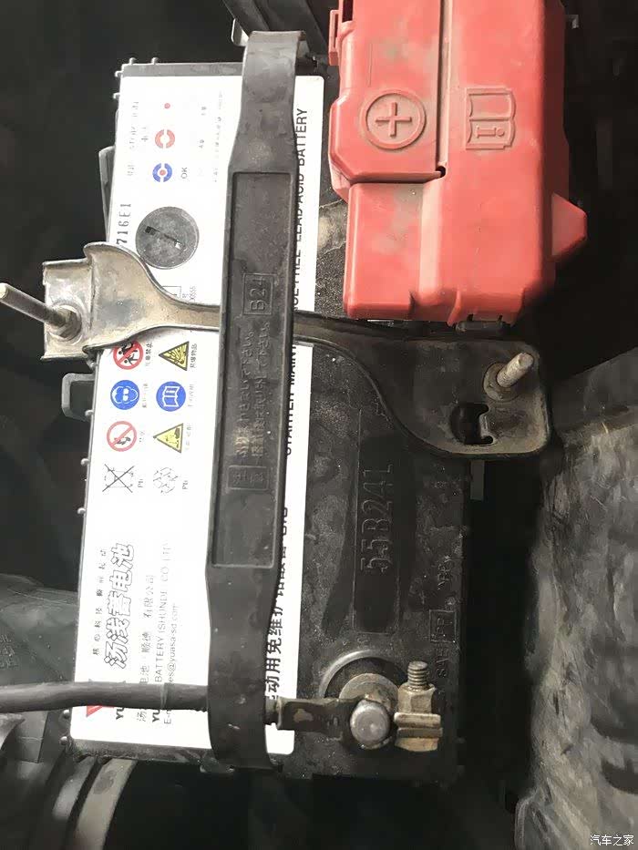

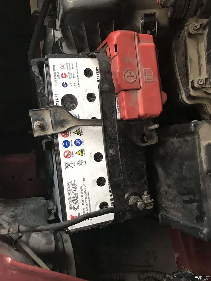

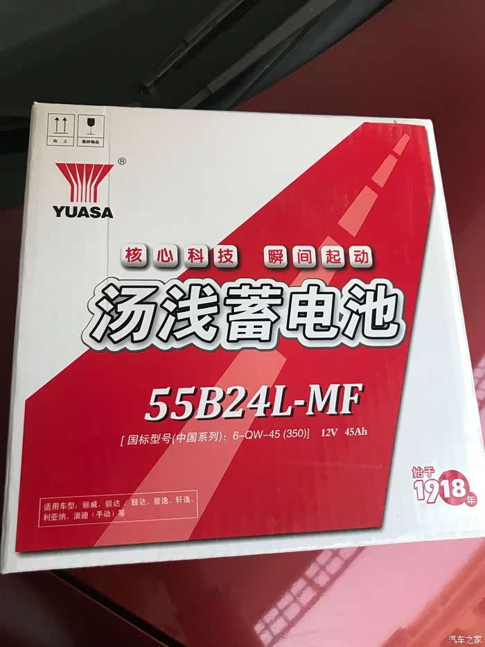

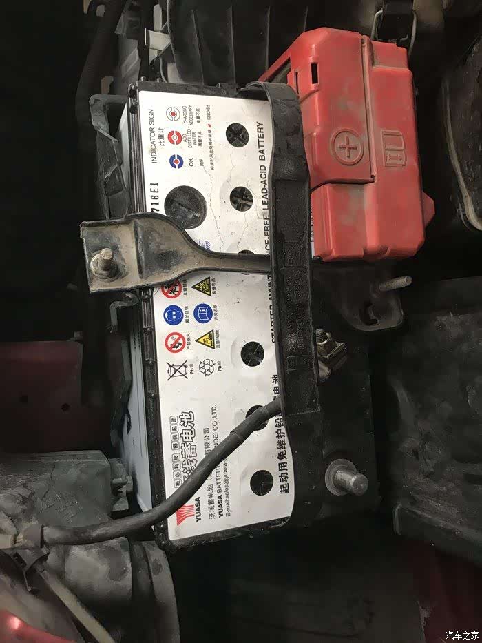

  我是经典锋范车主,2010年10月的车,原车电瓶用到2014年12年刚好4年吧,天气冷了早上不好着车,后来自己外面店买的和原厂一样的汤浅电瓶,但实容量比原车的要小一些,不知道是为什么了,这个电瓶用到2017年底就不好,这个只用了3年时间.后来自己又开始找,还是想换汤浅,但想换大一点的,问了好几家电瓶店,最后终于找到了汤浅45安的,拿掉车上原有的电瓶盒,这个45安的刚好能放,所以这次就直接换成45A的了,电瓶是400元,如果以旧换新就330元,想想价格也是能接受,关键是能直接安装,不用改动什么,所以在此也推荐给范友们.
