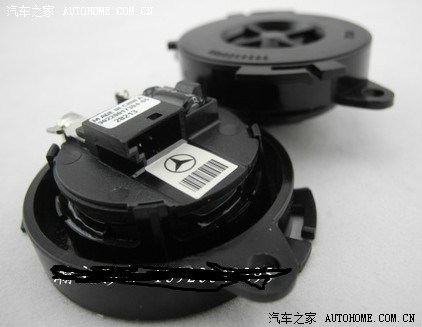

换的过程就不说了,可以看fadacai32的贴子,只要胆在心细,很容易把原高音头的面板拆下,有一个好办法,找支笔,用笔尖按一下高音头上一个小口里面的小扣位,很轻松一转就拆出来了,,不是用大力转的,换好之后,用卖家送的CD碟进行试音,可能我对音乐的感觉反应迟屯罢了,没怎么感觉出跟没换之前的音质有什么不一样的变化呢。呵呵。。再试两天看看,
收到的ASK高音头有ASK的标志,也有奔驰的车标标志,是Made IN China的。做工的确比原车上声的高音头要重些,要细致些的。发音膜我看上去觉得差不多,就是磁铁圈大一个圈。借用清辉澹澹贴子的图。
