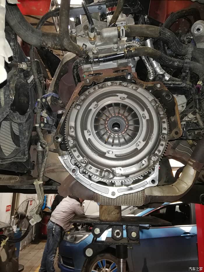

拆下轮胎,

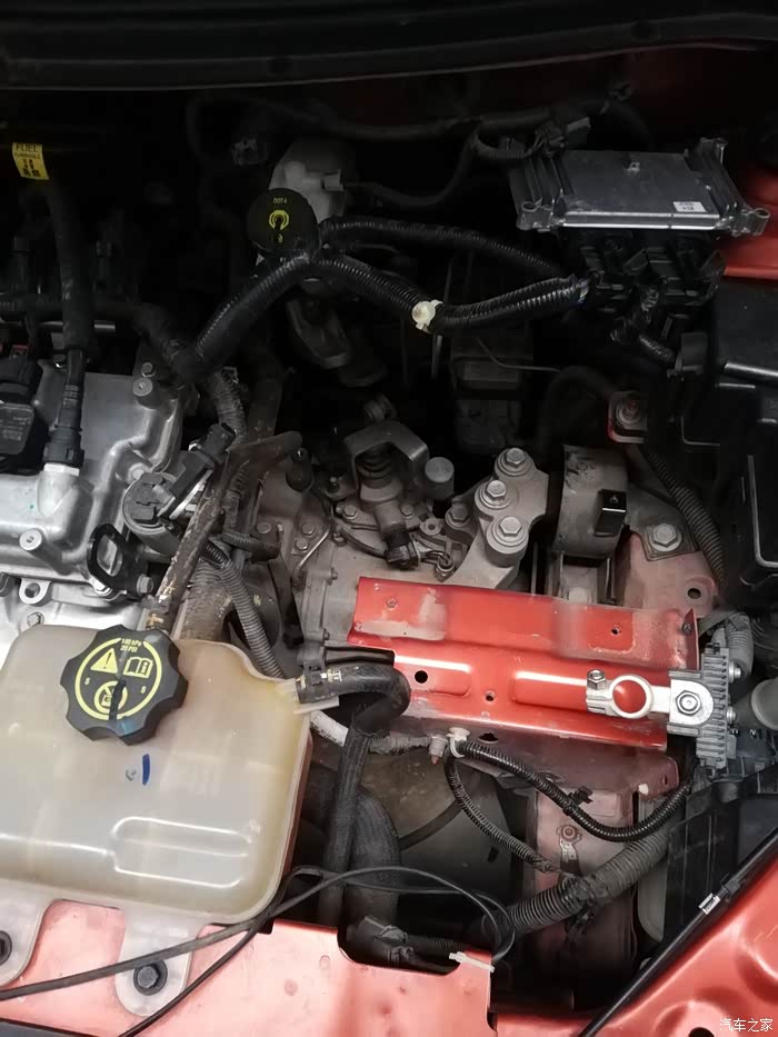

拆下电瓶,以及各种碍事的东西。
拆下变速箱,手抖了一下。

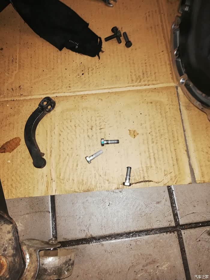

运气真好,螺丝没断,轴也没问题。

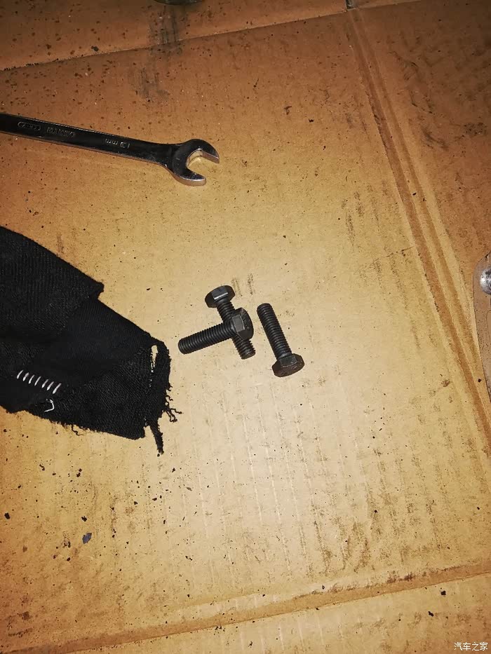

换三颗12.9的螺旋丝。

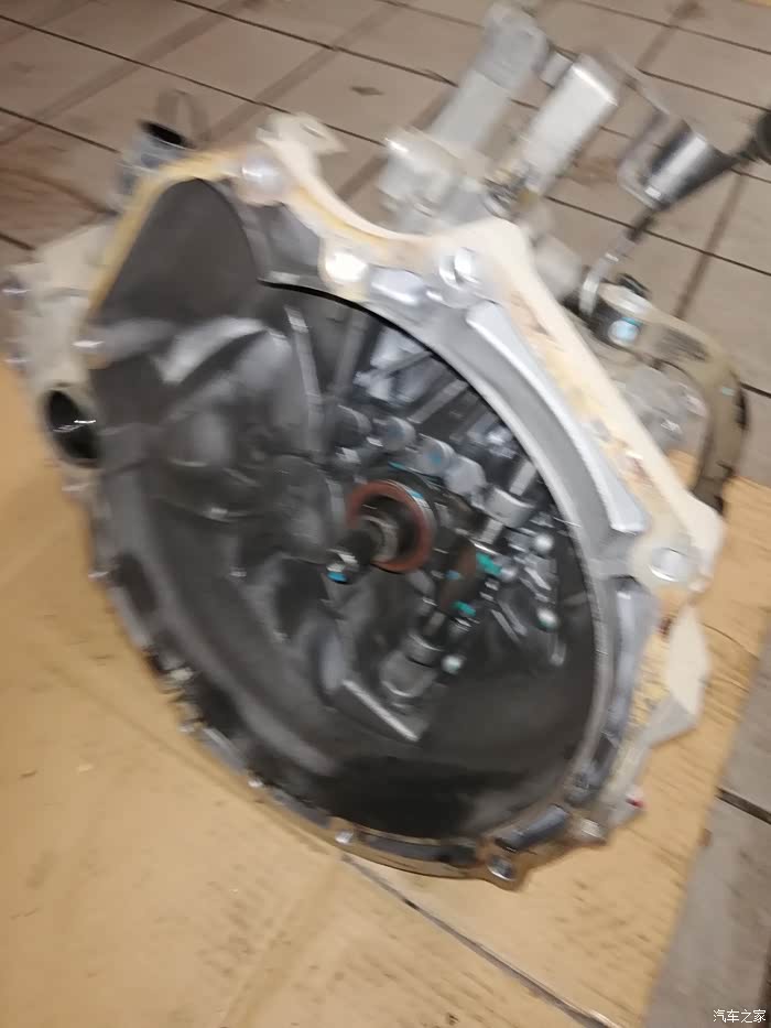

这是变速箱的内部结构。
