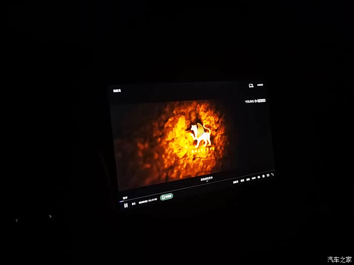

晚上7点40左右打开露营模式,然后看了一部电影。温度设的22度,外面下雨,温度25左右。为什么设22度,因为23度就变热风 了。

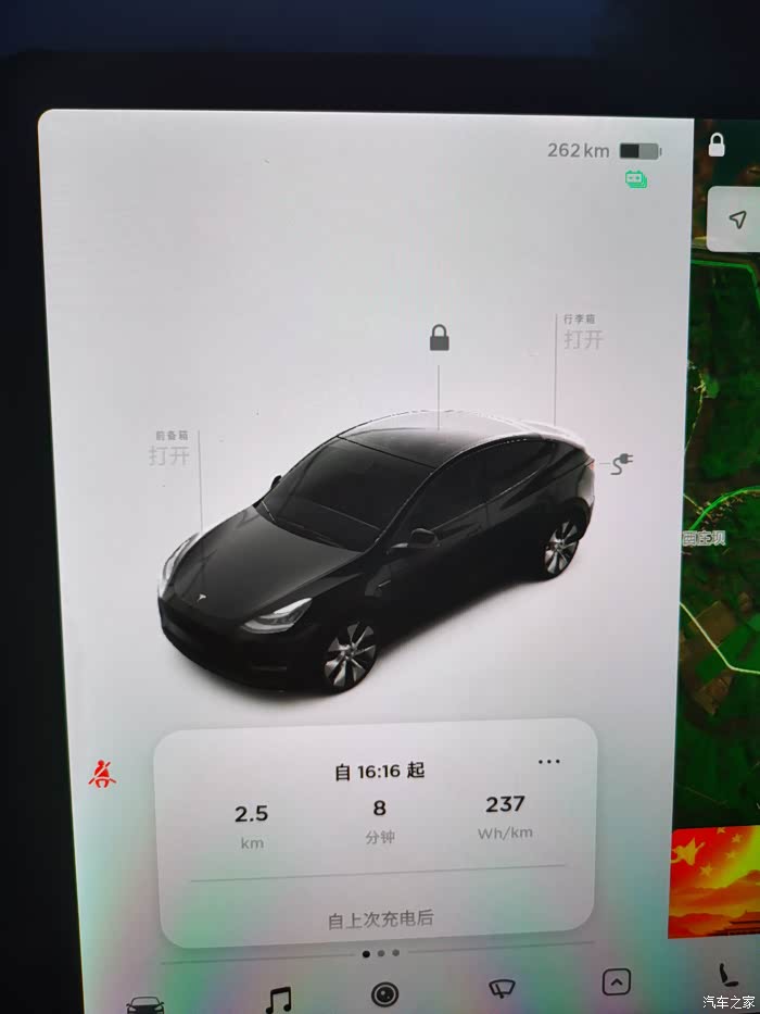

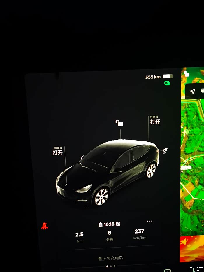

到凌晨1点,用了72公里,说一晚上40公里,是不可能的,而且在温差不大的情况下。露营模式,里面没有断电,按键是亮的。

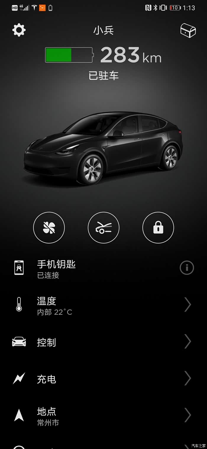

后面,我手机改成温度控制,还是22度,到5点,用了21公里,这个时候车内没电,试了车窗打不开,按键没有亮光。对比完,可以参考一下。

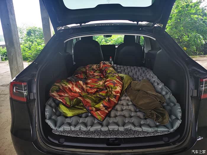

千万别买这种充气垫,像打鼓一样,轻轻动一下声音巨大,一晚没睡好。另外,头向车尾睡的舒服点,头向车头长度不够。
