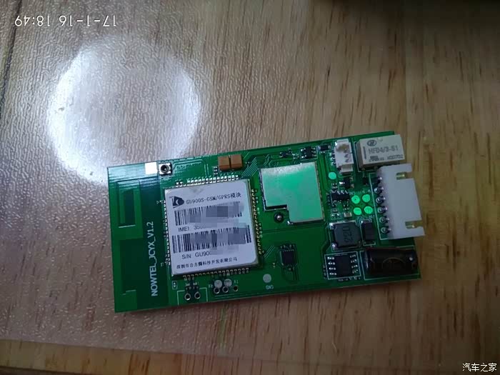

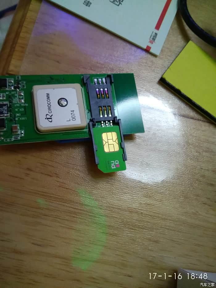

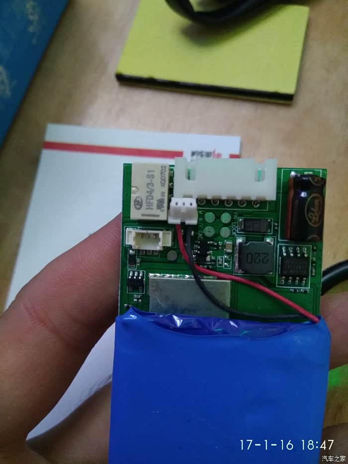

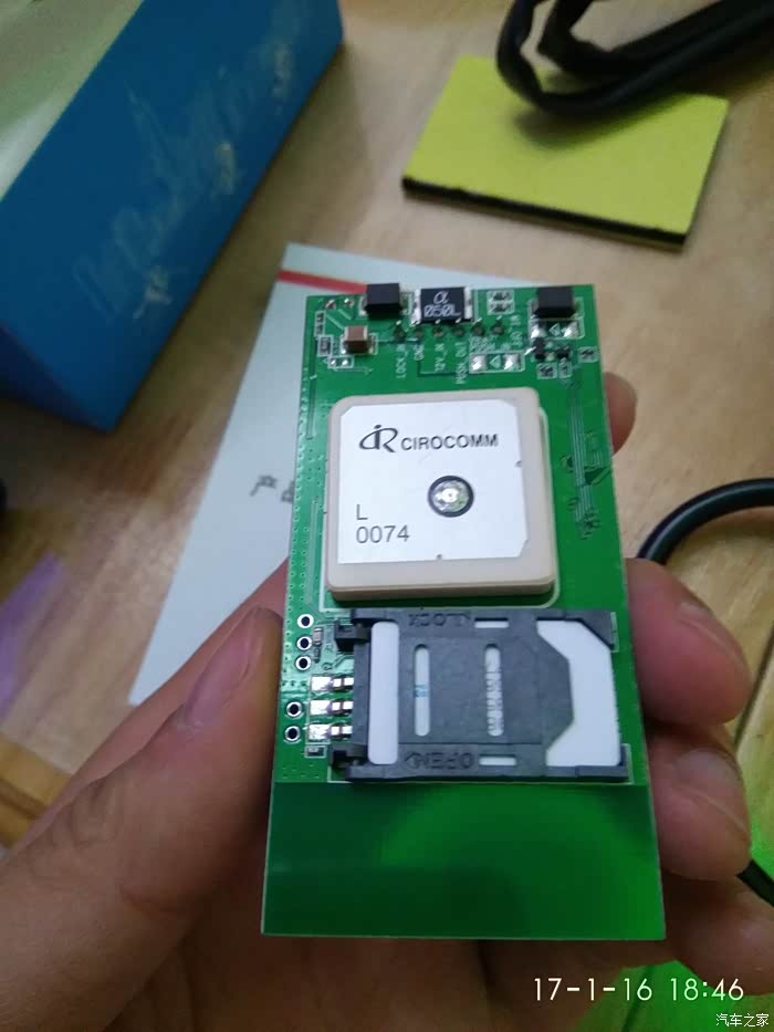

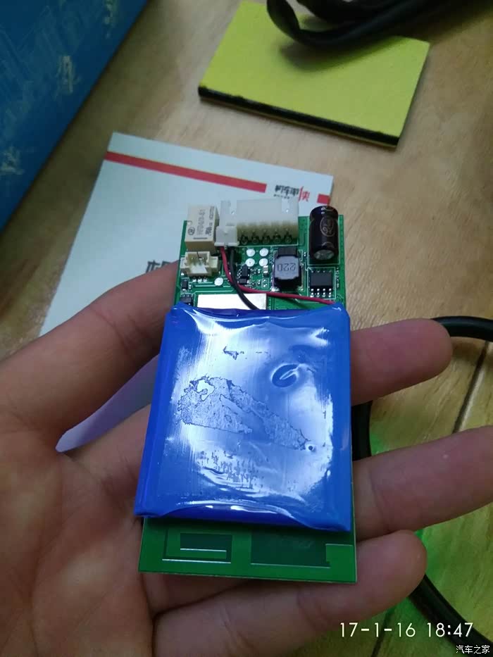

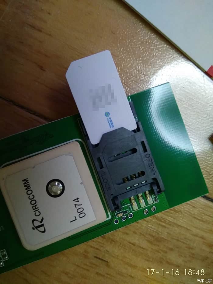

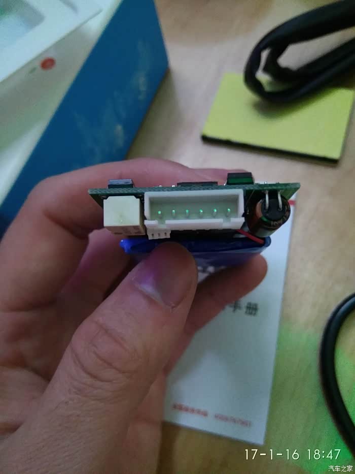

打开看看芯片,手机卡已经装好
电池上的胶不知道哪里的
芯片

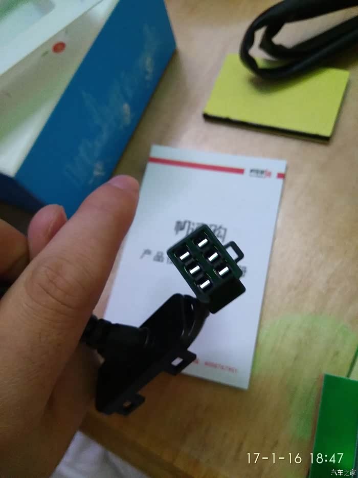

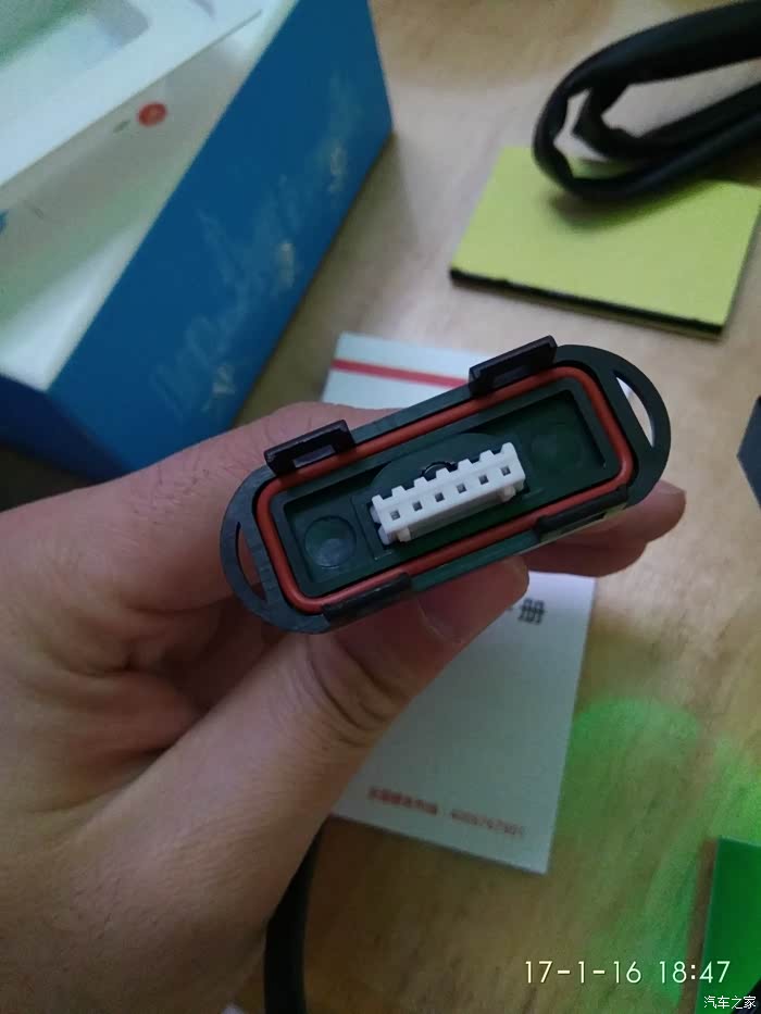

接口
边带防水胶
接头
带一根转接线
还是移动4G的?
GPRS模块

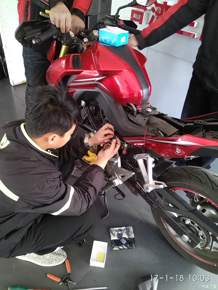

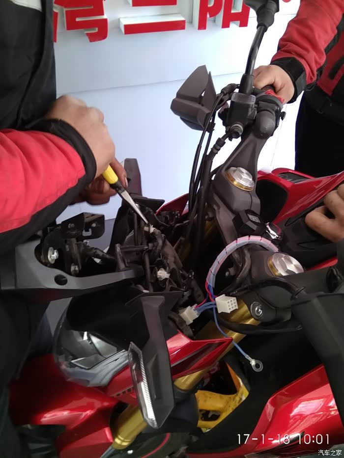

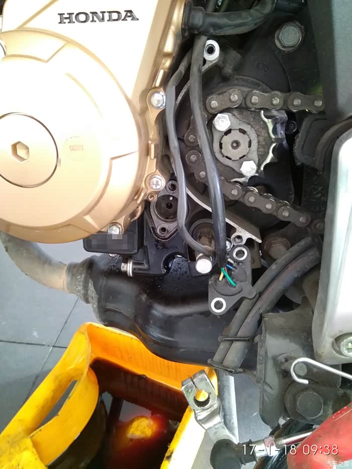

去风速安装,档显漏油,顺便补胶,师傅麻利,一会就弄好了。

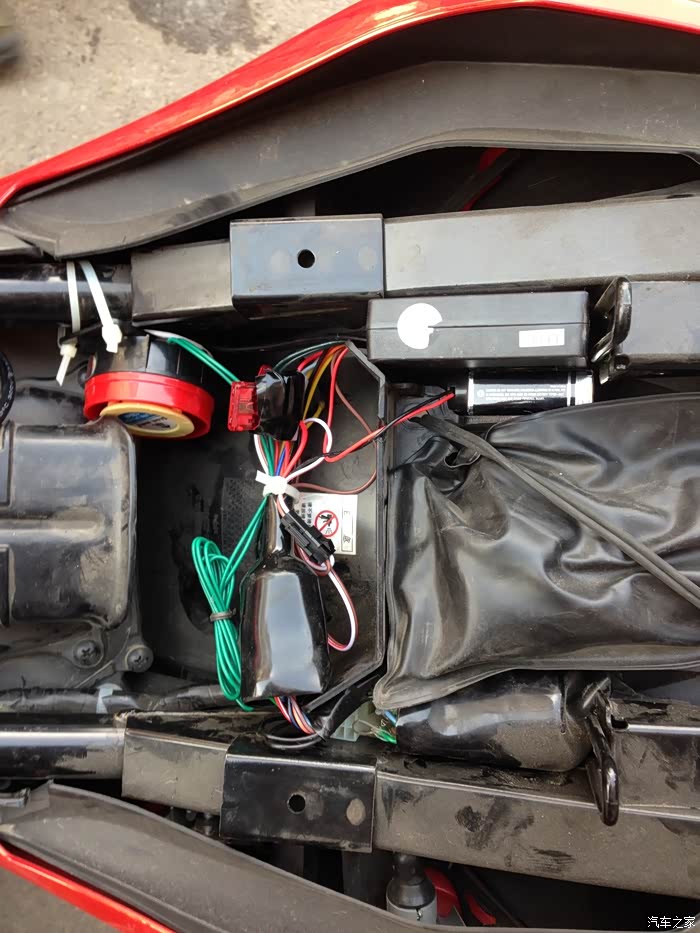

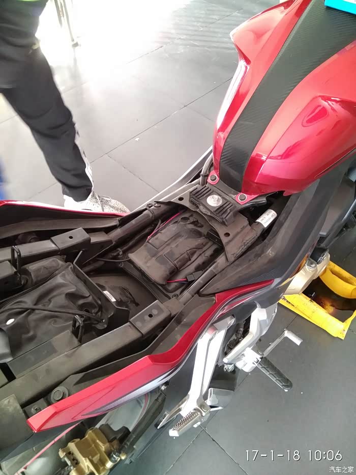

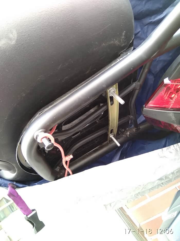

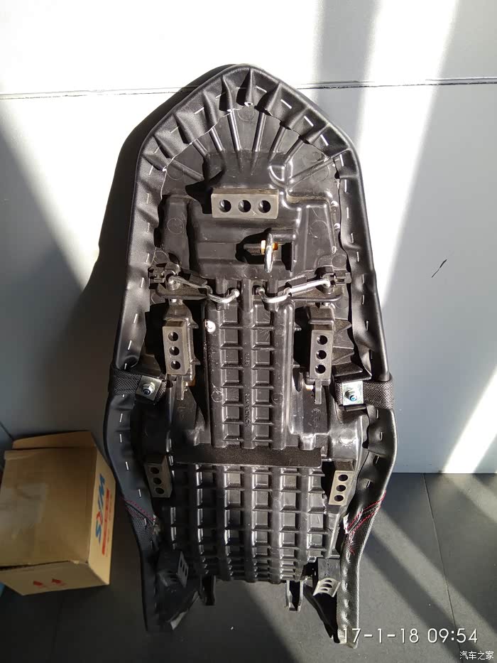

座椅底部
安装双闪,某宝买的,插头对接即可,左或右拨完后立即按下转向开关,即可实现双闪功能,还支持转向优先。

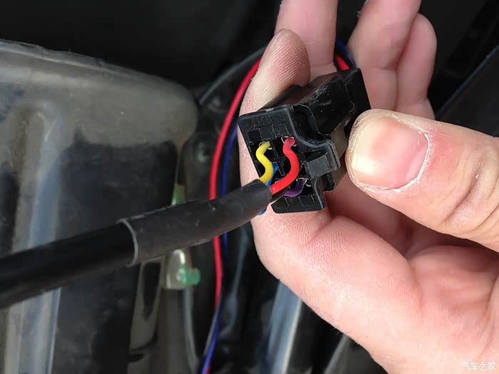

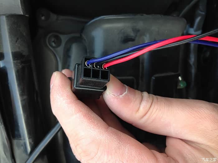

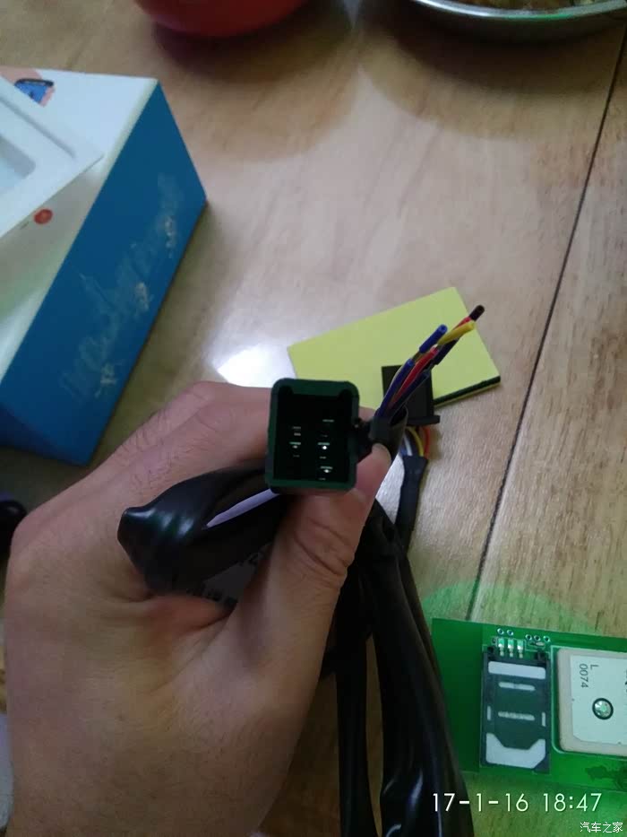

机车游侠接线
颜色是
黄(发动机脉冲信号)、红(电瓶正极)
蓝(发动机脉冲信号)、黑(电瓶负极)
白(这根干嘛的?)、紫(电门锁正极)
黄(发动机脉冲信号)、红(电瓶正极)
蓝(发动机脉冲信号)、黑(电瓶负极)
白(这根干嘛的?)、紫(电门锁正极)
看了下 应该只接了红黑紫三根线,也就是电瓶正极、负极、电门锁正极。
放在这个位置不知道安全不安全

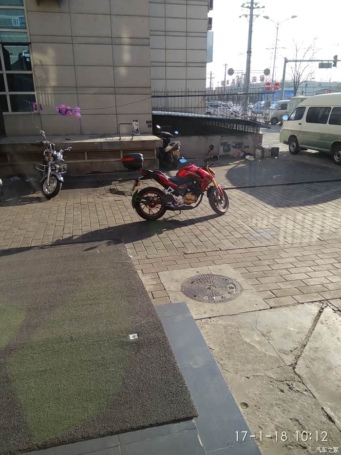

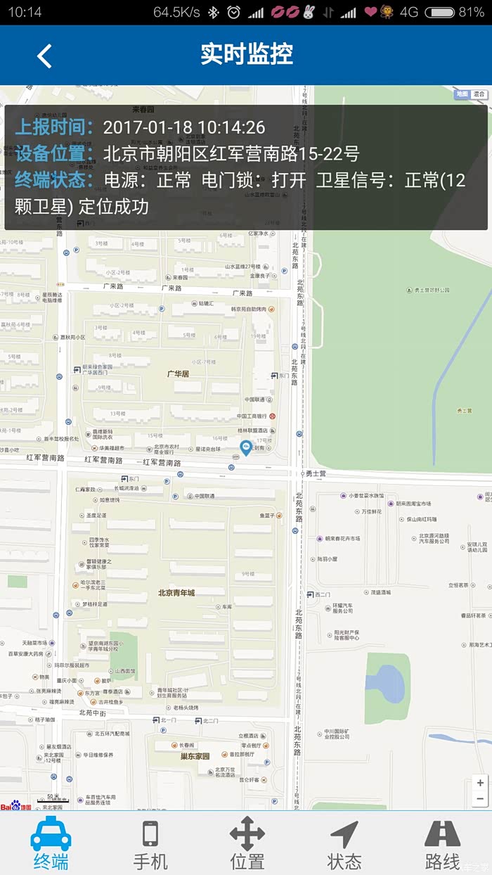

外面着车看看还漏油不,顺便定位下。

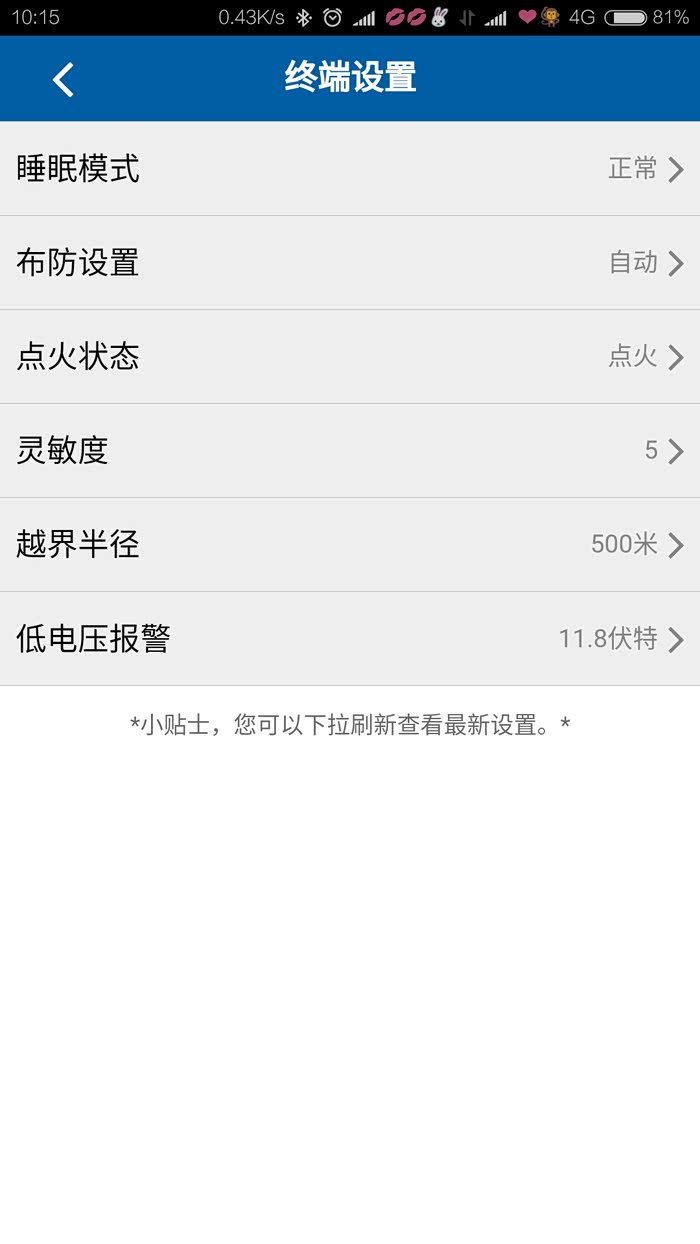

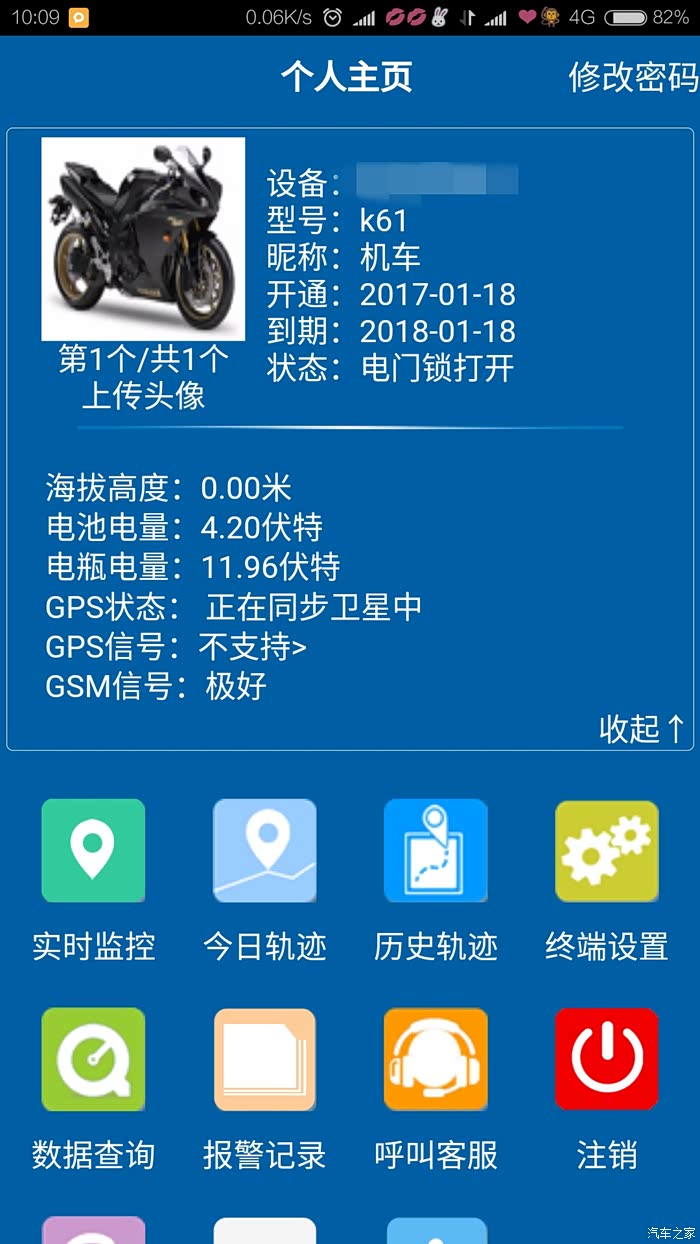

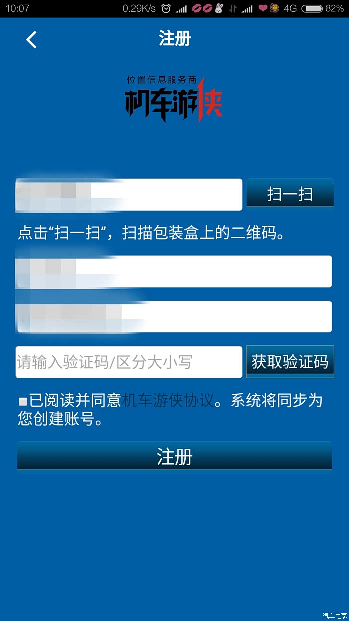

手机安装软件,注册的时候选择扫一扫 扫盒子上二维码输入手机号即可注册成功
型号、激活时间没问题
定位准确
设置界面

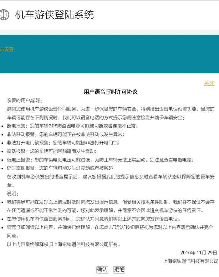

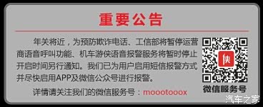

后来拍打什么的不给手机打电话,给客服打电话,客服说需要去官网同意一个协议才行,好像还得打开钥匙门给客服打电话让客服测试报警电话是否有效。
网站弹出个这个,很郁闷,是说现在没有报警电话了吗?

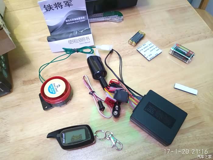

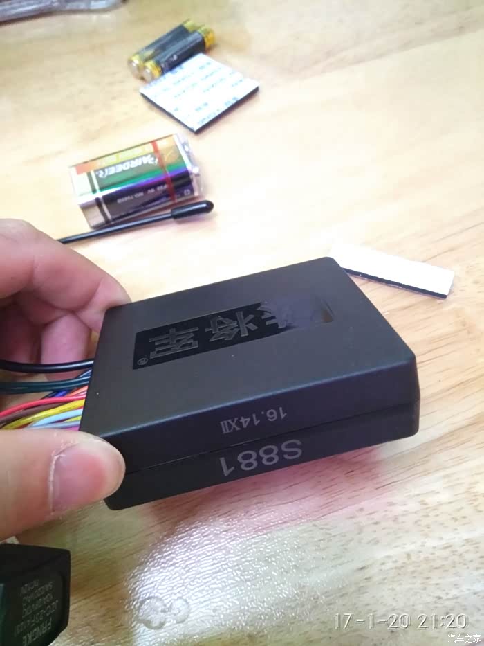

某宝买的铁将军S881带转换头
外包装

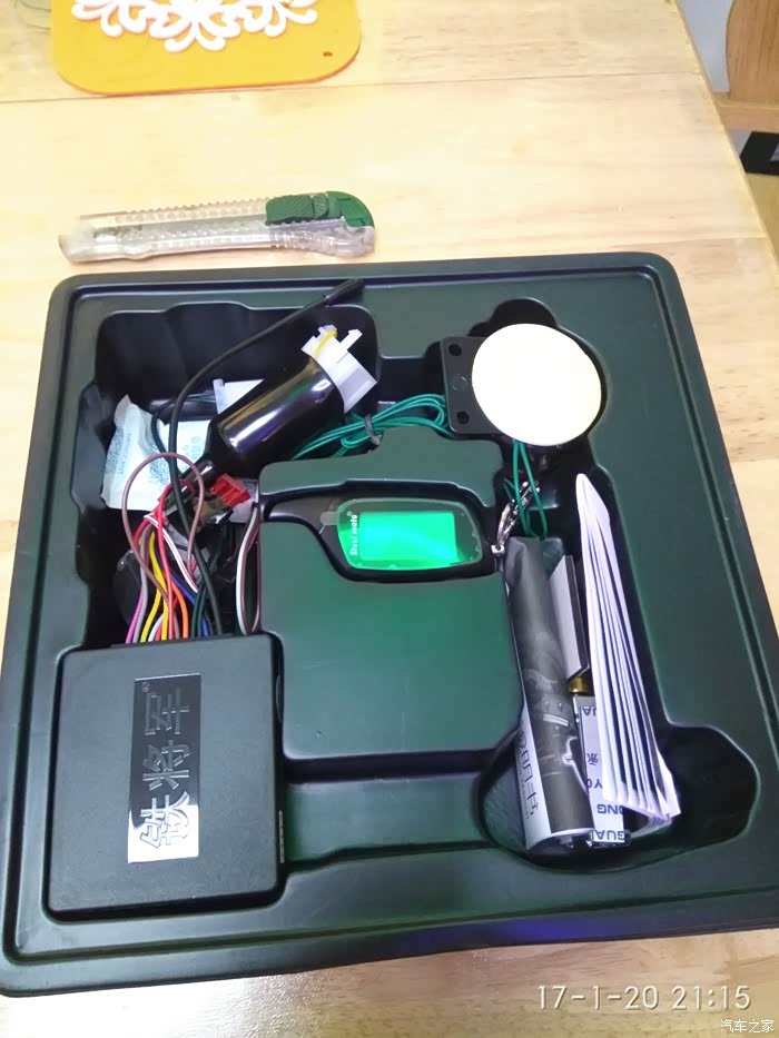

开箱
所有

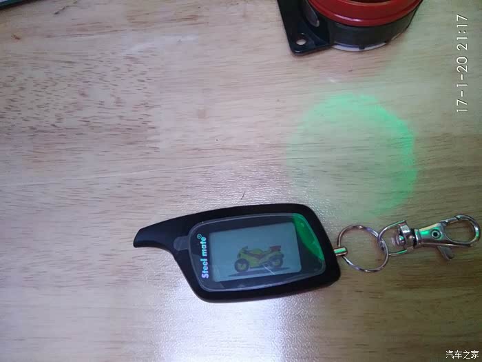

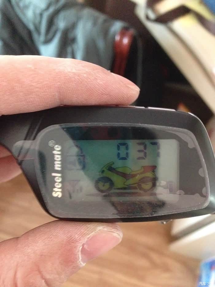

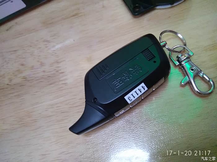

遥控器

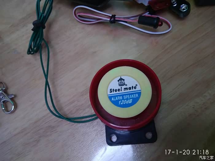

喇叭

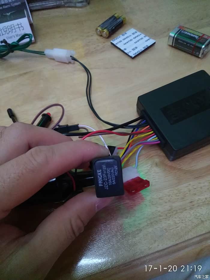

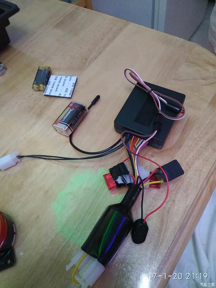

继电器?
这个保险接头应该被改过吧

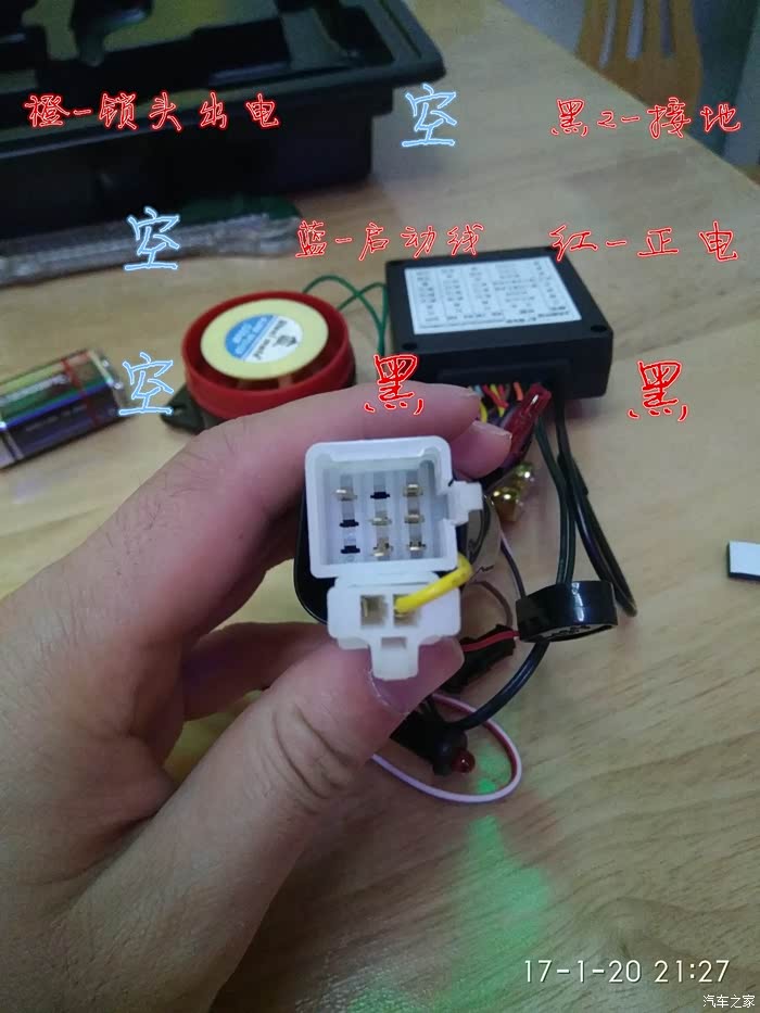

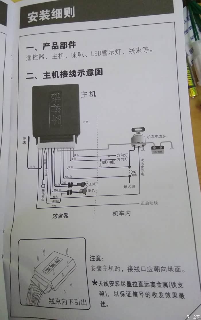

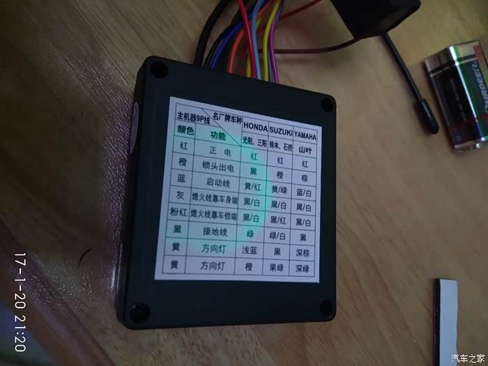

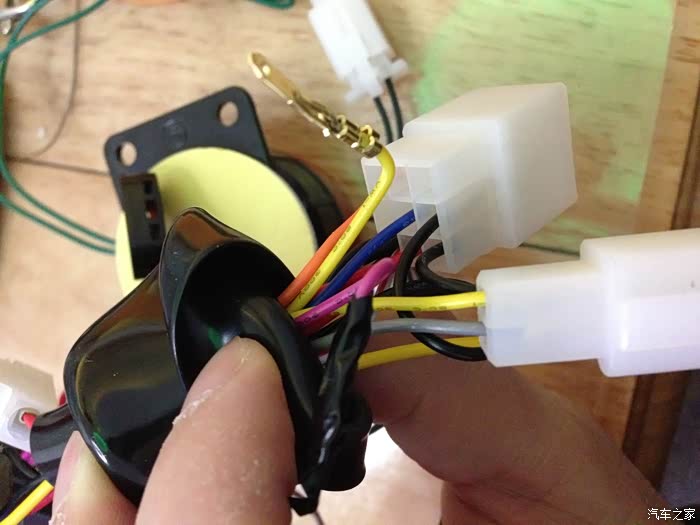

接线方法

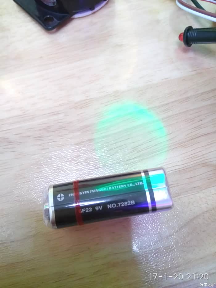

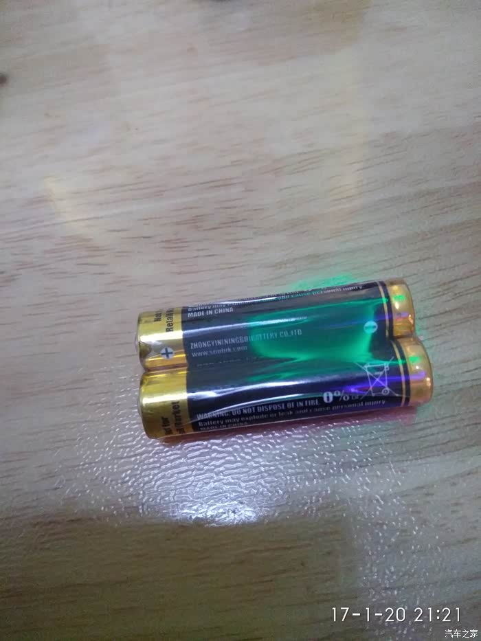

附赠的电池 9V的

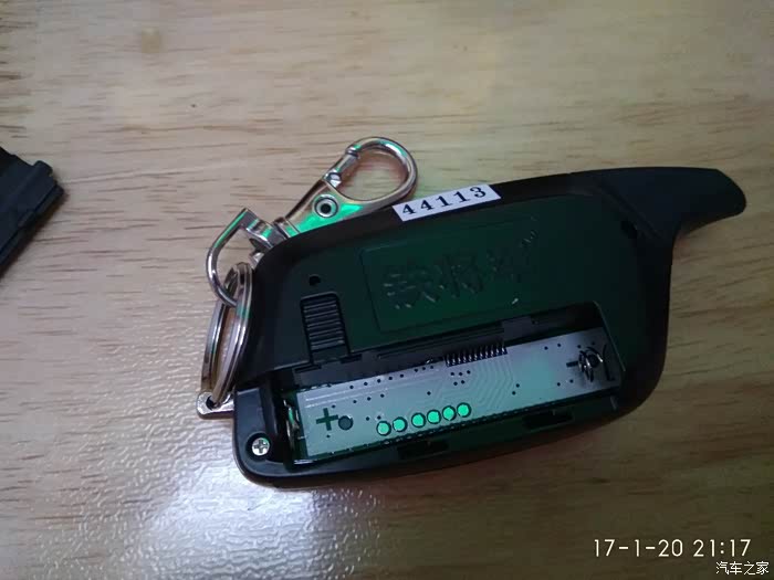

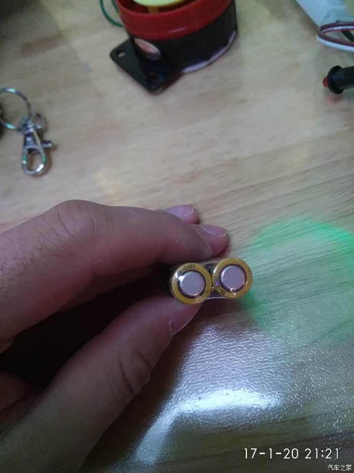

遥控器的电池 据说这款遥控很费电?
使用期限到2021年?
说明书~

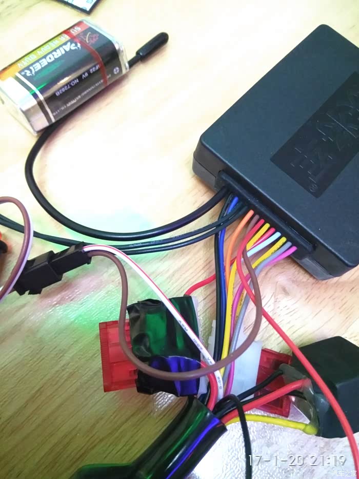

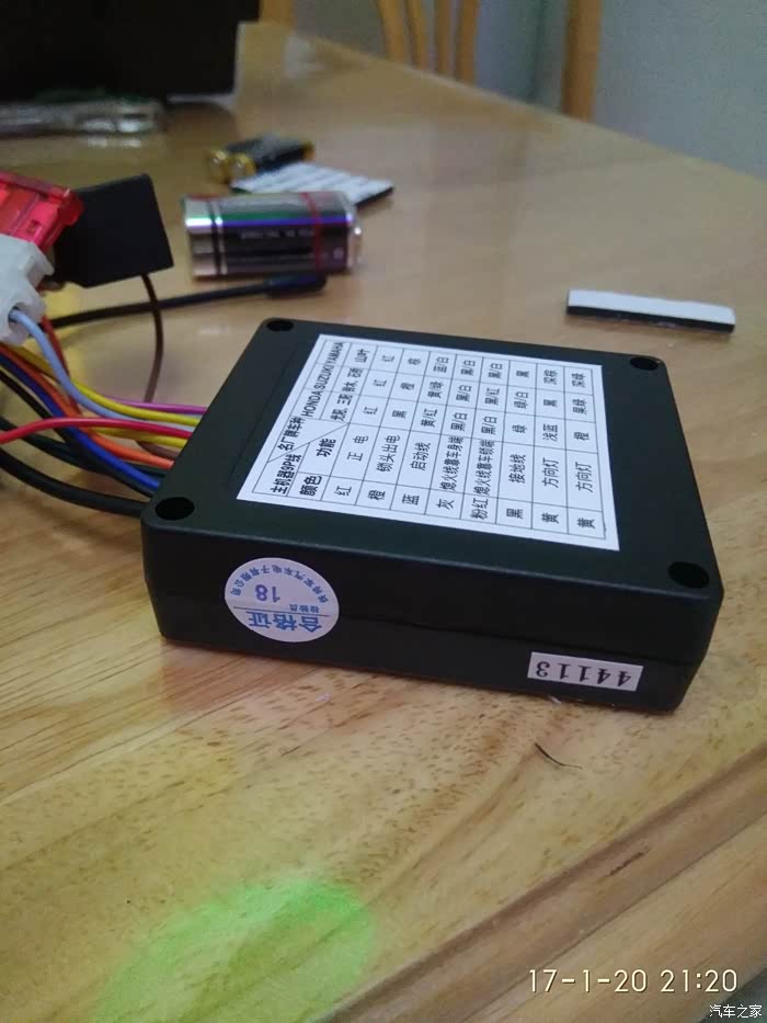

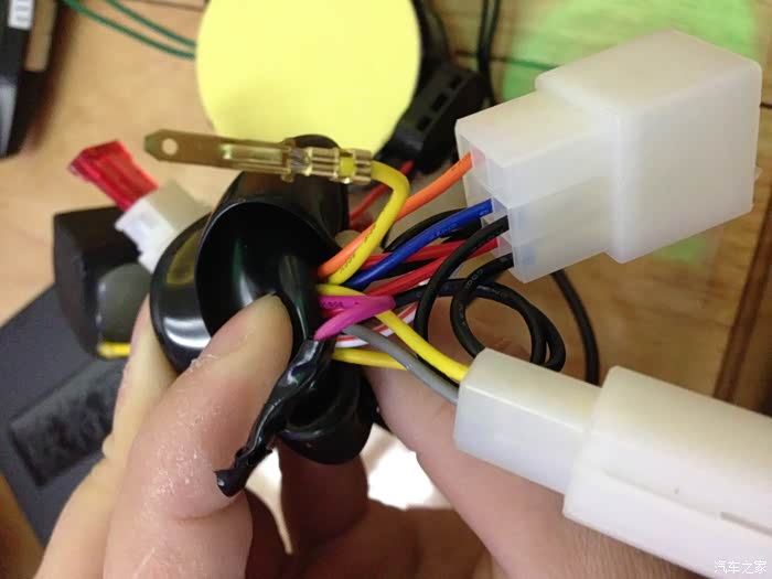

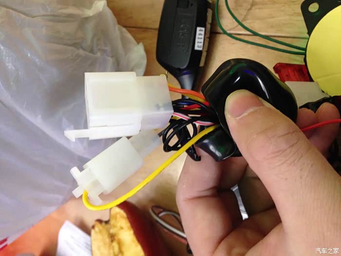

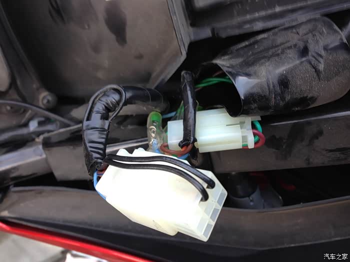

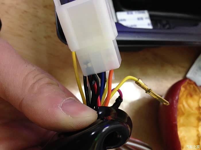

线的颜色 黄色转向灯 已经拔出了 不知道改了双闪以后还会不会烧保险 据说原装直接装的话 会经常烧保险
灰色这根应该是熄火线 这个接头不知道是不是后配的
说下主机接头的接线颜色和用途

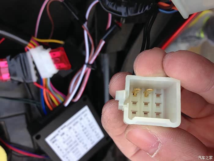

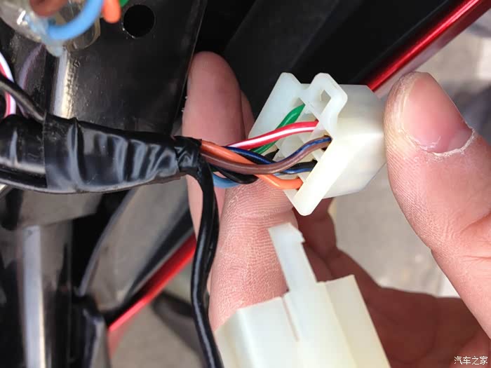

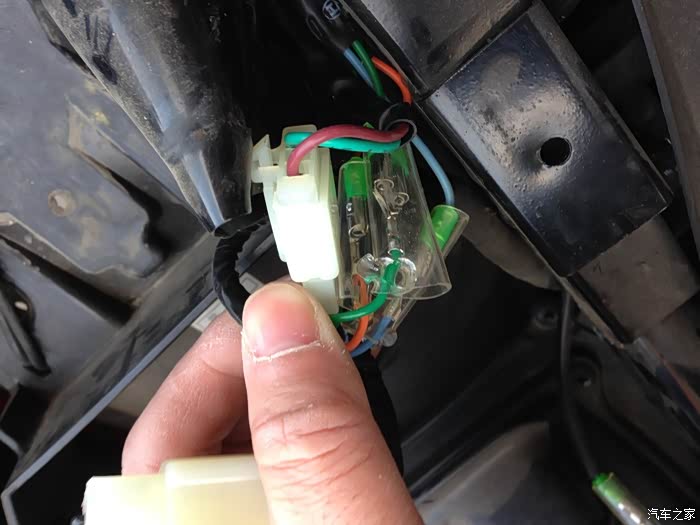

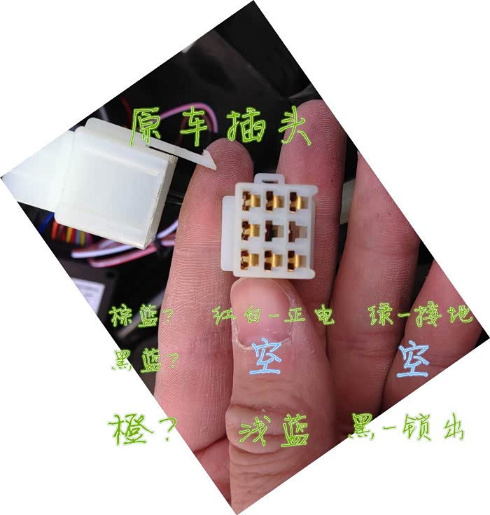

下面看下车的原车防盗接口 就是这一堆里面
这个大的就是
把头拔下 可以看到线序和颜色
这两根不知道是短接了还是什么 不知道用途
用铁将军的插头直接查到这个插口即可
原车插头线的颜色和用途
放到这里 安全否?扎带扎好
然后测试,据卖家说可以实现防抢熄火,遥控熄火。设防后打开车子电门锁车子启动不了,不能免钥匙启动,报警不能闪转向灯。测试正常。车在楼下,我在15层,开始还怕距离远遥控不到,测试后发现完全没问题,还一个信号。赞一个。

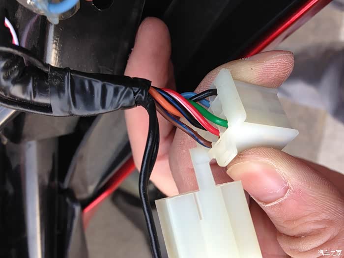

17-2-10 春节后第一天骑车,因电量还剩11.8V了,骑骑车充充电,骑行过程中发现速度不能上70,甚至60多猛给油门就会出现突突唑车,仪表盘故障灯亮起的情况,如果再给会油就彻底断油了,拧油门没反应,发动机故障灯亮起,必须从新开电门锁打火才行,去车行后开始以为之前档显漏油造成机油不多导致,2800公里更换摩特7100新机油后出去骑一圈问题依旧,再次回车行,把防盗器撤掉测试正常,有经验的车行工作人员剪掉其中两根线,如下图,并把接头用扎带扎紧,出去测试没问题,目前没有防盗抢熄火功能了,不知道是不是那个继电器有问题。。。。
