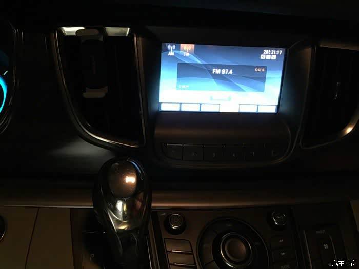

最近收了这台2011年17万公里的3.0XT,领回家第二天就想接手机听歌,结果居然没反应,怎么会有这种情况,一脸懵逼的有没有!!??,之前的老中华可是一插就有啊,不就是切换过去连上就行吗?
插了音频口,但是屏幕就闪一下(没有拍到,这是马上就跳到的收音机界面)
