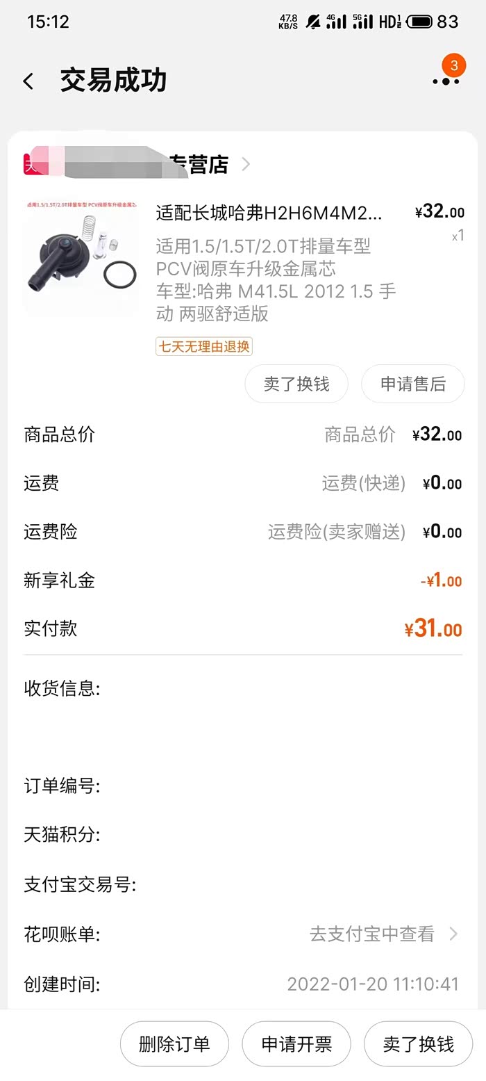

据说小四的气门室盖设计有缺陷,看论坛的各位要么是换气门室盖,要么换废气阀。本着从小到大的原则,先从最便宜的废气阀入手,花了30来块钱买了个废气阀,然后一直怕弄坏,一直没换。

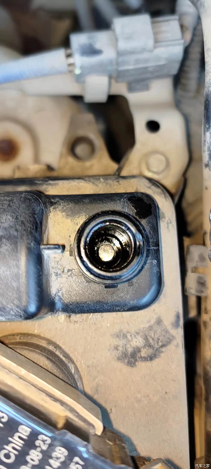

操作比较简单,狠狠心,把其中的一两个卡角用平头螺丝刀撬断,就可以取下来了。把管子拔下来就可以更换了。然后放阀芯、大弹簧,小弹簧放阀芯顶部,最后小心点盖上盖子,再用力扣紧就好了。
以前以为需要花很长时间,结果今天中午办个小时就弄好了,又加了点机油,点火试了一下,没问题。跑一段时间看看机油消耗怎么样。

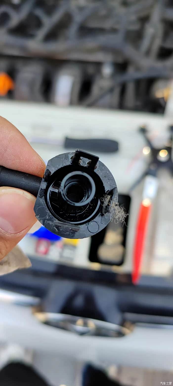

总共四个卡口,撬断了一个
看里面有点油,不知道是不是跑机油的缘故
