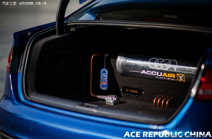

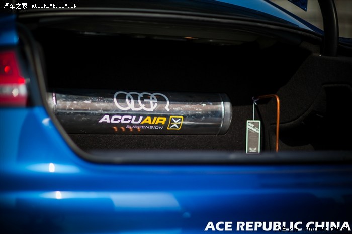

        气动避震(国外常用bagged+某某车型,例如bagged A4 B8, and etc.)主要包括气动桶身、电磁阀、气泵等组成。目前市面常见的品牌包括AIRREX、AIRLIFT、AIR FORCE、D2、K-sport、HP AUTOMOTIVE(原BAGYARD)、ACCUAIR(ACCUAIR除B8套装外尚不提供气动桶身)等,如果让我给建议的话,我不推荐台湾品牌中除AIRREX外的其他品牌,当然如果希望有更好的控制稳定性建议升级ACCUAIR的控制单元(电磁阀、气泵等)。

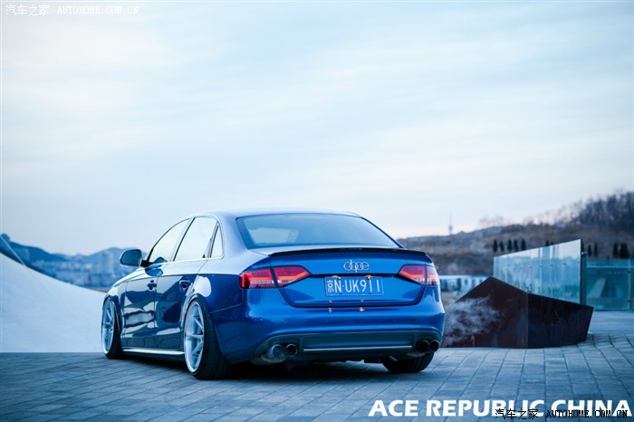

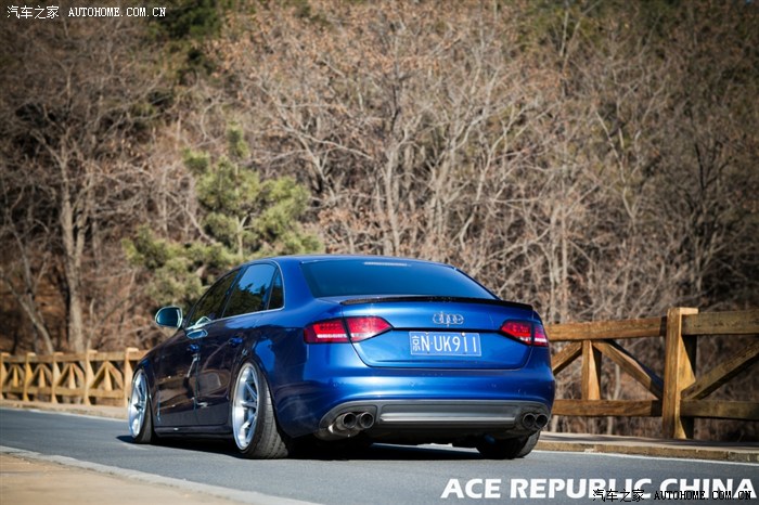

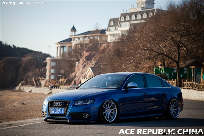

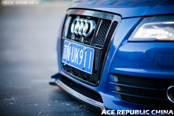

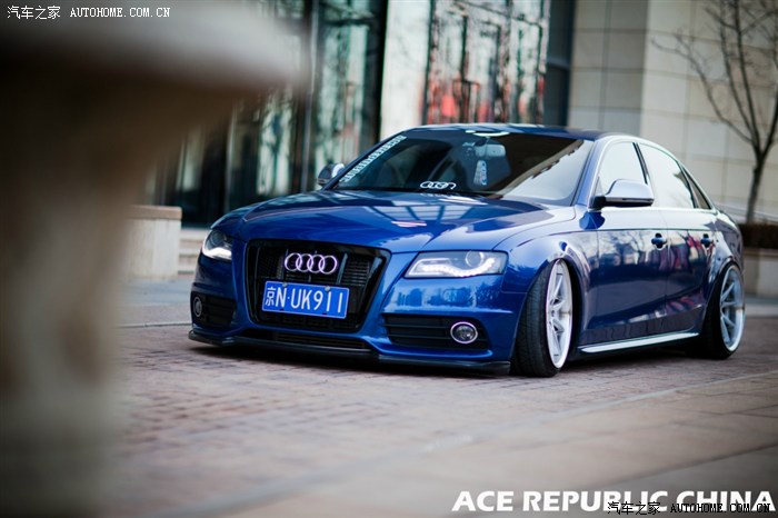

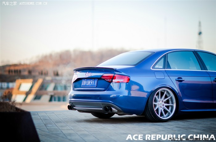

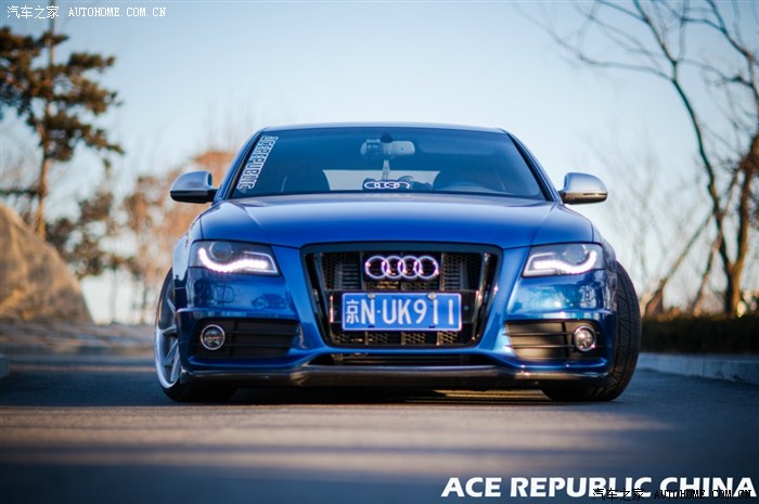

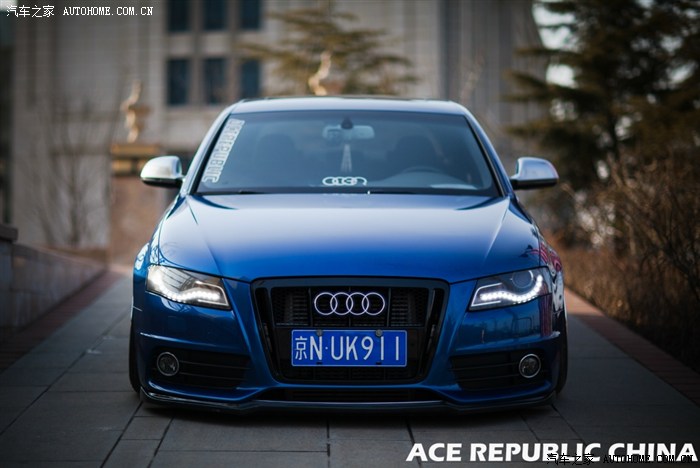

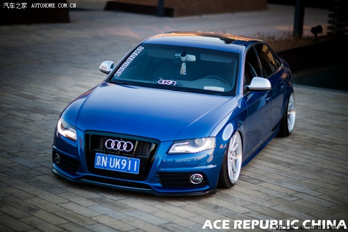

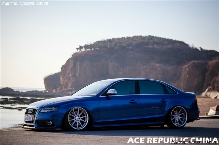

特别粗俗的左45度,右45度,以及免冠照,S4的前杠,后视镜,后杠以及尾唇。ABT的中网下AWE TUNNING的大中冷依稀可见。S4前杠下为了提升美观度增加了碳纤的下唇。

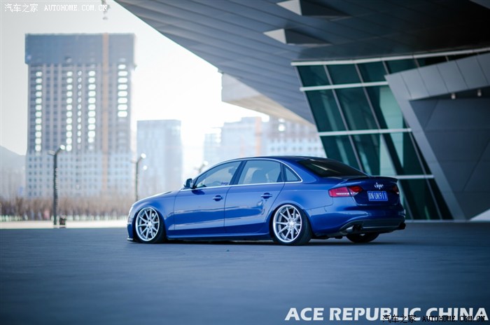

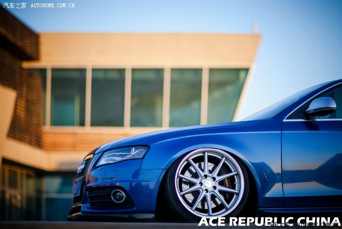

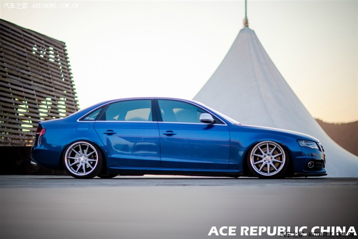

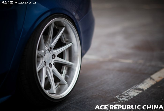

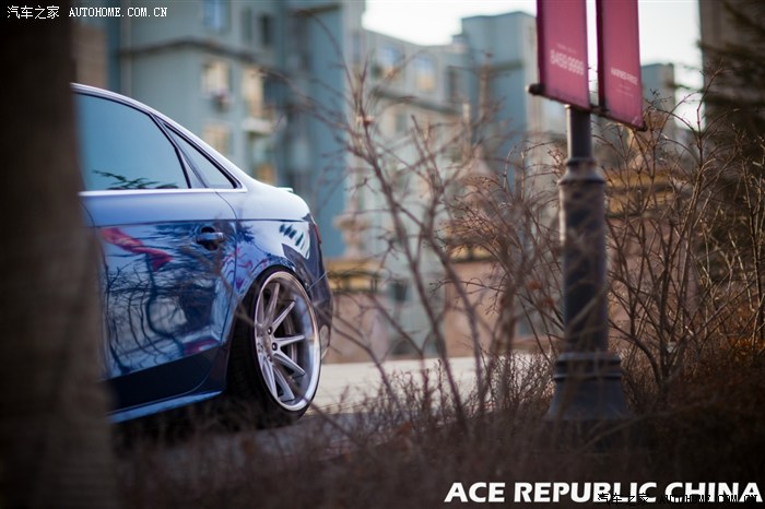

WORK CV201DC两片轮毂(DC意为DEEP CONCAVE深凹,前轮效果一般后面的后轮可以看出来)其中,中间片为铸造 外延为锻造,刹车为烂大街的AP CP7040 6活塞,如果现在让我推荐的话我会推荐ALCON的4活塞或者STOPTECH的4活塞,马力更大改装车我会推荐BREMBO GT或者上面两个牌子的6活塞刹车。这里多说几句为什么说不建议大家买AP的刹车,因为假货太多。一般来说AP刹车卡钳肯定是正品(当然现在也有假货),刹车盘很多黑心的改装店会用台湾盘冒充正品盘,而AP的合头和桥位更都是国产或者台湾产的因为AP根本很少出售合头和桥位,如果你想要搞一套完全MADE IN UK的AP刹车不会比其他品牌相同活塞数刹车便宜,甚至更贵。
以上照片拍自大连东港

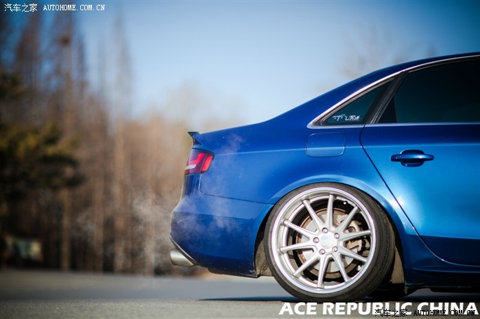

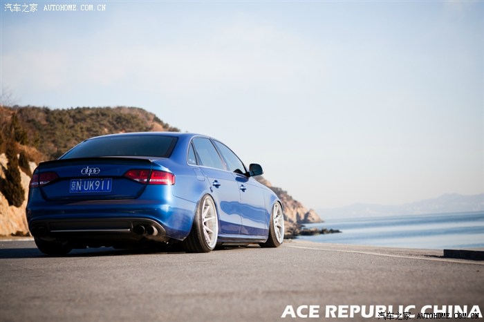

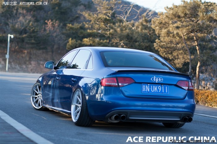

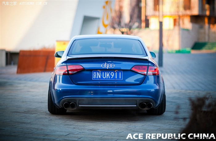

S4的后杠和后唇,DOPE logo。 dope有毒药,毒品,兴奋剂的意思,因为和AUDI logo相似更能体现出AUDI改装玩家对车的热爱,就像毒品一样上瘾。
以下几张照片拍自大连棒棰岛

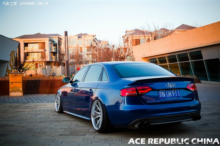

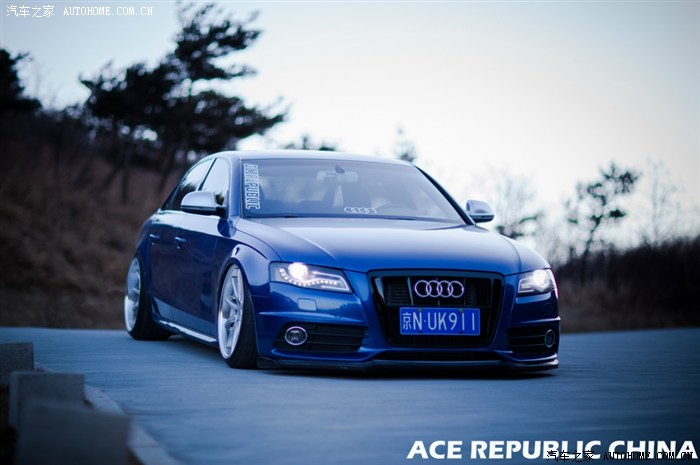

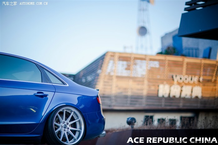

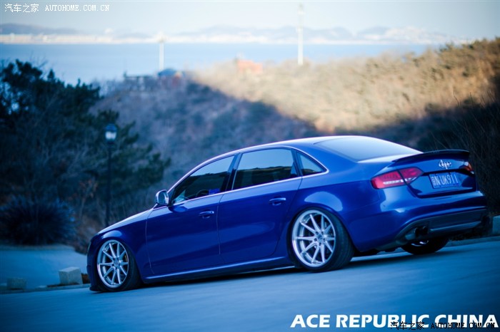

后轮高度并不太满意,10.5J 如果配225 35 19的胎必定可以完美卡边,也就是所谓的HELLAFLUSH,但是因为轮毂的造型没能装上225 35 19,只能委屈使用235 35 19。遗憾。
以下图片拍自滨海路

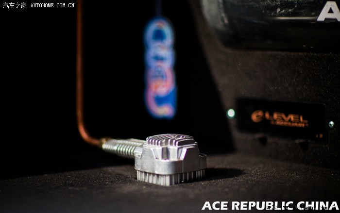

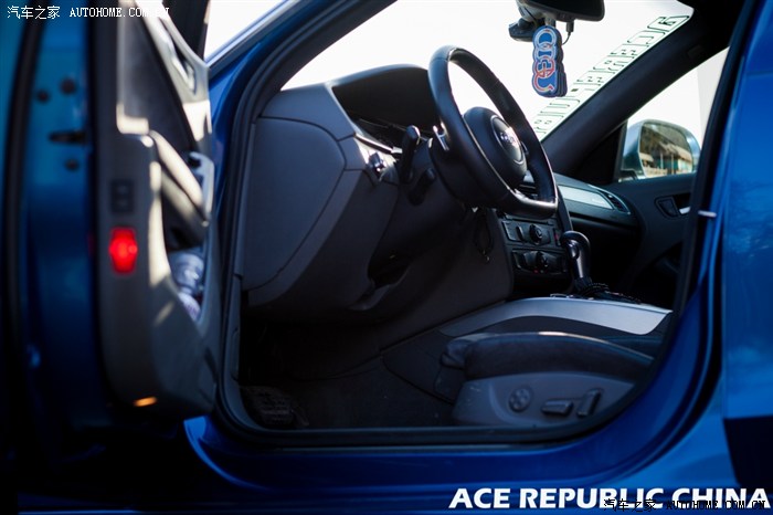

以下几张内饰和后备箱气动气罐美化的图片
