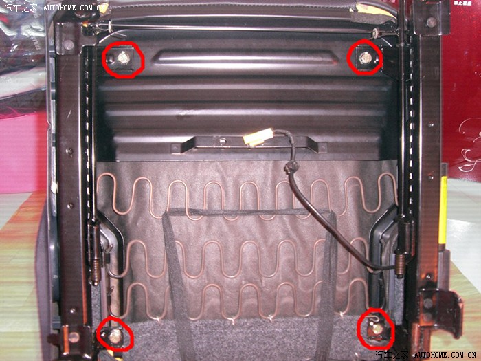

座椅下面4角的螺丝,卸下

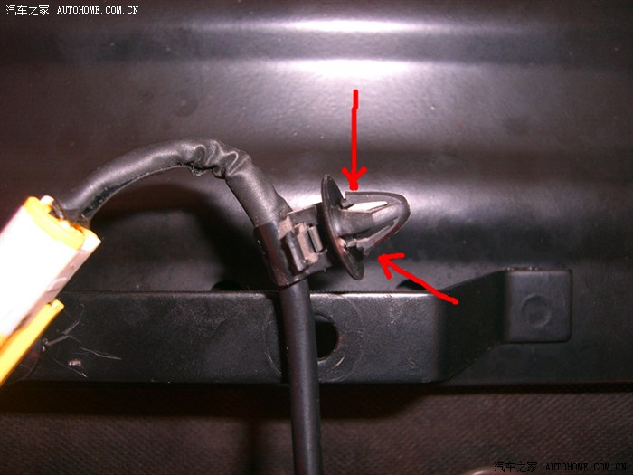

按箭头所指两侧拔出线束卡扣

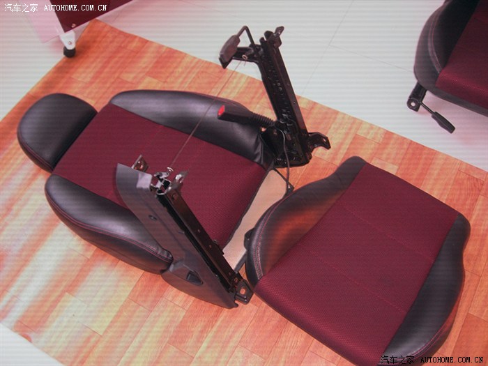

托盘和座椅完全分离了,下面就开始真脱了

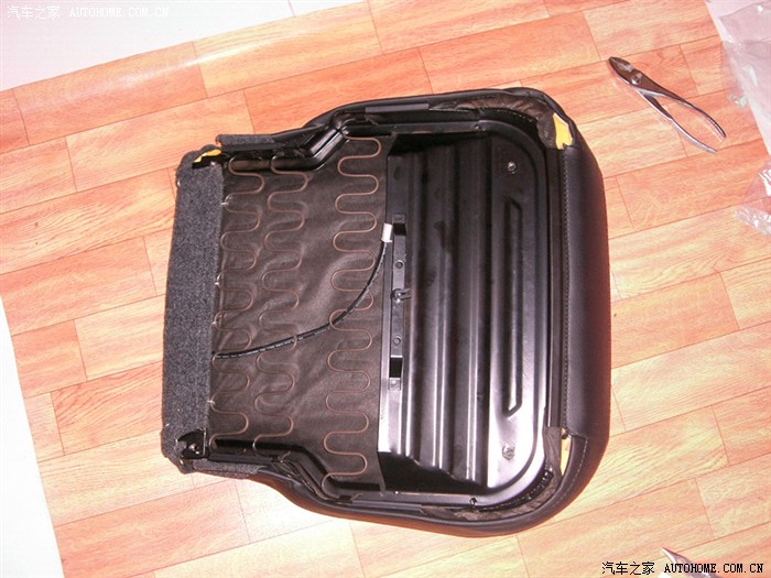

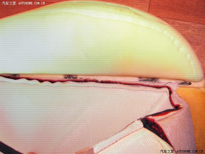

翻开座椅蒙皮,纵向铁筋一侧共有4个U型钉,用尖嘴钳和一字螺丝刀撬开,先拆左右两侧,一共8个U型钉
横向一排三个U型钉,两排共6个,全部撬开

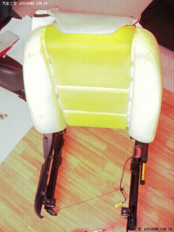

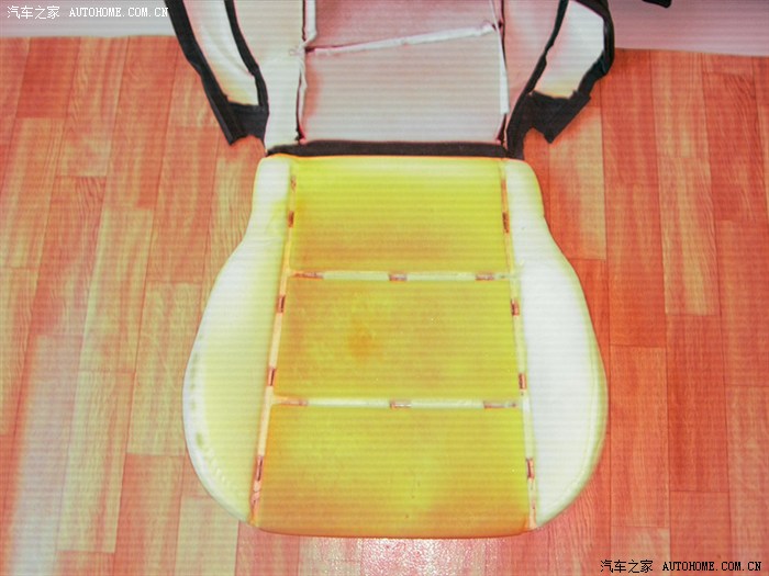

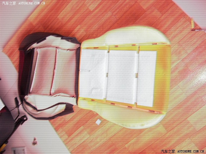

坐垫脱光的样子,座椅织物部分的海面体已经变色了

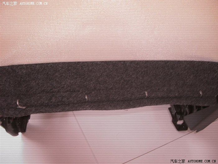

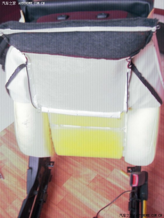

靠背后面的4个钉子先取下来
靠背脱衣

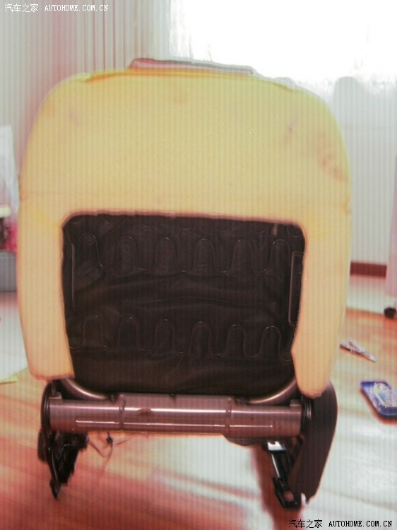

靠背比较难脱,钉子太多

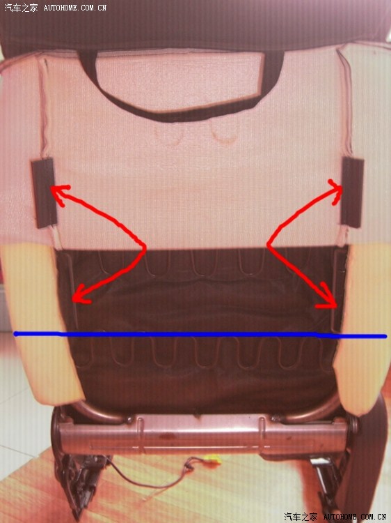

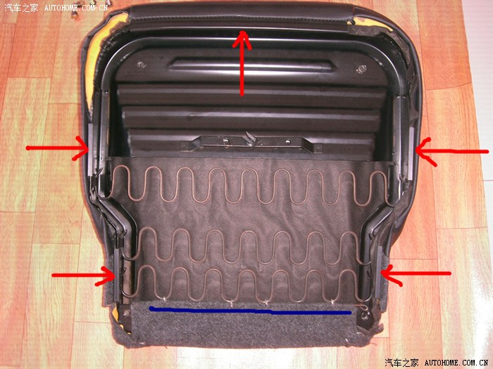

靠背脱到蓝色标线部位时需要拔开两边箭头所指的卡子
靠背脱光
来个背部全裸写真

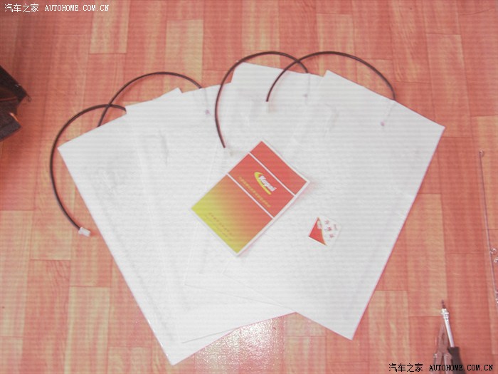

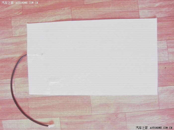

主角登场,碳纤维远红外发热片,远红外发热据说有保健功效
单片功率25W,带有温控保护,温控范围从30°C—68°C,70°C自动断电,厂家说质保3年,正常使用10年没问题,我也没那么高要求,能用个5、6、7、8年就行了

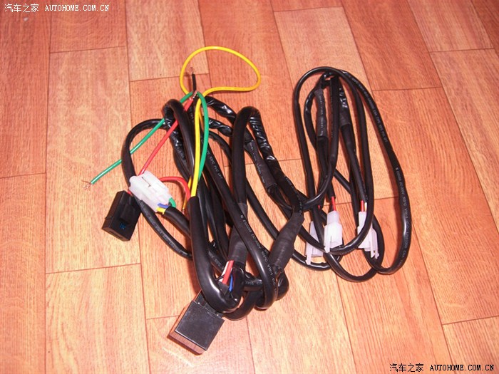

线束做工相当实在,赞一个

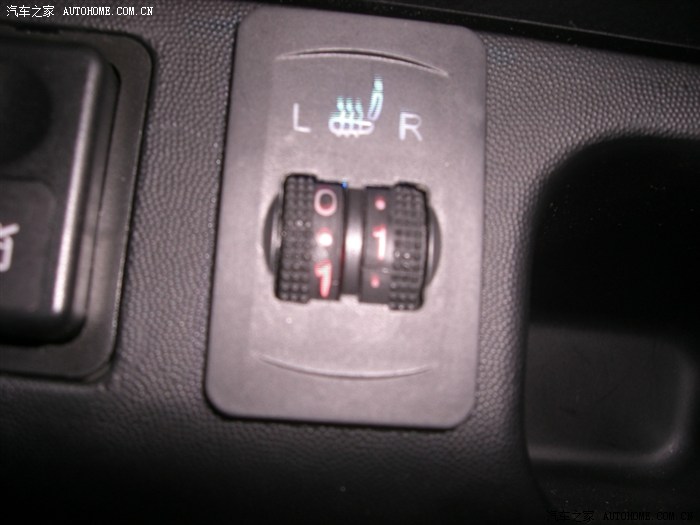

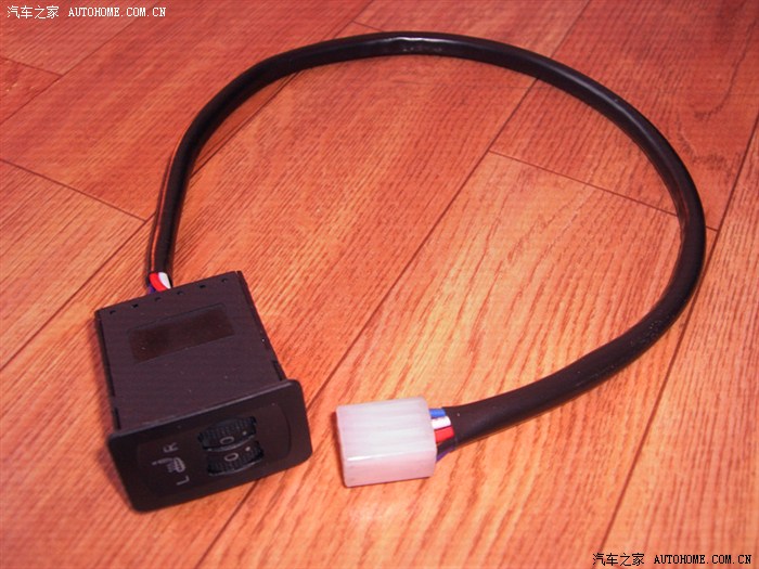

5档波轮开关
开关面板

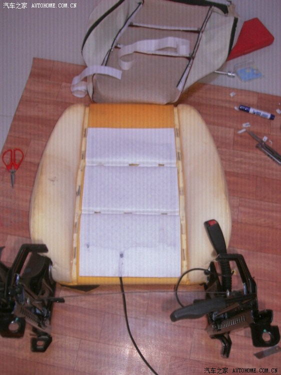

坐垫已经铺装完毕,只要不碰触加热片两侧的电极,可随意开孔

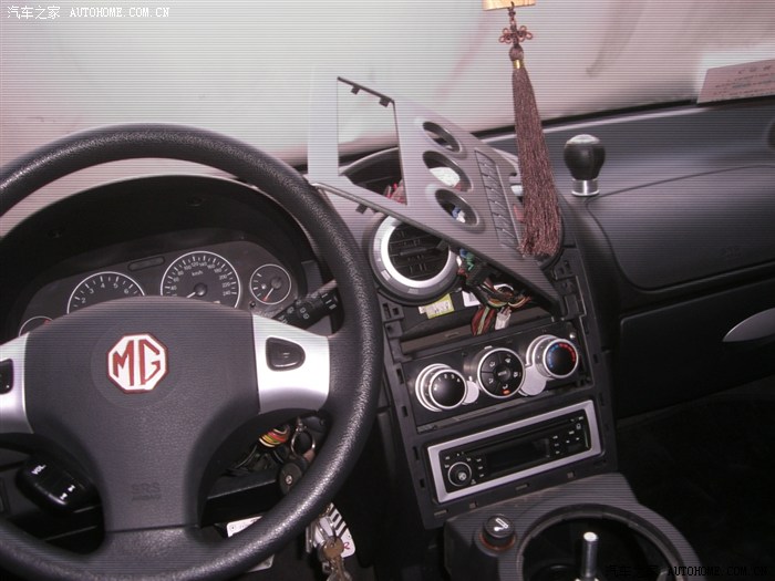

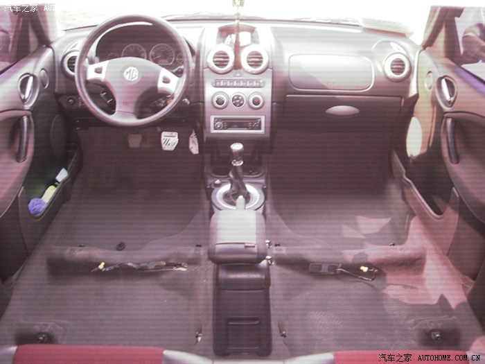

拆中控研究走线位置
最粗的黑色线束就是座椅加热系统线束,顺车窗开关控制线走到仪表台下方

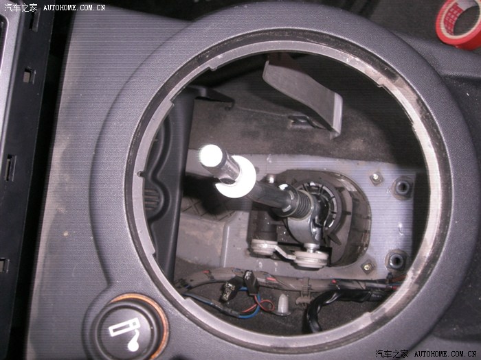

顺便看看排挡杆,旁边两个螺丝孔不知道是干什么用的,能看到车外地面,俺也不管三七二十几了,扯块胶布直接封堵了,不进灰不进风才是硬道理

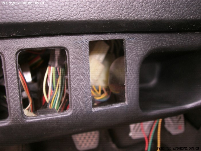

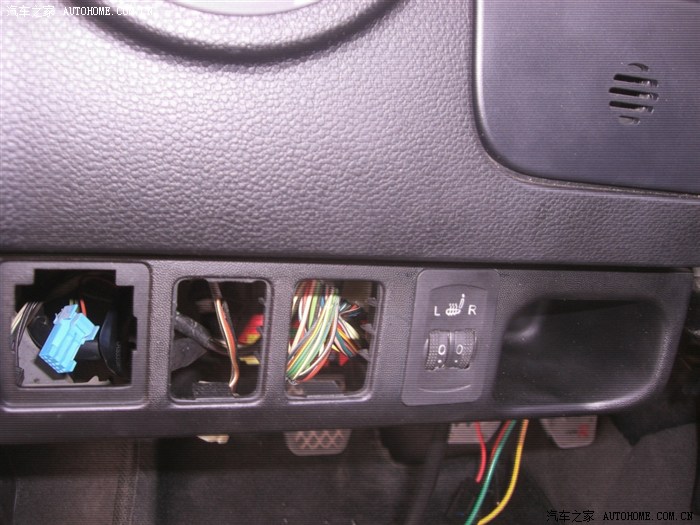

波轮开关安装位置,这块面板拆不下来,电动工具用不上,没办法只能用刀子手工开孔,开始不忍下手,抠成这样我也淡定了~~~~
手艺还不错,自夸一下,
刚好合适
跟大灯高度调节开关颜色还挺一致,不错
通电之后开关上显示档位的灯会亮
晚上夜灯的效果挺炫啊

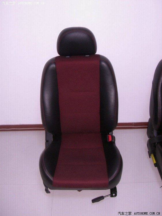

加热垫只买了前排连个座椅的,两个座椅已经拆下来扛回家了
脱衣之前先来个合影吧

按箭头所指两侧拔出线束卡扣

托盘和座椅完全分离了,下面就开始真脱了

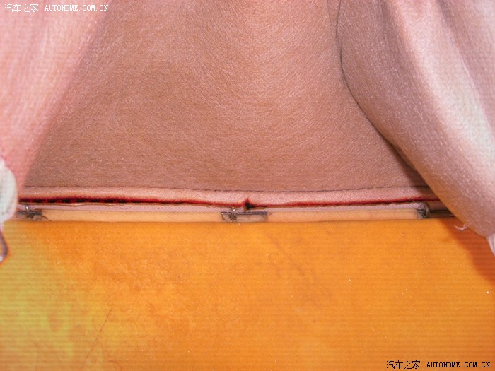

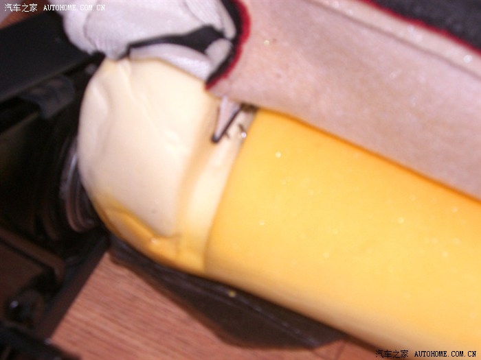

靠背后面的4个钉子先取下来
靠背脱衣
靠背比较难脱,钉子太多
靠背脱光
来个背部全裸写真
线束做工相当实在,赞一个
5档波轮开关
开关面板

拆中控研究走线位置

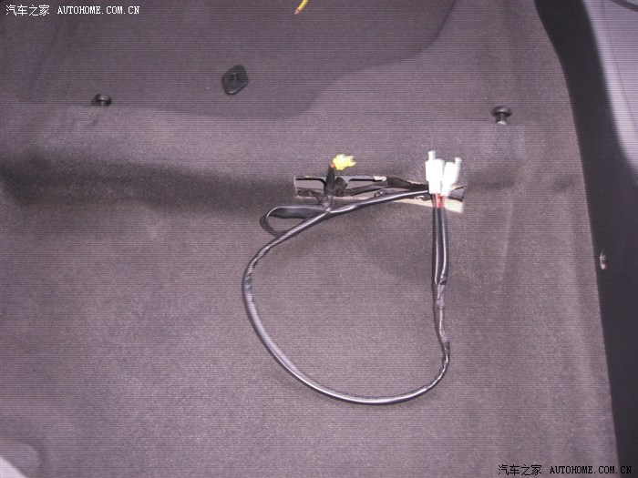

主驾座椅加热片的插头
副驾座椅加热片插头,长度都够用,不会影响座椅移动

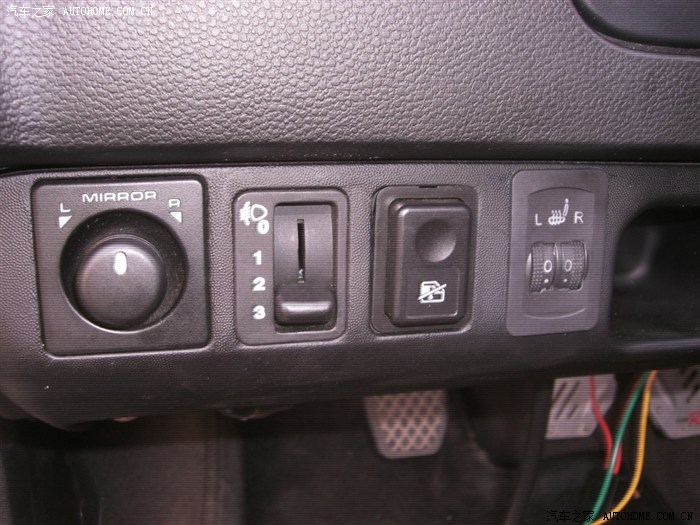

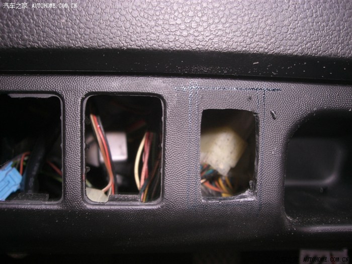

手艺还不错,自夸一下,
刚好合适
跟大灯高度调节开关颜色还挺一致,不错
最后接线忘记拍照了,全部从点火开关位置接线,红色接长火线,绿色接点火开关ON线,黄色接夜灯,黑色搭铁

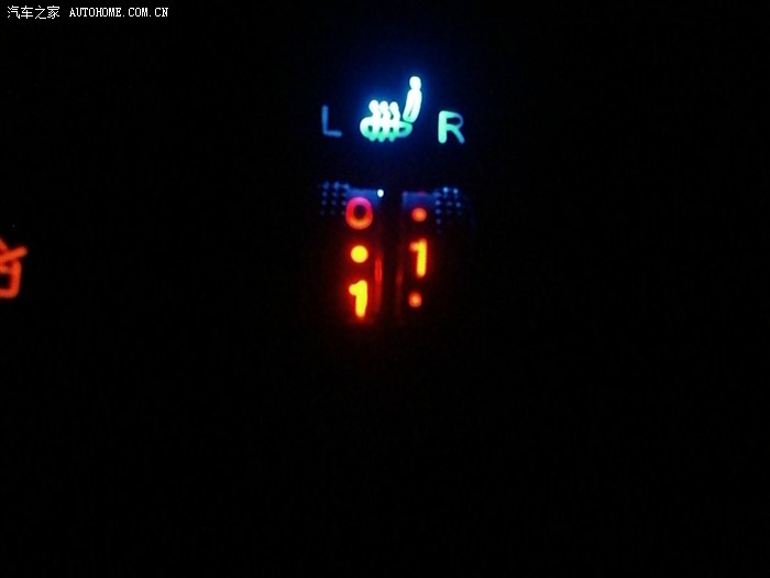

通电之后开关上显示档位的灯会亮
晚上夜灯的效果挺炫啊
说效果:加热速度很快,具体时间没测,大概也就一分钟左右,就能明显感觉发热了,5档开了一会我就受不了了,简直就像农村的热炕头,1档就够用了,总体来说非常满意,比预想的效果要好,这个冬天不冷喽~~~~
