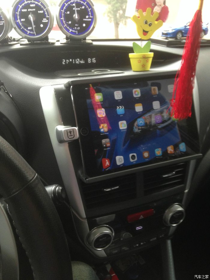

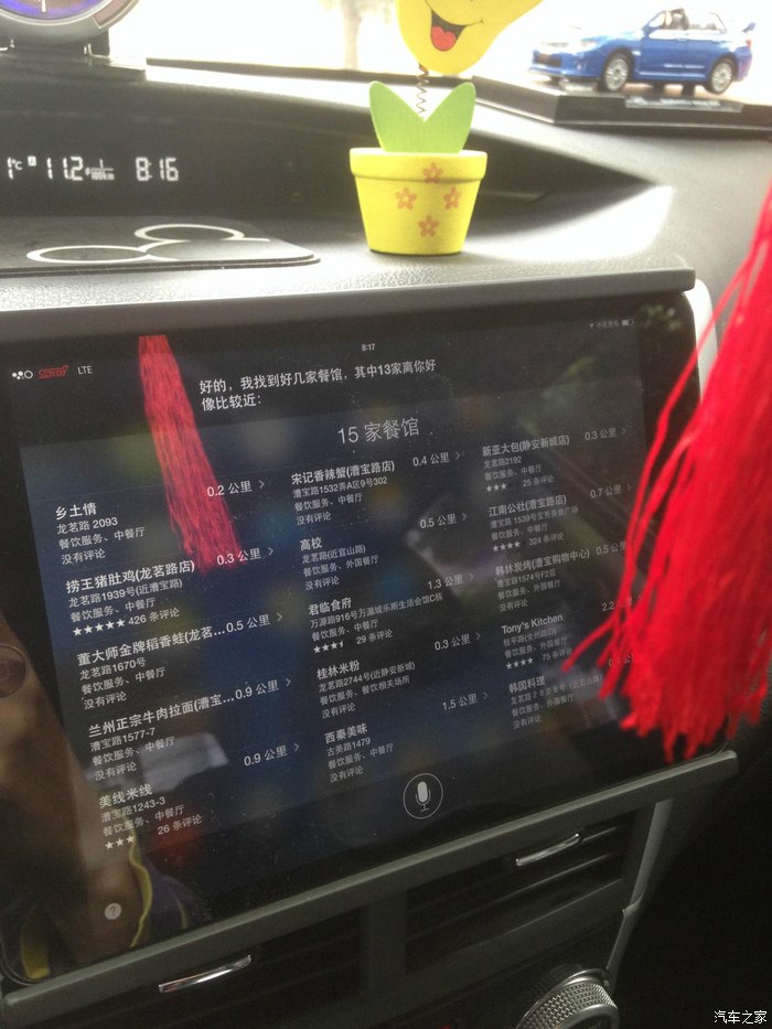

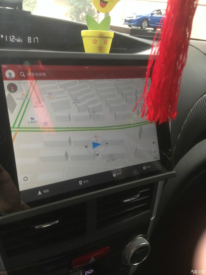

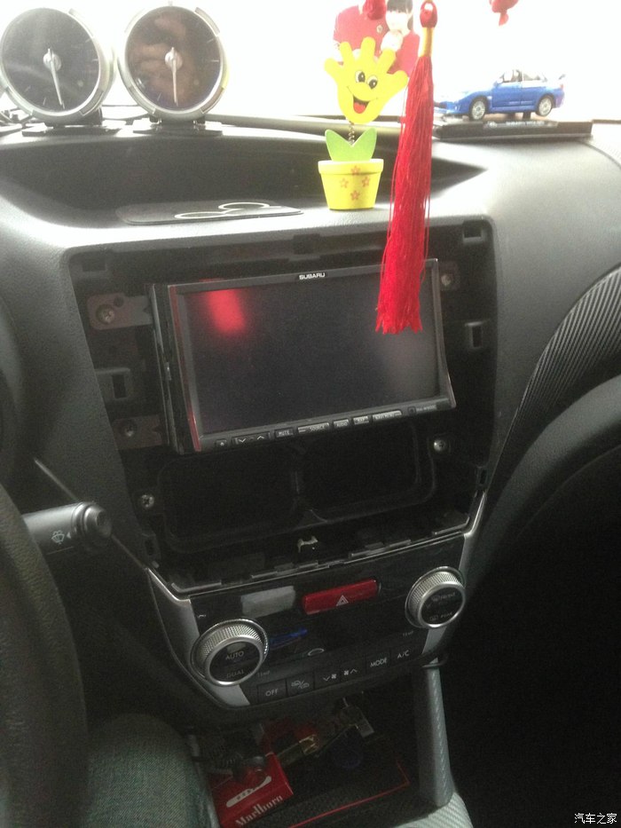

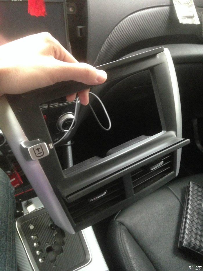

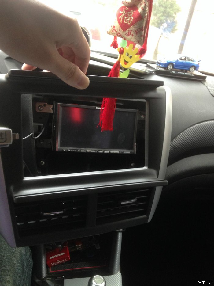

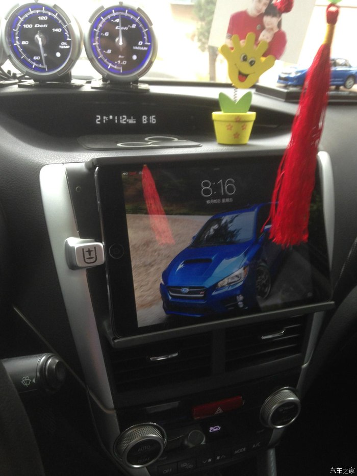

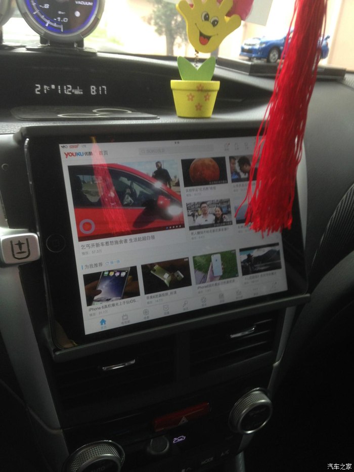

好久没有发作业贴了,这次给大家带来全新的森林人车载媒体系统,之前已经有13森林人的车主进行过改装,感觉非常靠谱,对于我那么喜欢苹果东西的人来说,当然是必须去改造一下,废话不多说,首先改造成本,**丝买的是ipad mini2 带4G功能的,因为此版本可以离线导航,不用流量,再一点自己给办了一张4G卡,在车上看电影玩网游都OK,价格3788,如果是ipad mini第一代的话要便宜很多,但是我还是选择了新款,接下来就是改装面板,费用700左右,安装非常简单,自己都可以动手安装,本人是原车阿尔派的导航,直接后面USB线对插即可,就是那么简单,用Siri让他给你找停车场,天气情况,facetime等等,一切都可以用语音来进行操作,大家都知道IOS系统的强大吧,导航选择高德,地图更新免费,实时显示路况,听音乐选择酷我音乐,界面简洁舒适,好吧,IOS能使用的媒体APP多了去了,在这里不一一介绍,对于一个注重体验感受的人来说,只有一个字“爽” 发这个帖子不是给大家带来广告,是让大家体验全新的车载媒体系统, 下面给大家带来图片欣赏:
好了|~~~~~~面板是根据车型定制的,大家可以去搜MRKOO
