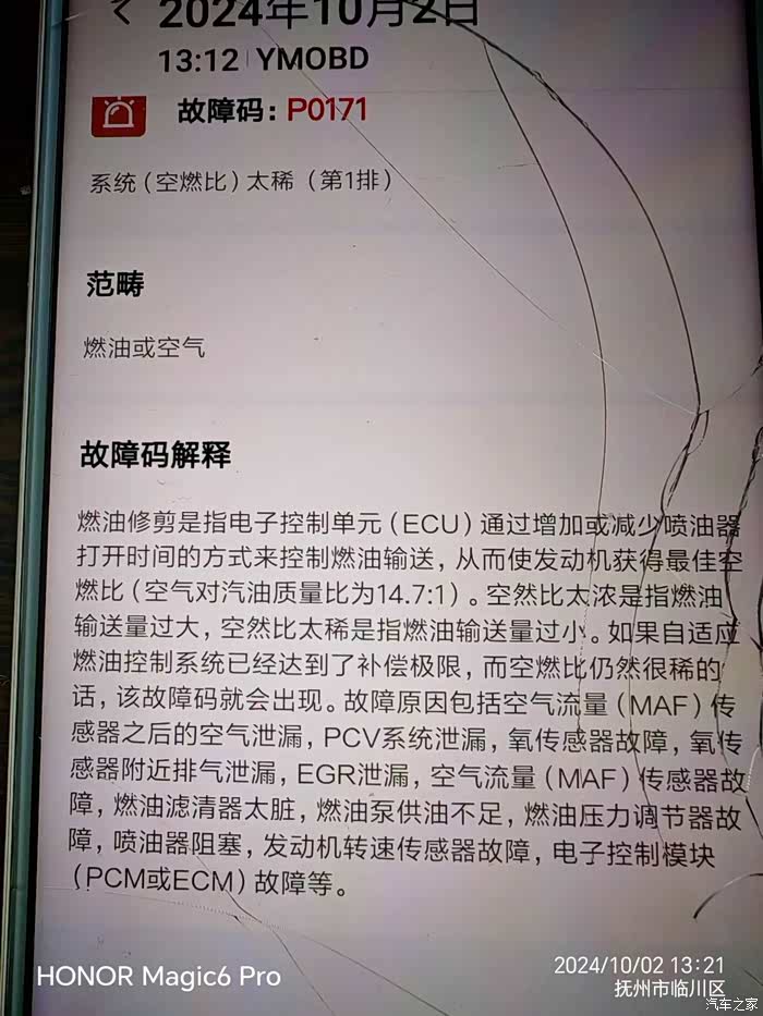

领克01发动机故障灯亮,用YMOBD检测为系统(空燃比)太稀处理方案
领克01发动机故障灯亮,故障码:P0171 系统(空燃比)太稀(第1排)
燃油或空气
故障码解释
燃油修剪是指电子控制单元(ECU)通过增加或减少喷油器
打开时间的方式来控制燃油输送,从而使发动机获得最佳空燃比(空气对汽油质量比为14.7:1)。空然比太浓是指燃油输送量过大,空然比太稀是指燃油输送量过小。如果自适应燃油控制系统已经达到了补偿极限,而空燃比仍然很稀的话,该故障码就会出现。故障原因包括空气流量(MAF)传感器之后的空气泄漏,PCV系统泄漏,氧传感器故障,氧传感器附近排气泄漏,EGR泄漏,空气流量(MAF)传感器故障,燃油滤清器太脏,燃油泵供油不足,燃油压力调节器故障,喷油器阻塞,发动机转速传感器故障,电子控制模块(PCM或ECM)故障等。
燃油或空气
故障原因1:喷油嘴脉宽小。
维修技师用汽车诊断电脑读取发动机的数据流, 分析喷油嘴的脉宽是否正常。如果喷油嘴的脉宽过小,会造成发动机的喷油量过小,导致混合气体过稀的故障。
故障原因2:汽油滤清器堵塞。
维修技师拆下汽油滤清器,观察汽油滤清器内是否有杂质,即可确认该故障。如果汽油滤清器堵塞,会造成发动机的供油量不足、导致喷油量过小,进而出现混合气体过稀的故障。这个可排除,更换汽油滤芯,换下的旧的汽油滤芯也很干净。故障灯亮还是存在。
故障原因3:节气门开度过大。
维修技师用汽车诊断电脑读取发动机的数据流, 分析节气门的开度是否正常。如果节气门的开度过大,会造成发动机的进气量过大,进而导致混合气体过稀的故障出现。
下一部先拆洗节气门看看,能否消除故障灯亮。再不行只好换喷油嘴。
请大侠们指导,欢迎大家讨论。
