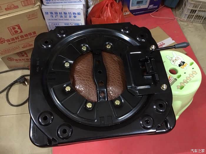

在马云家买的,原是菱智车用的。

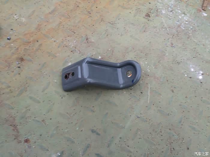

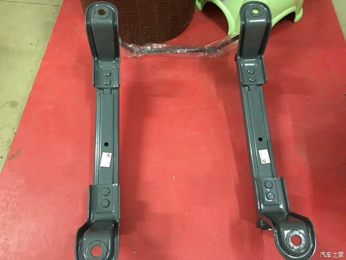

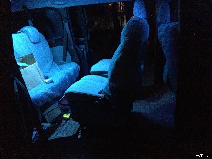

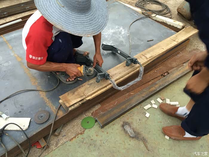

座位全拆了,先比一下,考虑到最后这样不行,得把轨道取出来,TMD这工很多的呀??

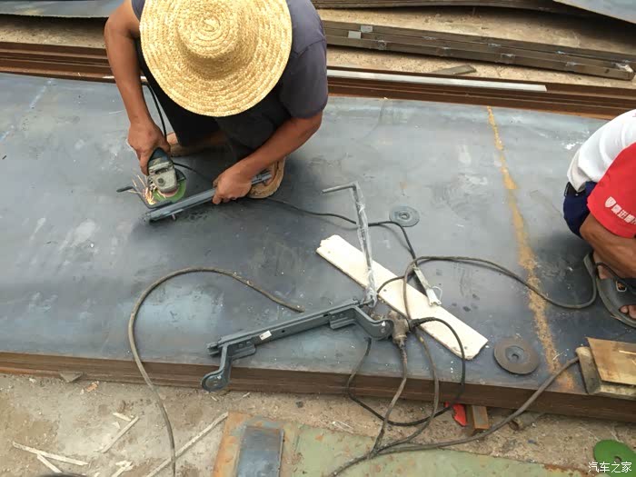

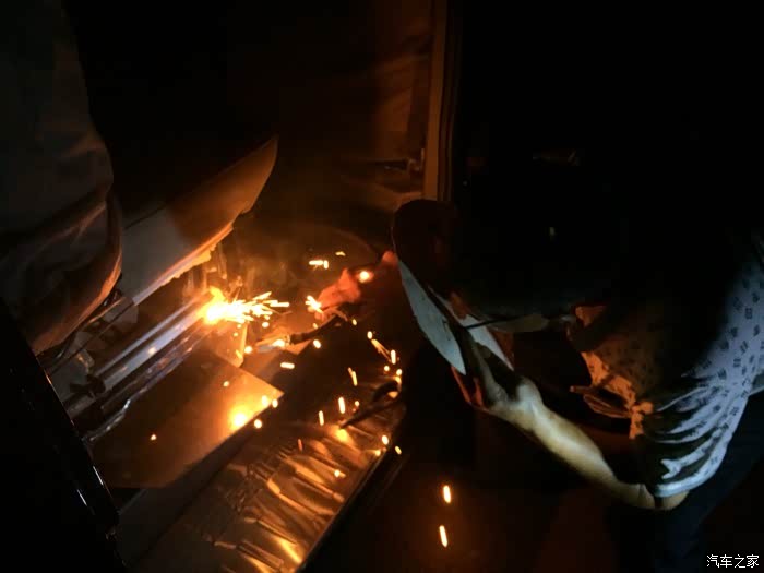

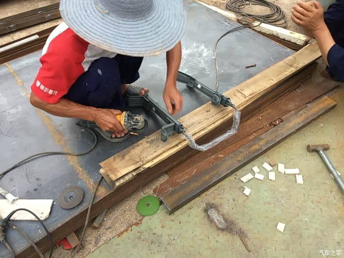

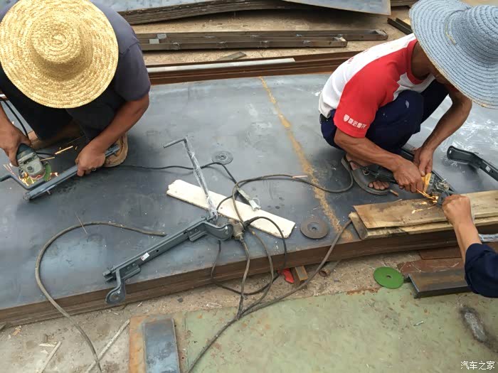

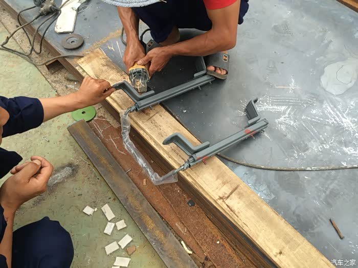

原来这轨道是卯上的,不是上螺丝的,没有办法,只有用角磨机慢慢磨掉吧??
先请来一个师父磨
接着磨…
再来一个师父
继续…
几个师父就为了拆你这些玩意??

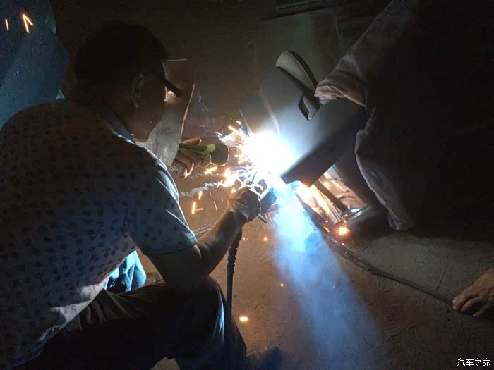

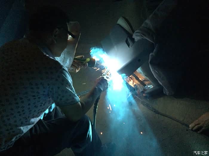

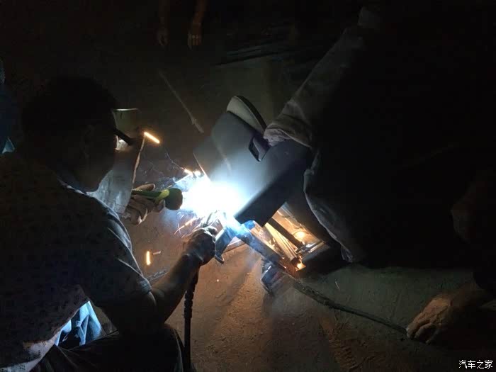

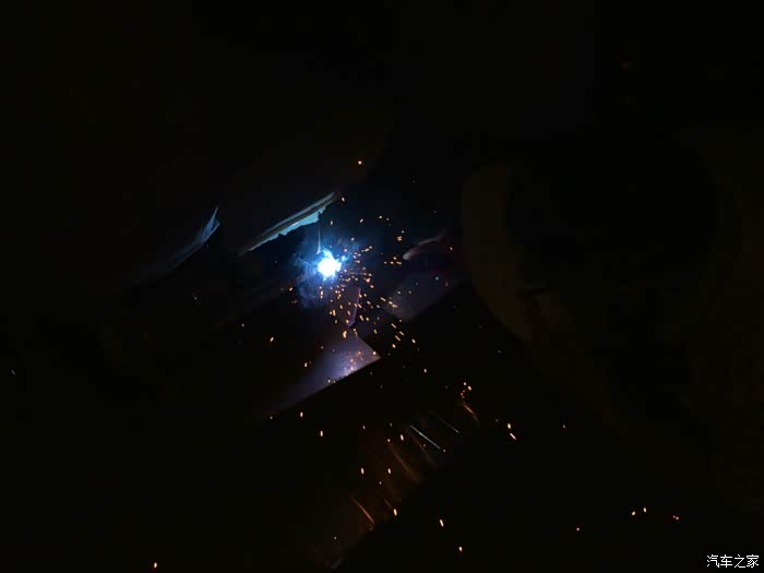

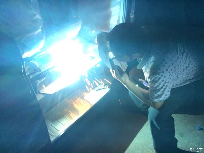

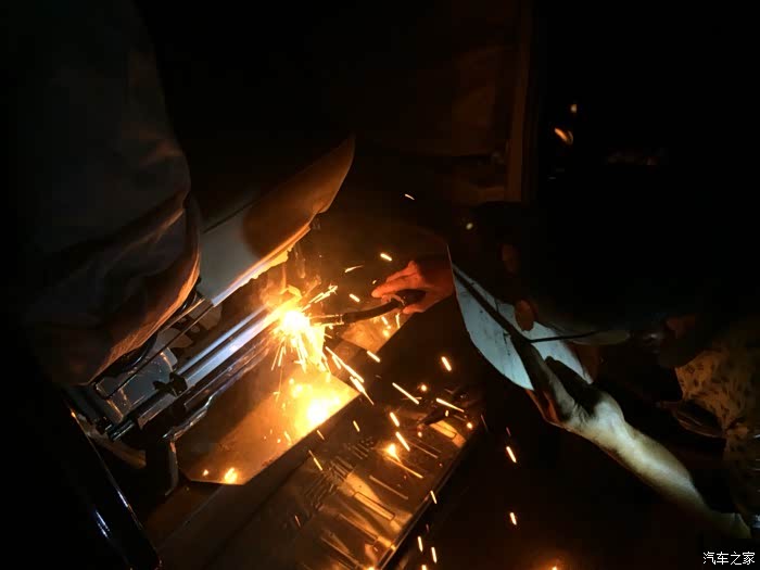

拆完就先把脚焊上,然后再把轨道装回座位上,对好位置,焊
从下午5点半干到现在,就等师父吃完,再接着干??(我在旁边可是不少递烟,给饮料喝?)9点了。
焊好脚,座位又拆下来地上焊牢固

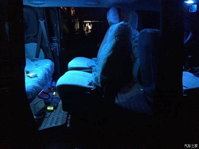

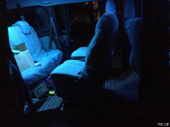

刚焊好很烫的,最后等凉了,装回去,效果就这样??
