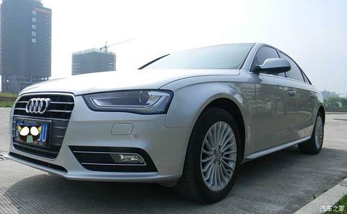

这一点喜欢按汽车铁皮的人尤为清楚,而且越新上市的车越明显,保险杠是塑料的我认了,为什么发动机舱盖还搞得那么轻那么薄?
第一、保护驾驶员。假设你的发动机盖足够硬,在撞上物体的时候,发动机盖有可能***驾驶室,对驾驶员造成生命威胁。
第二、保护行人。一般在撞上行人的时候,行人脚会腾空,而上半身就会直接撞在发动机盖上,这样设计可以减轻对行人的伤害。
第三、发动机盖做薄了,有利于轻量化,从而减少油耗。
