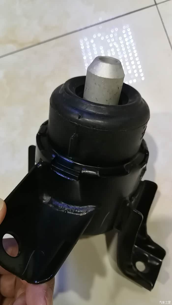

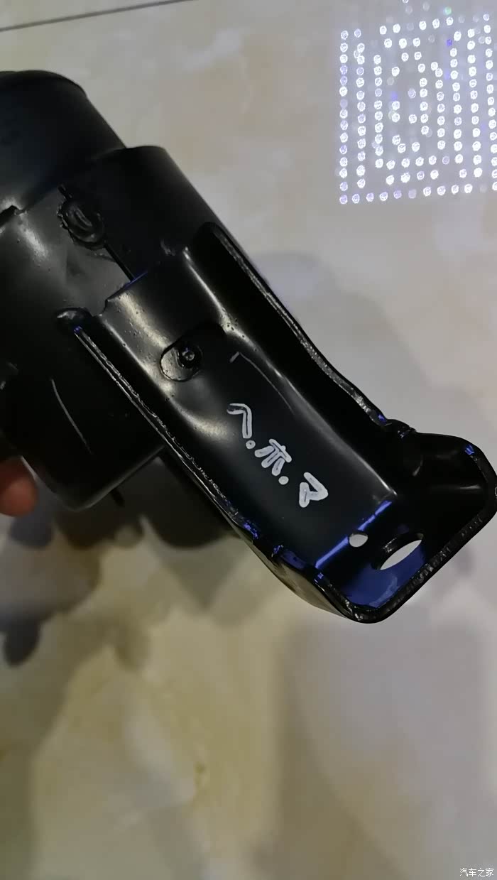

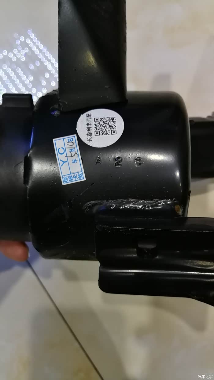

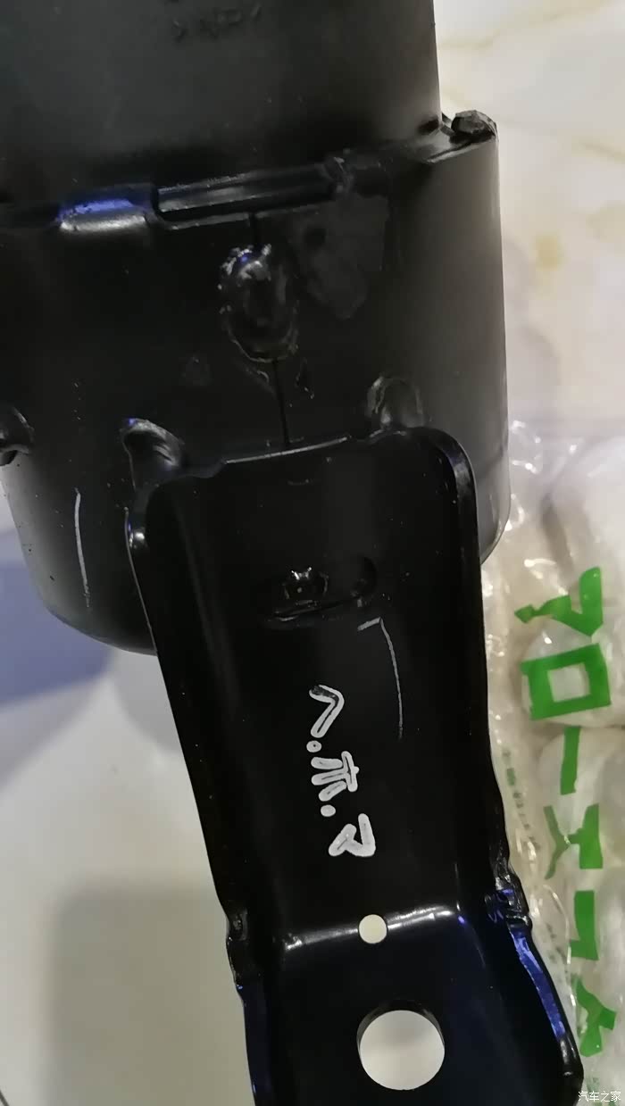

2010年购买的08款马自达六,已陪我跑过了13万公里,从来没有掉过链子。去年已发现右机脚只剩下一片钥匙的间隔了,车子抖动不是很明显,想着抖了再换吧,近期发现停车位地上有油液漏下,检查发现是右机脚漏液了,机脚间隔已没了到底了,车辆抖动虽然不太明显,但方向盘的抖动增大了些,发动机噪音也有所增加,所以赶紧上网购买了更换。也是在论坛里看了好多马友的贴子,决定更换日本原装进口右机脚,X宝上看了几家,选了长春一家下了单,但因为国庆放假原因,要5号才发货,又在X转上看到广州一汽配商有货,可以立即发货,说百分百原装进口,也没多看实物图就下单了,两天后收到货,打开仔细观察发现与车上原装的还是有诸多差别,果断退货,重新从长春订货,昨天收到,仔细对比与车上原装货一致,无论是各种标记,还是用材厚度、焊接工艺等都一致,确定是日本原装进口件。所以在购货时还是不能心急,多看看,多比较,相信一份价钱一分货,避免少走弯路。

新旧机脚合个影

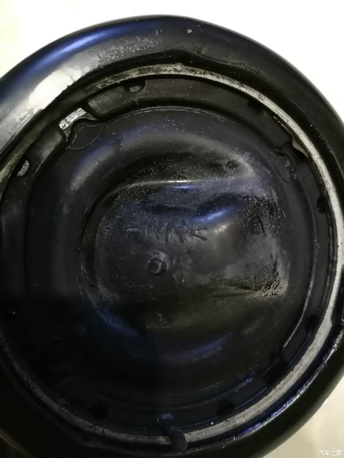

旧机脚底部橡胶已开裂漏液
漏液还在继续,痕迹还未完全干透

最后,发一下新旧机脚的对比照。车友们自己去对照相关细节吧
