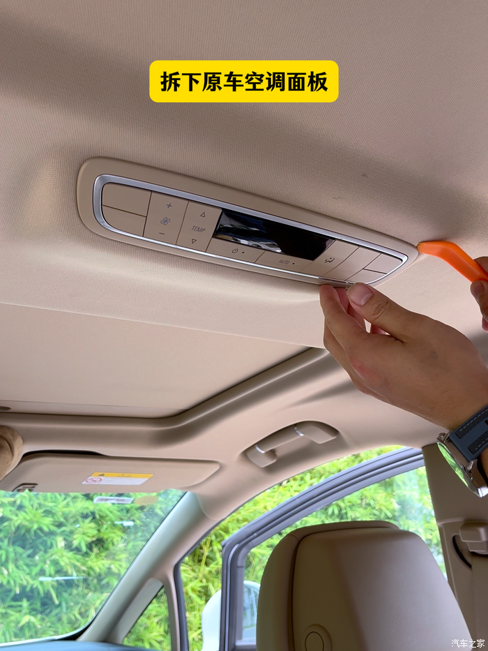

1.拆下原车空调面板
用塑料撬棒沿边缘轻轻撬开卡扣,整个面板就能完整取下,不会留下任何划痕,也不会损坏原车配件。
用撬棒拆下原车空调面板

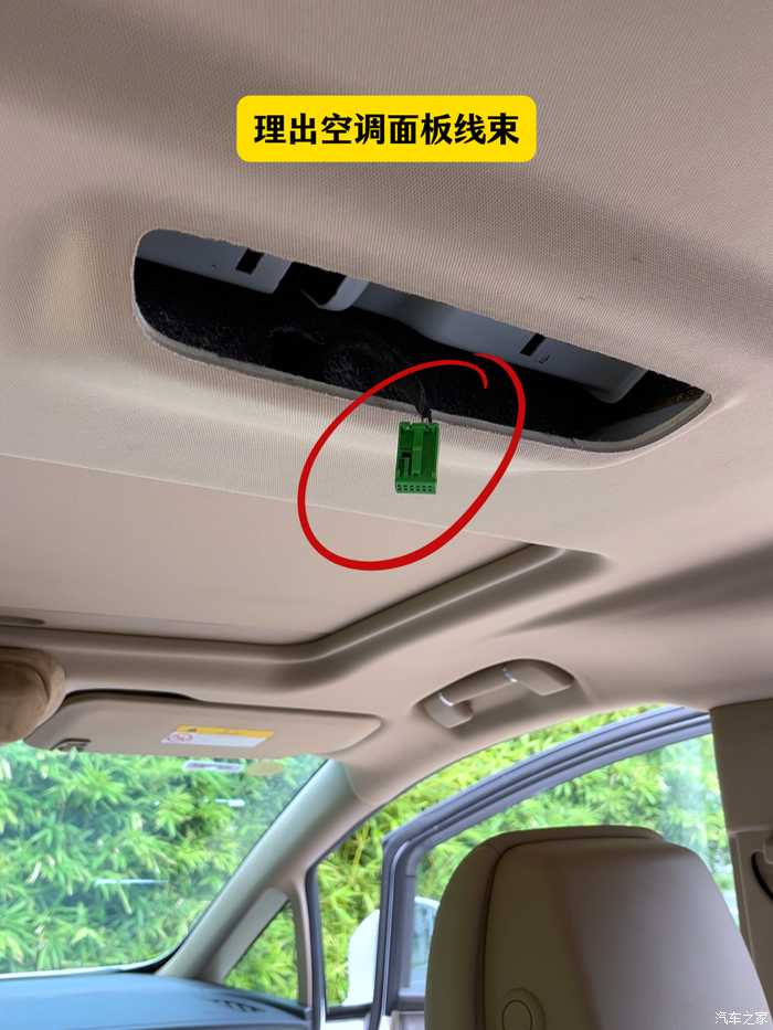

2.理出原车预留线束
面板后面就是 GL8 原厂的空调面板集成线束,直接捋出来就行,后面需要跟吸顶电视的线束做对插转接。
理出原车线束

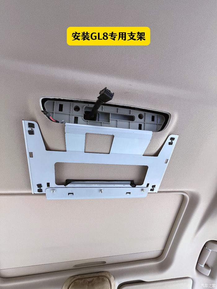

3.安装专用铝合金支架
铝合金支架是 1:1 开模定制的,两端有挂钩设计,直接挂在顶棚横梁上,然后用 10 多颗螺丝把支架本身锁紧固定。划重点:所有螺丝都只打在支架的连接部位,没有一颗螺丝打在顶棚或车身上,对原车零伤害。
安装别克GL8专用铝合金支架

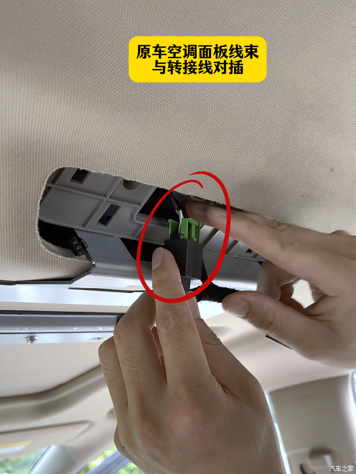

4.原车线束与吸顶电视转接线束对插:
这一步很关键:对插完成后,空调面板的控制和供电就都集成到电视上了,后续只需要将空调面板连接电视转接线即可,无需额外走线。
原车线束与转接线对插

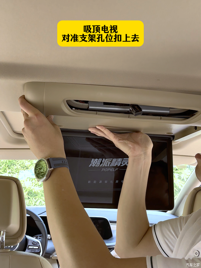

5.安装吸顶电视主机
把吸顶电视主机扣在支架上,将电视的插头和原车线束直接对插,并全部隐藏在顶棚缝隙里。检查贴合度,确保严丝合缝,最后用螺丝把主机固定好,通电测试所有功能正常。
把吸顶电视固定在支架上

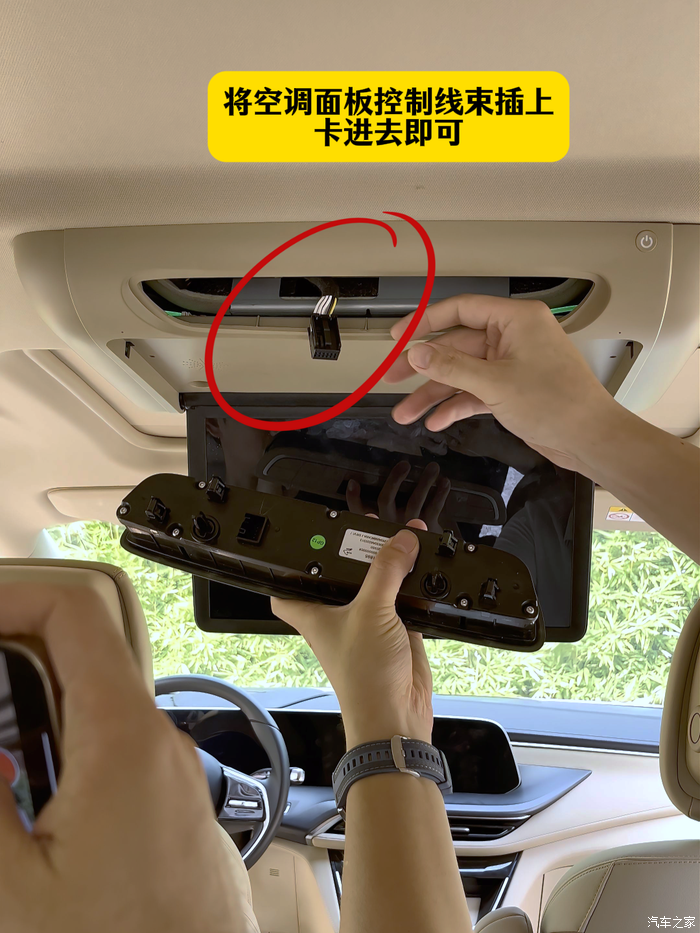

6.将空调面板装回:
电视检查所有功能没问题后,将转接线束插在空调面板上,再装回预留位置(卡扣式设计,推进去即可)
装回空调面板

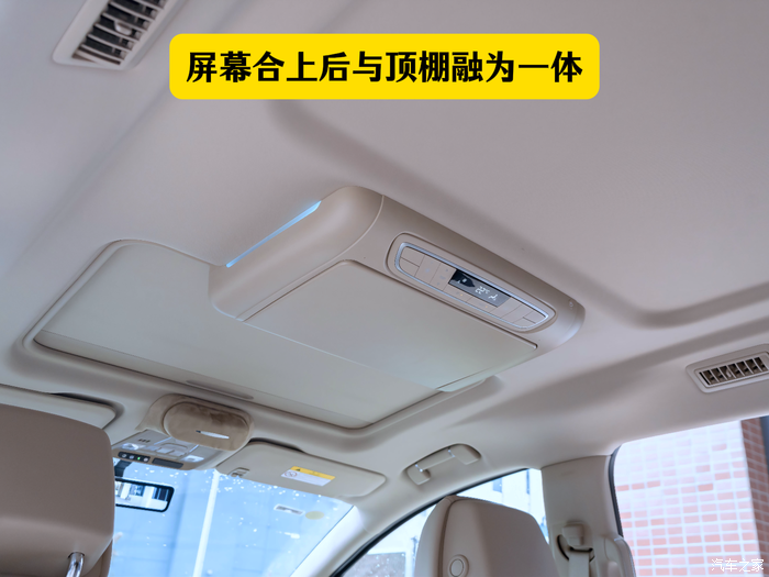

这款产品完全是为别克GL8 量身打造的,不是通用屏硬改,装完和原车内饰浑然一体:
颜值质感拉满:外壳用的是亲肤材质,触感细腻丝滑,有水云灰和林深棕两种颜色可选,完美匹配 24-25 款陆尊和 25 款陆尚的内饰。大尺度 R 角设计,也不用担心孩子碰头。
亲肤材质,与顶棚融为一体

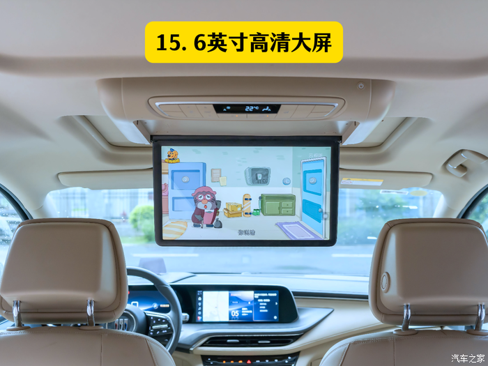

屏幕体验出色:15.6 英寸 IPS 高清屏,1080P 分辨率,还带护眼防眩功能,白天太阳直射也能看得清。双电机电动折叠,锁车自动关屏,不用手动掰动,特别有仪式感。1 米 85 的身高坐第二排,完全不顶头。
15.6英寸IPS高清护眼屏

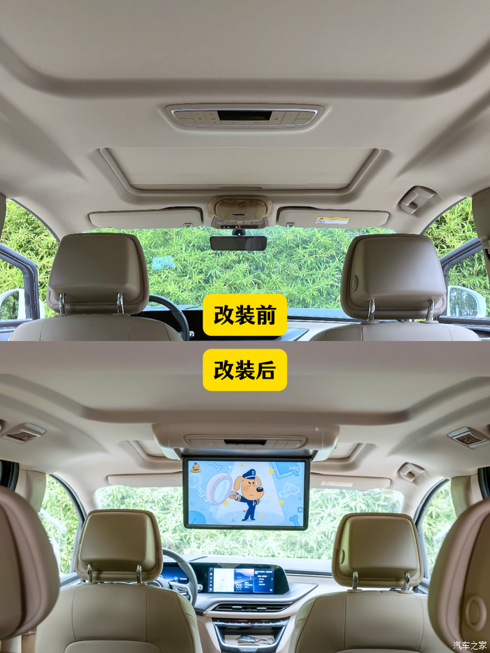

改装前后对比
