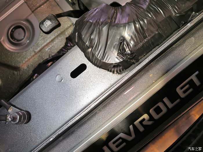

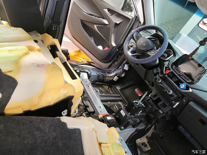

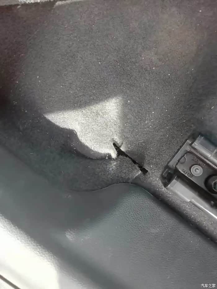

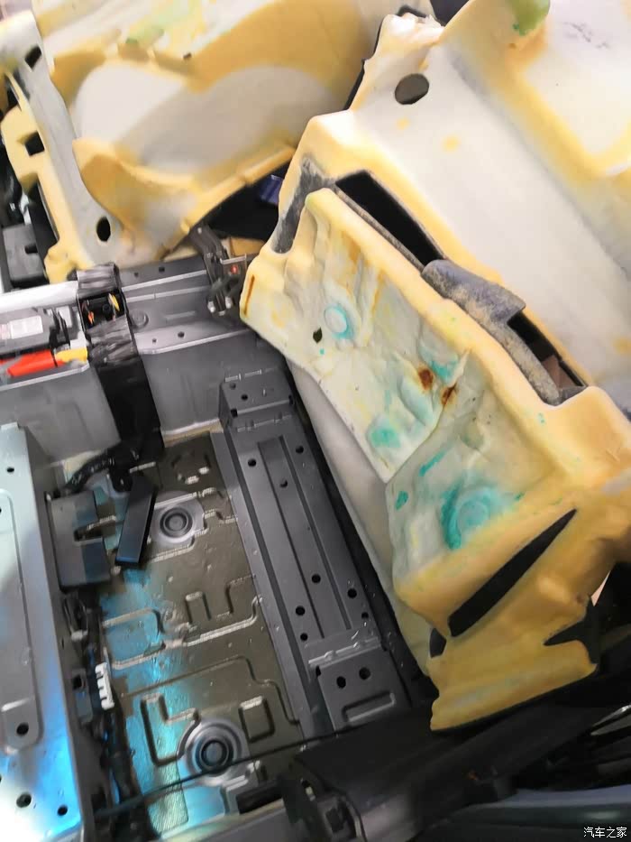

自己的沃兰多马上两年了,时间过得好快,平常最爱的网站就是汽车之家,但水平有限,很少冒泡。平常开车还是比较勤的,两年跑了三万三仟公里,这个车还是比较好开的,因为方向盘那异响换过一次十字轴,后来因为有次打不着火,紧跟着发生一次中央仪表全部失灵,连远近光都无法调节,去4s店里涂装了导电硅胶,两年都是在4s店里做的保养,平常还是爱惜车子的,三线小城,自己的经济压力不算太大,从11年到现在,这是第五辆车了,第一个是姐姐家的1.0的三缸夏利,没有助力,但是开的不亦乐乎,开了不到一年,换了辆八年的哈飞路宝,可把我折腾坏了,先是油箱表失灵,总是抱着侥幸心理放路上两次,后来开空调水温度高开锅一次,还有一次洗车突然冒烟,原因是后车门线束进水发生短路,吓得洗车店老板都没敢要洗车钱,再后来水箱风扇不转,找了根线,直接接到了电瓶上,每次开车还得先接线头,中间修过好多次,那个水温高怎么也治不了,都是泪啊,13年把它卖掉时,当时下着雨,买家过来开车,突然无法打火,买家只好淋着雨给推走了,三千块钱,把它当废品卖了,终于解脱了。因为工作需要买了辆1.5菱智v3,这个车还是比较敬业的,到现在还正常开着呢,偶尔拉个货,曾经拉过一吨半的木地板,动力还杠杠的。17年时房子也已经买了,手里还有四万块钱,到铃木店里秒提了辆锋驭,自己的第一辆自动挡车,自动进取版,落地12万,去年这个时候把它卖了,只卖了六万五,好心疼,有点后悔,没有发生过一次小毛病,还特别省油,因为19年冲动买了辆沃兰多,这个锋驭平常不怎么开,家里人都不爱开车,给谁谁不要,只好把它卖了。买沃兰多完全是因为冲动,但年轻不冲动,老了还能从动的起来吗,本来想买个B级轿车,先看的君威君越,但销售牛逼的不得了,爱搭不理的,又去旁边的雪佛兰店里看迈锐宝,结果销售一直推荐沃兰多,空间大又是七座,当时销售太热情了,没经住说,主要自己也喜欢这个车型,看起来很年轻有点酷酷的感觉,谈好价格直接提了,次顶配,落地13.7,送第二年商业险,叽叽歪歪终于说完了。本来一切都很顺利,偶尔有点小毛病,自己也不在意,这次有点小失望,5月22日早上加满的玻璃水,到23日下午开车时开雨刮不喷玻璃水了,第一感觉就是可能是水管从接头那脱落了,因为之前就发生过水管从接头那脱落,就没管它。23日限号没动车。24日打开机顶盖发现水管没有脱落,水壶电机也有声音,于是开车去4s店里,售后不信,说我是不是加到别的地方了,很无语😓,还不会犯到这种低级错误,售后拿了个矿泉水瓶加了一瓶,可以喷水,又开到车间把车子举上去,没发现水壶漏水,让我先开走。回到公司,用纯净水加满,静置半小时,发现水壶水位下降有五公分的样子,于是再次开车去店里,售后一直问我为什么会漏水,因为是我在开车,我要是知道为什么会漏水,还要你们维修技师干啥,经过各种拆拔,说是驾驶位置门槛那水管直角拐弯处破裂,造成的原因不明,只是强调非厂方装配原因,可以给我换管,但是拆座椅需要我自费处理,又说里面积水不严重,没什么水,让我先回去,等配件到了,通知我过来更换,当时处于对4s店里的信任,也就回去了,说好的25日,也就是第二天配件就能到,结果等了两三天,给我打电话到6月3日配件才能到,让我开窗晾晒,28日车里开始出现异味,打开副驾驶脚底车架号括号处,伸手一摸,里面全是水,赶紧开到店里,售后还说里面没有水啊,真TM服了,让他往里面摸,手都全湿了,才不吭声,我要求必须拆开晾晒,售后说造成原因不明,不是厂家装配的原因,如果是厂家的原因,说不可能等到两年才会出现,我说那个地方脚踩不到,又没发生过事故,也没有改装过车辆,水管的水又都是凉水,从我感知里只能是工人装配时用力过大造成的隐患,售后说他费很大力气去说服领导,说我是老客户,才给免费更换水管,但拆装座椅工时费600需要我自费处理,签字后才能开始施工,并且建议我不要打通用400电话,说那样处理起来更麻烦,售后经理说只要厂家认为是他们的问题,比如,发生过几次这样的案例,这个拆装费就不用我个人承担,这就是4s店里的态度,有点失望,让他们先拆再说吧。回去后和厂家打电话咨询这个问题,厂家电话里说的还好一点,只要是因为质量问题,不会收取这些费用,会向上级反应并与4s店联系,随后回复我,可能是因为周六日休息,目前没有接到电话。我主要担心是有的线束已经被泡水了,后期会出现线路氧化出现短路,另外一个就是阴雨天气出现异味。废话不多说了直接上图看看吧,有图才有真相。

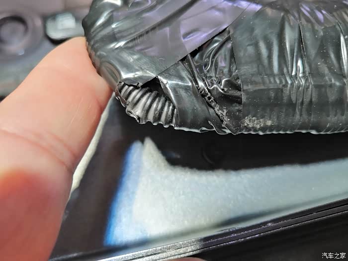

就是这个地方,脚又不能直接踩到,非厂方装配问题,那这是哪的问题?

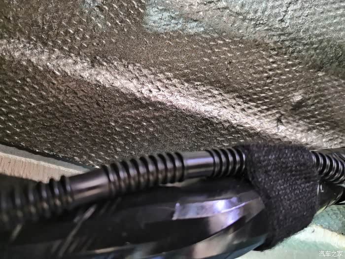

这是正常水管的状态
海绵都泡变形了,好难过😔

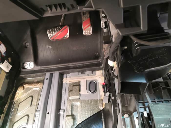

刹车下面的黑色板子下面也有海绵全是水,还没拆,待会再过去看看,看有没拆
拆的好心疼,如果再卖掉,这会不会认为是泡水车啊
