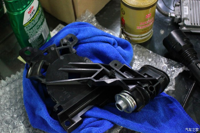

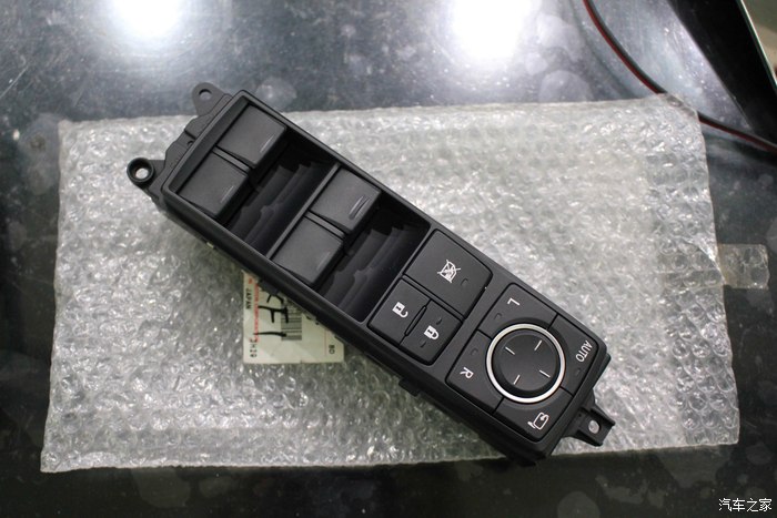

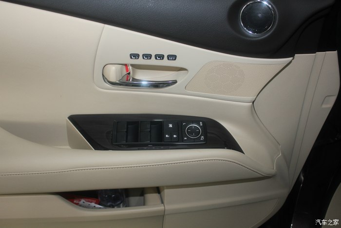

这个的电机支架全部是高配拆车的,只有按键开关有全新和拆车的之分,价格不同!我选择了全新的开关!
全新按键开关总成,这个要整个换的!

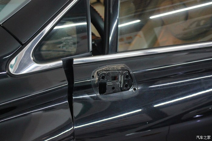

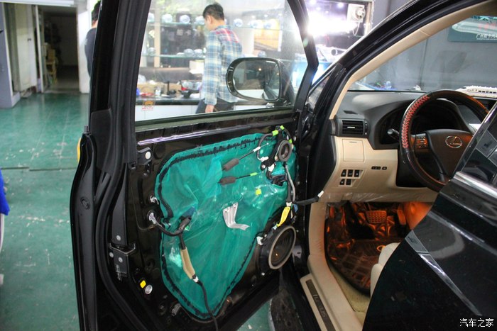

安装折叠需要走线、需要拆开两边门内饰板!拆下原车后视镜总成,师傅很熟练,一会就拆下来了!

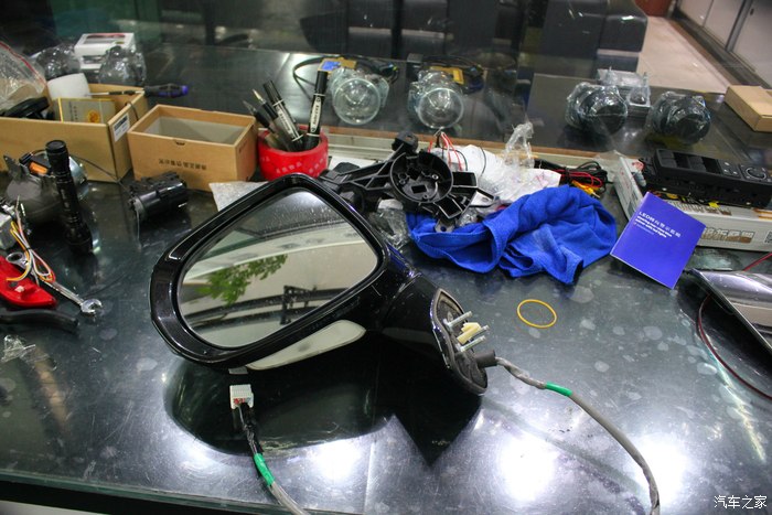

拆下后的样子

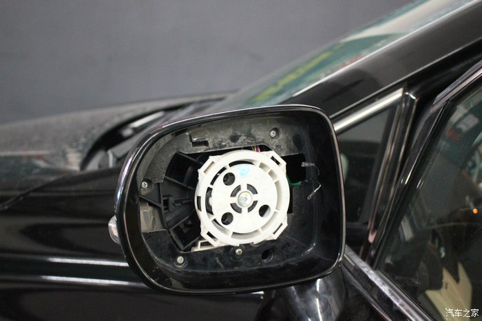

原车后视镜总成

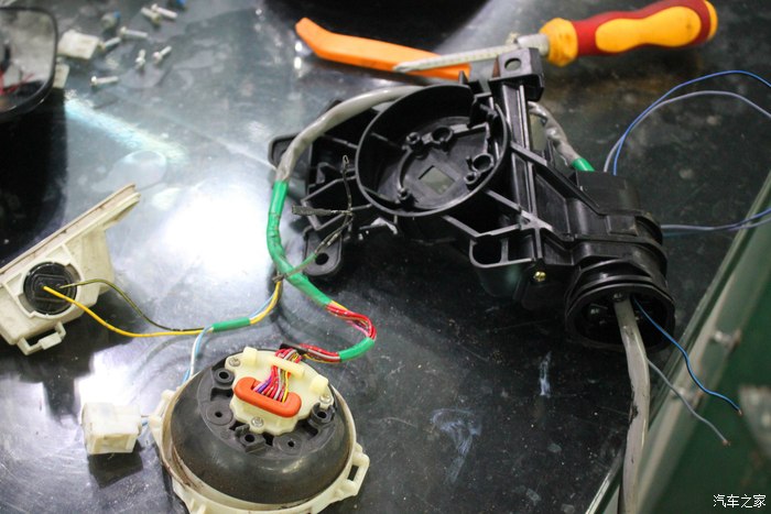

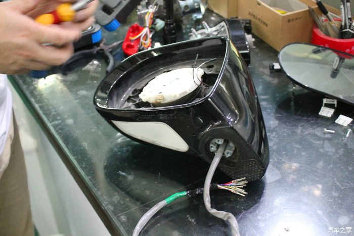

解体原车后视镜总成,高配的电机支架,需要加到后视镜折叠里面!

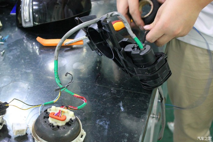

拆下来原车低配的支架,只有弹簧,木有电机!只能支持用手折起来
师傅把原车后视镜总成的配件安装到到电机的支架上面

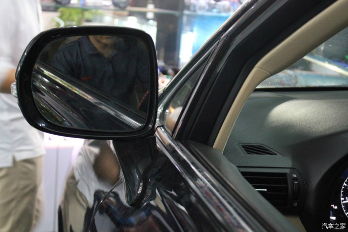

装回原车
师傅把镜片对准卡位卡回去

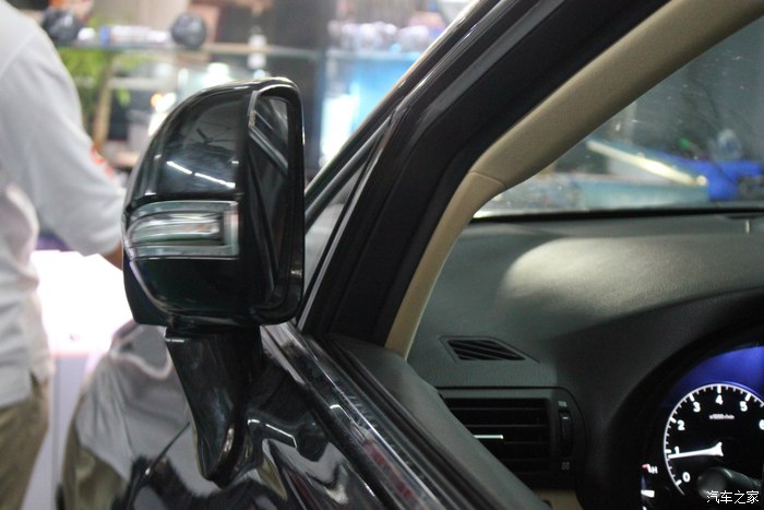

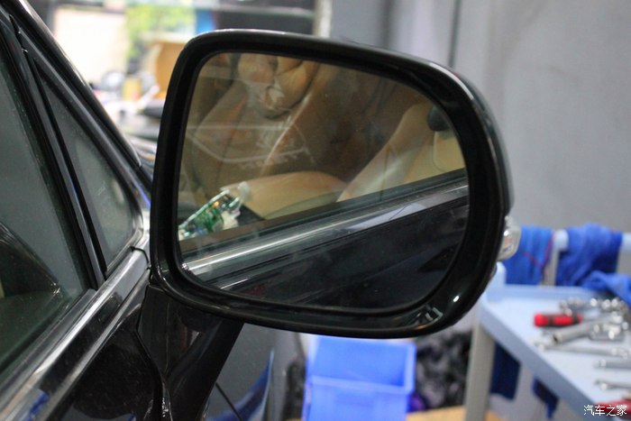

折叠功能效果,改完功能和高配的一样,可以遥控锁车自动折起和车内开关控制!
测试一番,效果不错,功能很实用,听老板说他们现在还可以升级电动后尾门,等下次到配件了再过来改!
