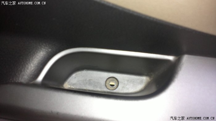

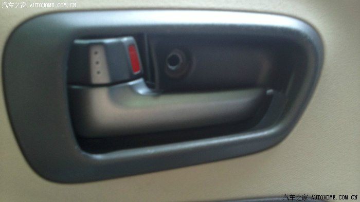

首先看到这个圆点没,别抠,用十字的螺丝刀捅中央,这样就可以很轻松的拿下来了。

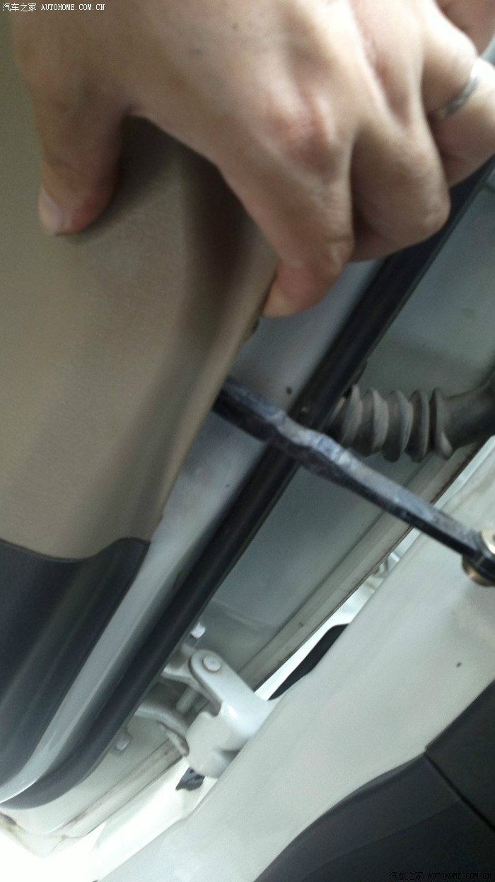

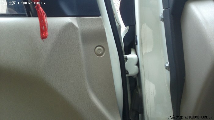

这样固定的螺丝都拆下来了,然后在限位器的地方开始,用力向外拉。

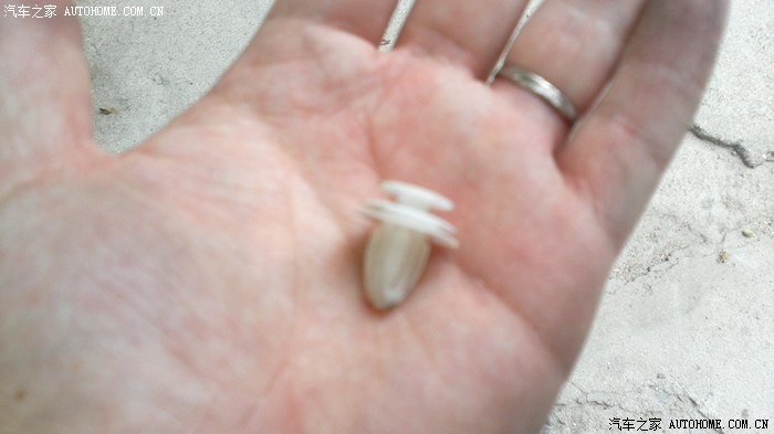

额,就是这个扣子会拉坏了,大家可以去X宝上买,一毛一个。 老板!来两块钱的!!!!!~~

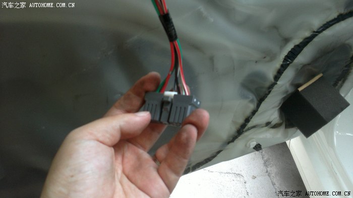

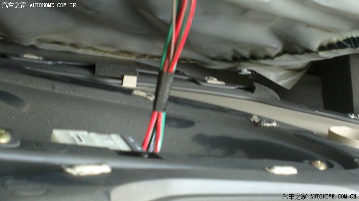

拆下门板后别使劲拉,玻璃升降器的的线还插着呢,得先把他拆下来。
按外侧的按钮,就是图片上中间白色的下面。

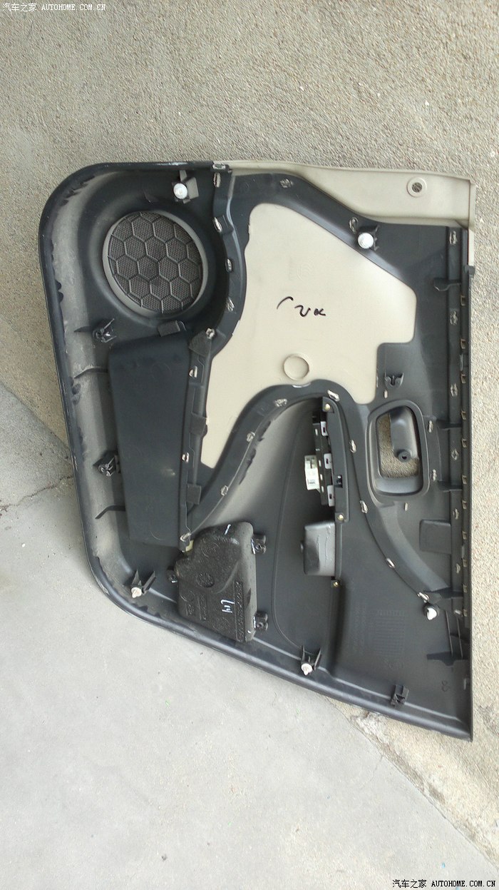

这就是拆下来的门板。友情提示,拆下来的门板别像我一样放,会划伤门板的!

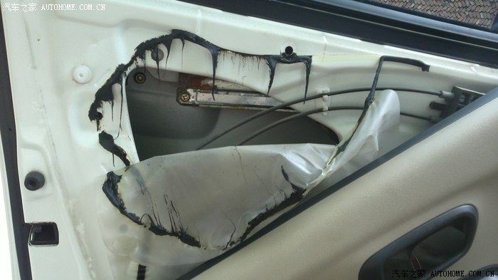

这个就是车门里的情况,这张塑料纸太单薄了!~撕开就可以了。

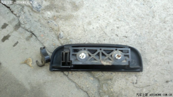

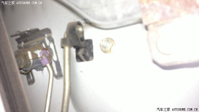

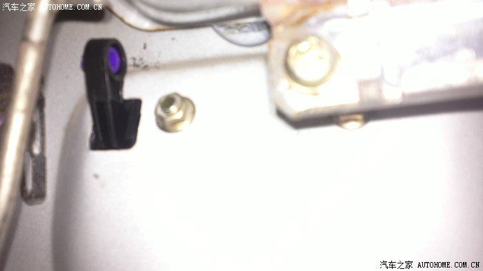

这个地方就是了,拍的模糊,但是能看出来把。已经断了。。。。把旁边的两个黄铜色的螺丝拧下来就可以了。塑料挂钩不好拆,暴力破坏就好了,反正已经坏了。。。。

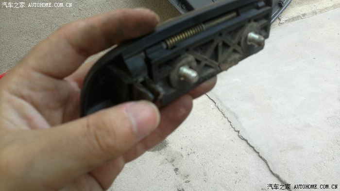

这就是坏了的把手,质量太差了!
把新的换上,螺丝固定。拉环不大好安,多试几次就好了。
