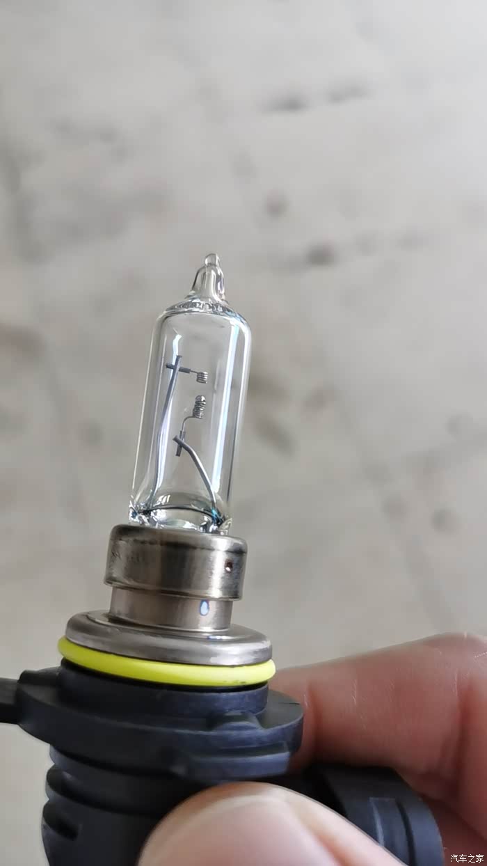

好久没上论坛了,因为好久没折腾车了,今天来搞一搞LED大灯灯泡。原车是黄色的卤素灯泡,灯光特别暗,特别是下雨天,路面黑乎乎看不到。最近车子6年了,去年检发现大灯不亮了。
原来是卤素灯泡爆了,毕竟这种灯泡寿命也就几年。

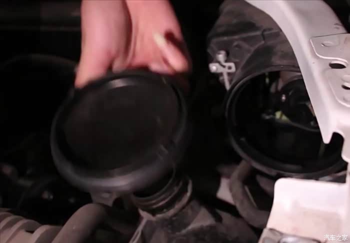

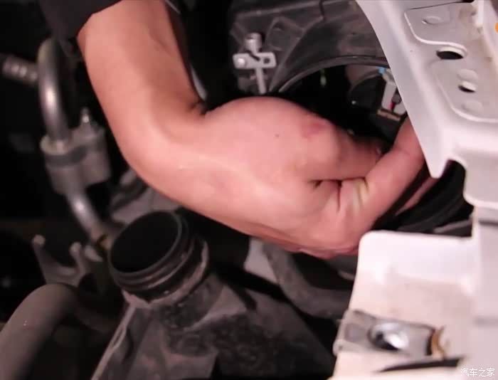

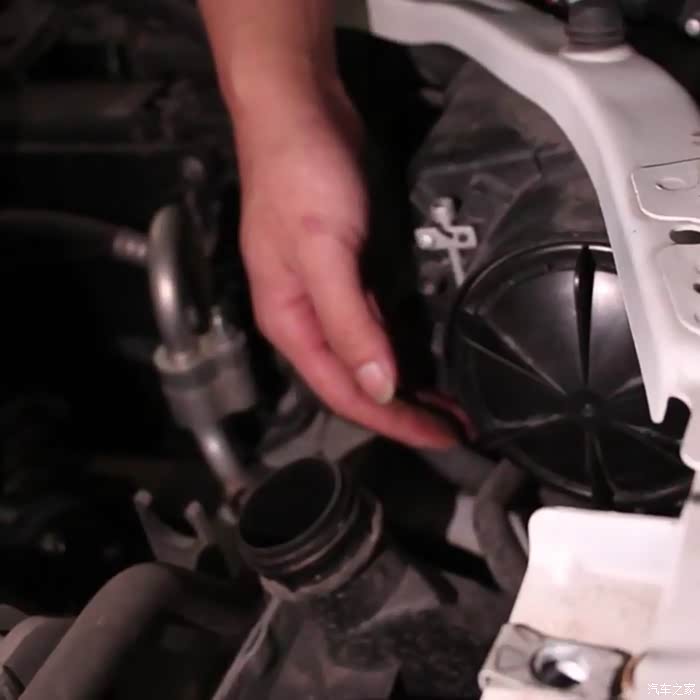

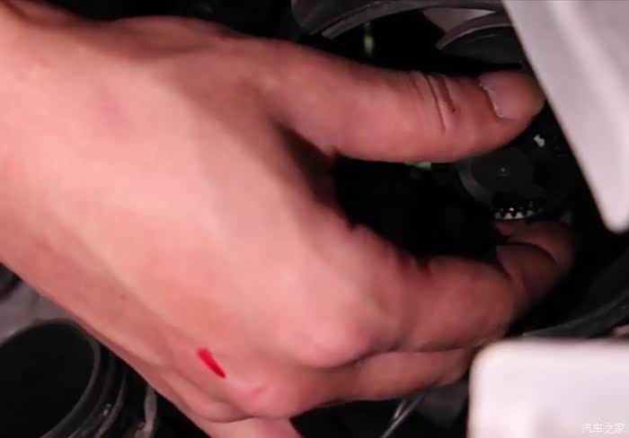

找到前灯泡后面的罩子,左边在电瓶前面,右边在空气滤芯前面。

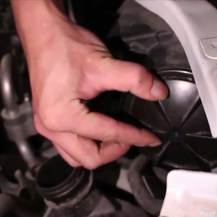

逆时针转动,就可以转下来。
还是逆时针转动灯泡屁股。

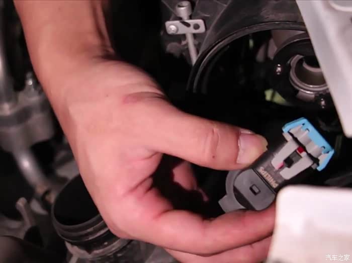

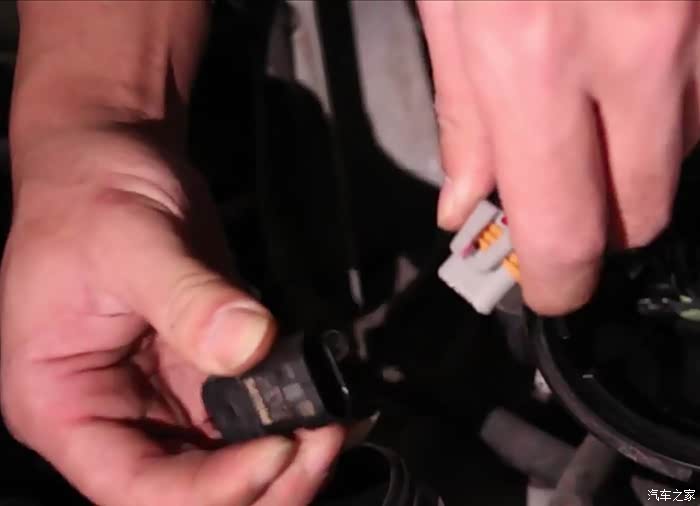

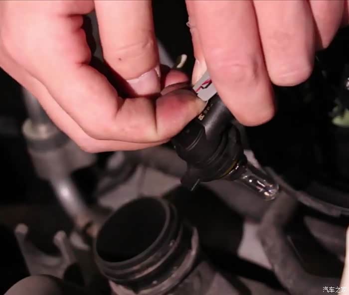

拿下灯泡和电源线。

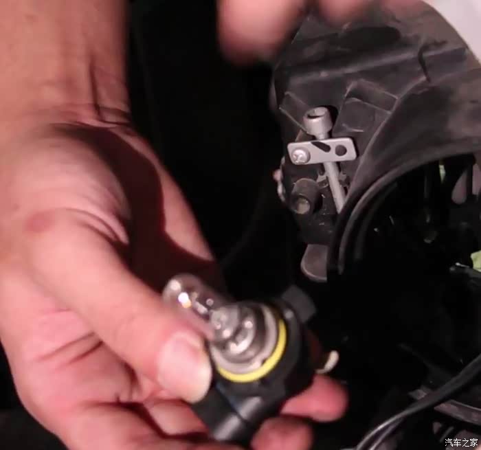

向上搬起卡扣,向外拔。
拔出灯泡

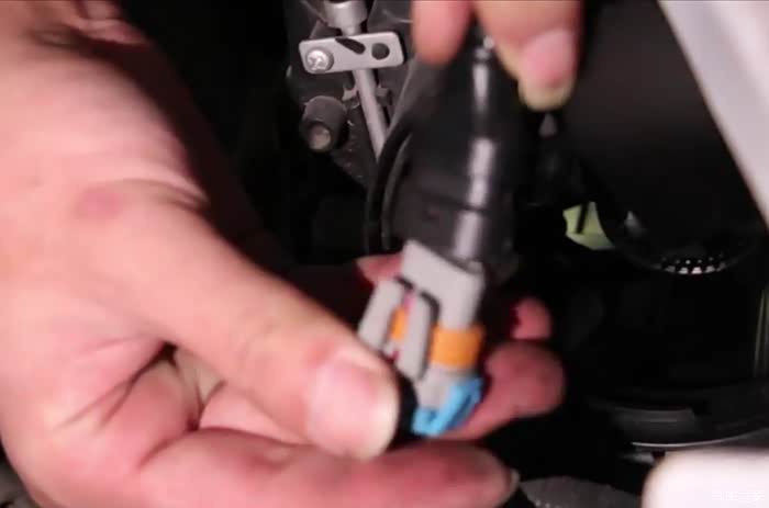

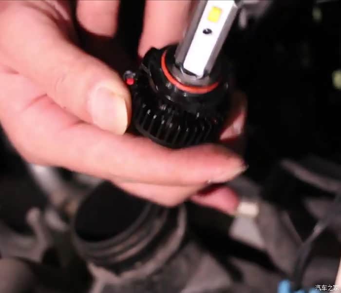

拿出led灯泡,同样的电源屁股插上。
直接插上就行。

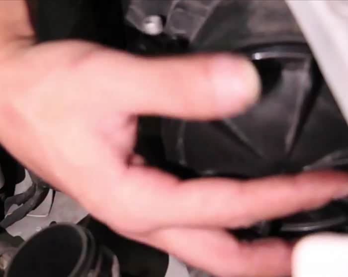

将灯泡顺时针转入洞口,有些还需要换配套的灯泡支架,都差不多,要么拧,要么插。

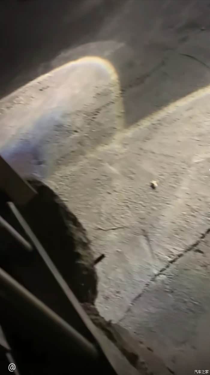

然后开灯光试试亮不亮。
顺时针盖上盖,左右同样的操作方式。

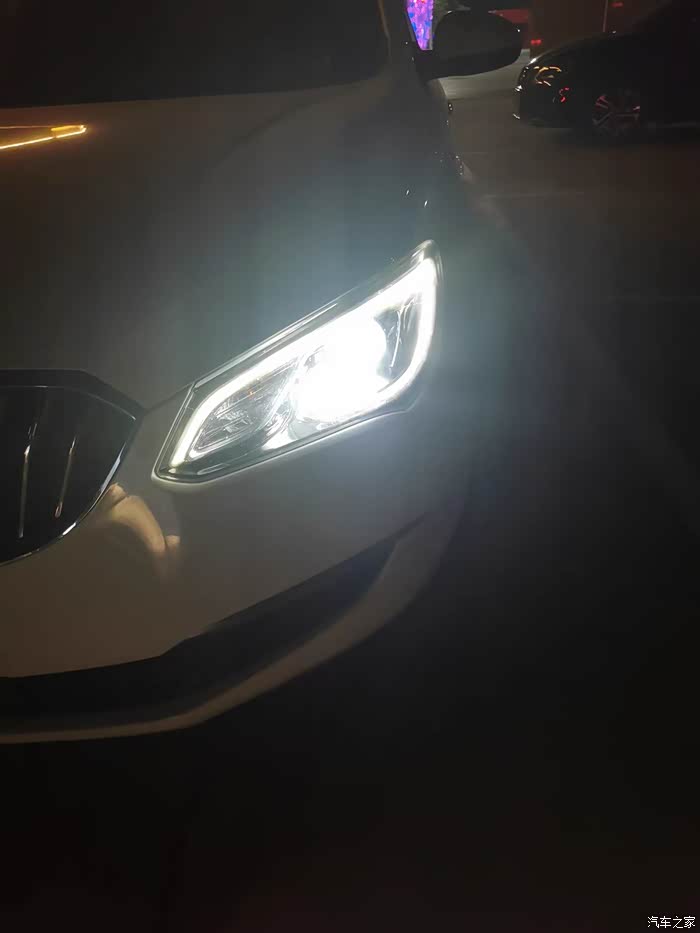

能通过年检。
亮了很多。
