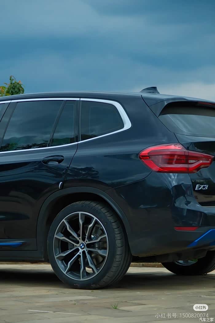

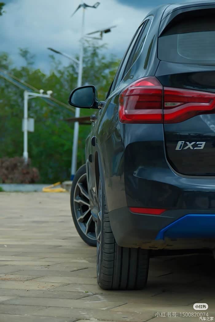

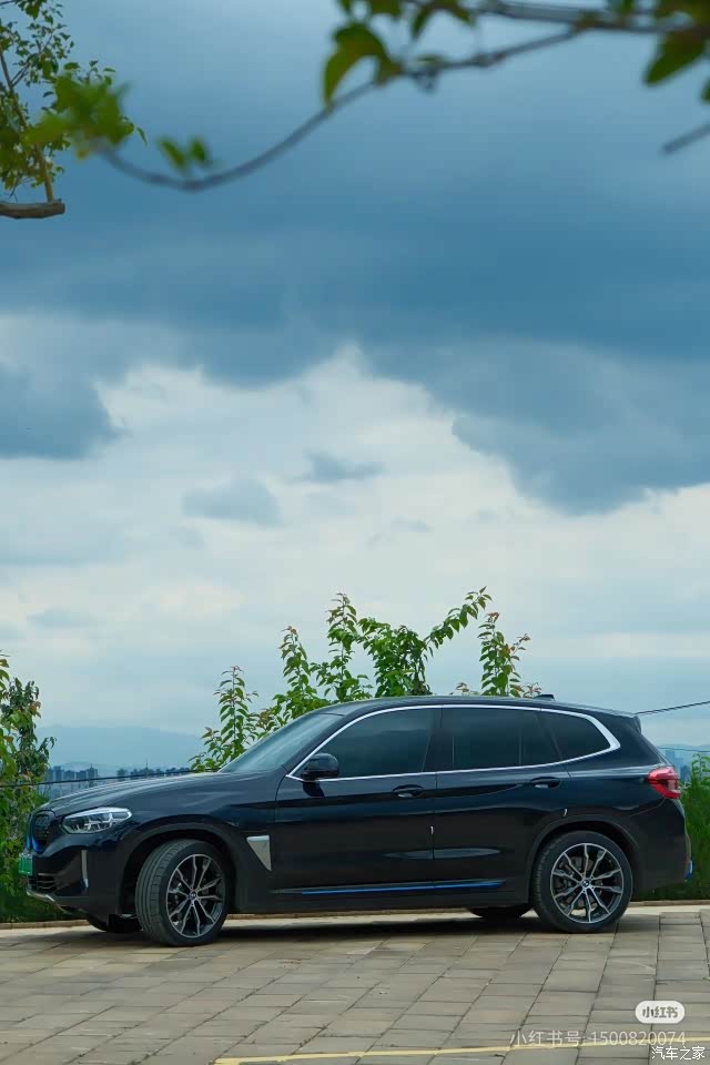

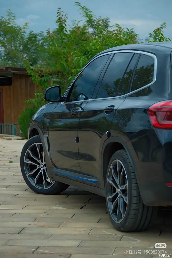

先来几张现在的状态:
先来几张现在的状态:

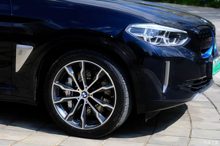

就单纯觉得有点帅
把黑色塑料件喷了车身同色
但是没有拆喷,所以没有打磨,就不光滑是哑光的

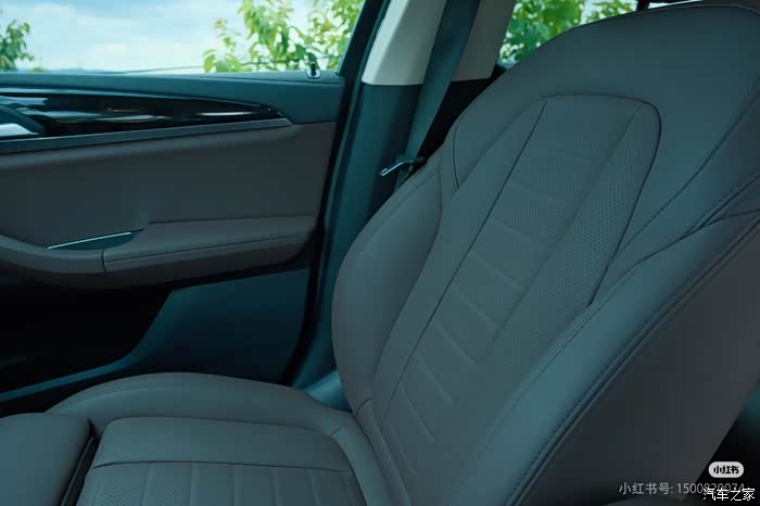

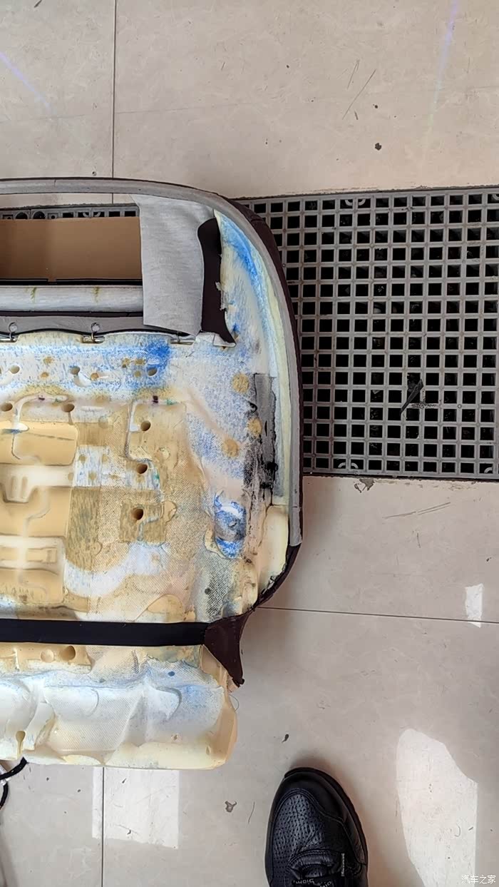

那么从内饰说起,总觉得开车时会偏了一点,然后又不是真皮打孔座椅,太闷了。特别需要座椅通风,好,开始折腾:

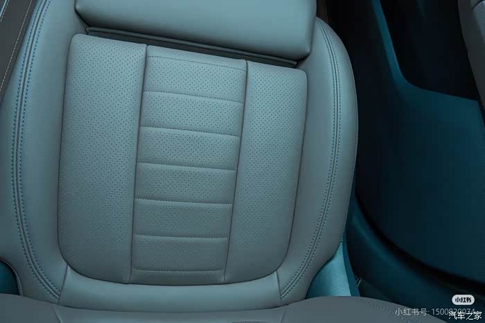

腰部支撑挺好的,舒服
打了孔,效果还不错
坐垫一个风机
后背一个风机

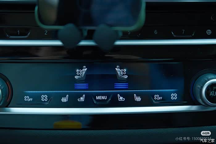

换了液晶触控面板控制
要说我的感觉还是对的,果然海绵的钢丝脱落了
不得不说22款以后的坐垫海绵要饱满点
新款海绵
但是要撕扯加热丝
很多时候就不能看,看了闹心
差不多就是这些东西
这样一来,坐着就舒服点了,无论从坐姿的舒适还是功能的完善程度

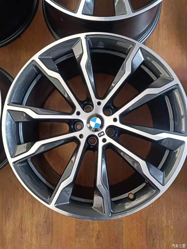

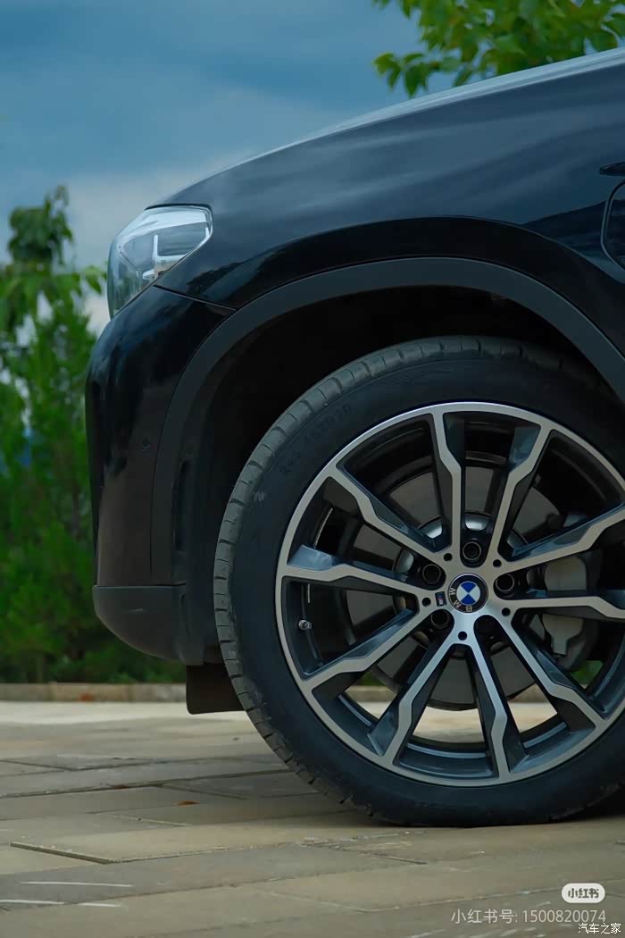

跑了快五万公里,越看19寸的轮毂越不顺眼了。就想连轮胎带轮毂,一起换了。联系了一一家本地的商家
很新
细节无任何问题
699是X3的配置,直接替换无问题,只是大了一寸,审车……哎,先帅了再说吧
