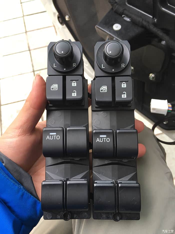

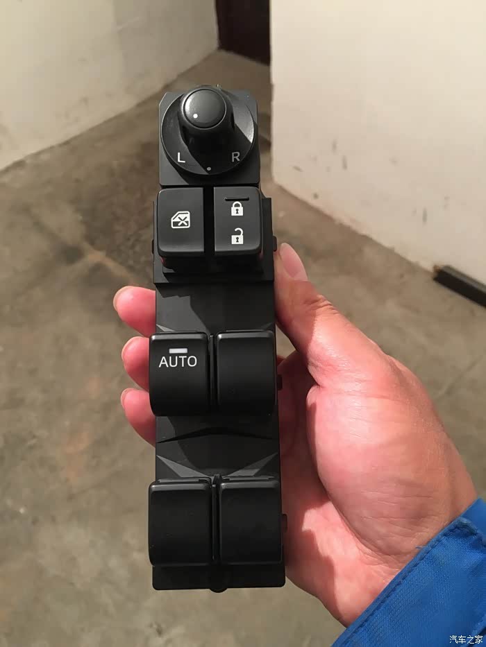

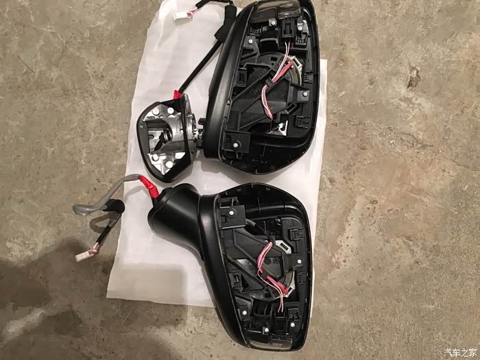

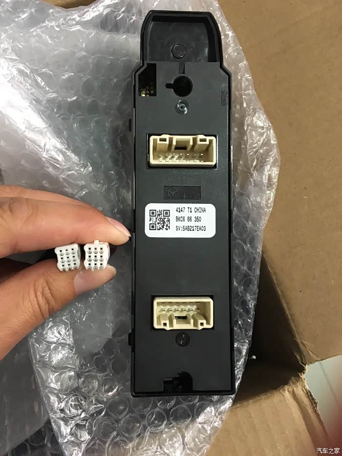

有折叠功能的开关,因全程是自己一个安装所以图片不多,各位看官将就看。

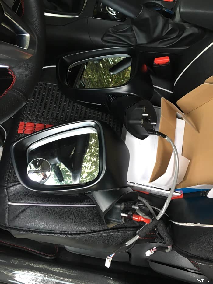

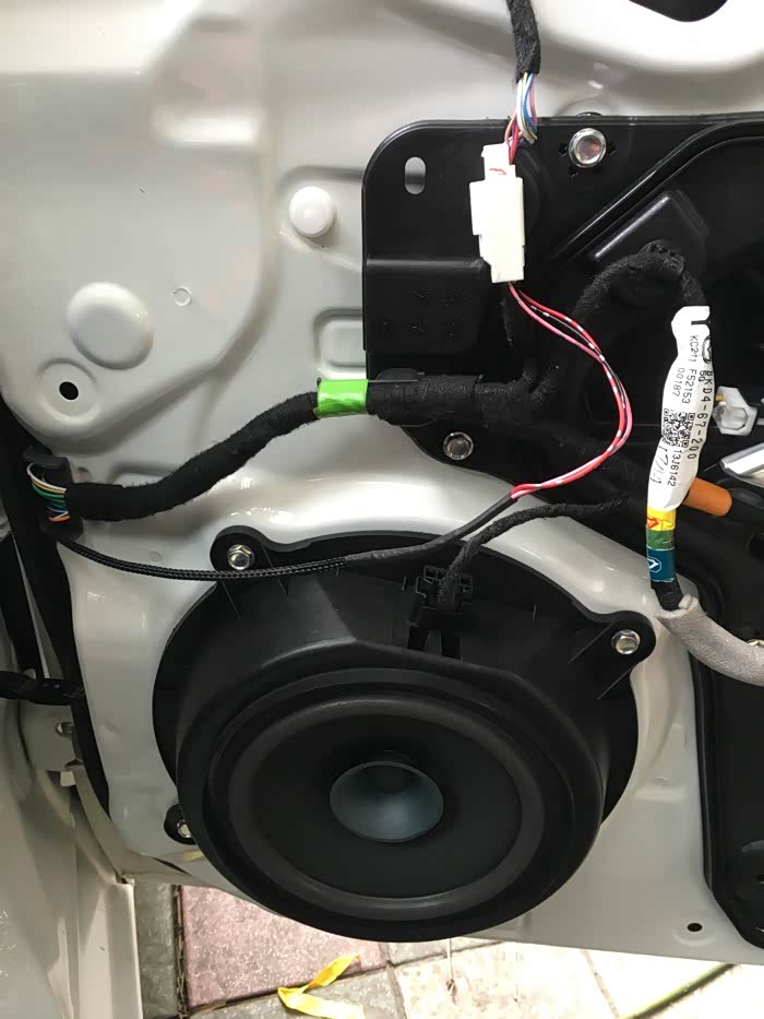

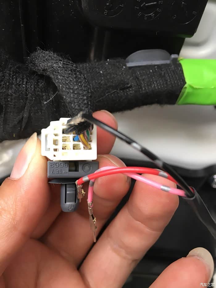

电动是八线,手坂是五线。

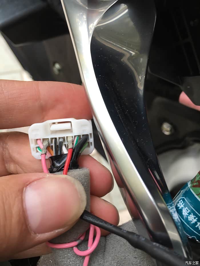

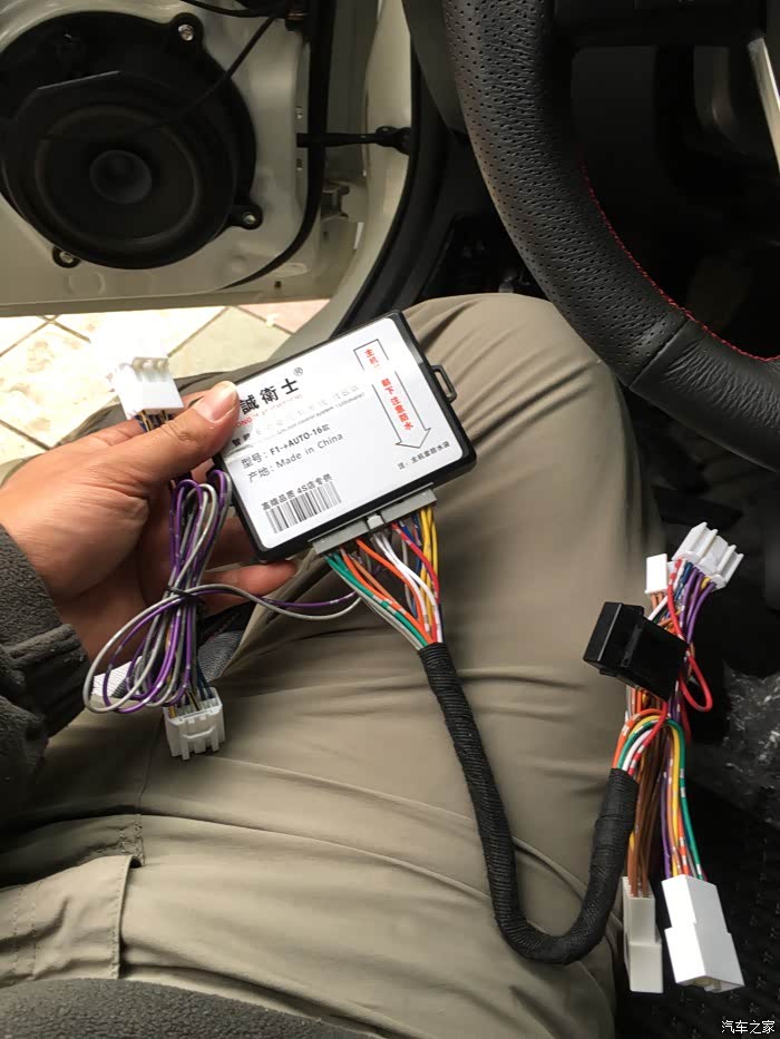

线束很牛按图直接插进去就行了

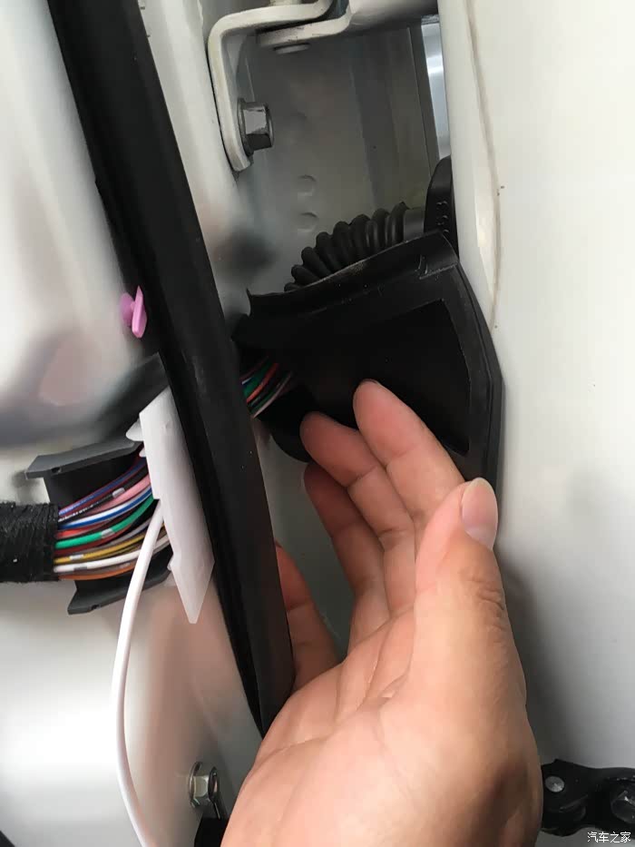

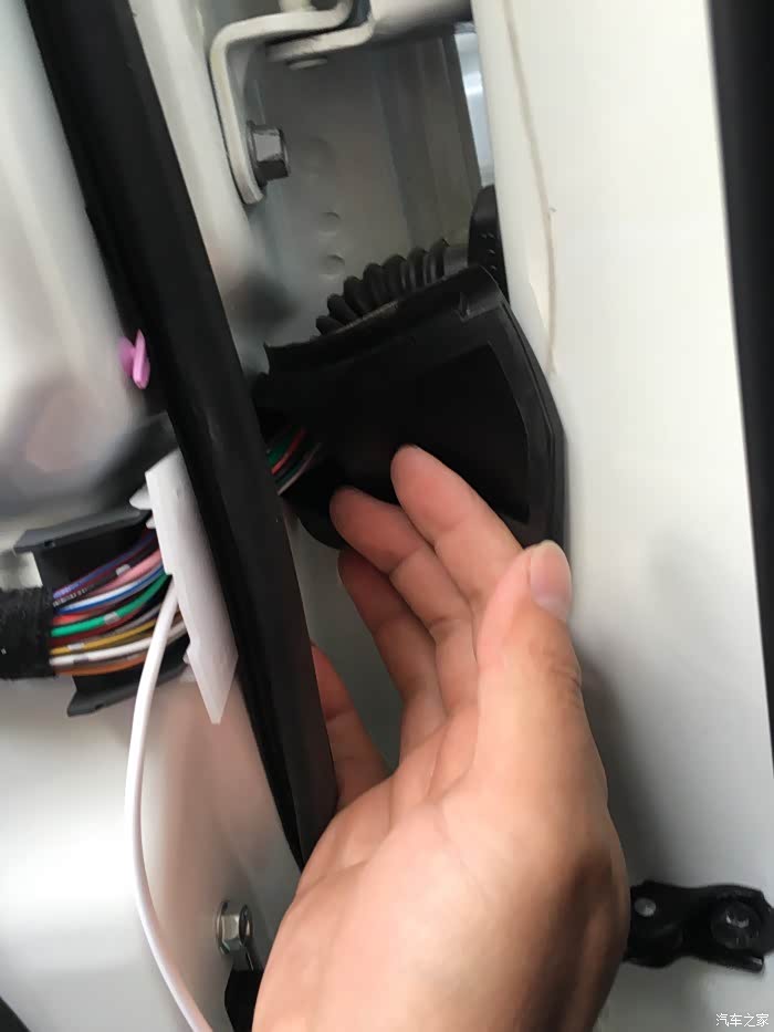

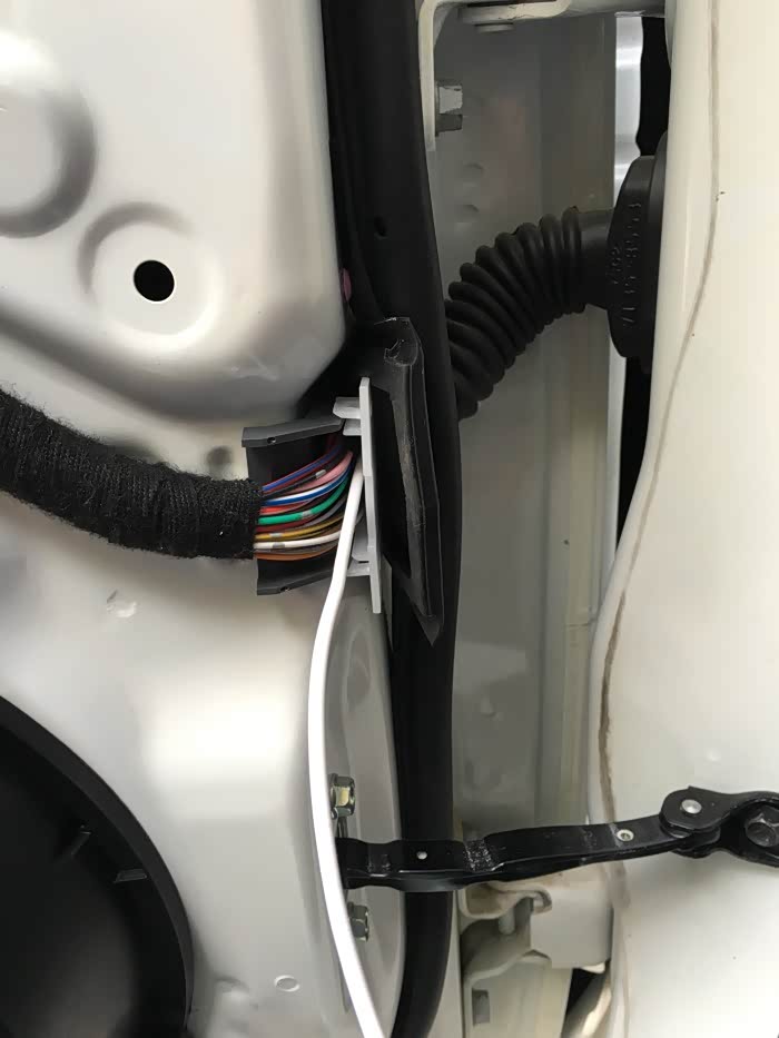

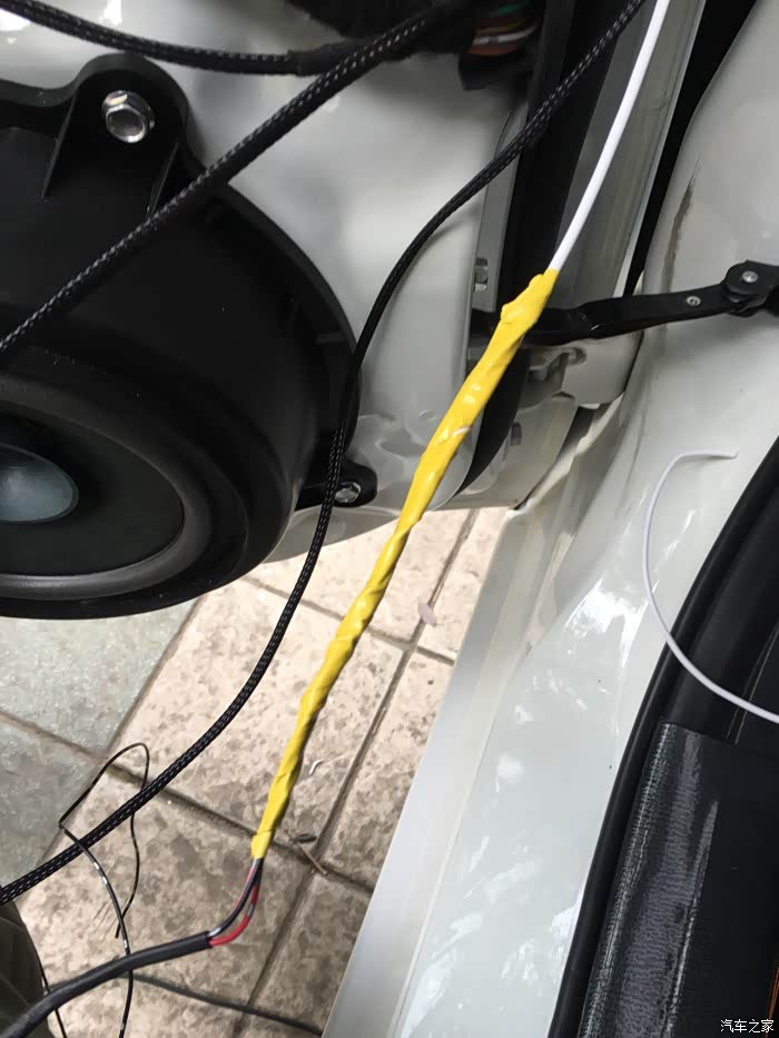

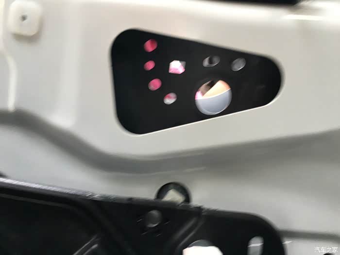

要从左门把线束穿到右门去,我用电话先穿过去,在用胶布缠上一点一点带过去,说实话真心麻烦。

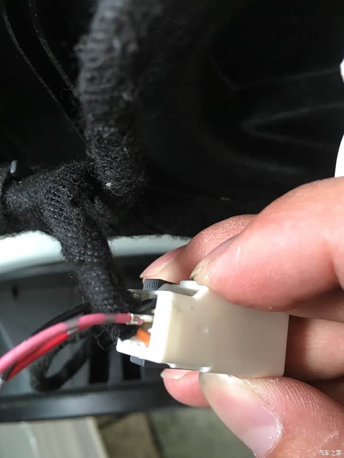

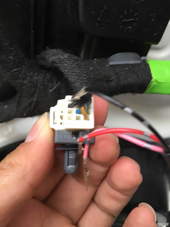

这个皮子乍怎么也装不上了,全部都装好了才弄它的,最后慢慢研究之下才发现白色插头可以拿下来,才算装好。

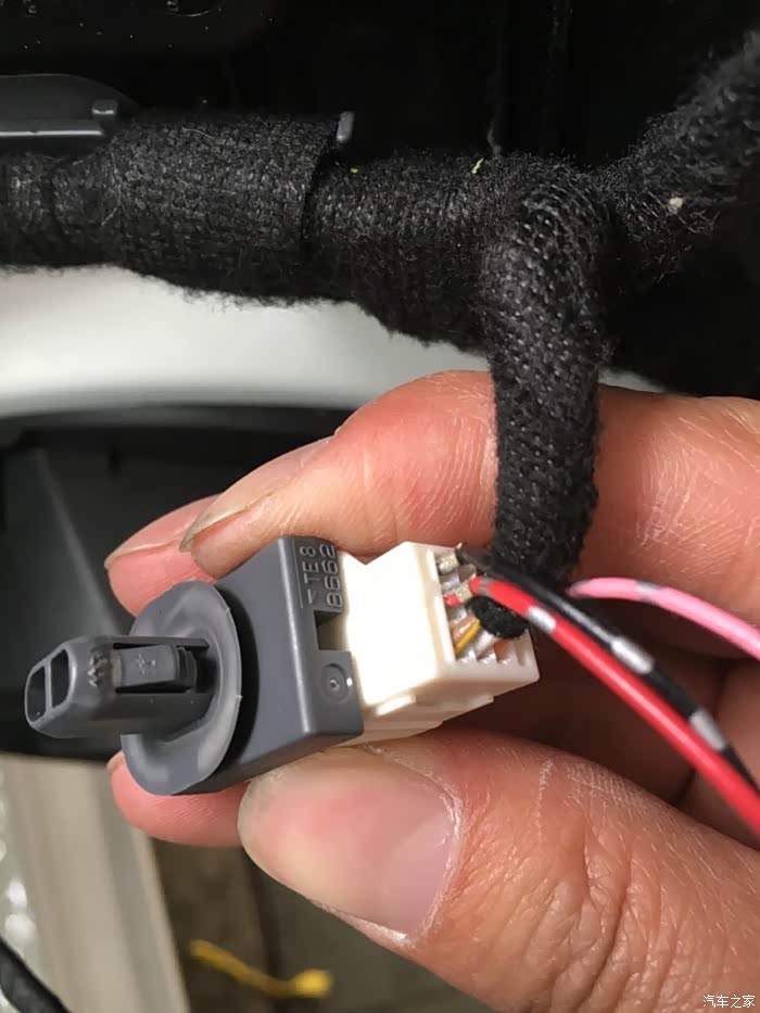

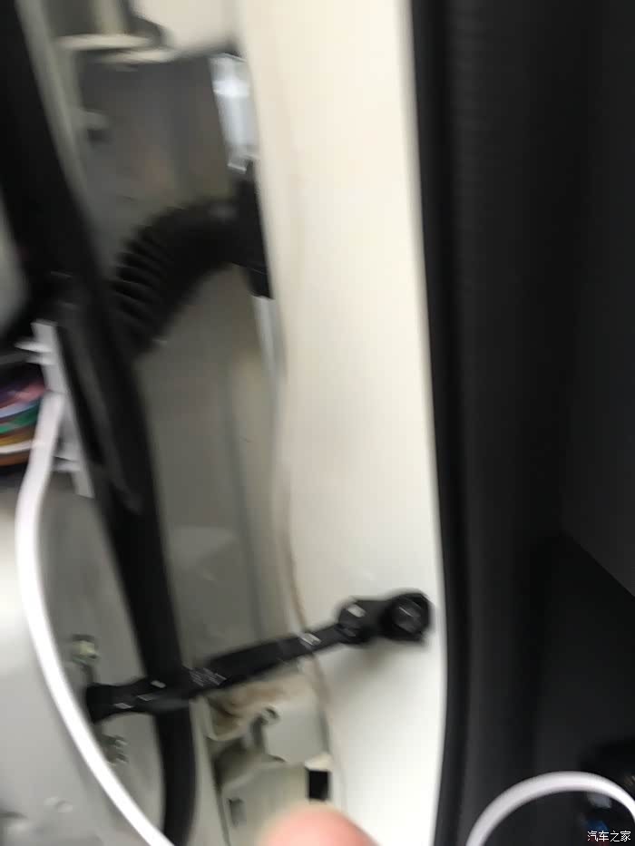

难度最大就是这样地方,一点一点穿,里面线束只有一个非常小的孔。

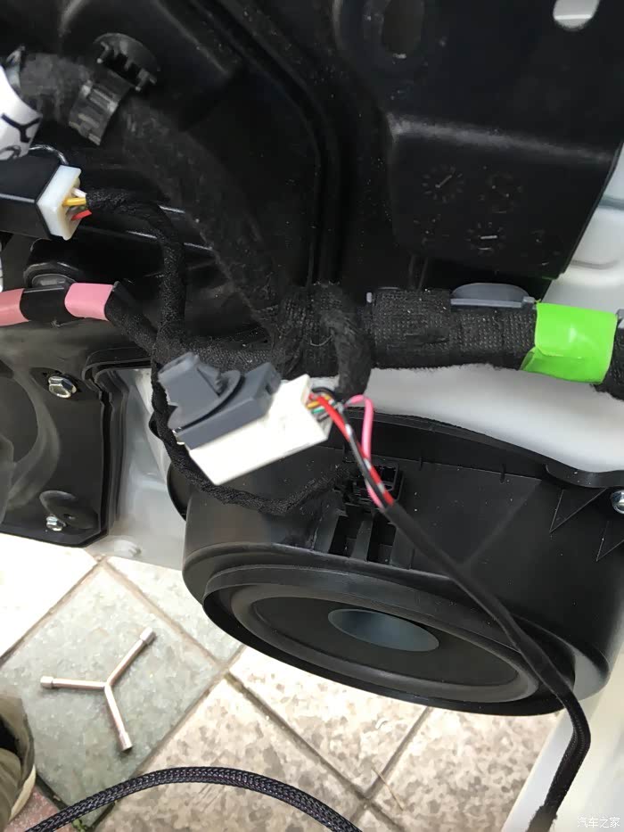

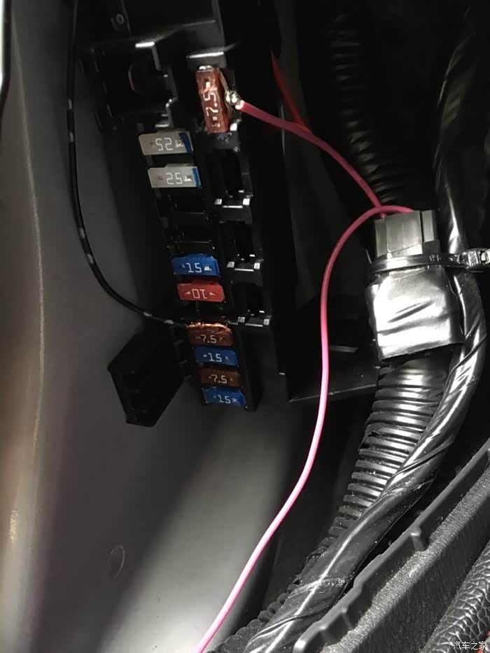

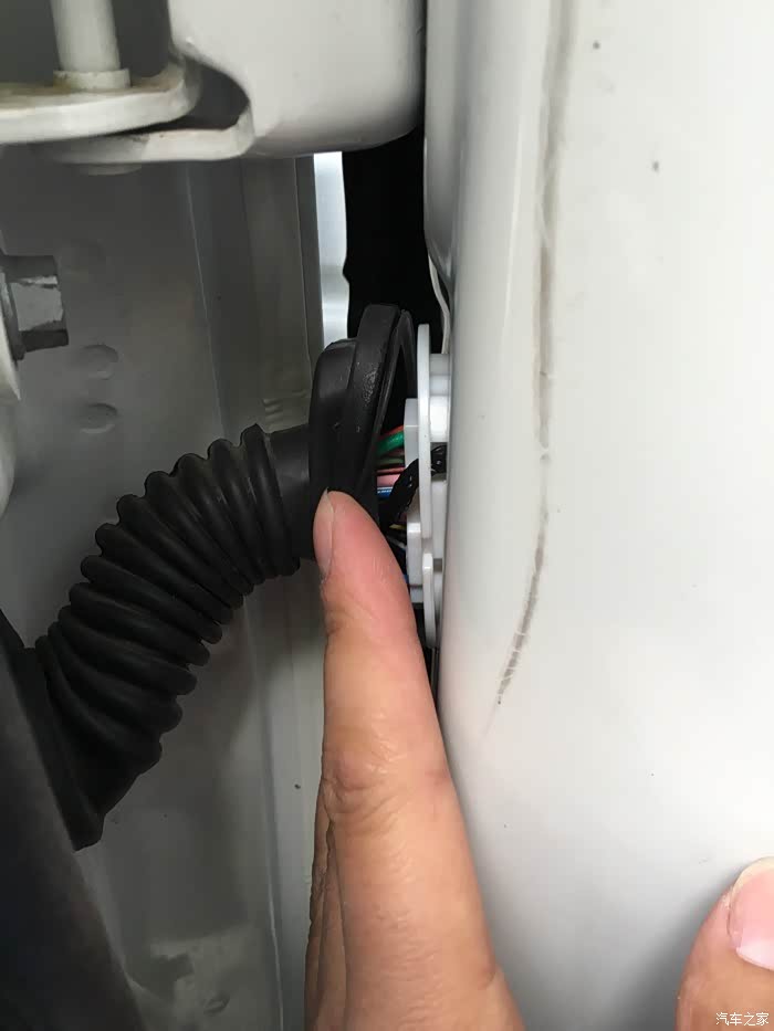

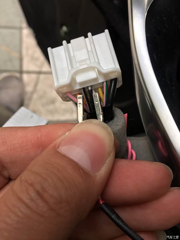

线束有三个头,一头接左门插头,一头右门插头,别一头接保险。

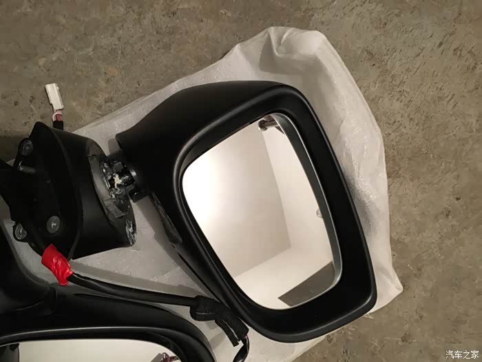

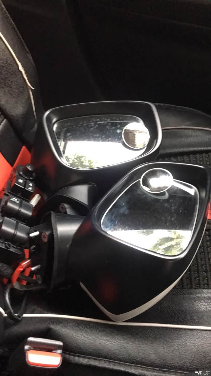

小圆镜用吹风加热吹下来在用3m双面胶粘到新的上面,原来的胶用点桔子磳磳就掉了
旧的右边耳朵坏的左耳和不带折叠的开关借此出售,往版主手下留情

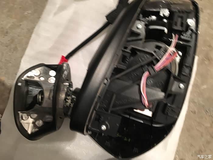

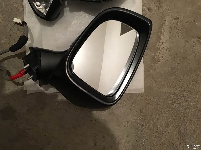

买的电耳没有后壳把原来后壳装到新的上面了
