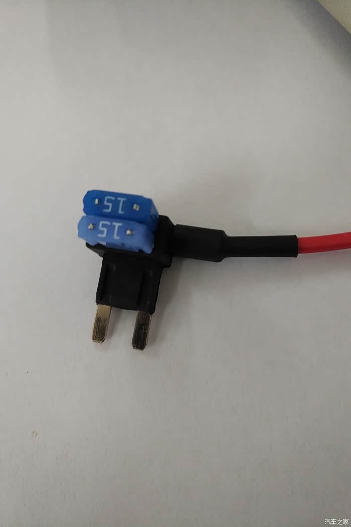

保险盒点烟器保险取电,网上买的插头,给大家参考。

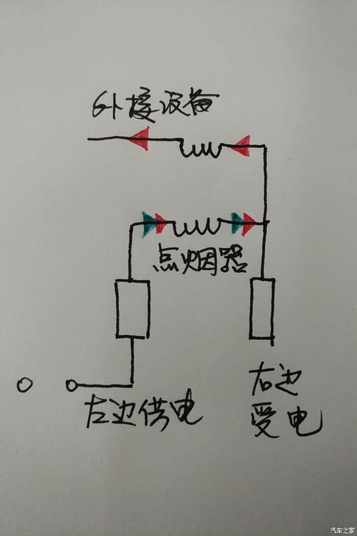

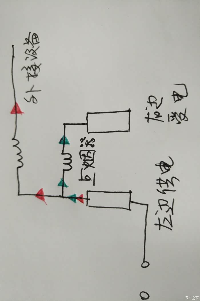

5008点烟器保险15a,左边是供电脚,大家想接的不用测了。

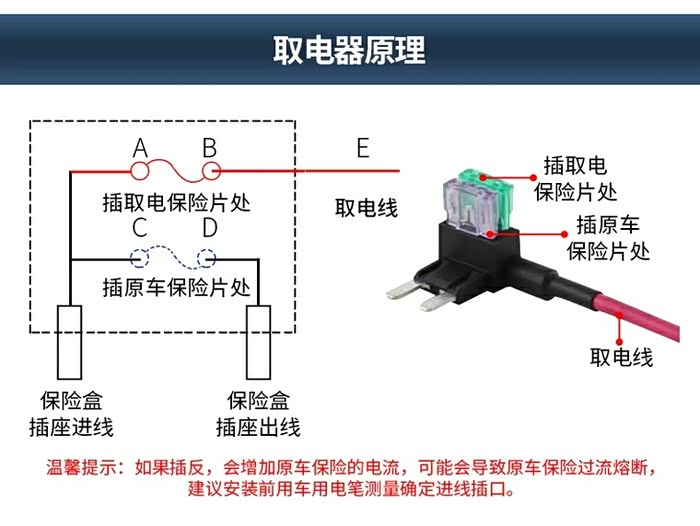

按照网上的教程,外接设备应该接供电脚,但是我觉得这样绕过了原车保险,比如点烟器15a,外接也可以15a ,总共30a,增加电源额外负担,原保险15a的设计没起作用。
而接受电脚可以共用原车保险,总电流不会超过15a,没有改变原车设计。
