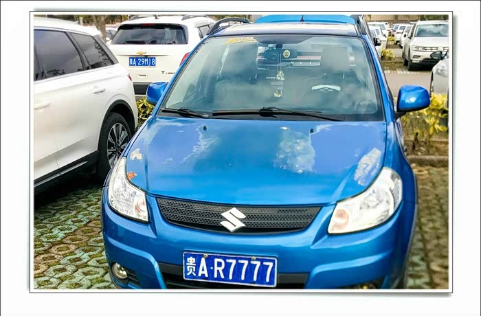

时间一晃到了2022年,这台天语SX4来到我家也已经满16周年,经历了22万公里的旅程,车车已经显得有些疲惫了。它的漆面破损了,一些塑料件也老化了,最重要的是,它已经到了一年二检的年龄,这很烦,我也动了让它退休的心思。

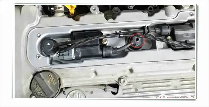

首先拆开火花塞盖板,发现有比较严重的漏气烧蚀的情况,不仅火花塞孔周围有泄露出来的油气造成的积碳,而且点火线圈的头部也惨不忍睹。看来之前拆装过一次对它的牢固程度还是影响很大的(火花塞垫片是一次性防松,拆过之后防松性能就下降很多)。

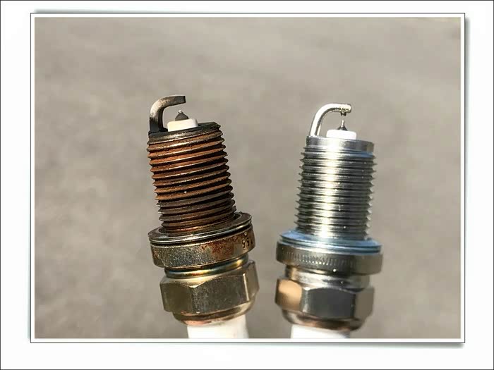

再看火花塞,左侧的旧火花塞不仅有积碳,而且头部的烧蚀情况也比较严重,好吧,既然如此就都换掉了吧。咱上个国产的双铱金爽一爽,这货只有进口火花塞价格的一半都不到,如果好用就太实惠了。

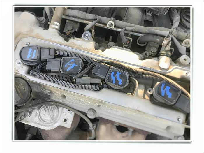

天语SX4原装的点火线圈是一驱二的模式,也就是一个点火线圈负责1、3缸,而另一个则负责2、4缸。这种驱动模式对于行车电脑保持缸内点火电压的均匀并不友好,而且还会因为线圈与火花塞距离不一致导致点火时间有微小的差异,这款M16A的1、3缸火花塞容易漏气也就是这个原因造成的。
拆车独立点火线圈
这次趁着更换火花塞的机会,正好将之前购买的一套飞度的独立点火线圈给改装上去,期望可以有比较明显的改善吧。

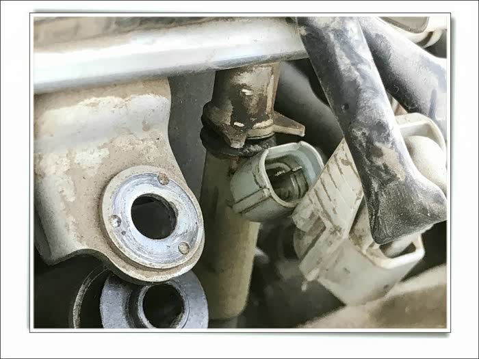

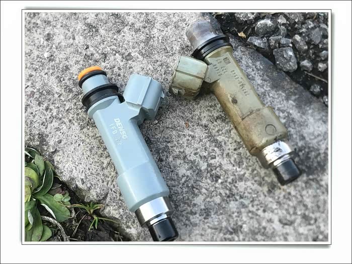

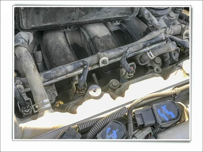

搞定了火花塞和点火线圈之后,继续检查更换喷油嘴,刚刚拔掉插头,还没有拆开喷油嘴,我就惊出了一身的冷汗。由于喷油嘴密封胶圈老化变硬,这里居然在一滴一滴的漏油,也不知道漏了多久了。幸好之前在行驶的时候,没碰到过高温电火花什么的,要不我的车早就一键火化了。
新旧喷油嘴
拆下来与新的喷油嘴对比看看,可以看到旧喷油嘴最上方的密封胶圈已经不知去向,而下方的第二个密封圈也坚硬如铁了,好可怕。
更换完成
赶紧将全部的四个喷油嘴和胶圈都更换完成,然后着车测试,经过差不多10分钟的观察,再没有汽油漏出了,而且由于新换的独立点火和火花塞,发动机运转也比之前平顺很多,终于可以放心了。

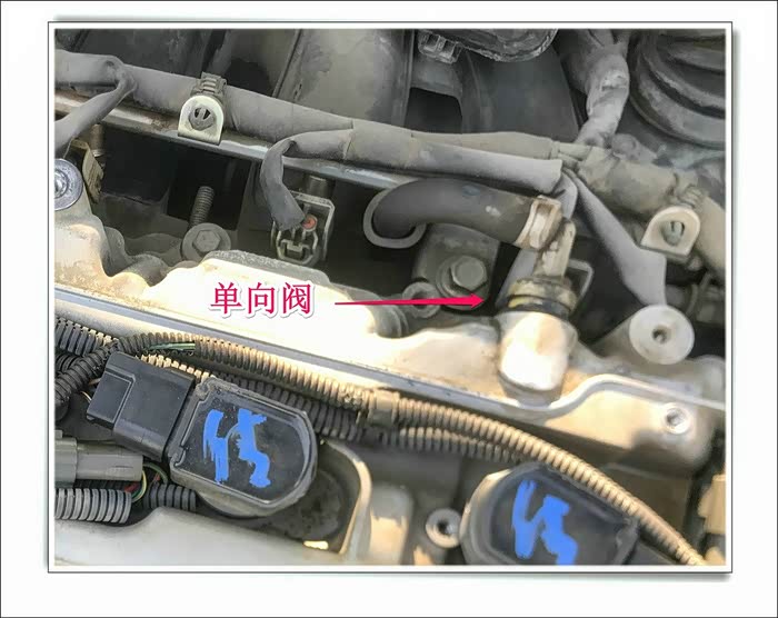

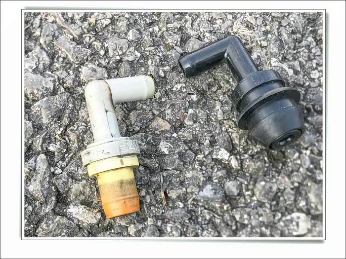

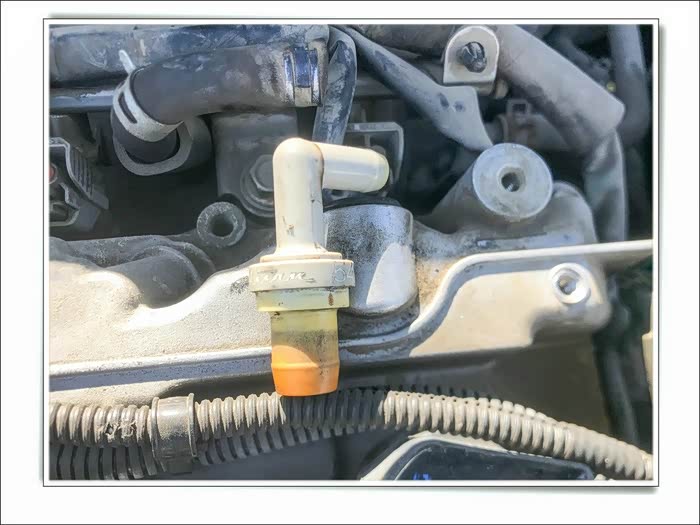

在发动机上与汽油相关的器件里,除了喷油嘴和汽油软管,还有一个非常容易老化破损的部件,就是这个位于气门室上的废气单向循环阀,这里工作温度高,而且与油气长时间接触,属于对橡胶特别不友好的工作部门。

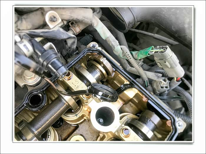

拆掉这个单向阀的时候,又出了一个小插曲,我一用力拔,阀门倒是拔出来了,可是它上面的密封橡胶圈却掉到了气门室里面,还取不出来,好烦!
新旧单向阀对比,新款的是黑色的,看起来似乎结实一些。新阀门底下套着的那个,就是我掉到气门室里的橡胶密封圈。

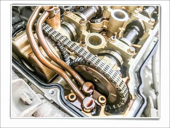

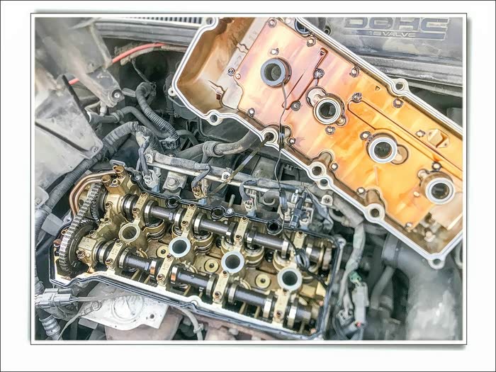

虽然掉进去了东西,但是我却不着急,为什么呢?因为反正也是要拆气门室的,它上面的密封圈也该换了,而且,还可以顺便检查一下正时链条、气门曲轴和气门的磨损情况怎么样。

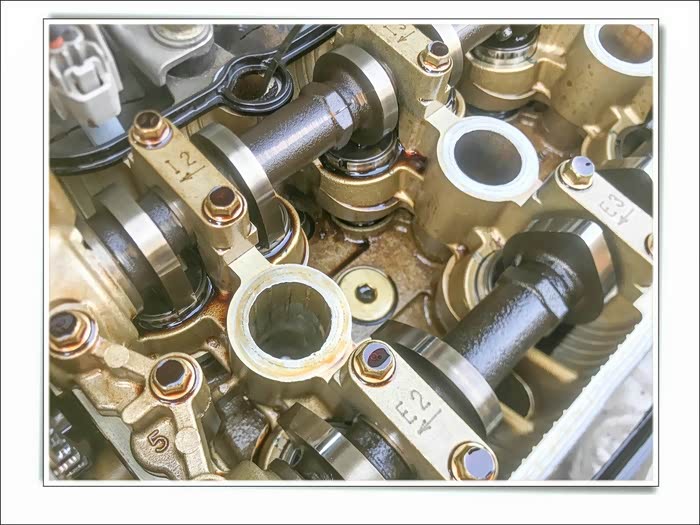

气门曲轴和气门座光洁度也很好
由于车车从买来之后,就一直坚持每1W公里更换一次全合成机油,因此它气门室内部的部件状态看起来非常好,不仅毫无积碳,而且各部件的运动接触面都非常光滑,看来再坚持20万公里问题不大。

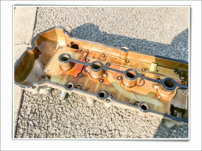

密封胶垫
不出意料的是,气门室密封胶垫也老化的不成样子,坚硬如铁般,用手一碰就断了。如果这次不及时更换,断裂的橡胶碎片很有可能会掉落到气门中去,运气不好的话能将发动机憋坏。
换上新胶垫,装回,搞定!

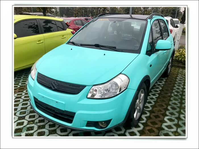

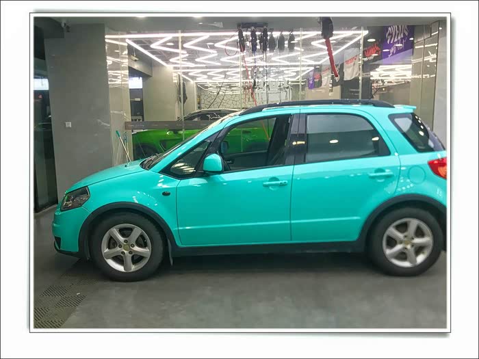

车衣的选择很简单,直接在淘宝找一个看起来靠谱的店就行了。反正这种工作最后都会落地到线下店里去。我选择的这家店面,它的线下施工店是龙膜代理,据说技术不错。
这里要特别说明一下的是,旧车贴车衣,是需要先处理一下车身漆面的,像我的车就进行了钣金、打腻子、抛光这三个额外的操作,只有车身的基底平整了,贴出来的效果才会好。
贴车衣的过程其实我也没看到,当我再次看到车子的时候,它就是这种状态出现在我面前,老实说,感觉还是非常不错的。

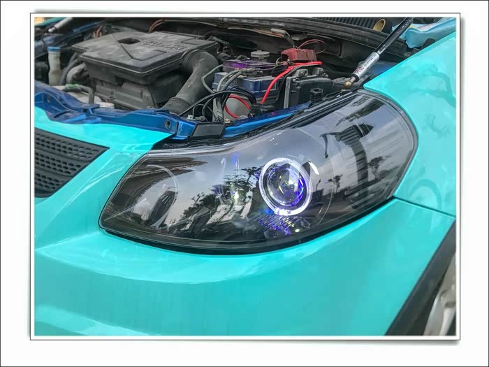

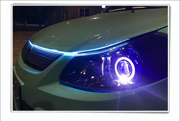

车子修复到这种程度,按说也就差不多是辆新车了。为了车身颜色更协调,我还特意更换了炭黑色的前车标,结果在换好之后,又发现了一个实在看不下去的问题,前灯太突兀了!这款透明色的大灯配合以前深蓝色的车身确实很般配,可是新车衣是浅色系,再搭配这种银色的车灯就显得非常丑了。
装新灯的过程也十分简单,唯一需要注意的就是拆装前杠的时候要小心,不要破坏了里面的各种卡子,影响后续装车。从我开始拆车算起,大概用了2个小时左右,新款的熏黑大灯就上车了,看看与旧灯的区别大不大。
蓝色恶魔眼与白色天使眼,看起来既炫又低调,符合我一贯的人设。
夜间的车灯效果

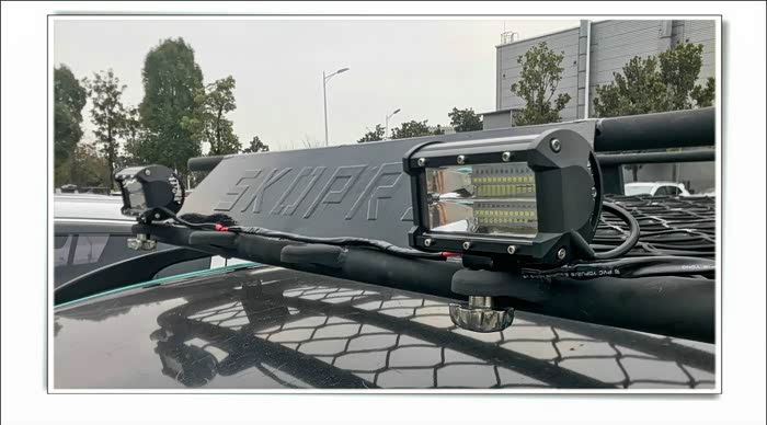

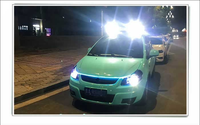

本来呢,我在车顶行李架上安装的这一对射灯只是为了好看,并没有接线使用。这次趁着车辆翻新的心情,从淘宝上买了一幅线组,就把它接上了。
全光输出状态
写到这里首先声明,车顶辅助灯日常行驶的时候是不能开启的,因为会干扰到对向驾驶员的视线。不过在野外撒欢的时候,它的作用就非常明显了,一改天语SX4原车灯羸弱的毛病,真是户外旅行的优秀帮手呀。
