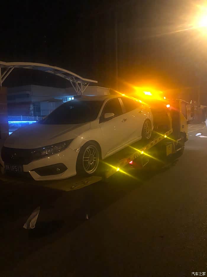

 帖子下面有太多不懂的车友… 我真的懒得一一回复,首先我使用的变速箱油和机油都是正品进口摩特,变速箱油按照本田标准使用的HCF-2变速箱油,就像之前一位车友回复的,这个标准就跟92.95.98的汽油标号一样,并没有很高科技很难做的,摩特这种国际机油大厂做到这个标准太容易了。再说我油的来路,首先不是从某东某宝买的,也不是什么贪便宜不去4s,明确告诉你我小保养一次上千,4万公里时大保养将近3000元,因为我喜欢下赛道和跑山,所以很在意对车子的养护,油和保养都是在本地非常正规的车店做的,流程也和4s完全一致,可以提供一切发票,和油品证明。再说一下我跑赛道的问题,我的车从来没有刷过任何ecu程序,有些朋友一定懂,跑赛道和山路动力够用就好,提升操控才是王道,所以只更换了轻量化轮圈和ps4轮胎,所以在我正品油和原厂动力的情况下,在日常街道正常行驶中钢带断裂,只能是本田变速箱质量问题,当然这个问题不像当年机油增多故障的概率那么高,但是在我的车上确实发生了,我发这个帖子也没别的意思,就是想提醒一下已经购买和未购买本田思域cvt车型的朋友,多加注意,不要太激烈的去驾驶,谨慎的在4s做保养,避免出现质量问题索赔时像我一样产生麻烦。                     昨晚正常驾驶,突然车身一抖,就失去了动力。之后不管挂什么档位踩油门都只升转速不加速。拖车报修…
4s店的来检测,发动机没问题,车辆功能都正常
保险公司的拖车,来得很快

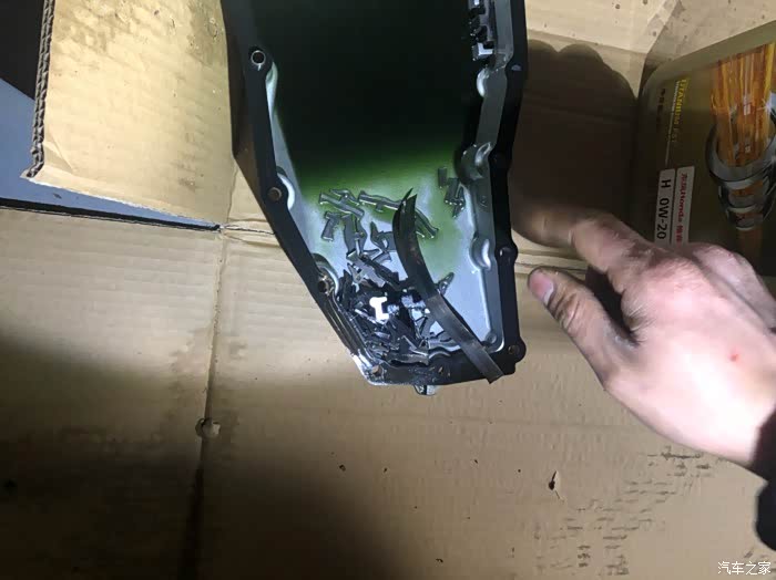

今天4s拆开底壳,发现cvt钢带都碎成渣了…
拆开发现碎成渣
那么现在问题来了,我的车从来没有刷过任何发动机程序,为什么会这样? 厂家给的回复是我没有在4s店保养,所以无法享受三包,即便可以提供使用油液真货的证明,和正规车店的保养单,也不管用,只能自费修理…
