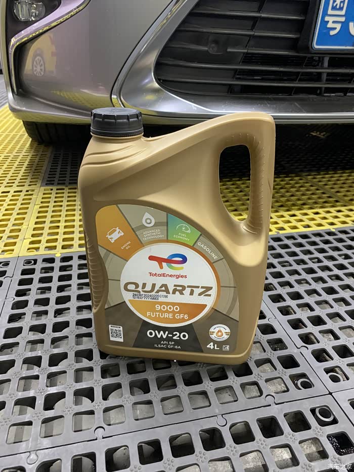

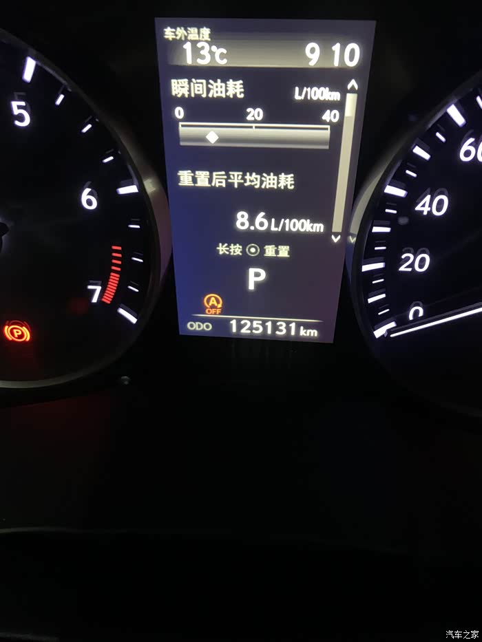

本来打算苟到年29才去撸车过年的,哪知道前两天朋友约食饭,在一个山卡拉农庄,进去有一段竟然是泥水路,出来就变成泥狗了,不得已只好今天去洗车,顺便把油也换了吧,书接上一回,上一锅是法国产临期道达尔0W-20极驰9000,到今天刚好约跑了5个月,合6554公里,我不喜欢混油,所以这次就不上美孚了,接着用道达尔,只是韩国产的

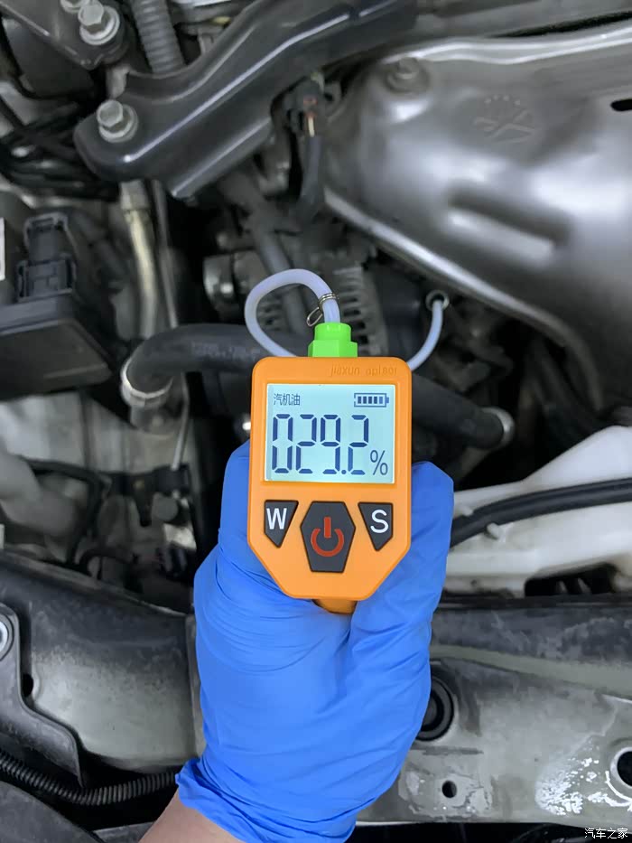

目前的公里数

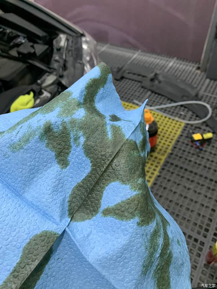

低于30%健康度就建议更换了
颜色,其实还可以跑

韩国产道达尔9000

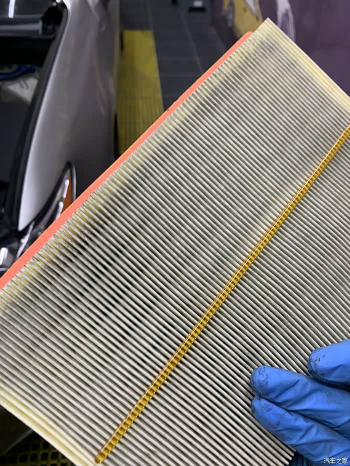

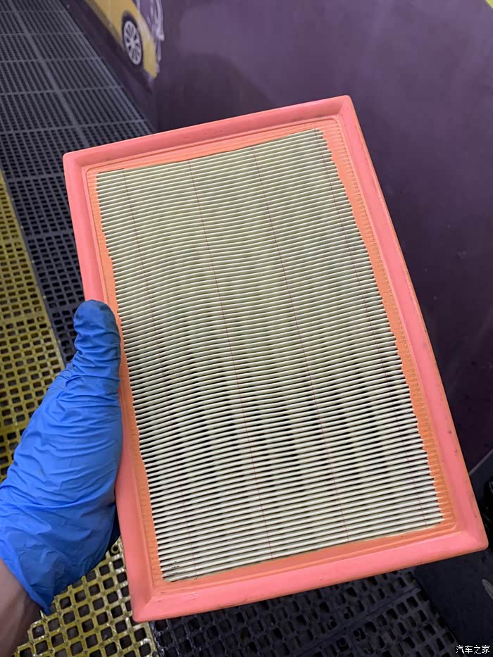

曼牌空滤状态
抖两抖接着用

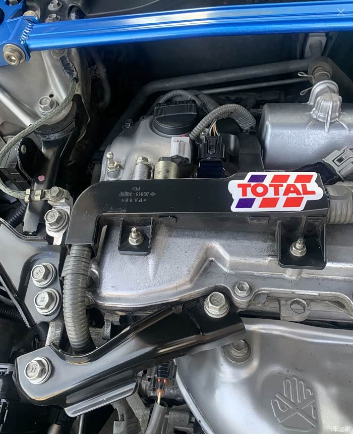

贴上信仰贴纸然后开脑放,马力起码提高30P

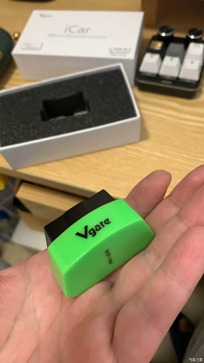

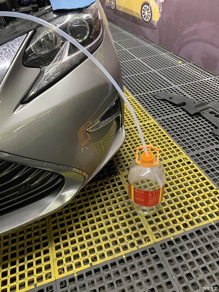

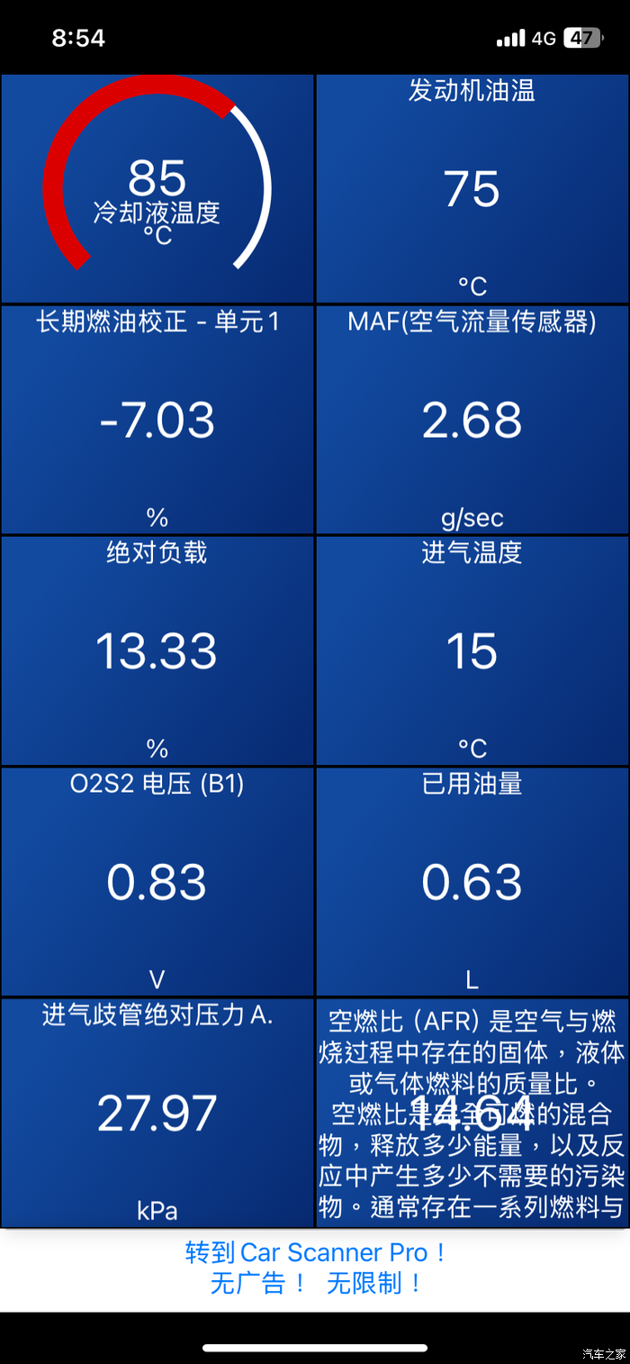

由于上次换的是KN的长效机滤,所以这次直接采用抽油方式而不更换机滤,区区六千多公里何足挂齿,回家途中用OBD检测仪WIFI版的,看了一个数据流都非常正常,特别是空燃比,几乎一直在理论最佳值
WIFI版连接稳定,数据基本没延迟感,不要蓝牙版的
OBD数据流

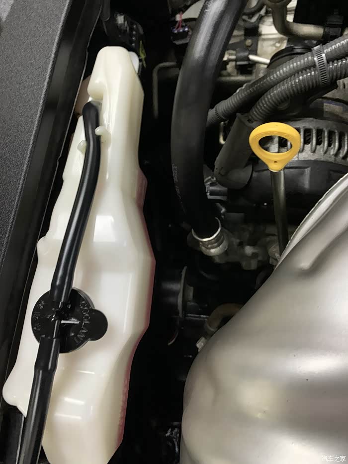

估计抽出来4L都不够,管子也不敢插太深

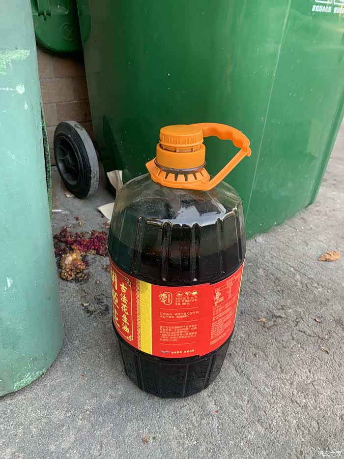

回家时路过一个壳牌汽修厂,本来打算废机油送他们,结果人家还不要,呵呵,那就不要怪我随手丢垃圾桶旁了,真是想做好人而不得

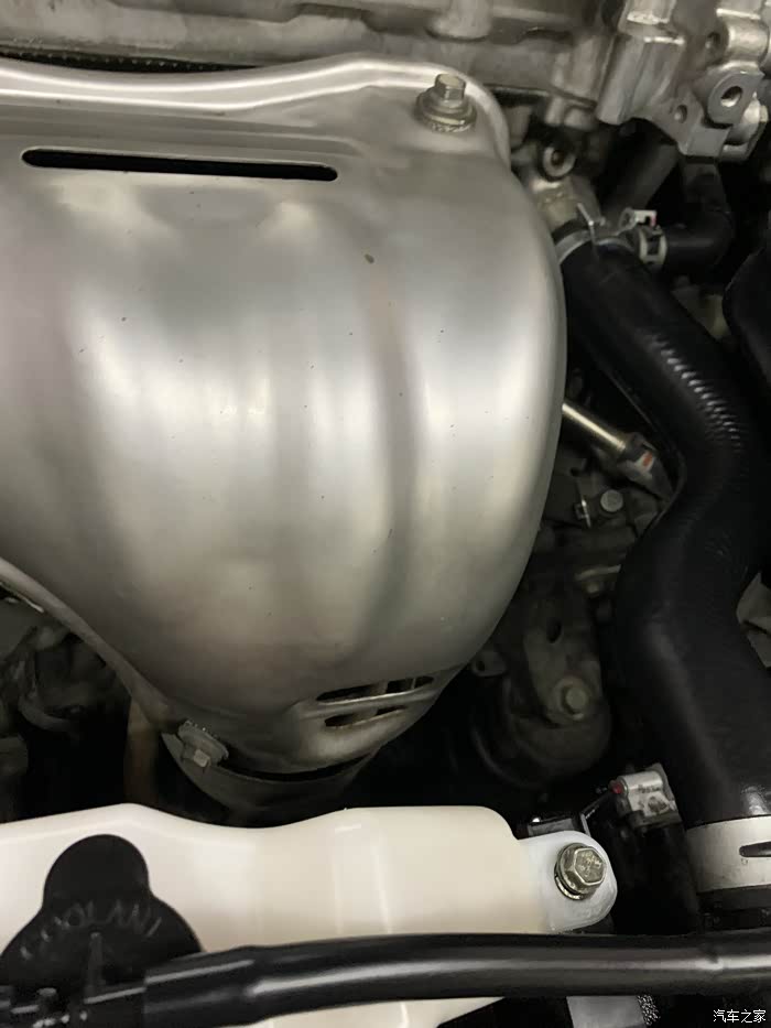

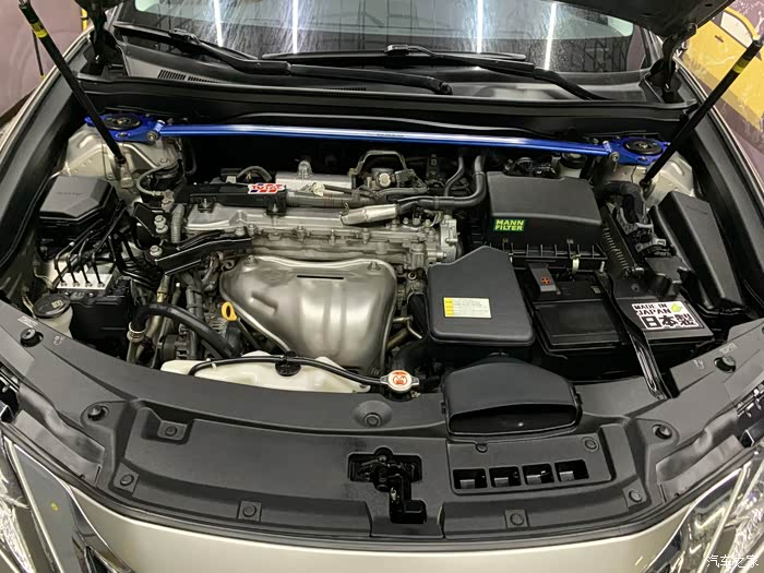

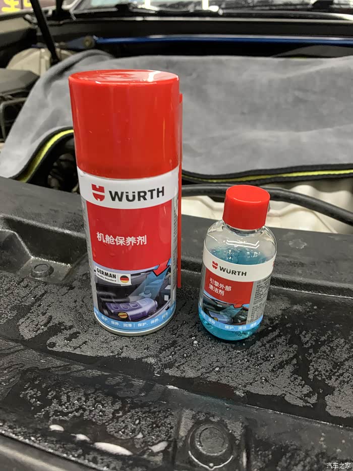

换完油开始撸车,今天只是搞机仓清洗和全车胶条养护,由于之前已经镀晶,所以预洗、正洗走一遍就能很干净了
伍尔特套装

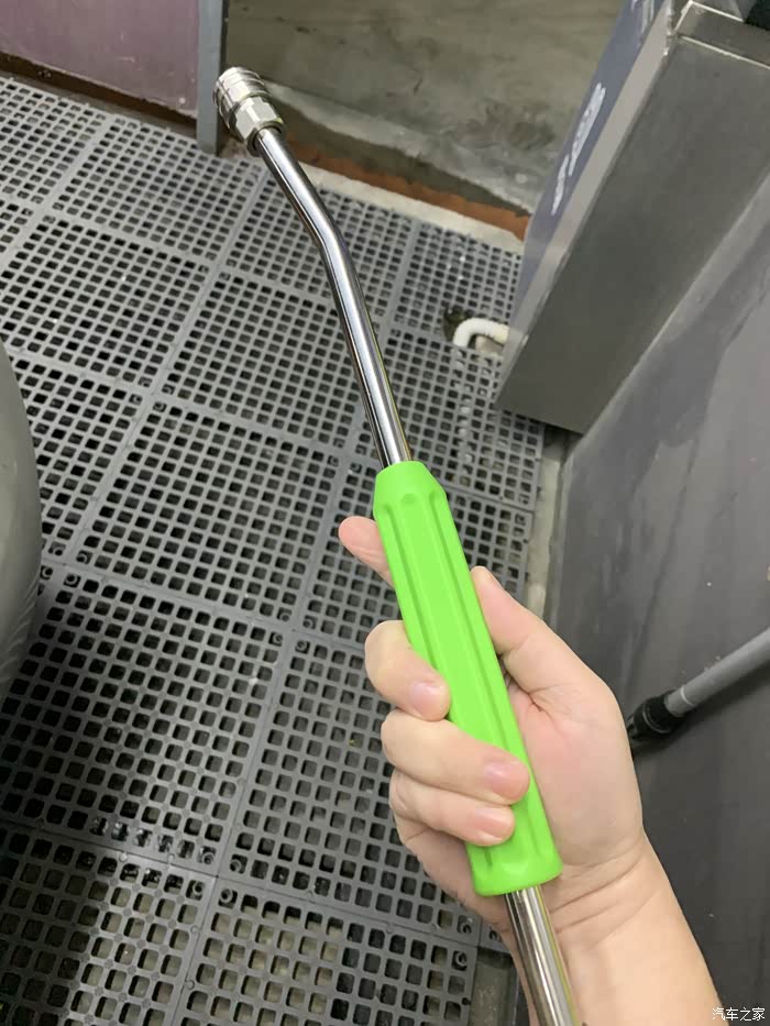

自己买了条延长杆,冲水更方便省力
小亿品牌的便宜货
这次选用的是伍尔特的产品,直接PA壶兑水用水枪喷泡沫,不得不说大牌有大牌的效果,效果非常好,上光剂更是那种接近新车的哑光质感,这一小瓶一次只喷塑料件部分是足够有余的,不用担心,只要方法得当,八年老车一样无惧水冲机仓
这是上光后的效果
