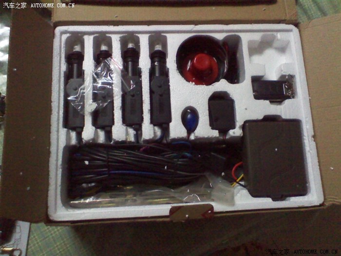

还是主角先登场亮相

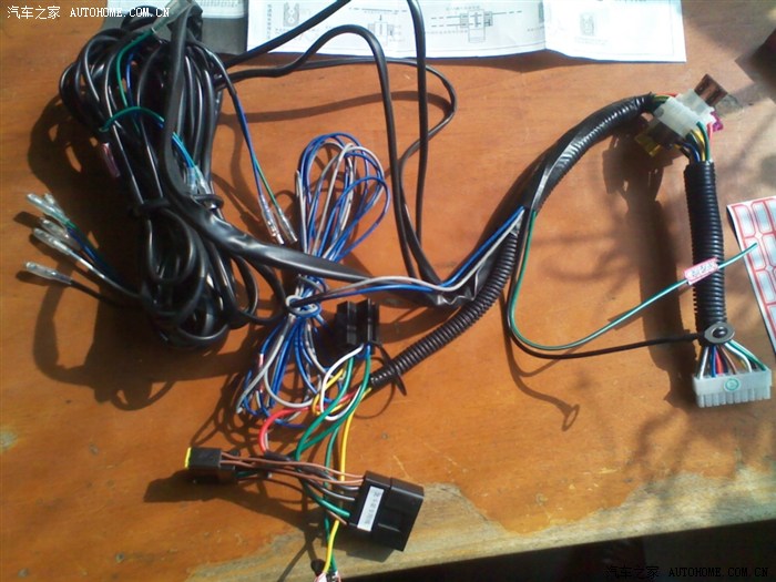

网购的防盗器中控锁套装

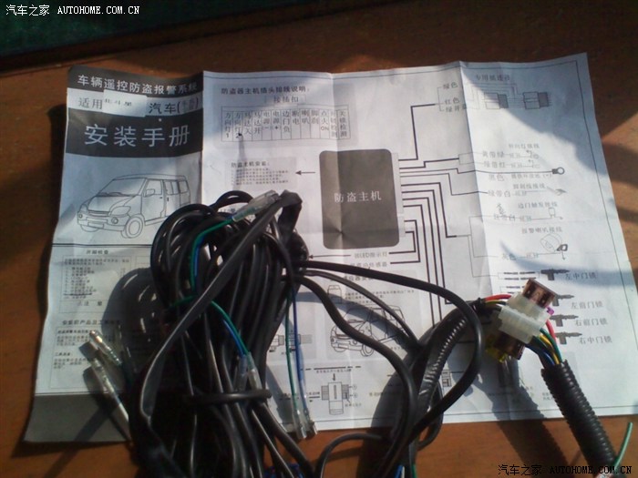

动手前先研究线路图
线路

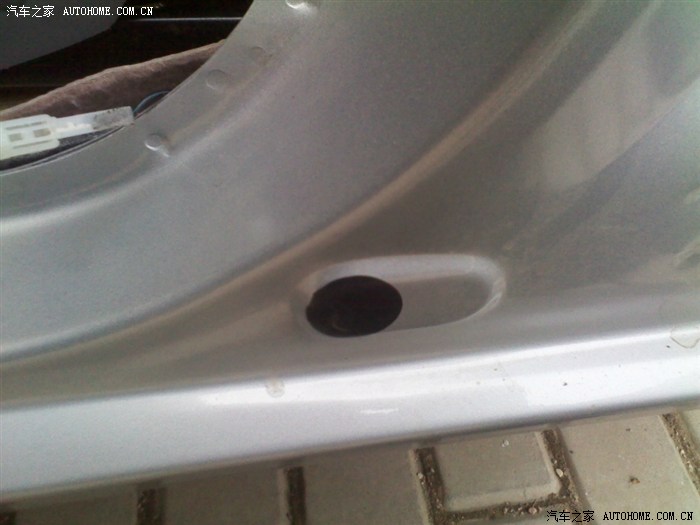

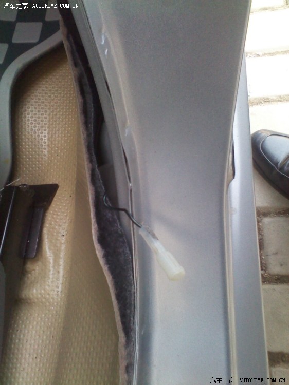

我的车没有门碰开关,买了四个门碰开关。

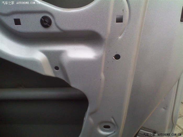

上图是B柱下原车阉割的门碰处。

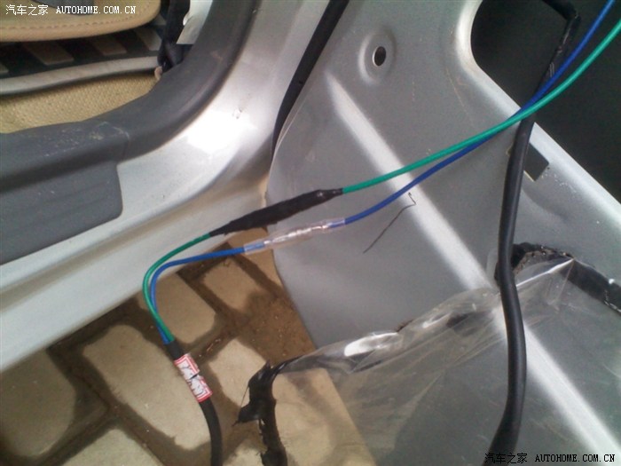

预留线路,昌河真是太小气,4个门碰10元钱都舍不得。
没有门碰开关装防盗器后开车门没有转向闪烁。
门碰开关安装一根插上,一根搭铁就可以了。

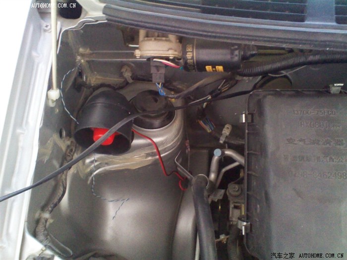

报警喇叭及安装位置

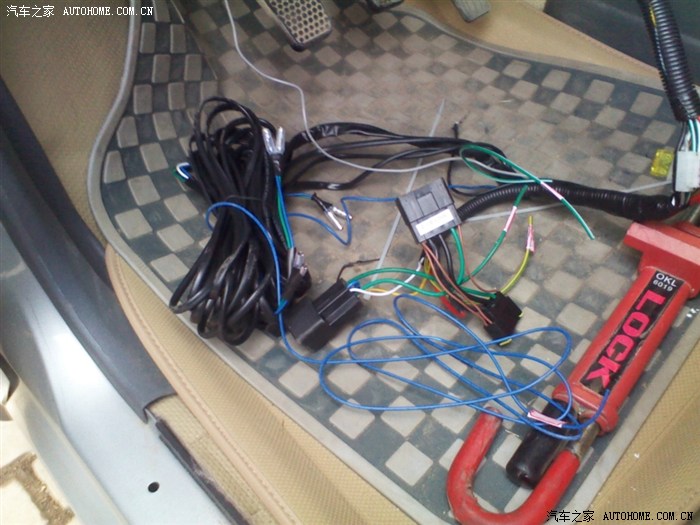

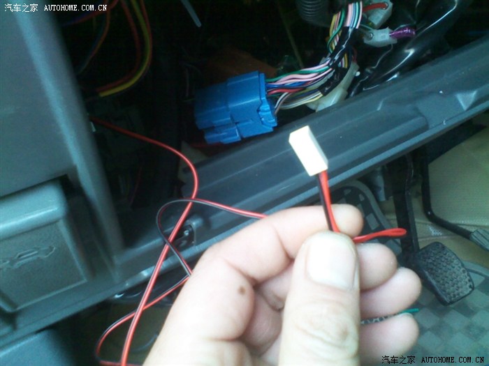

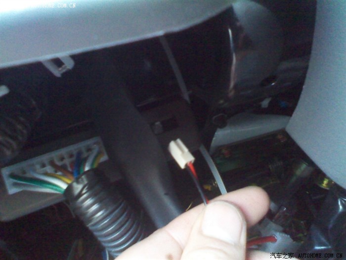

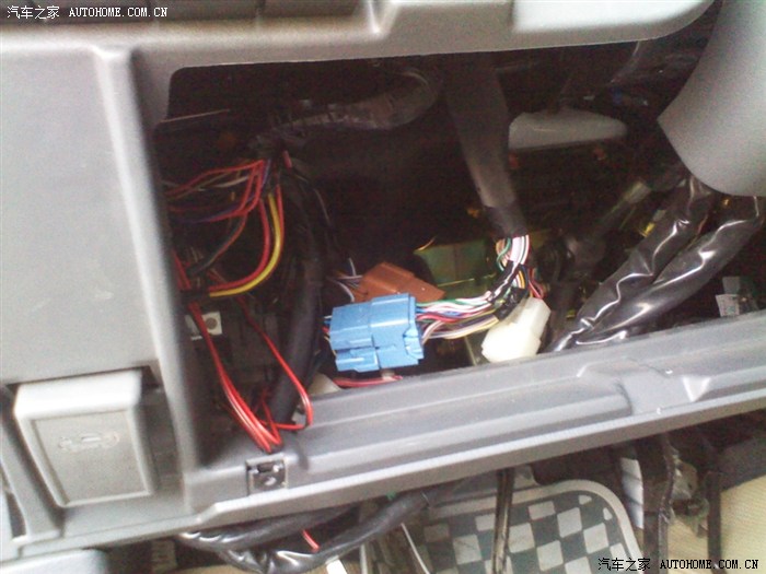

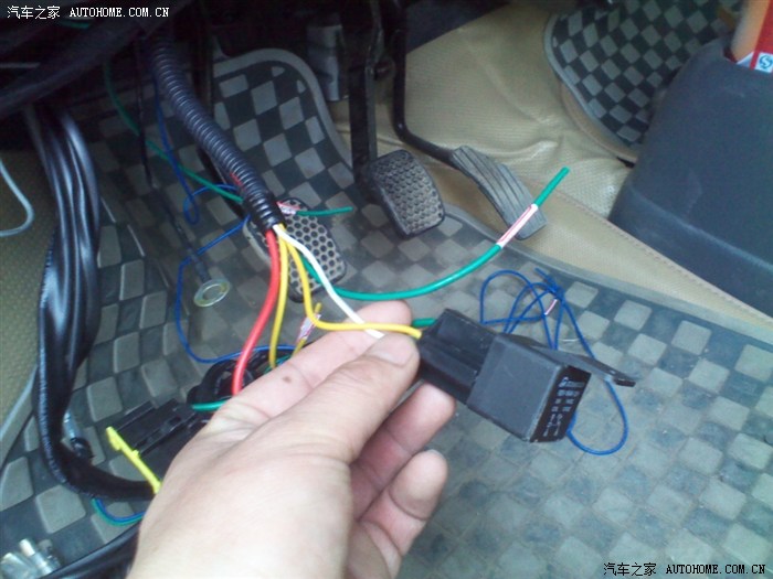

拆开方向盘下置物盒,研究车上的线路怎么接
再研究这堆线,其实到这里的时候有点犹豫了,怕搞不洋气烧了汽车线路。
但短暂的恐惧被挑战的欲望很快征服,继续。。。
试着接了一下线路,成功,全部功能可用,至此可以大胆进行

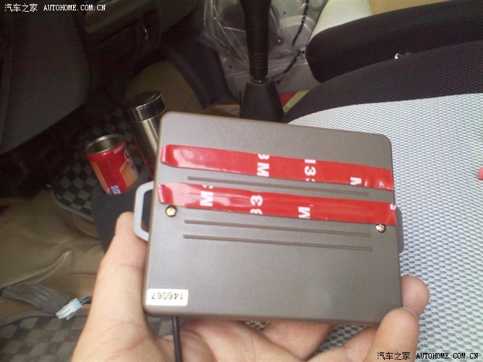

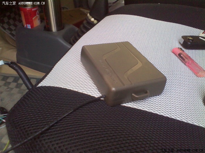

中控主机
安装在操作台下横梁上,背面用双面胶固定
两边再用线束带加固在横梁上
安装中控继电器后整理线路到合适位置

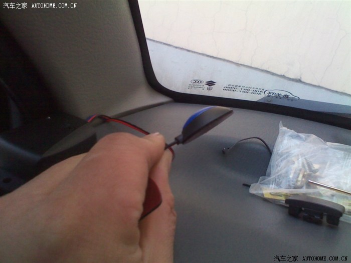

链接小闪灯接头

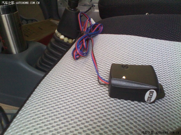

灵敏度调整插头
小闪灯固定在中控台左侧

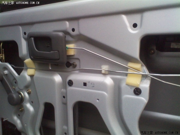

开始中控布线,这是左前门主控电机的,5根线,其余车门2根线。

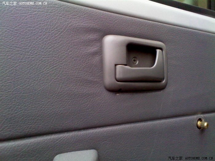

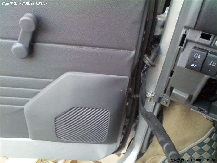

拆门板各部件
打开门板很容易,卡子稍稍一用力就能拔下

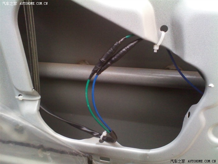

线路连接处用胶布包好

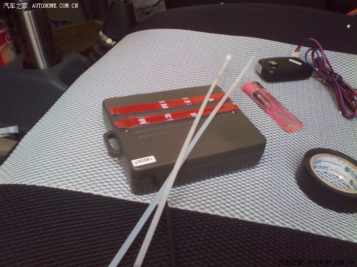

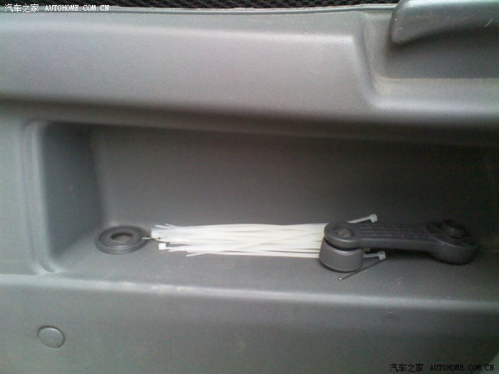

用线束扎带固定线路,防止挡住升降器
准备的线束扎带,还有专门拆门摇把的小铁丝勾,用曲别针做的

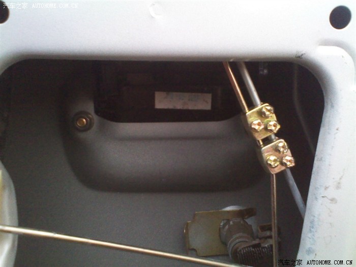

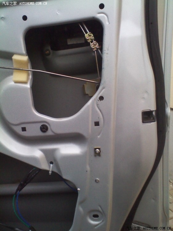

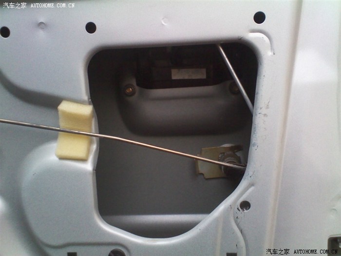

研究中控连接点,中控电机最小力度处的安装效果最好,初步决定在上面门里这斜拉杆上

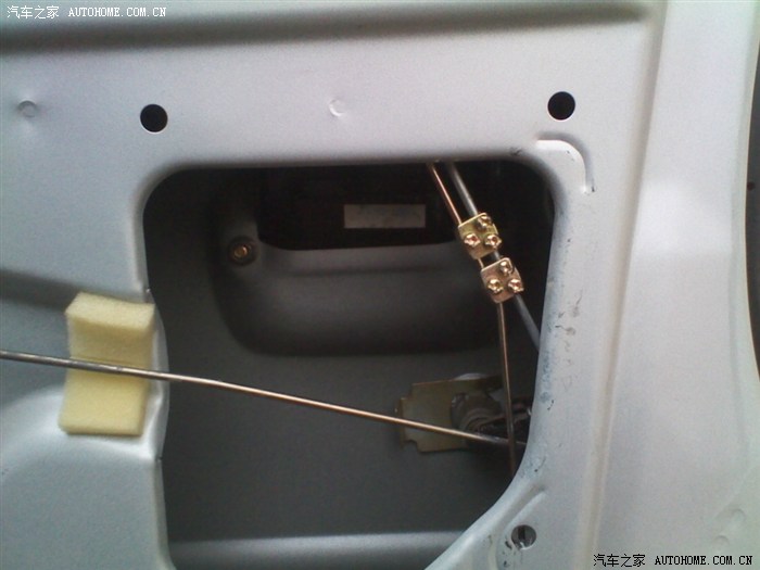

合适位置的链接
前门中控电机大约的安装位置
螺丝固定好里面的中控电机
