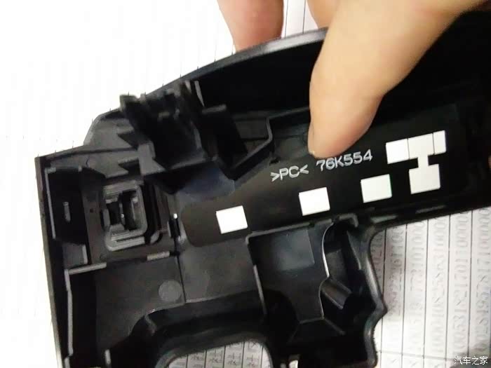

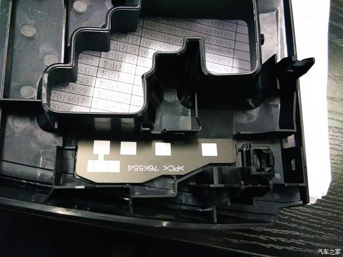

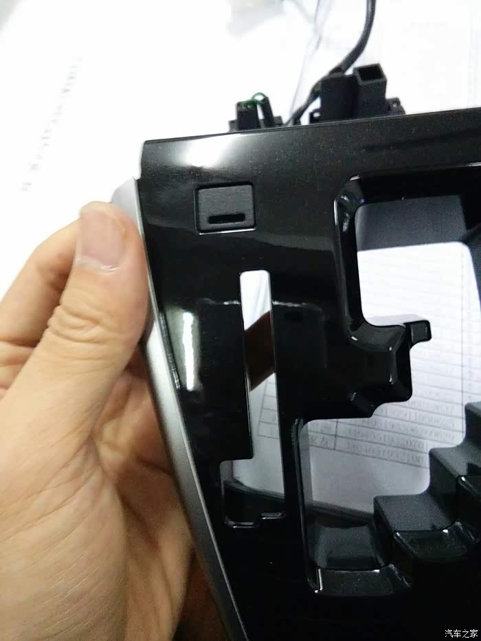

里面很简单,就一个面板
全塑料的,不过漆面很漂亮,做工也不错
能反射出人影

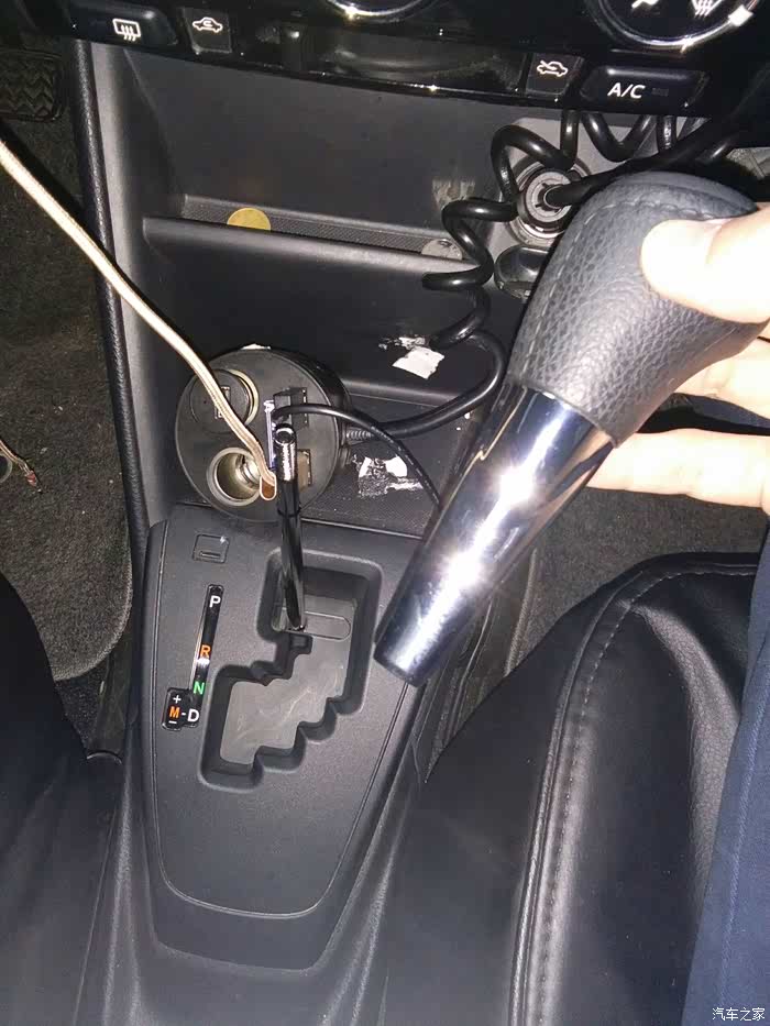

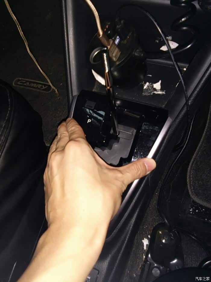

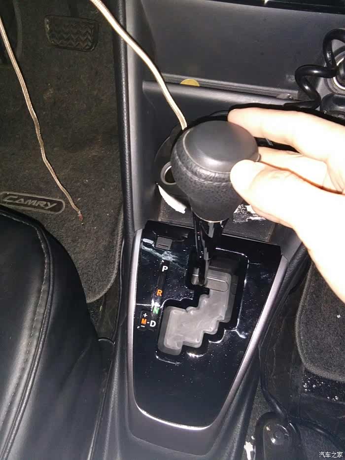

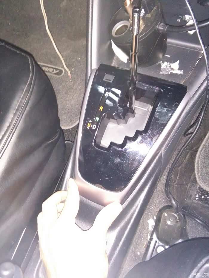

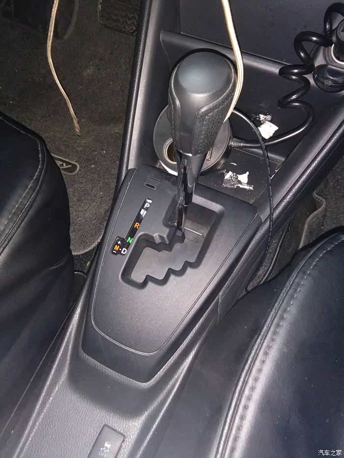

原车低配面板
开始动手,先用力逆时针将排挡头拧下

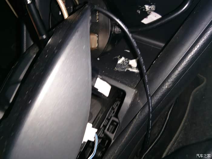

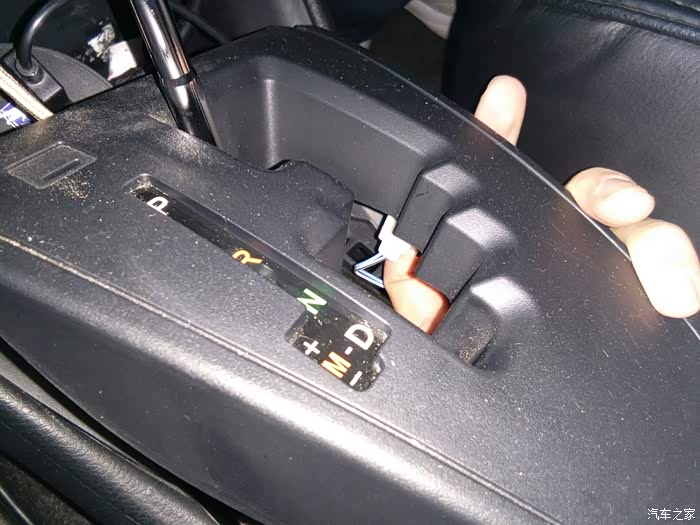

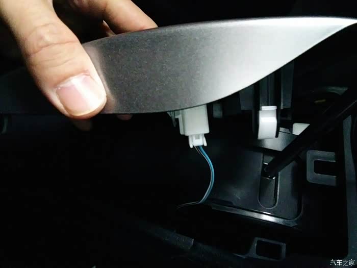

怎么把原盖卸下来我咨询过致炫群里的老哥们,大家教我方法很容易取下。用两只手掐住盖子两边使劲往上提拉,但不能太用力,适到壳子脱落了,就赶快收力。不然下面的电线会被拉断。

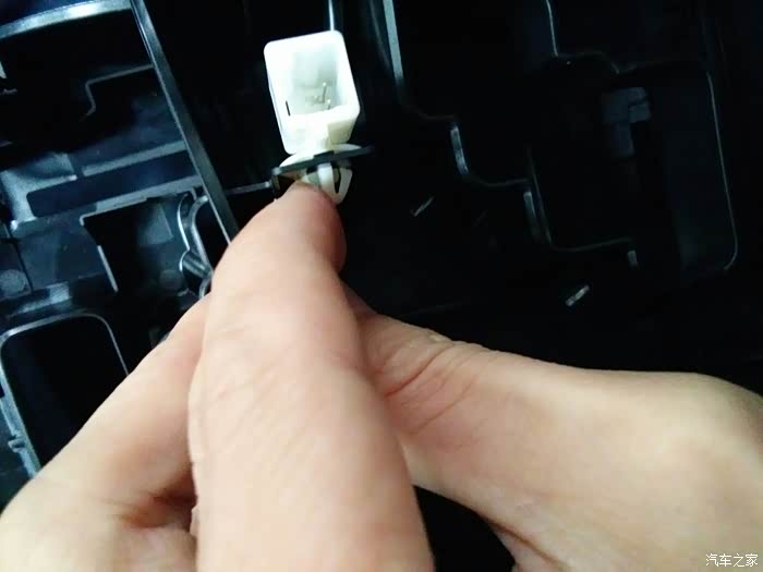

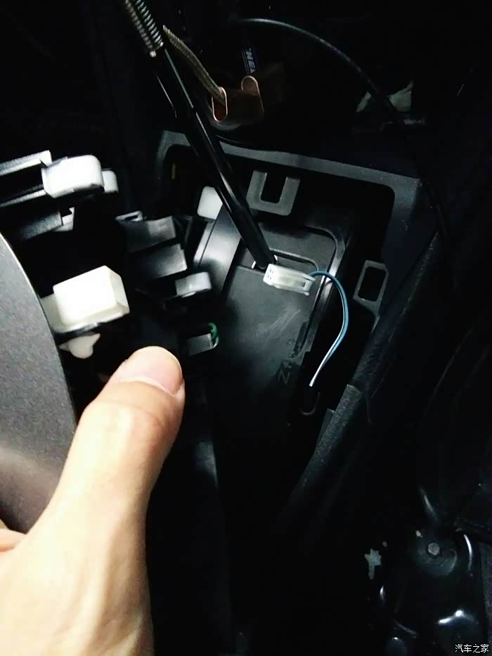

D上面的白色卡扣就是电线
轻轻的把电线卡扣去掉。
这样就把原车盖拿下来了

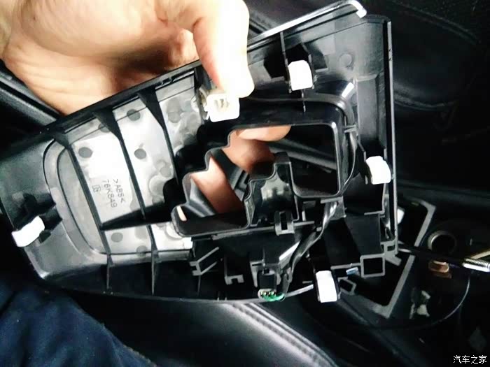

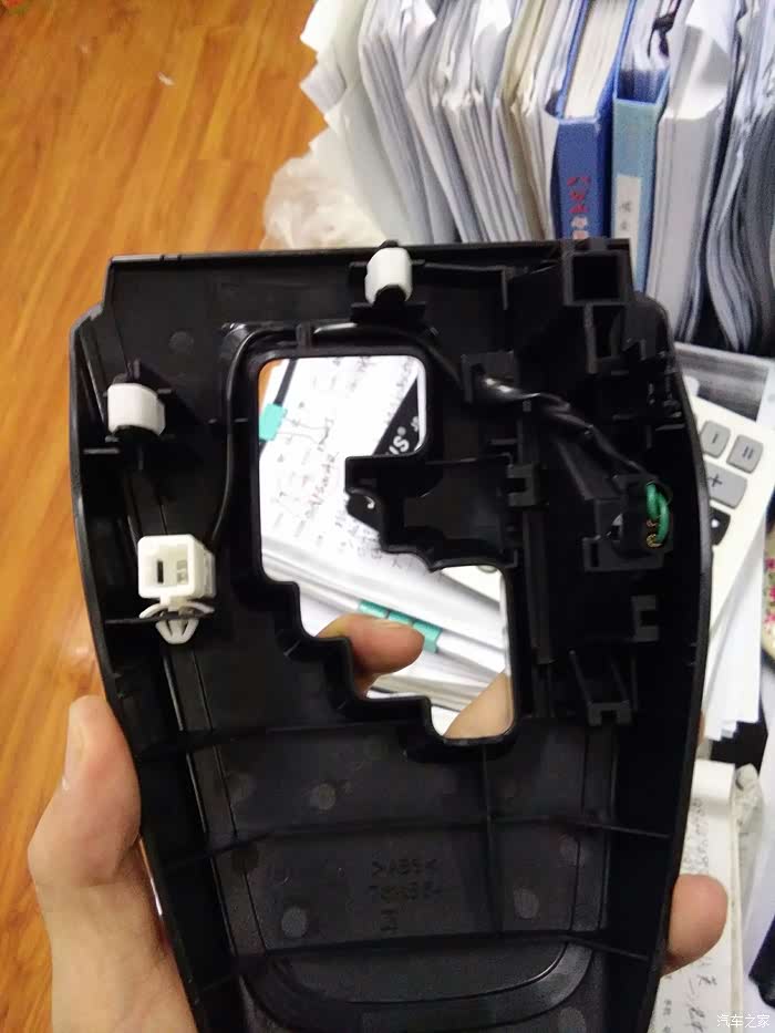

在原车盖的左边把电线头去掉,按住卡扣腿往洞外推。

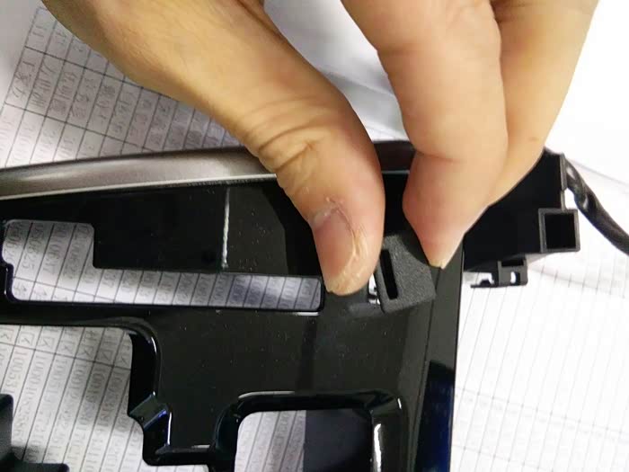

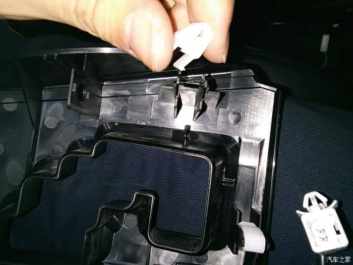

把背面的四个大白色卡扣取下来装在装在新盖板上面,四个卡扣按原位置安装哦。取卡扣方法,用薄翘板将卡扣两个腿往外拨,往上一拉就行了。

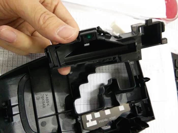

将排挡电源盒取下,有黑色卡扣的,用翘板轻轻翘开,都翘松了再慢慢取下来。

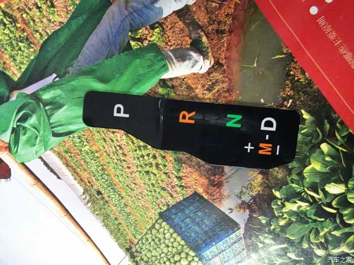

将档位少轻轻取出。
就是这个,别弄断了。

把档位装饰片装进去,轻轻按压,确认位置对正。

将排挡头顺时针拧好。
装齐啦。

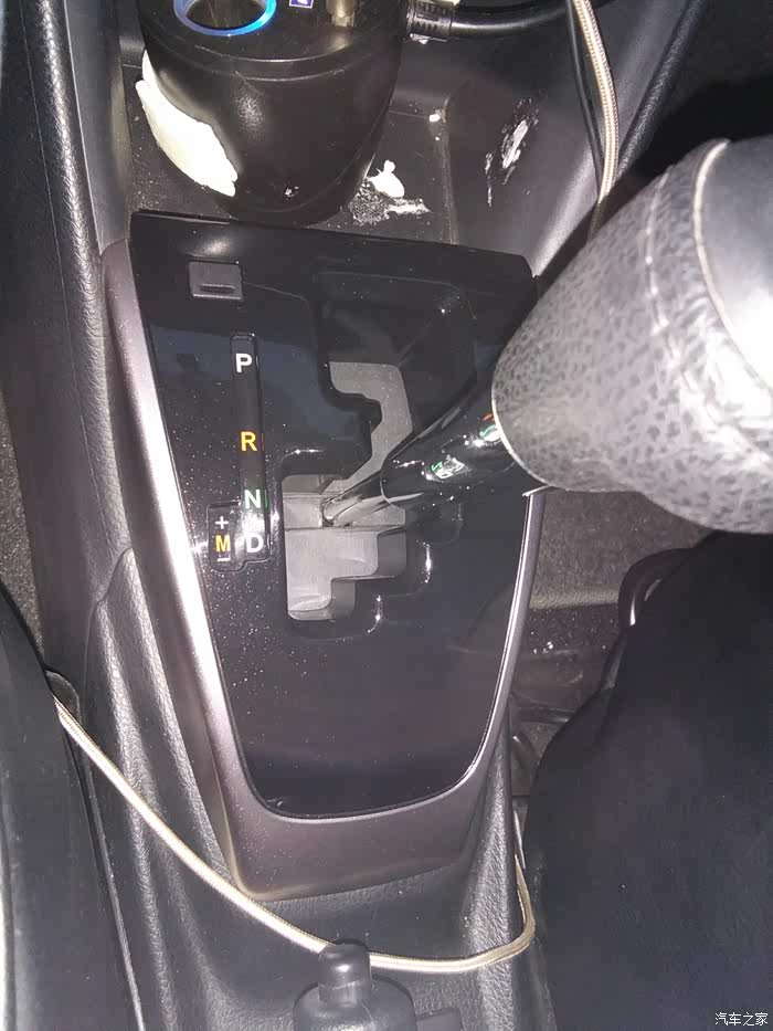

完美。

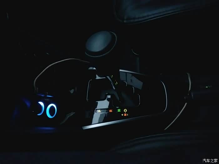

亮灯效果。
