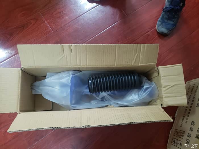

试试的时间,是4月。打款,等着收货。
外包装还不错,送货从广州到重庆,用了5天。
外观做工,按照一个定制改装店来说,已经算是比较好的,基本上能够满足我的要求。

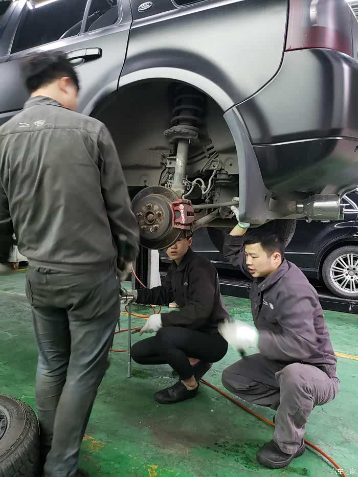

然后联系重庆的一家路虎维修点(非4S),老板小王相当的热情,也是个发烧友,直接说,开过来没我们一起试试怎么弄。于是,带上设备直接过去了。

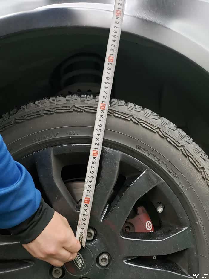

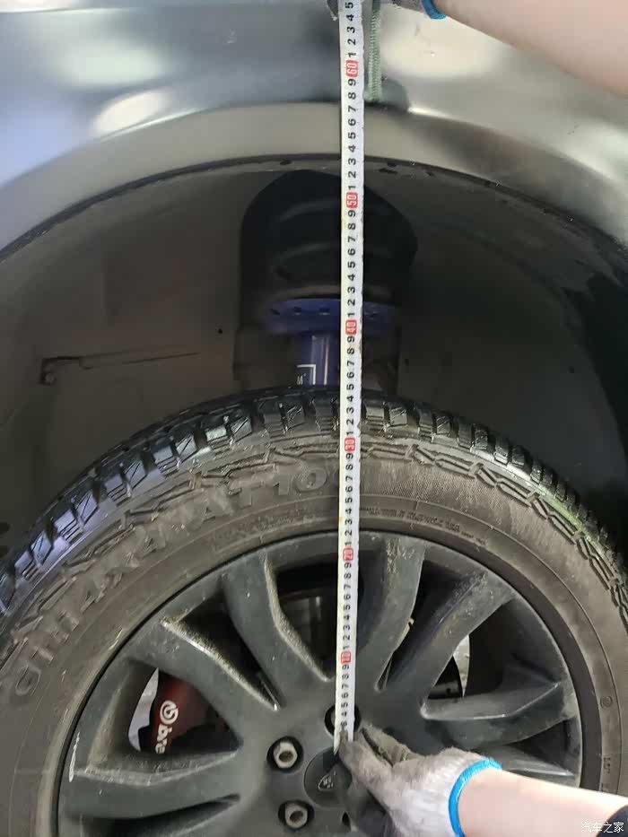

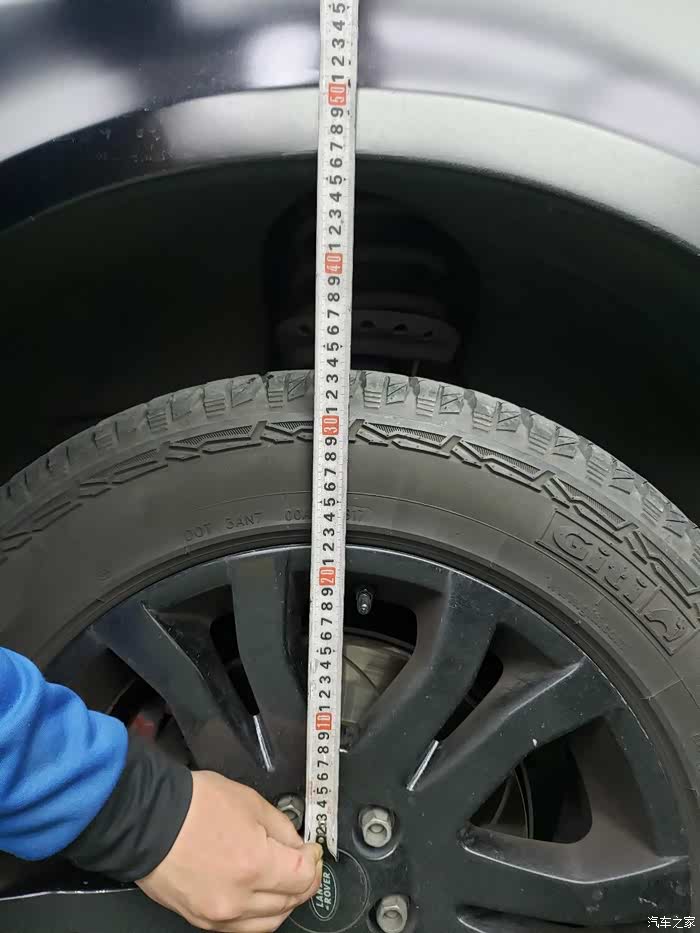

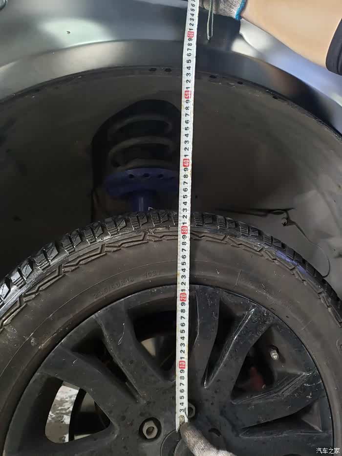

原车高度是需要量一下的,前轮46-47CM。
后轮也是46-47CM。

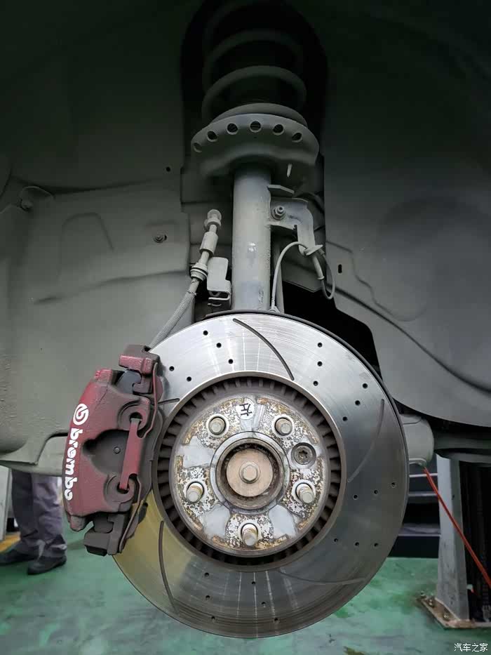

刹车盘我也改过了,用的是佐佐木的打孔划线盘,效果还不错。

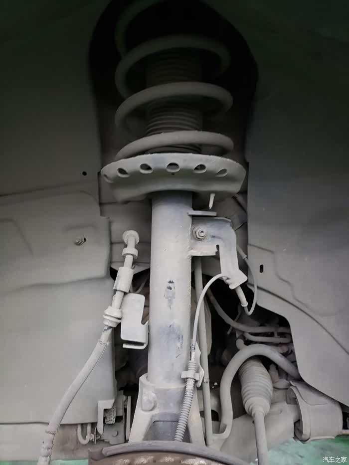

原车减震。

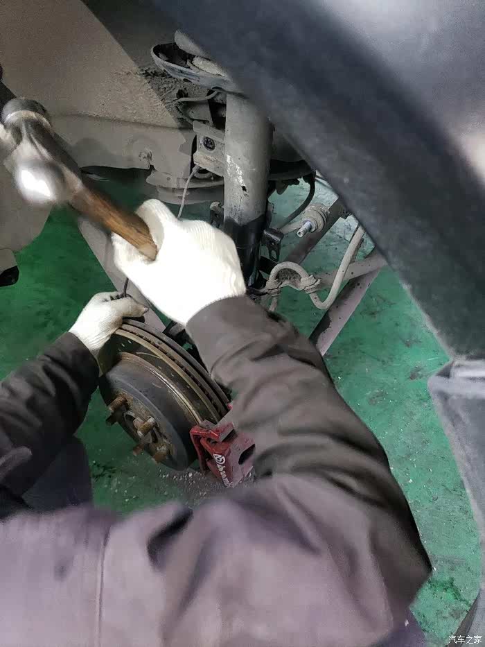

开拆。
敲打的声音,心疼,哈哈哈

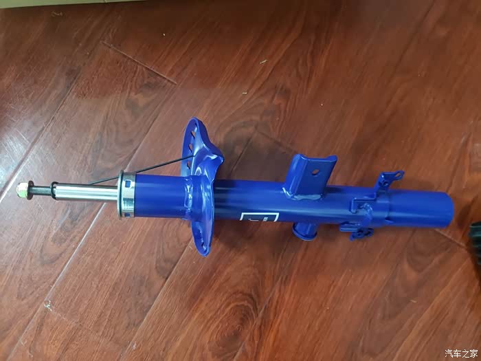

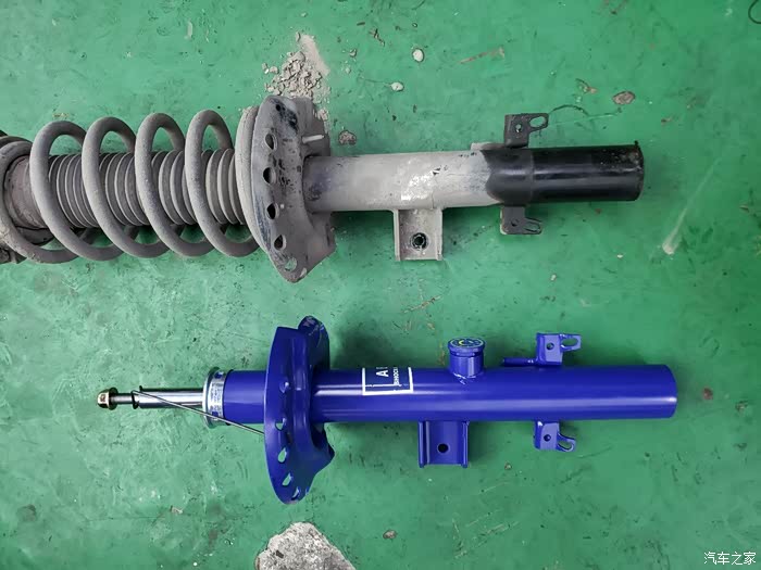

拆下的原厂减震和要改装的减震对比。

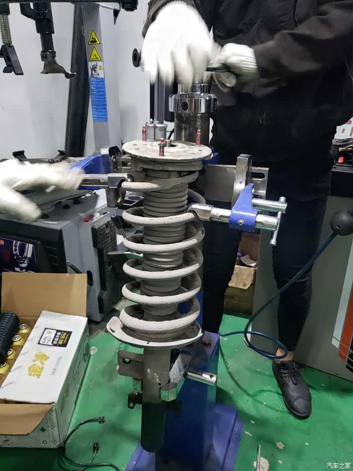

取下弹簧不仅是技术活,还需要借助工具。

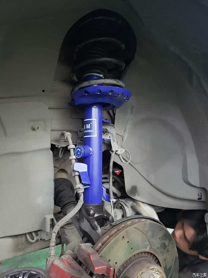

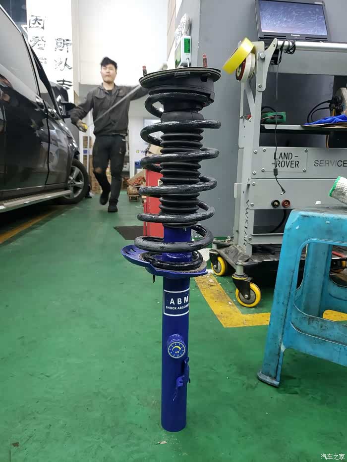

弹簧安装到减震上了,下面圆形有1-9数字显示的,是调节软硬的旋钮。从最软1到最硬的9,可以手动调节。
弹簧是原车的,不需要更换。那么问题来了,那是怎么一个原理升高的呢?

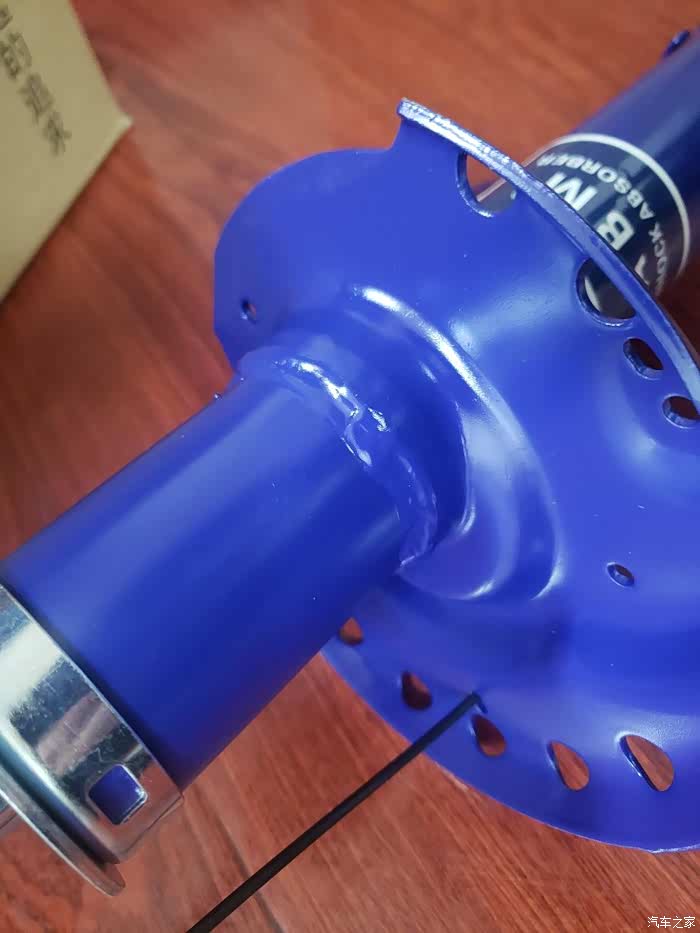

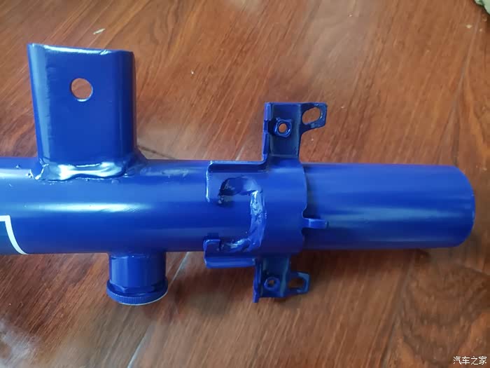

马上揭晓答案。

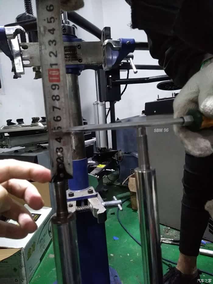

哈哈,就是把立柱加长了5CM,和以前增加减震与车体之间的法兰盘是一个原理,物理增高。左边是原车减震,右边是升高的定制减震。
安装到位,软硬调节到中间5-6,全部有9个调节,从最软的1-最硬的9,我选了一个中间值。
升高后的数据。
升高后的数据。

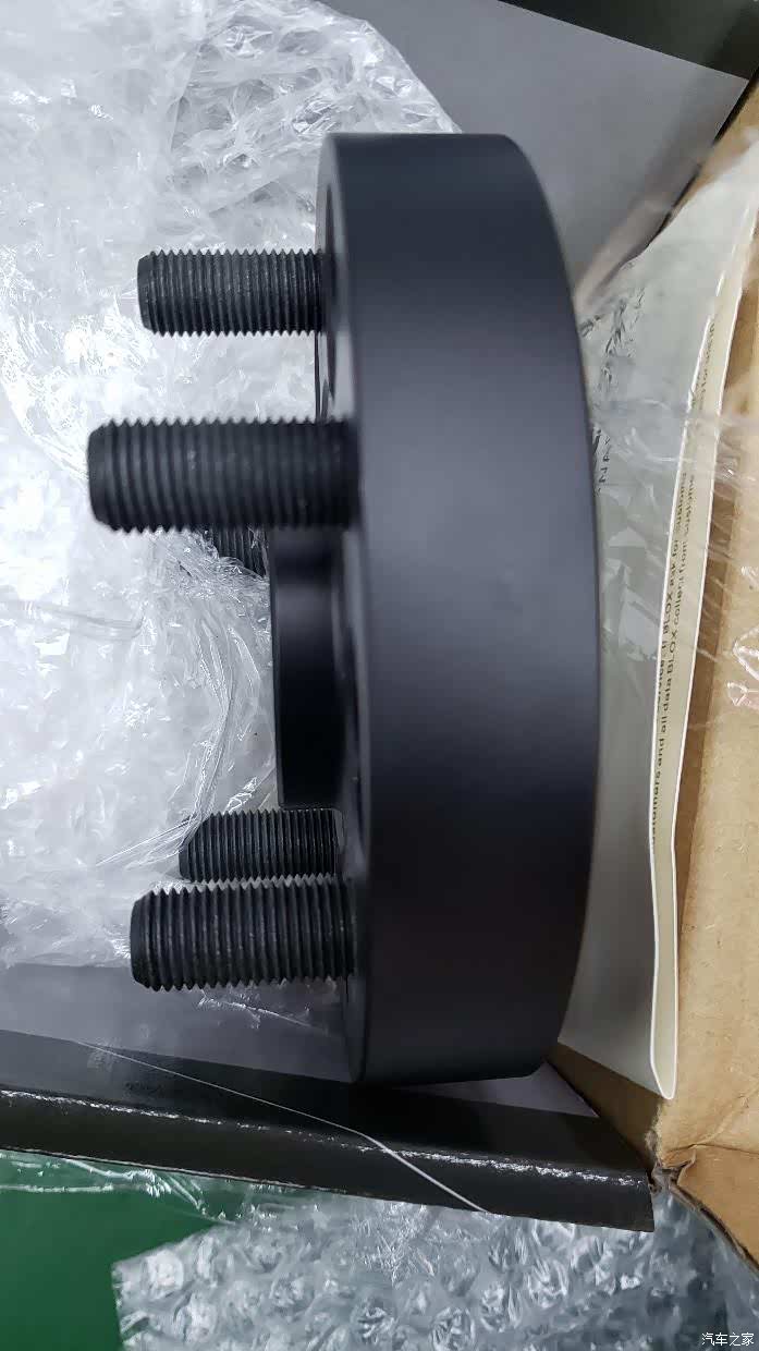

俗话说,改装需要系统性,升高以后,车体重心升高,转弯离心力大,侧倾比以前更大,影响操控。所以仅仅升高时不行的,还需要用增加轮距来降低重心,提升操控。于是,我们的第二个改装件来了。

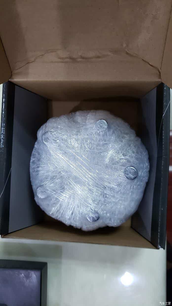

包装很严谨,有大牌风范。

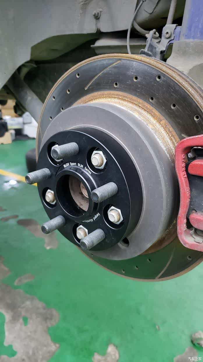

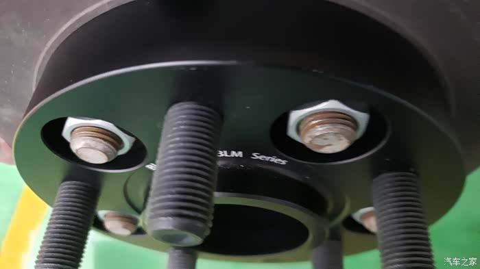

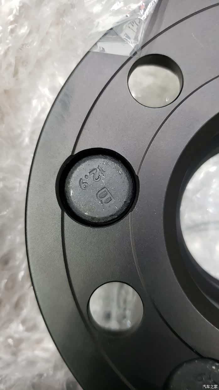

12.9的变态硬度螺母,其实法兰盘要坚固,而螺丝不行断掉,这个才更危险。所以选用的是12.9度的高强度螺丝。基本上只有这个牌子有。

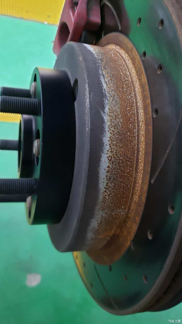

安装到位。

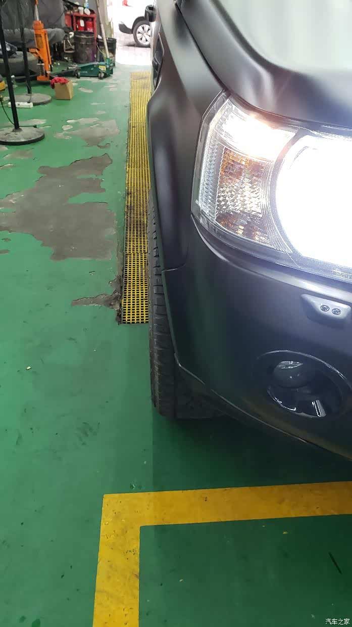

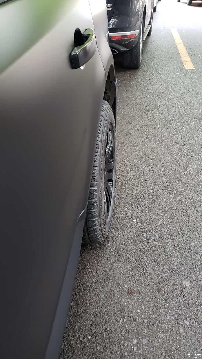

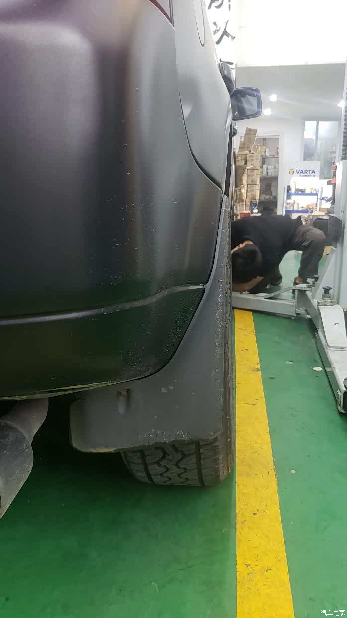

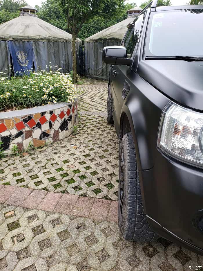

测量神2的后,选定的加宽25MM单边,双边50MM,如果再宽,轮子是肯定突出轮眉,容易甩泥水到车体。

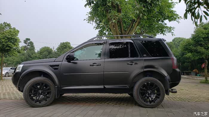

安装后的效果。
安装后的效果。

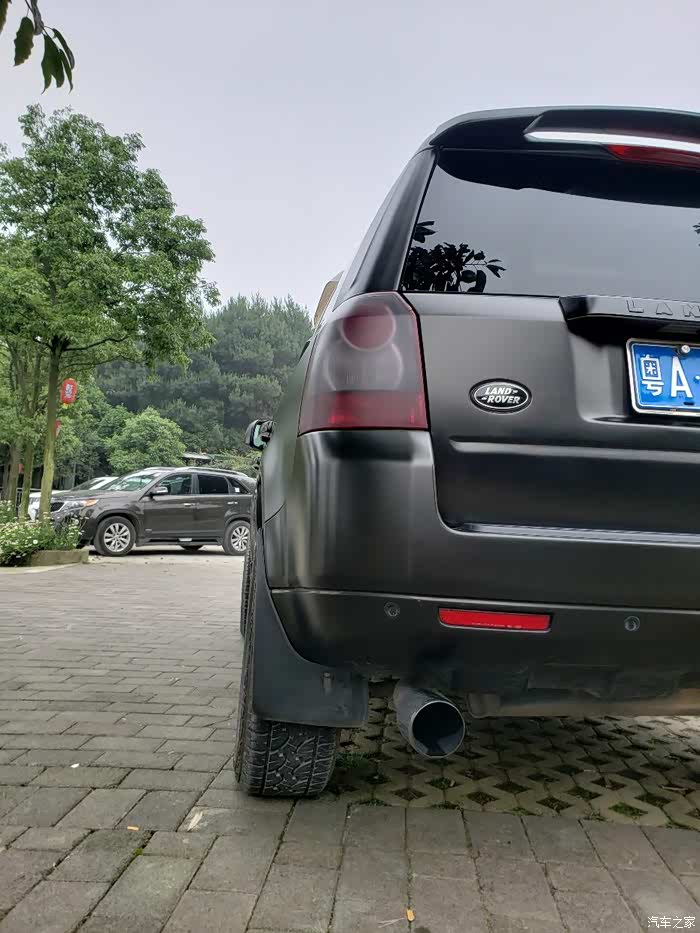

前面已经突出来,但是后面还是在轮眉以内,哈哈,刚刚好。
后轮。
侧面效果。

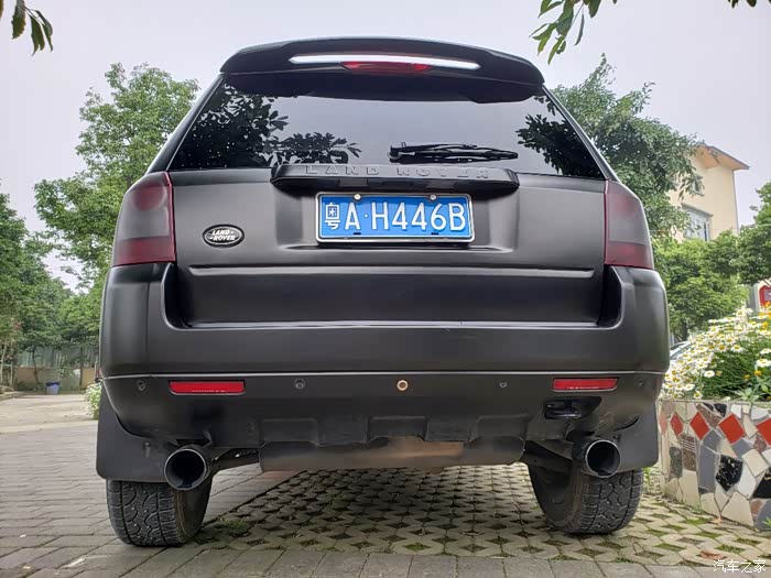

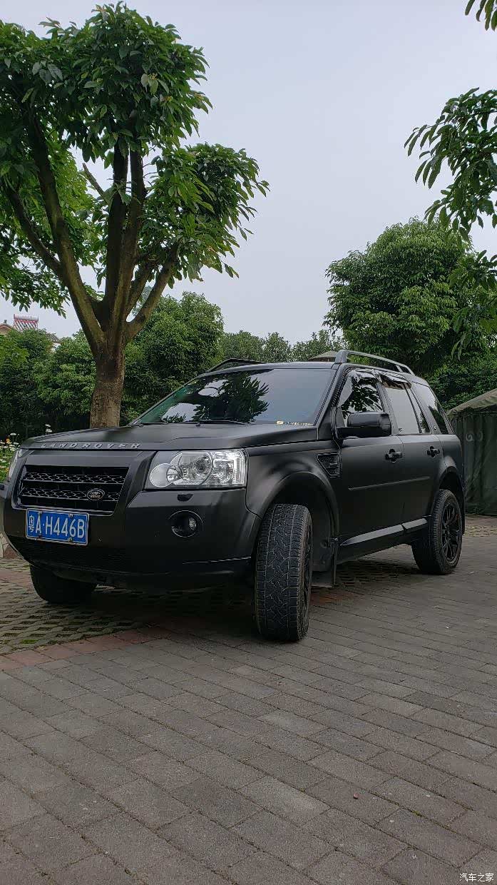

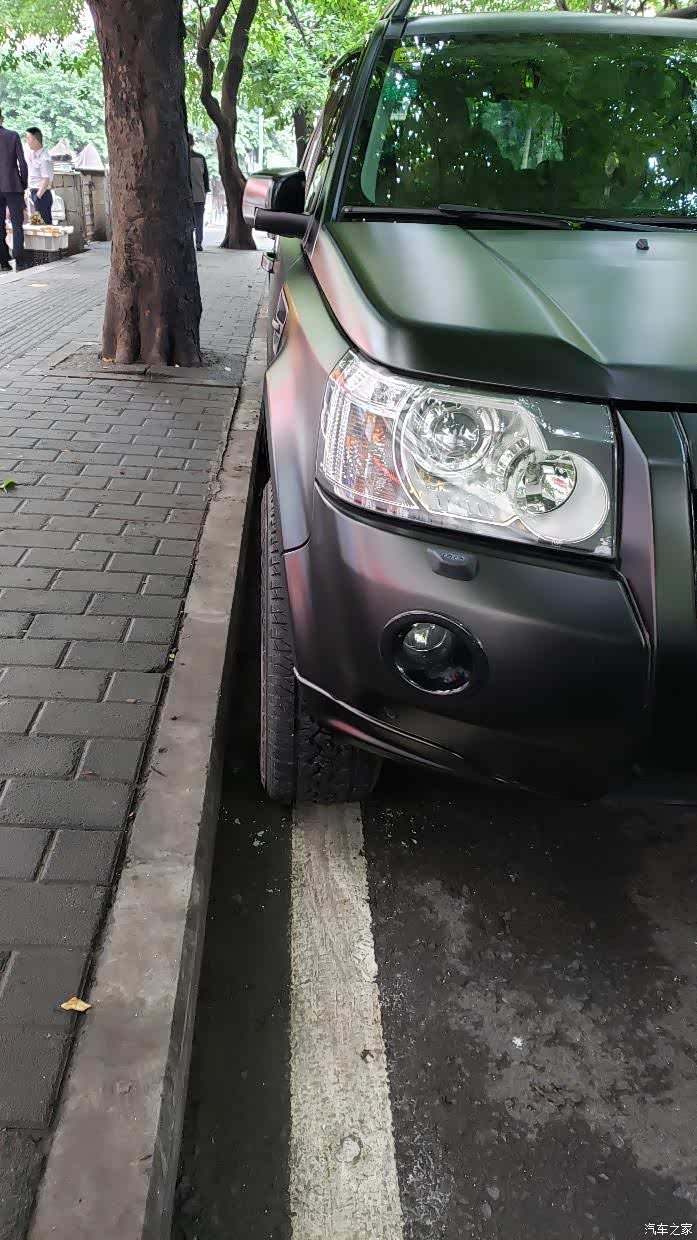

最后,大功告成,四轮定位以后,整体露个脸。目前行驶里程小,效果现在说效果比较武断,我再开一段时间以后,再告诉大家。目前的感觉是,舒适性超过原车效果。
