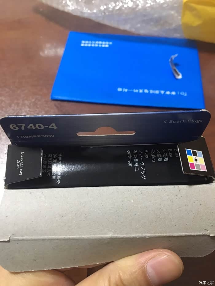

规格,型号
包装细节

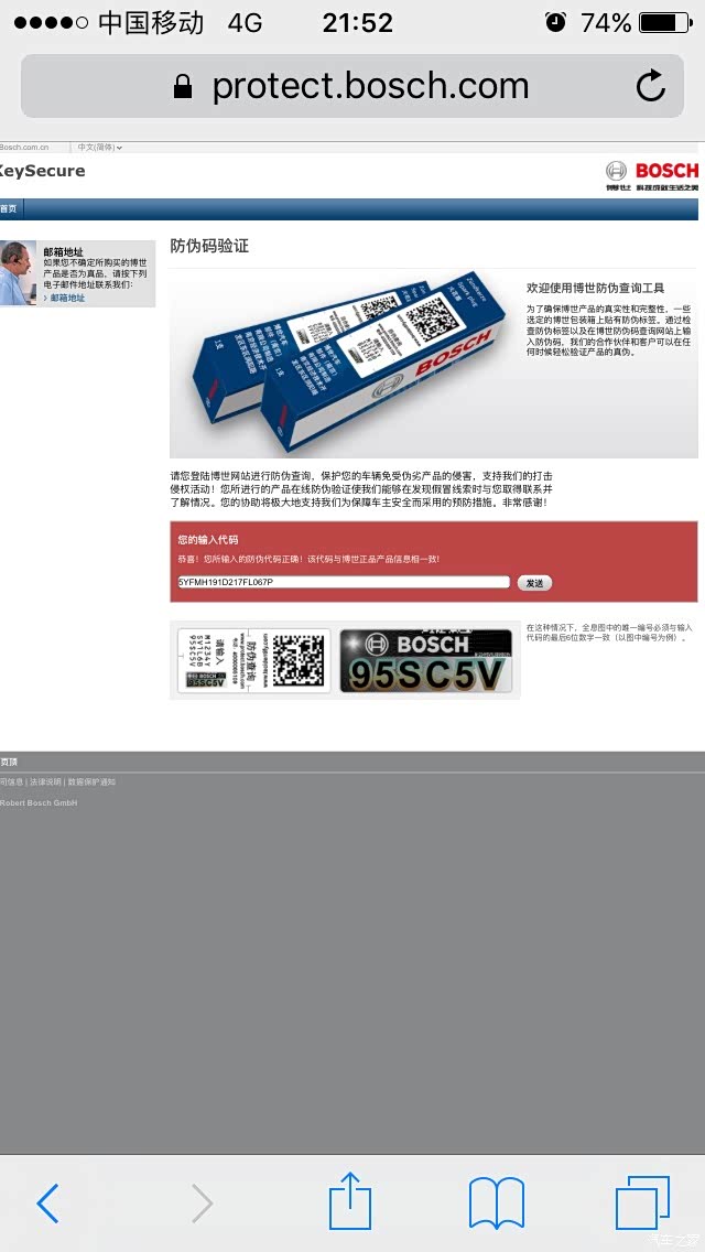

防伪码

查询结果

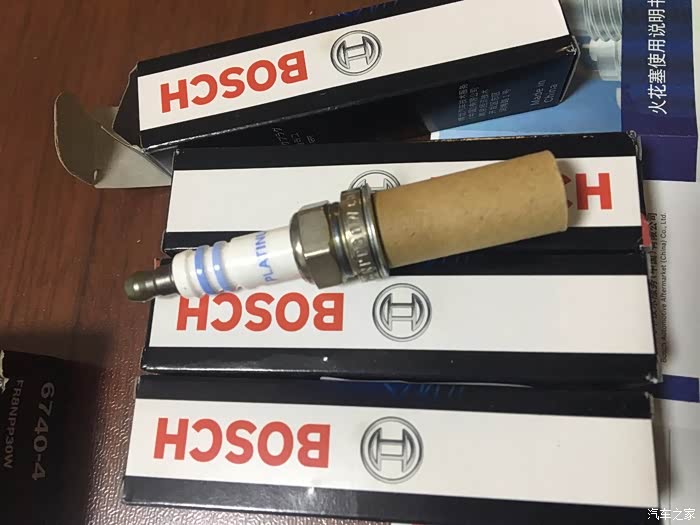

细节
拆开来看,带保护
电极是博世FR8SEO(FR8SC+)和FR8NP的合体吗?至少不会把瓷头蹦裂了。好
细节
做工不粗糙
小样还行,放心测试。
