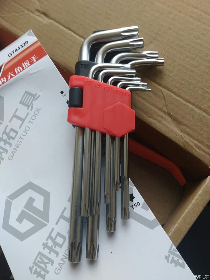

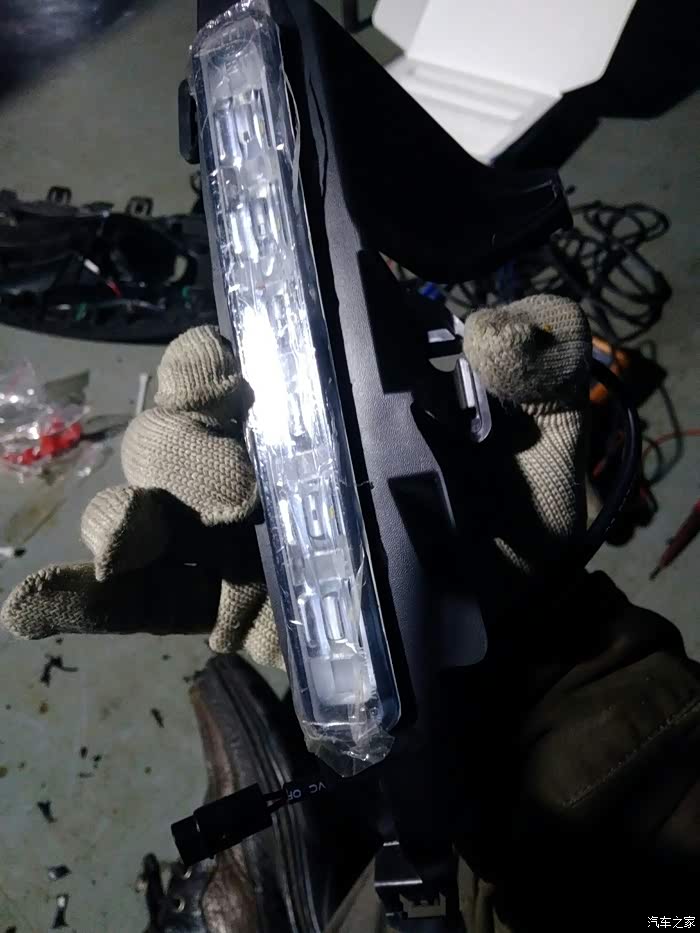

多功能灯,可惜不会接,取经没取到家啊!

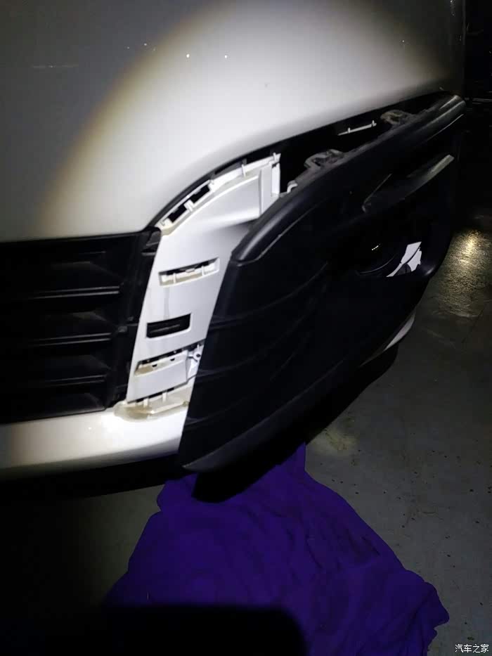

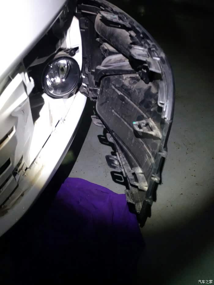

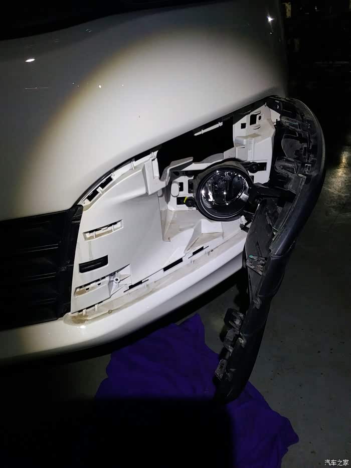

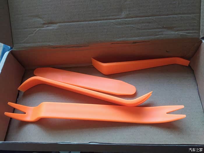

准备的拆装工具,也是刚淘的!本来想把保险杠也拆掉,可是手生,又不好使大劲,拧掉螺丝摸索着拆了俩小时,愣是没拆下来!17款小爱有知道咋拆前保险杠的吗?给指导下,等有空把多功能线接上!
从中网这边先别开,双手往怀里使寸劲拉,注意收住劲,我差点闪个跟头!

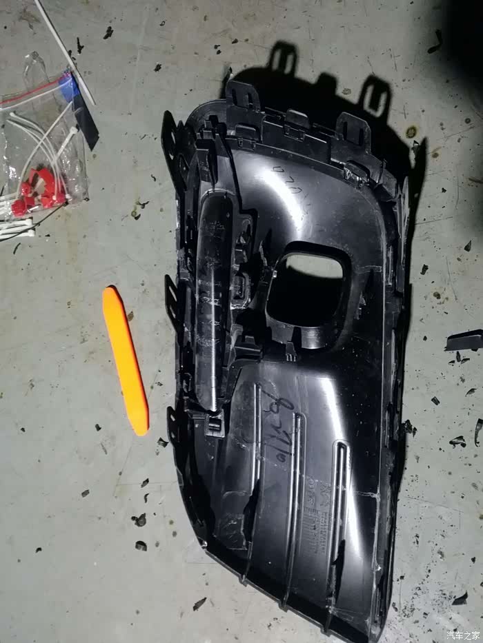

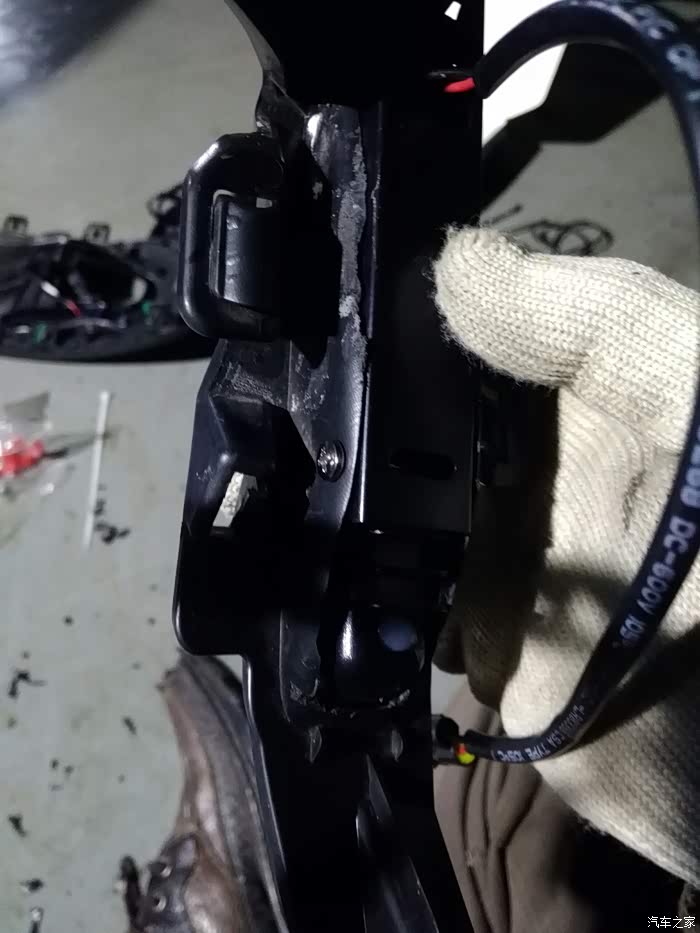

把那个位置条拆下,割了底!

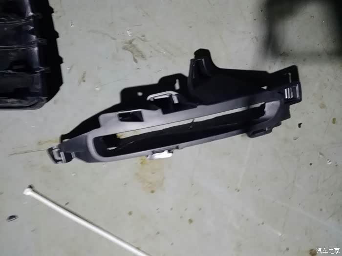

就是这样!我不愿意把灯装到中网那里,这里去了条没法卡灯座,没法,割了吧!

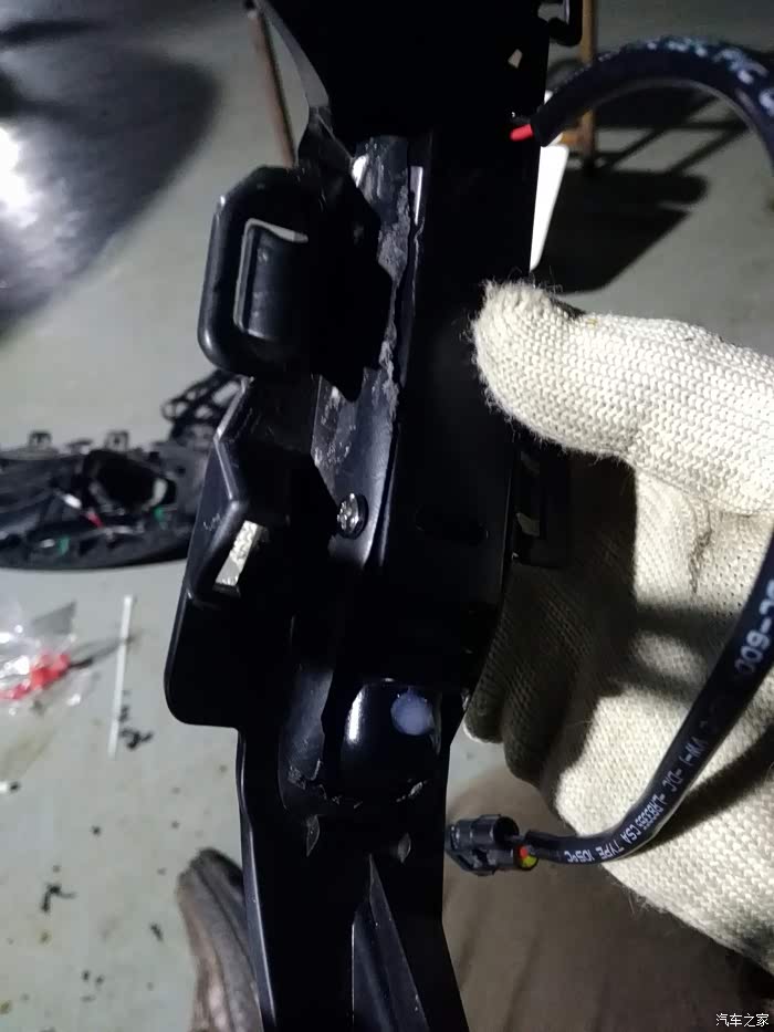

把灯卡里面
两边拧上螺丝
试了试还挺结实,妥了!
手机像素不行,旁边只有一架照明灯,不够清楚!大家见谅见谅!

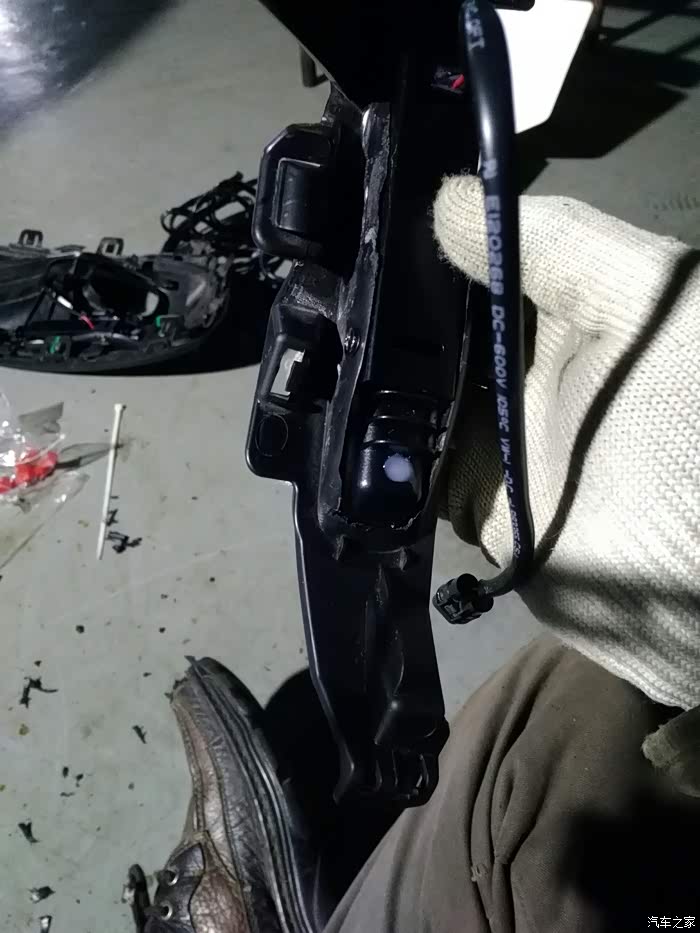

我把电源线顺到保险杠里,用根铁丝勾出来扎带扎到中网上。

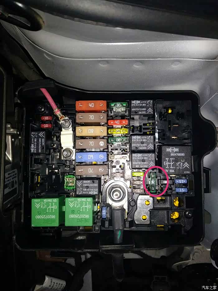

接线的时候忘了拍照!我买的多功能,红的接电瓶正极,黑的搭铁,黄的接这个保险丝上面,也不知道是管啥的!我理工科太差,愣是没找到Acc是哪个,用笨办法挨个试,就它符合要求(打火灯就着,关钥匙就灭灯)

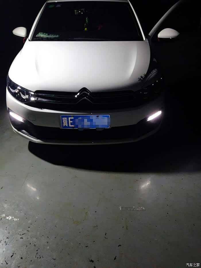

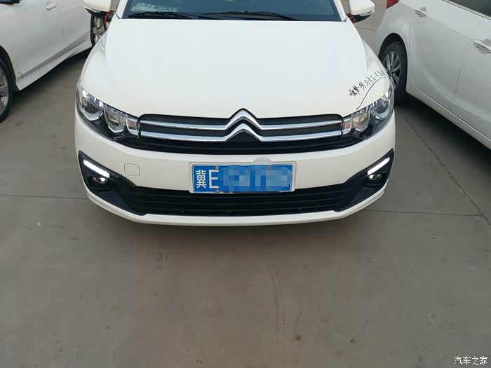

这是安装好打火后的效果!
这是白天的效果!
2017款全新爱丽舍手时型日间行车灯,安装完工!!!第一次发帖,有不妥之处希望大家谅解,也希望对大家能起到借鉴作用!大家共同研究,把自己的爱车打扮的更加高大上!!!
