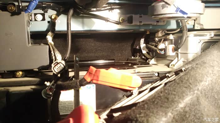

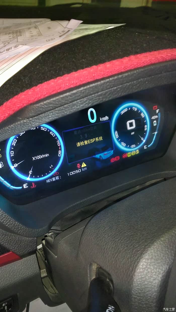

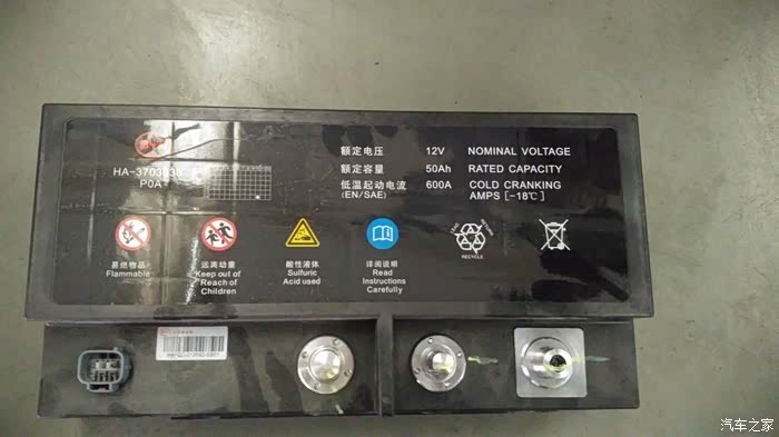

25号去店里检查,没查出毛病来。回家后给400客服打了电话,说了下情况请客服给厂家通报下,今天4s给打电话,说让再把车开过去检测下,到店里后检测了下后备箱的低压铁电池,换上一个别的车上的电池问题就没有了,可以确定是低压铁电池的问题,应该是这个批次的电池有问题,电池里面的电控模块有问题,已经订货了,到货后换上应该没问题了。售后服务不错。另外去店里升级了9.14号的升级。动力回收不像以前那么积极了,纯电顿挫也小了,高速上开车挺好。
电池拆下来了。
换下来的旧电池
升级中
