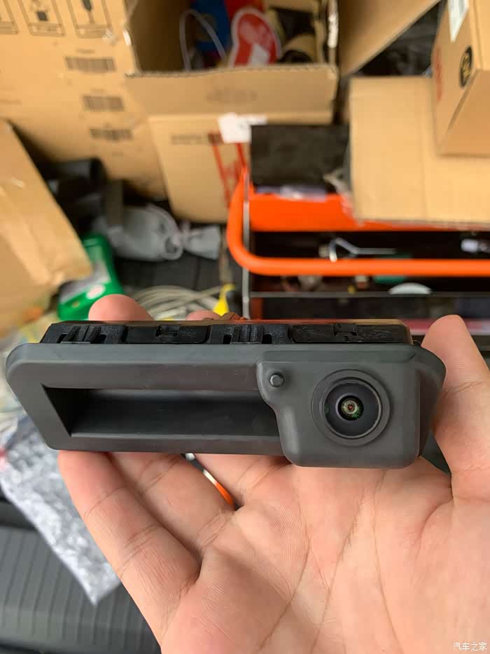

倒车影像有原装带轨迹的,还有大众其他车型的摄像头,都是原厂,只是带轨迹这个是顶配的,不带轨迹的是宝来等车型的,带轨迹摄像头视野宽,比一般的多了倒车轨迹、多模式选择,带轨迹这个轨迹相当准,有钱的话上带轨迹的,一般700一套,不带轨迹的便宜一半。

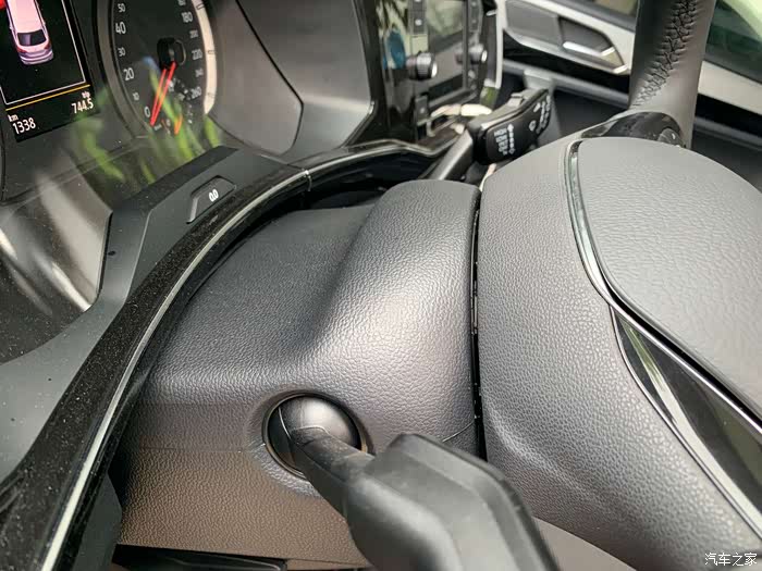

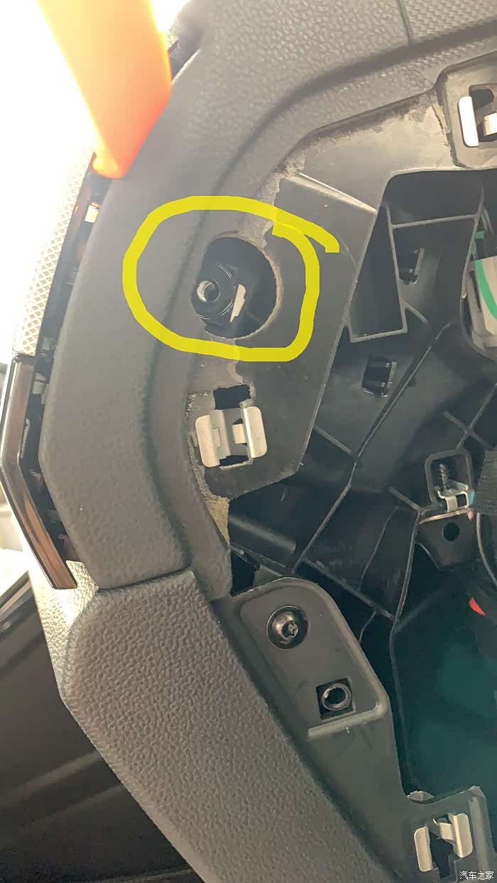

先说acc:第一步拆方向盘气囊,怎么拆,见我几年前发的帖子:https://club.autohome.com.cn/bbs/thread/db8f023a14ac535a/49042530-1.html,我已经详细介绍了怎么拆,会的话很简单,不同于Polo的是,探岳不用把方向盘上盖板撬起来,只需要把方向盘打半圈,有个洞,t25螺丝刀伸进去就可以撬开,需要注意的是找一个没人的地方,因为18年新规,现在熄火后喇叭是可以按响的,拆气囊需要按压气囊,喇叭就叫了,你一下子摸不到门道拆气囊的话,喇叭声是很烦人的。

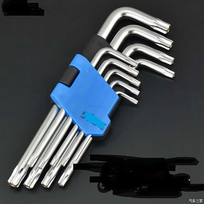

买一板这样的工具,所有的螺丝都能拆

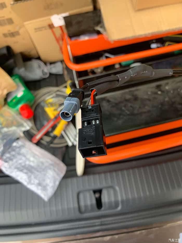

选用双插头是为了防炫目后视镜而准备的,如果不需要额外取电,用单头的就行

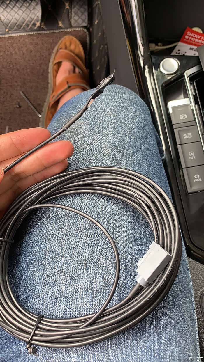

穿线器我是用这种钢芯外包橡胶绳,穿线相当方便

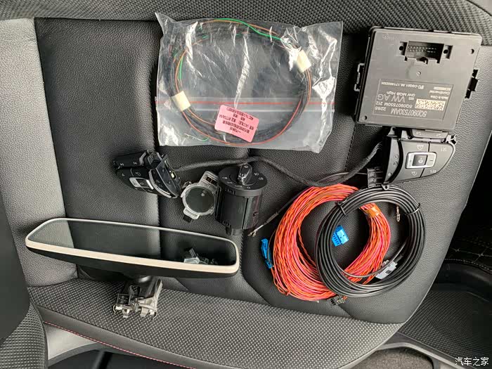

全套,放不下的就没放了

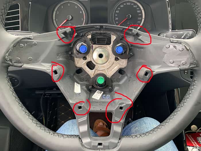

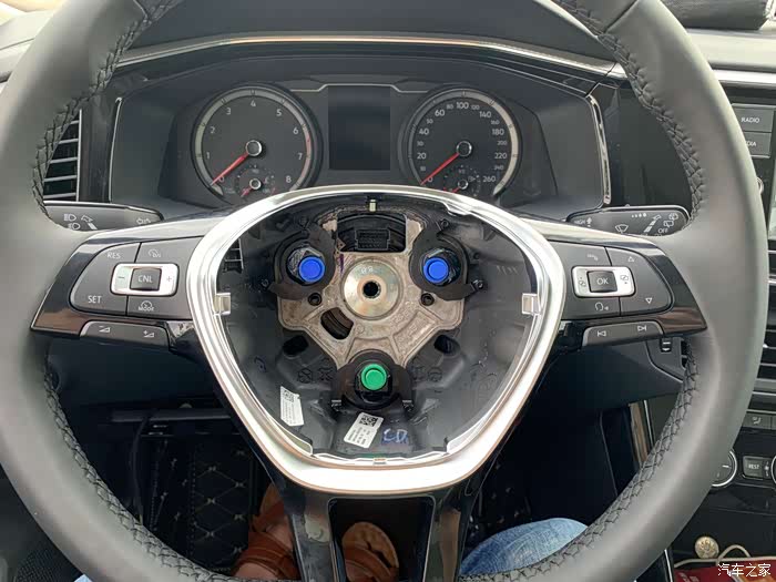

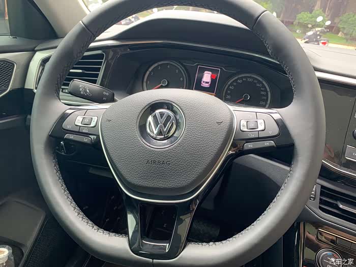

不用把转向手柄上的盖板打开,只用左打一下方向盘撬一下,右打一下撬一下,气囊就拆下来了
怎么拆气囊见我之前的帖子,链接在上面,这是拆下的样子

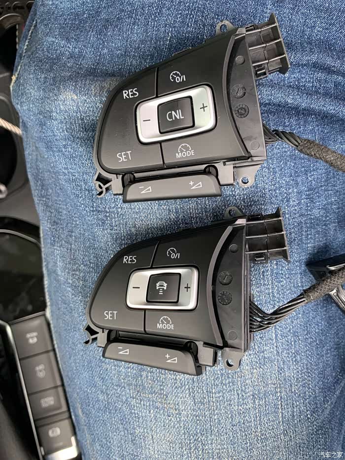

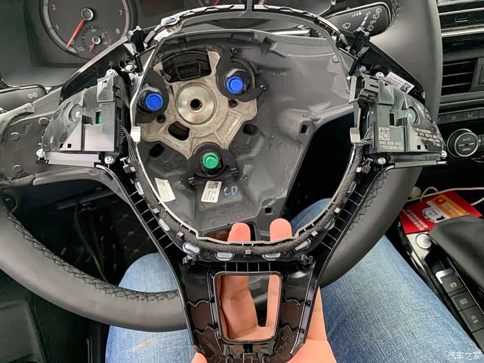

把按键拆了,以上几个孔是按键的卡扣位置,方向盘底座是软的,先撬下面,再撬上面,一提就出来了

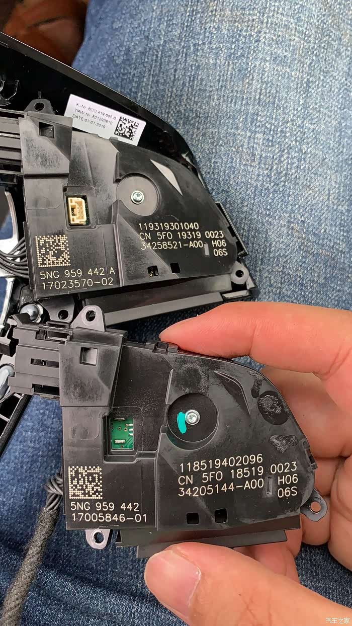

拆下后图片。左右两个按钮各有三颗螺丝,拆下后就可以换上新的按键了
唯独不同的地方
注意这里的插孔可以不用管,这是方向盘加热的插孔
怎么拆怎么装,最后气囊一按就上去了,难点是拆气囊,其他没难度

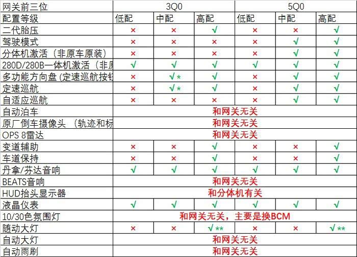

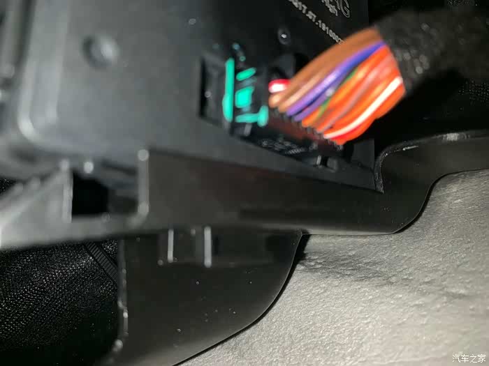

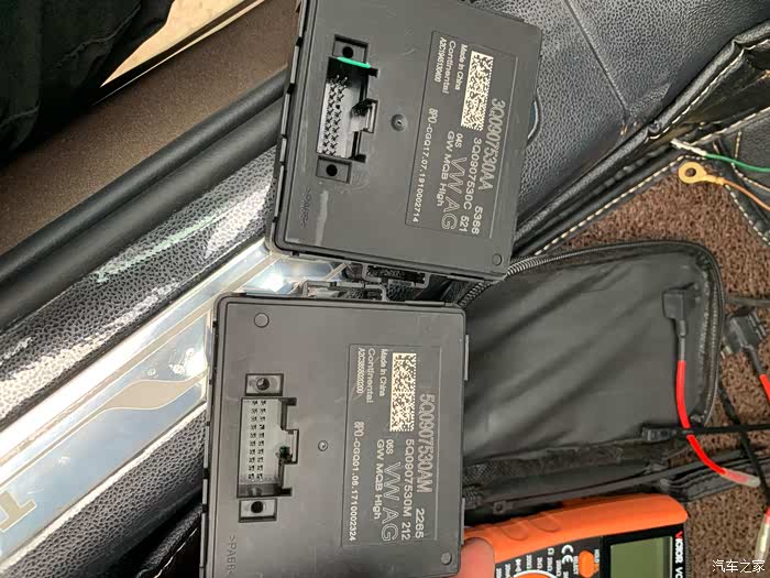

接下来拆网关,网关在刹车踏板上方,把线束拔下来,线束有卡扣,不要蛮力
取下来的对比,一个是3q0,一个是5q0,5q0是高配网关,需要了解功能区别见其他帖子,然后怎么拆就怎么装,很简单,接下来就是匹配了

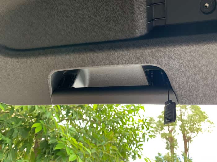

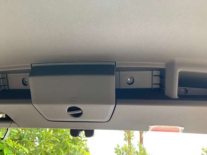

后门板先拆高位刹车灯对应后面的盖板,然后拆两侧盖板,最后拆后门板,总共5颗螺丝,反光牌后门两颗,旁边还有一颗,拉手哪里有两颗,用T25螺丝刀(应该是T25,我记不大清楚了)拆除。
拉手这里两颗,把盖板撬开就可以看见螺丝,比较深

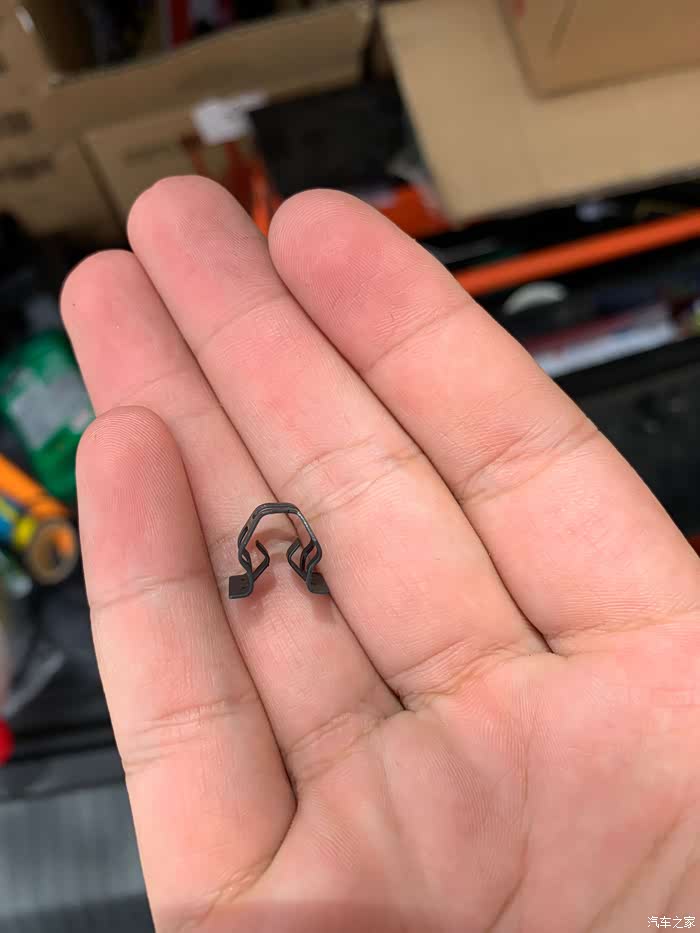

注意上图红色部分卡扣,左右各一个,是盖板与盖板之间的卡扣,通过这个小卡扣连接,各位车友一拆有些会掉这么一个东西出来,好多人都不知道这是哪里掉出来的,有些改装店直接就把这小东西给丢了,这就是从这里掉落的

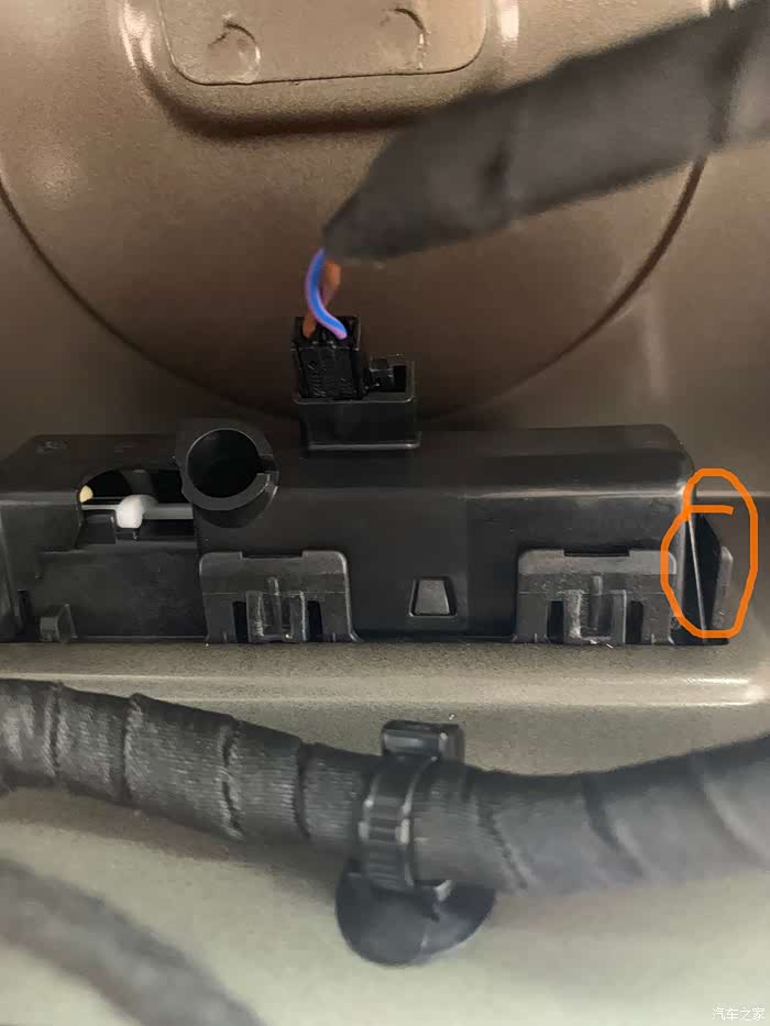

后门开关不好拆,卡的很死,想完美取下不容易,直接照图上位置把侧边卡扣掰断,再退出底部卡扣,这个开关就可以取下了
换上轨迹摄像头
接上插头
白色插头和摄像头对插,没难度

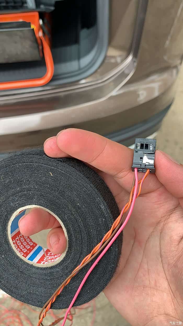

插头和摄像头对插,没难度,所有线束,用绒布胶带包裹,
线束沿侧边盖板内布线,该用扎带捆扎的就扎起来,防止线束松脱。

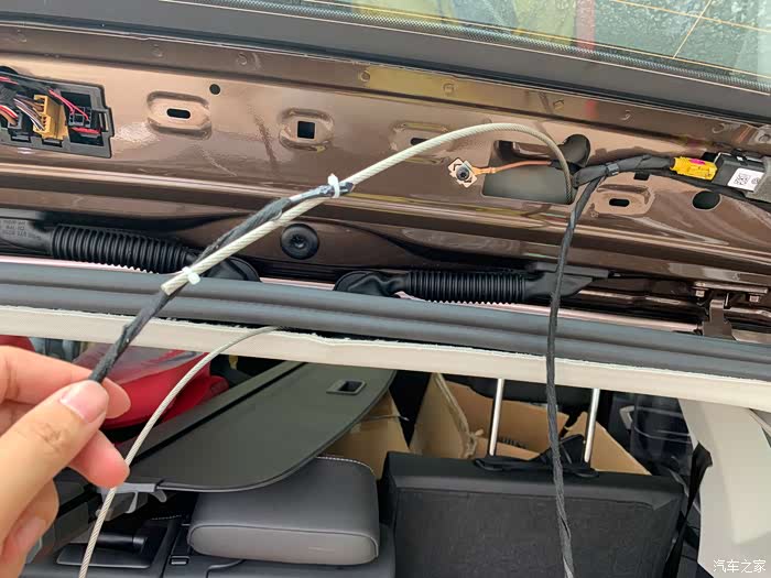

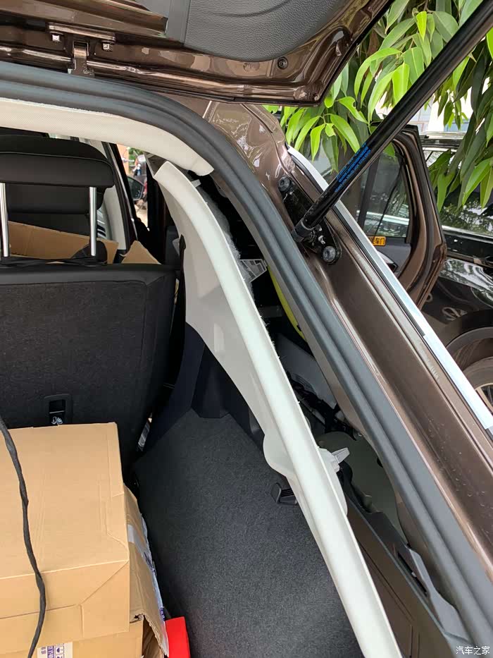

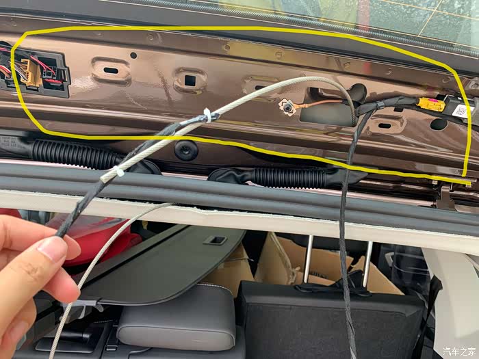

顶棚和车顶也是卡扣,一样的用撬棒撬开,这里的难点主要是后门板和车体的连接橡胶套内穿线,需要一边穿,手一边按压橡胶套改变穿线方向,这样才能成功穿过来,穿的时候从顶棚这边入,后门板这边出。
这里把倒车影像的褐色线搭铁线搭在上图那个位置。
这里可能有人走左侧橡胶管,我个人也觉得走左侧比较好,这样线束就不显得不么局促,从右侧穿线可能会造成线束长度不够的情况。
侧盖板也是卡扣,稍微用点力,不会坏,沿着缝隙走线

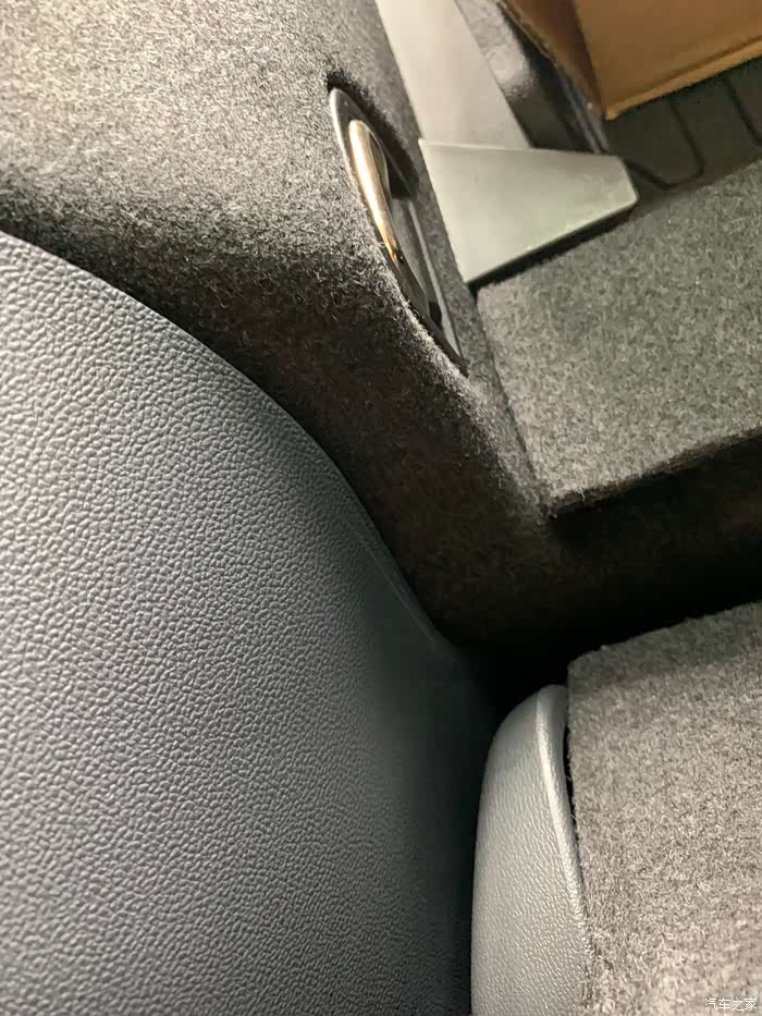

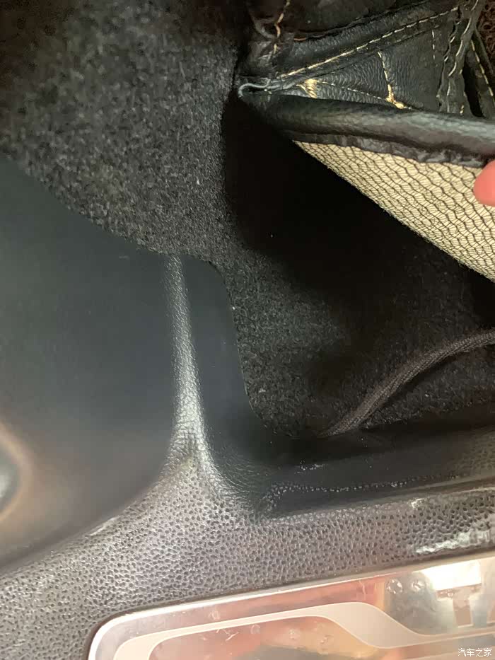

从后排座椅这个塑料件和绒布垫的缝隙穿出来
沿缝隙内走线到副驾驶,把线都埋进塑料件内

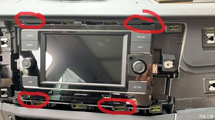

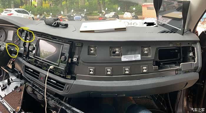

接下来拆中控,先拆面板,总共两颗螺丝,剩下的全是卡扣。

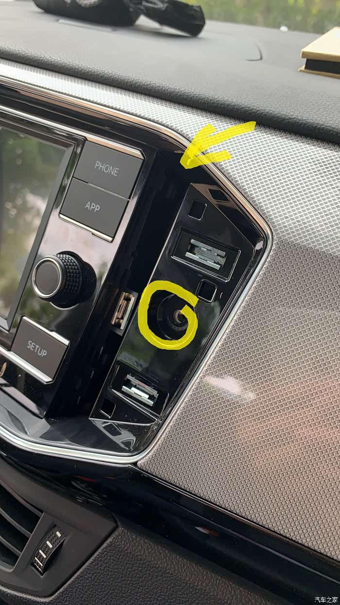

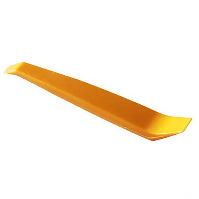

先把中控旁边的盖板拆了,这里缝隙较小,用最小最小号的一字起子从盖板最上面那个角插入,撬出一点缝隙后插入大撬棒,不要尝试用起子就想撬出盖板,很有可能导致盖板受力不均而损坏,拆完盖板后把螺丝拆了
这里也有一颗螺丝,接下来就把中控盖板取下
先从左侧撬,看标黄色部分,从左侧比较容易,从右侧?做梦去吧,难撬得一笔!从右边撬的十个有八个绝对要坏!改装店就是这样,我知道的,撬下盖板后把氛围灯插头取下,这个盖板就取下了

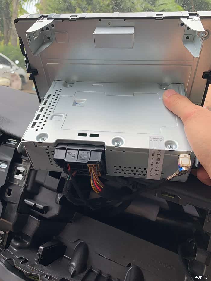

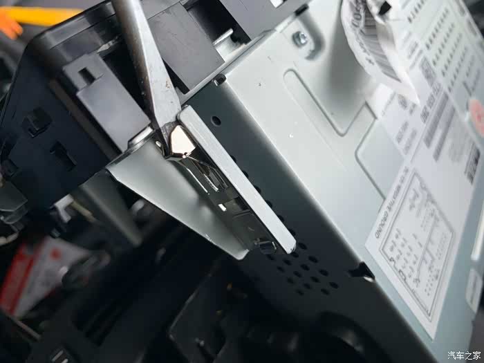

中控有四个卡扣,这个卡扣设计更精妙,用一字起子撬一下就可以打开
这就是那个机关
看这图,像这样用一字螺丝刀撬就可以打开机关

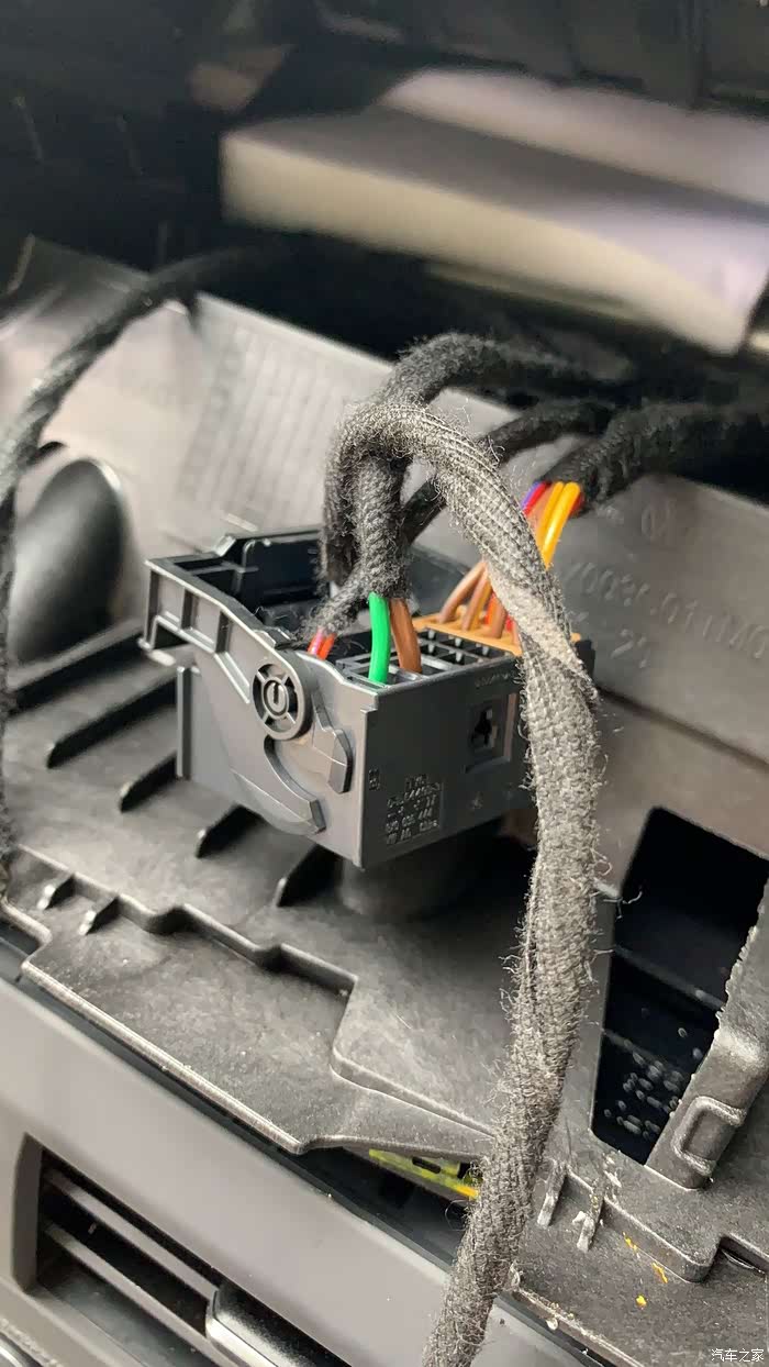

取下插头,也是一个机关,不要死拽!

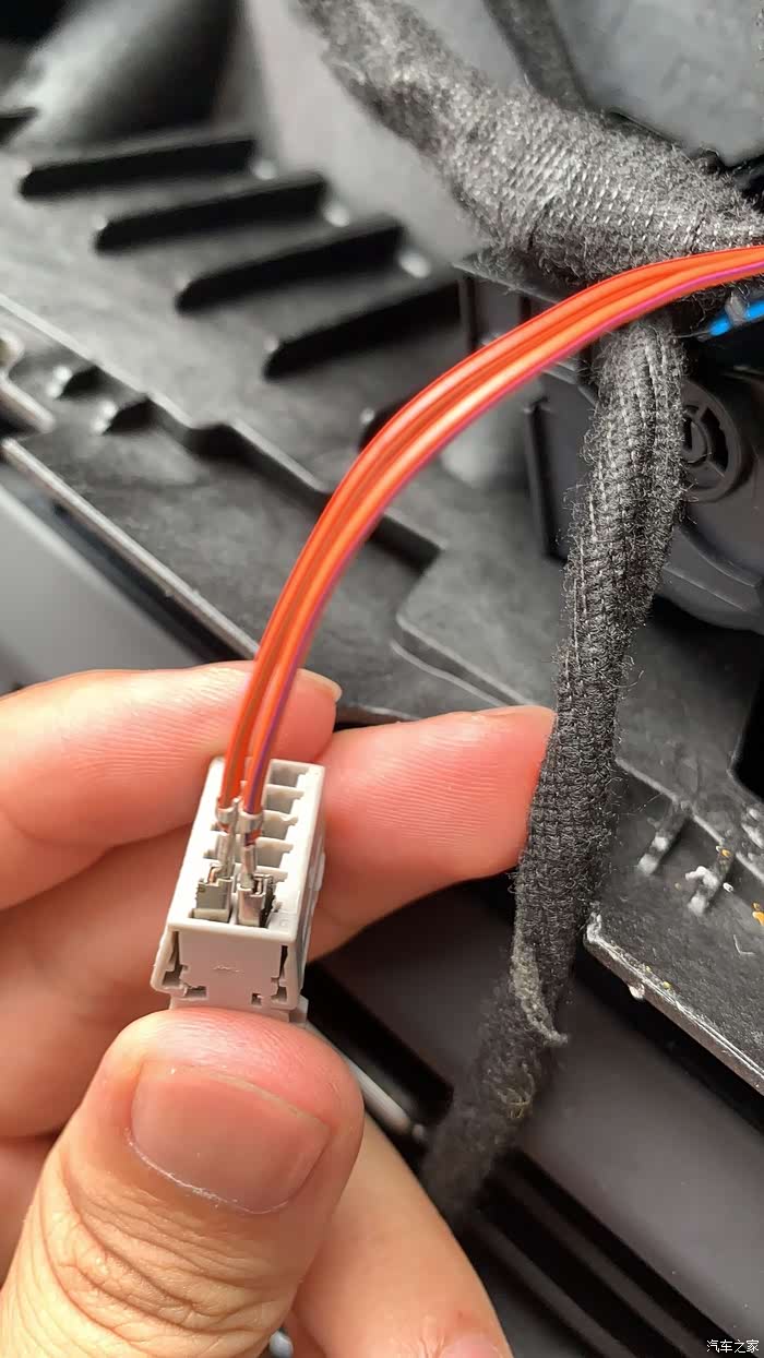

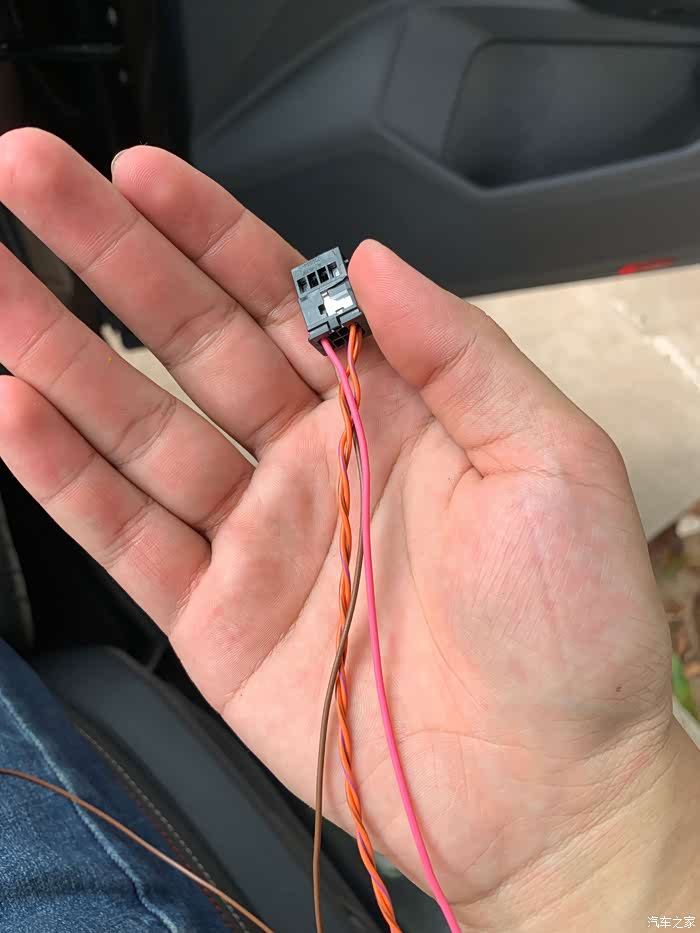

这根线有两根插针,我这里没图了,忘记拍了,白色插针插在卖家给你的一个蓝插头上的6号位,黑色插针插12号位,***底部,注意插针都有防呆设计,插完把蓝插头插在原车的can插头上,有预留位置
蓝色插头插入

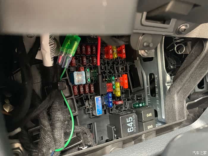

这根线的另一头就是接到中控位置的,我没图了,用这图代替,各位看懂就行,另一头褐色线是一个接地圆片,比较短,把它接在后门板上,前面有图我已经说过了,粉色线是需要acc电(原则上应该取常电),双绞线就是通信can线,需要把原车的can双绞线插针退出来,用镊子退针,用并线器把摄像头接过来的双绞线和原车的双绞线并接在一起,线的颜色都是一样的,注意不要并错了,前提不要买到非标线,橙棕线并完接在原车白色插头12号位,橙紫线并完接在6号位,粉色线需要拉到驾驶位下侧的保险盒,需要注意的是,可能线束会出现不够的情况,往右侧走线可能会出现acc取电线长度不够情况,往左侧可能会出现can双绞线长度不够,所以布线要精打细算,走最近的线路。
上图粉色线原则上是要通常电的,但是我接acc电目前也没出异常情况,对于280d接acc没什么关系,对于275及其他中控可能会导致挂倒档无影像或者画面出问题。
如图,接完就可以开始恢复了,怎么拆的怎么恢复

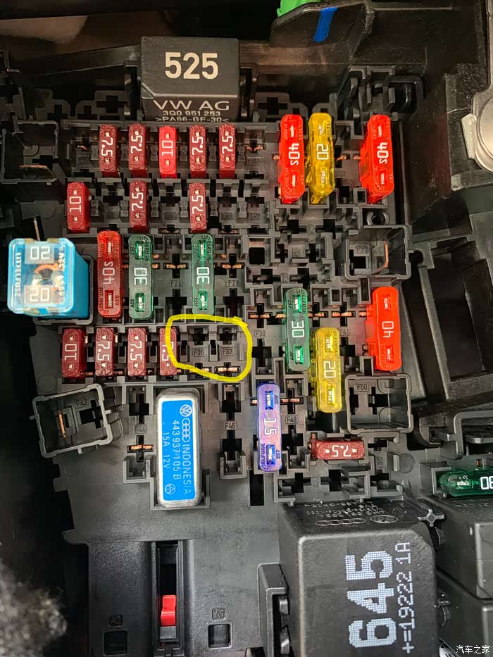

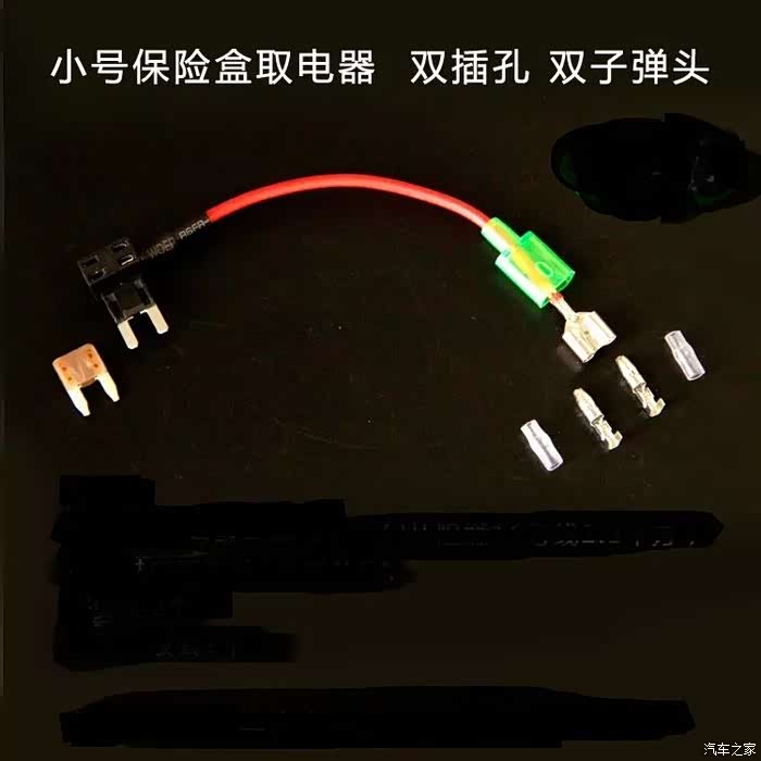

36和37位是acc电,我测过了,用一个保险盒取电器就可以完美取电,是小号保险,买小号的就行了
我用的是双插头取电器,和防炫目后视镜共用一个取电器,线束就不是那么凌乱了。

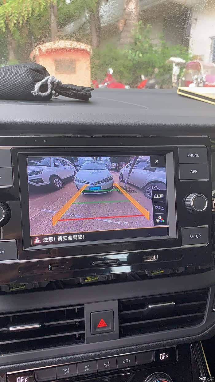

最后激活匹配一下就开通了,感觉这轨迹摄像头是不是全景影像那个摄像头,视野太大,畸变太严重,反而不协调了,不贵有这个轨迹就相当方便了,那个轨迹就是车辆倒退的宽度和路线。
