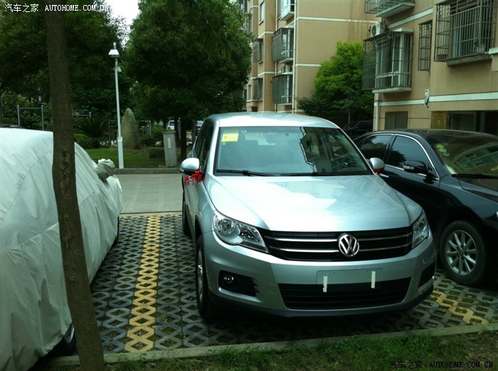

11年初下的定金,等了4个多月没等到想要的风尚四驱,看到展厅一台丐中丐,内外颜色符合要求,脑子一冲动就提了!加价3W没商量!!!然后就走上了折腾之路了。。。

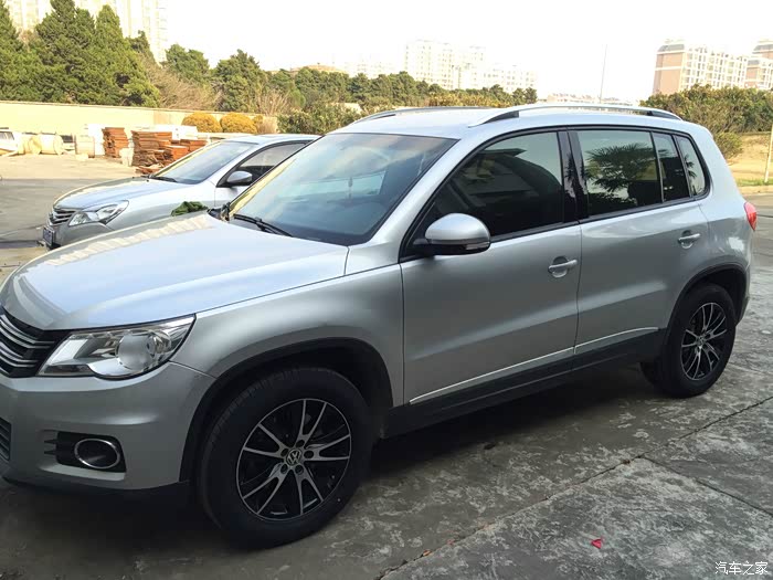

这是现在的定妆照,换了台17的轮毂+倍耐力鞋子veder的胎!别跟我说为什么不上18寸,哥们没钱!没钱!没钱!
这胎很爽,谁用谁知到

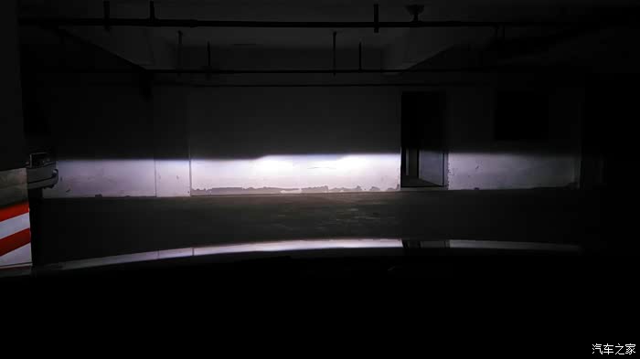

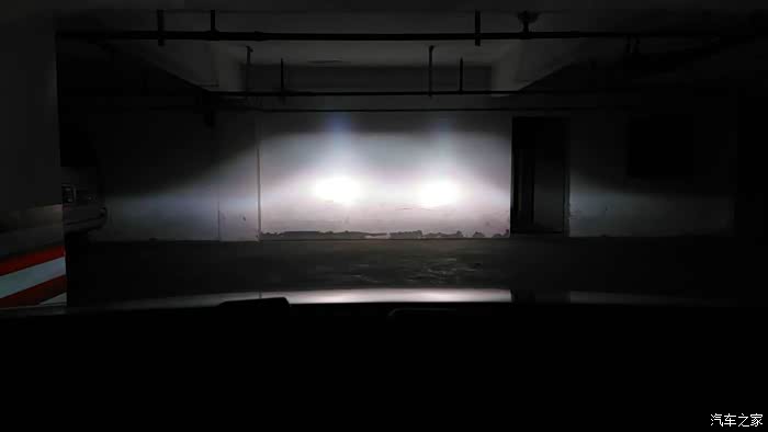

一拿到车首先肯定是改个氙气大灯了,小地方找不到合适的改灯店只能自己动手了,过程好比山路十八弯,光透镜都换了4、5个,各种热门透镜都尝试过,最后还是选择了海拉5,不解释,用过各种海拉,ZKW,Q5的透镜,各位看官不要再问我为什么不用海拉6了!6真的不如5、不如5、不如5!重要的事说三遍!!!还有就是一定要改D1S的,D3S的光太虚,太虚,太虚!!!
试问哪个改灯店可以帮你把光线调到我这样平整!!!
只有自己改才有这个功夫把位置调的如此的完美!自认为完美,各位看官不要喷我:)

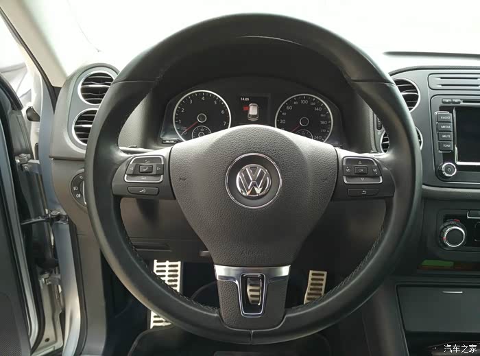

改完大灯淡然要上多功能方向盘了,丐中丐的盘子真尼玛坑爹,居然是塑料的,还不如新帕的丐中丐盘子!人家起码是皮的!!!
10款改盘子简单的,一千来块钱搞定,这个对于驾驶员和车子直接交流和沟通的媒介当然要让自己满意,当然本人银子有限不能上R版的盘子,那个口水啊!打住,不改了!!!

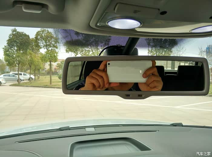

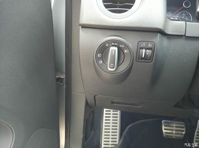

自动防炫目,自动大灯,雨感这么实用的功能怎么能错过呢!!!
话说把原来底座弄下来是这个改装的最大难度,本人因为太累也没心思拍照了,具体改装过程轮胎有帖子,我就不赘述了!
放AUTO后就没动过,省心啊!
不过要提醒一下,雨感和光感的灵敏度要用5053调节一下,不然灵敏度会让你很**,我雨感灵敏度调的是95%,光感灵敏度是10%,刚刚好!!!

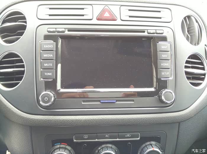

这个RNS510本来是不在改装预算内的,去年被靳家二掌柜的给毒害了,搞了个砸屏机,特么还巨便宜,骚动的心又被丫激发起来了,具体见(老途来**,RNS510复活计)!

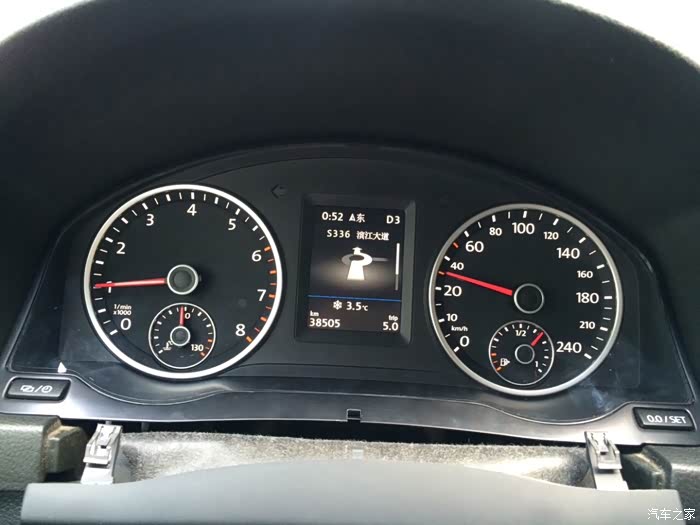

仪表关联一下,都不要看导航界面了,只看仪表就够。。。

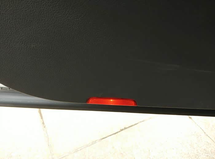

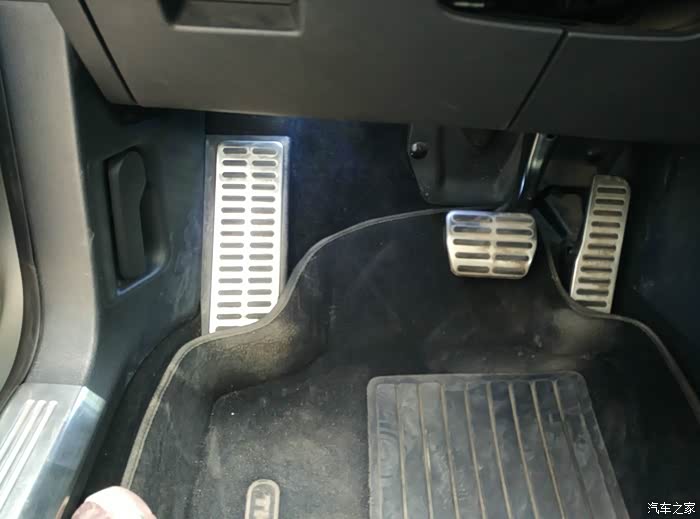

R款脚踏板,还有脚窝灯,脚窝灯很实用!
门灯

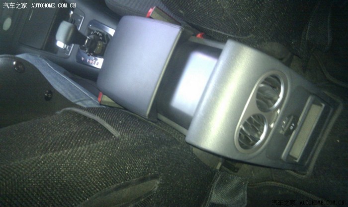

扶手箱也要上

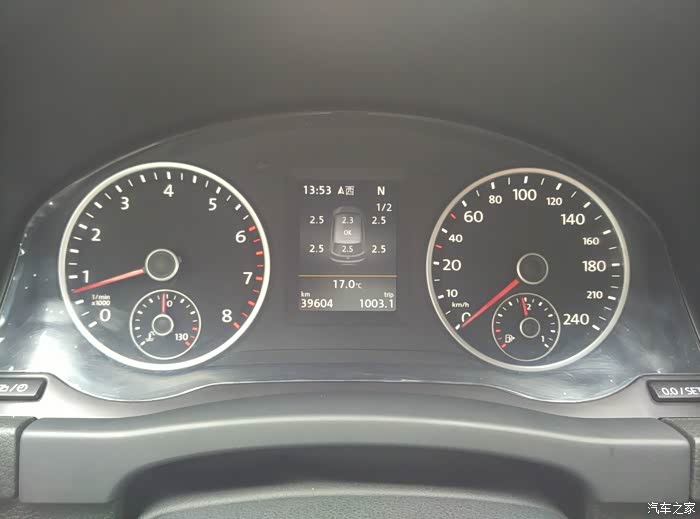

过了年一冲动又换了3D彩屏然后加了个二代胎压!!!

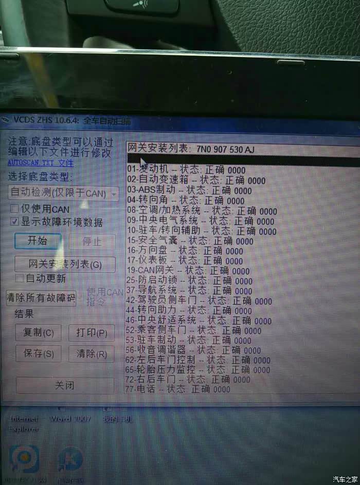

这是现在网关的内容,有亮点。。。。。。
