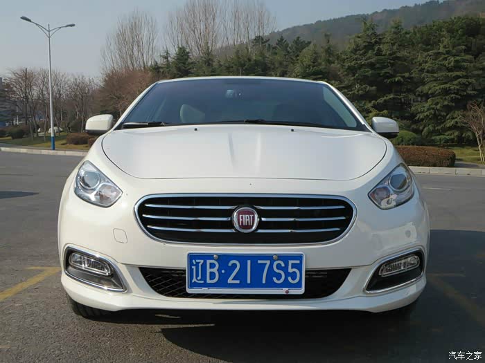

    感谢菲亚特汽车设计局的Mr.Roberto Giolito “简单意味着更多”

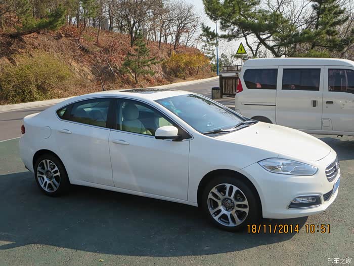

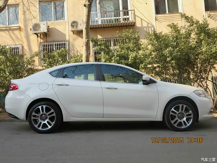

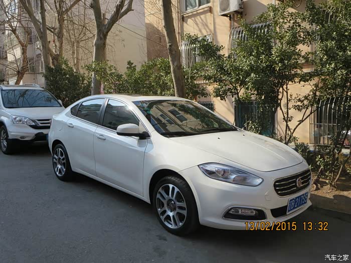

    菲翔的外观设计典雅时尚,美观大方,曲面曲线无处不在,彰显了意大利美学底蕴。

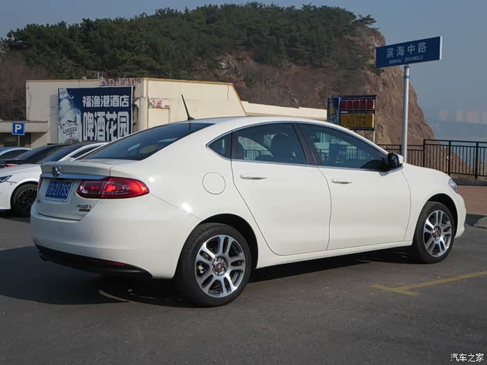

   侧后视觉十分养眼,个性饱满,和谐流畅。

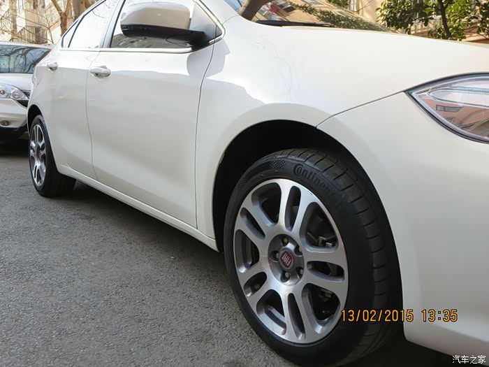

   侧面造型流线动感,前长后短,尾部上翘,整体一笔勾画(轮毂是靓点)。
   前脸造型别具一格,所有局效整体呼应,其镀铬饰条起到很好的点缀作用(轮廓灯及导流板很范)。

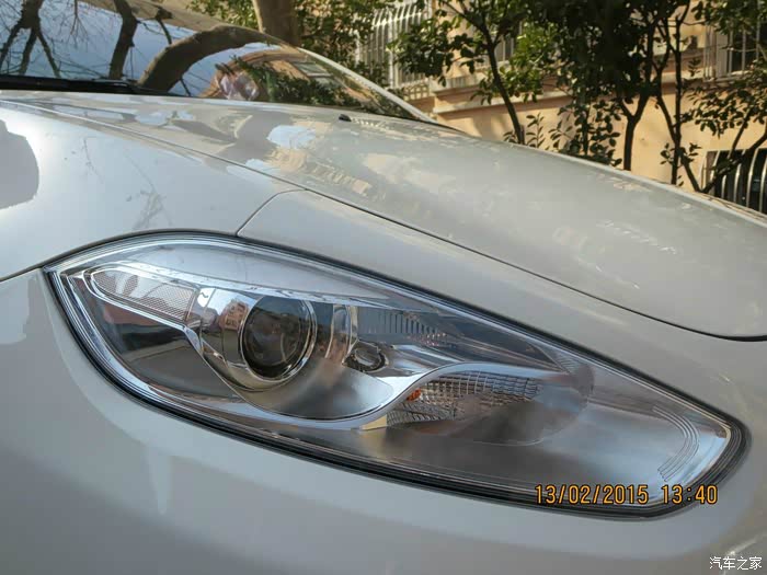

   大灯很犀利、很艺术,很个性(再亮点儿就好了)。

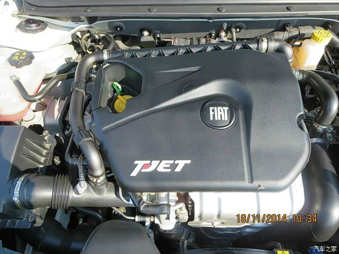

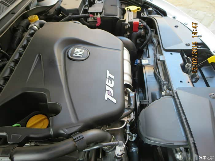

   机箱很规矩、很整洁、很有音乐感。

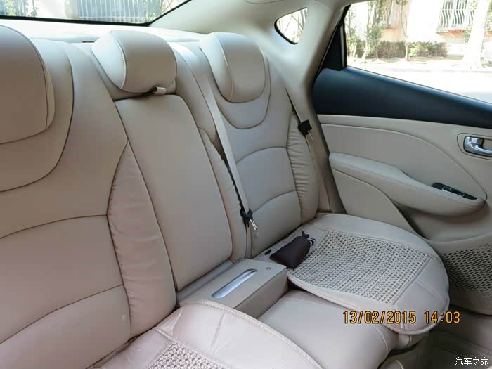

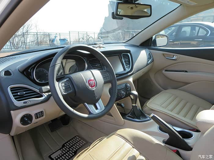

   内饰及座椅很温馨、很儒雅、很浪漫。
   相信众多菲友初见菲翔都被吸引,其漂亮外表和充满个性的内饰很有冲击性。

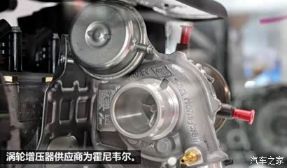

  1)菲翔全系标配了菲亚特动力科技公司设计的1.4T-jet涡轮增压发动机(实际排量1.368L),该发动机早在2009年已列装菲亚特博悦(Bravo)上。通过霍尼韦尔配装的涡轮增压器、双质量飞轮和多孔喷油系统,成功的从1.368L排量中压榨出150马力的最大功率,其升功率更是让人刮目相看,达到109.6/升。协同涡轮增压器工作的是10孔喷油嘴和特殊设计的火花塞,在燃油雾化和环保方面表现出色。

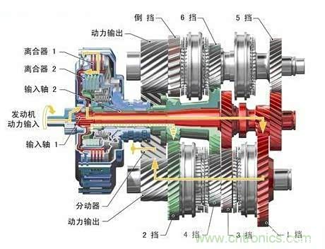

2)菲翔自动版配置了6(7)速干式双离合变速器(6速由菲亚特动力科技公司生产,7速由杭维柯公司生产),其6速变速器多年前已列装菲亚特A.L-Giulietta及克莱斯勒.道奇的Dart上。(以下是双离合变速器工作原理图)
    所谓双离合变速器是用两组离合器搭配两组传动齿轮来传送动力,分别控制1、3、5和2、4、6挡的传动齿轮。在使用其中一个挡位行驶时,另一组齿轮已挂入下一个挡位待命,等待需要换挡时断开当前的离合器让另一组离合器接合。该离合器属自动离合器(没有人工离合机构),其工作原理与手动及自动离合器均有所不同。其动态原理请查看视频:

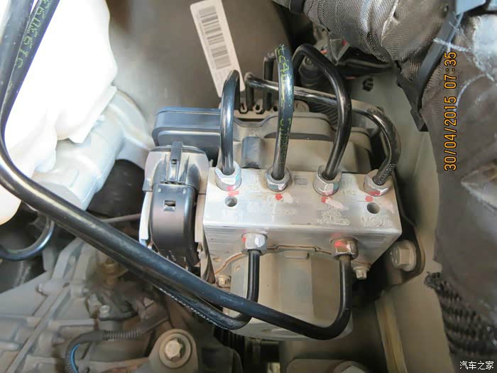

    菲翔的制动系统采用布雷博(Brambo)技术(保时捷、沃尔沃、法拉利供应商)。前卡钳德国大陆公司(Continental)马牌、后卡钳天合(TRW)。该制动系统反应灵敏,与多数车型有所不同,一点就有且要多少有多少,刹车效果相当不错,感觉与跑车有点相似。其控制模块为布雷博产品(下图)。由于与众不同,其制动操控力度和方法需拥有者适应。
   菲翔的动力特点为小排量、高功率、低排放;制动特点灵敏、快速。

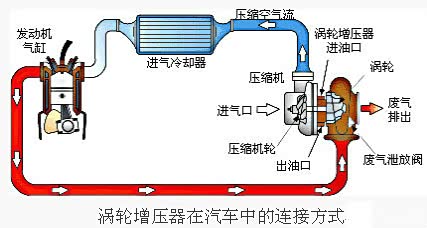

    废气涡轮增压器实际上是一种空气压缩机,通过压缩空气来增加发动机的进气量。它是利用发动机排出的废气惯性冲力来推动涡轮室内的涡轮旋转,涡轮又带动同轴的进气叶轮,叶轮压送由空滤管道送来的空气,使之增压后进入气缸,从而增加供氧量和喷油量,提高燃烧效果和热效率,以达到提高发动机功率和扭矩的作用。
