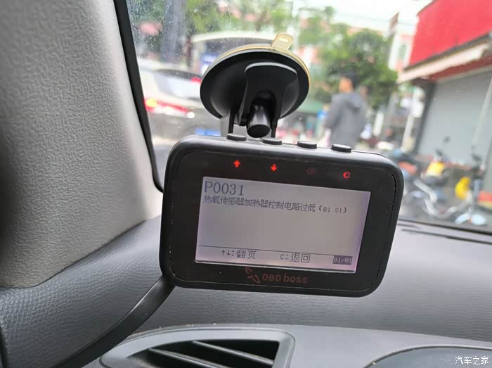

半个月前突然亮灯,抬头obd显示前氧加热挂了。
这问题好像挺普遍的。

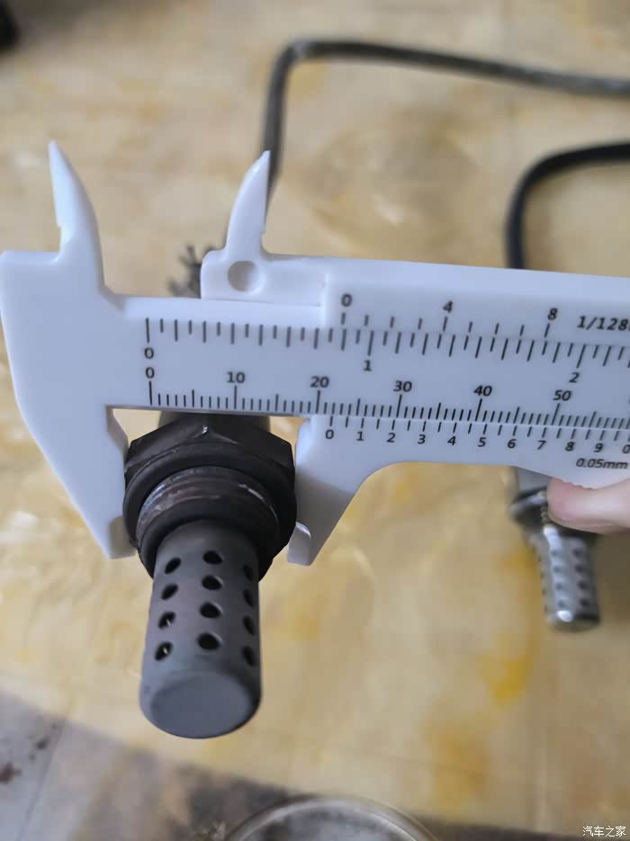

卖家说是原厂部件,德尔福正品

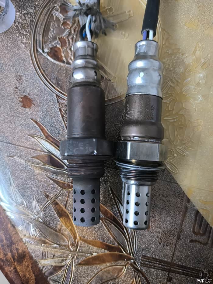

新旧对比

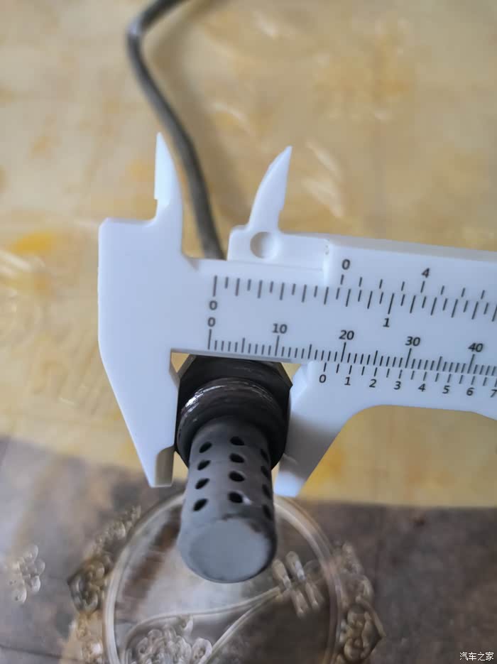

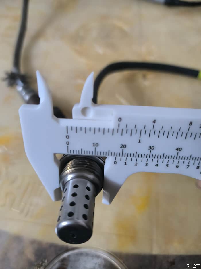

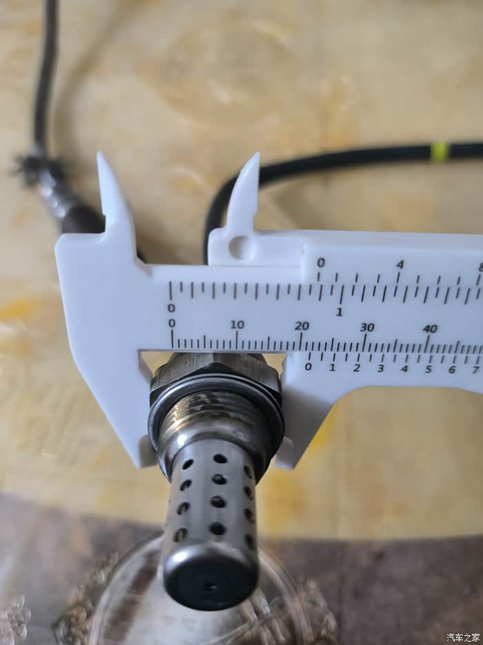

数据说话,螺纹口直径

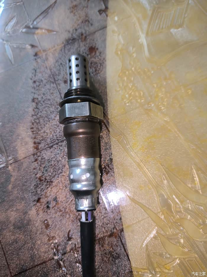

新的螺纹口
旧的六角直径,一般是22
新的直径,轻微少于22。
