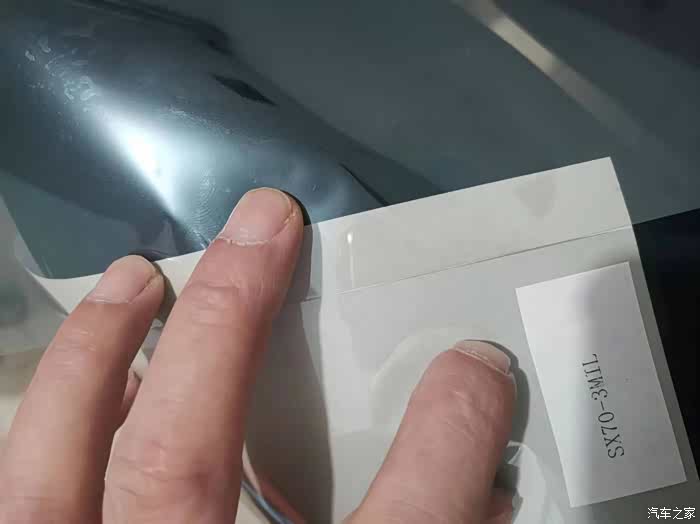

偶然看到大佬 发的选太阳膜文章和测评,正好我车也5年了,原车不是好膜,主副驾侧挡晚上倒车更看不清楚,所以就打算贴科为sx70双银金属膜,各个帖子翻遍,各个卖家那里都看过描述,大部分都是官方那几张资料图,没把握是否正品型号,到汽配城找了两天找到科为总代,结果人家说这是新款,价格也高没现货,索性直接找厂家销售聊,多次沟通谈下来从厂家直接给我发科为今年的新色卡和实车膜,前挡1.5米,侧后2米,我是哈佛F7suv,够用了

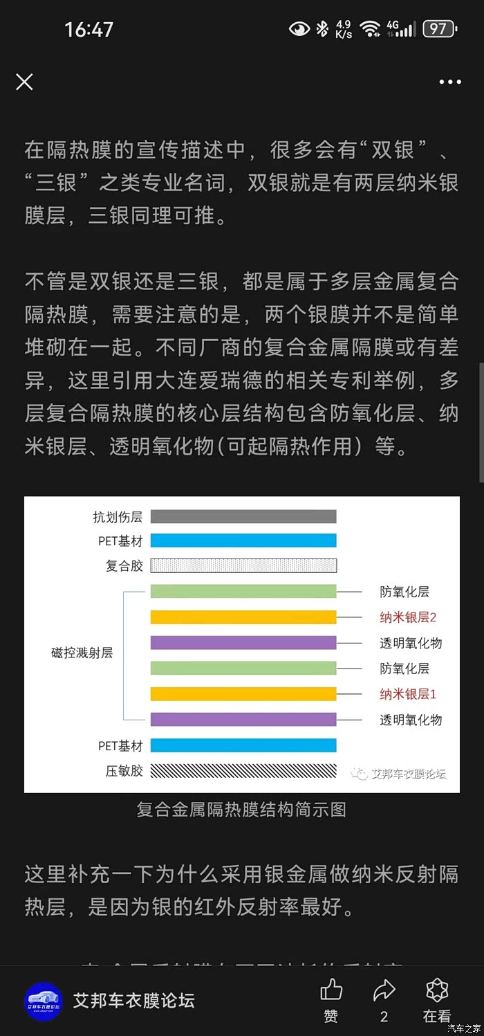

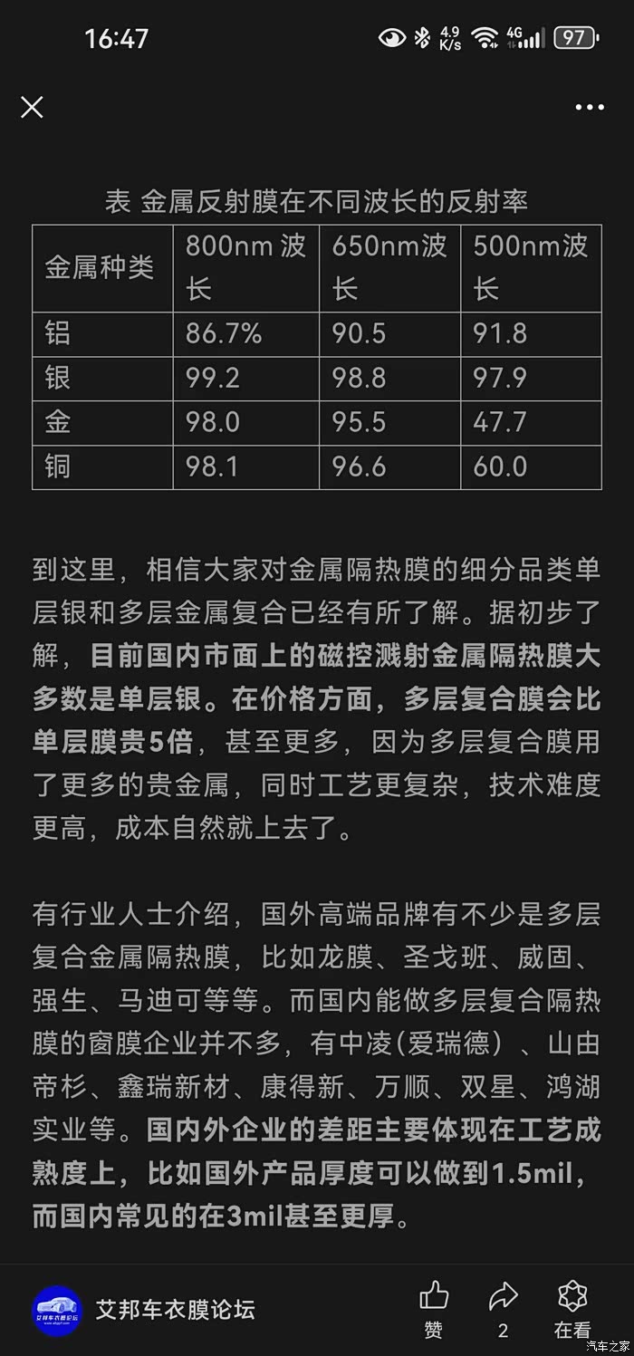

太阳膜作为提车后首选要素必要性就不用说了,4s送的膜从业内来看基本就是最最最便宜到不可想象的价格,有些所谓的品牌合作定制也在其中,膜上面可以随意喷码,现在的手段极其多,普通车友分辨不到,当然会有稍微好点的几率很小,豪车暂不谈,膜分陶瓷和金属两类,隔热金属首选,主流观点金属膜隔热效果衰退比陶瓷膜稍慢但都没有确切证据,所以要选金属膜为主,但价位不可过高,线上线下行情进口4000以上才能贴到全车,龙膜后羿或威固价格更高,对咱普通车友很不友好,这两年国产技术设备材料均有大进步,新车开5-10年之间换车概率高,所以能找到千元级别国产金属膜才最划算,正品陶瓷膜800元以下都足够了,首先查国产大厂行业龙头有哪几个,电商网红等新生贴牌市面上99都是,需要自己查实力规模是否真实,国产大概也就10家之内,专业行内组织的观点还是中肯的,附图上可以看下进口和国产真正源头工厂,每家都有自己最顶级的陶瓷膜和金属膜,实际技术和质量差别并不大,国人参考的能力很强,没有谁能独领风骚,了解下每家最好的产品是什么价位,就能挑出性价比最高的膜是什么型号,前提是正品,正品,正品,低价都是套路,没有例外,所谓线下线上质保都是噱头,愿意被宰就去,自己拿到真品膜找个正规贴膜店付手工费就行了,省下来的钱给老婆买点东西不香吗?附上 双星=双星新材=科为
双星 双星新材 科为 这3个是一家

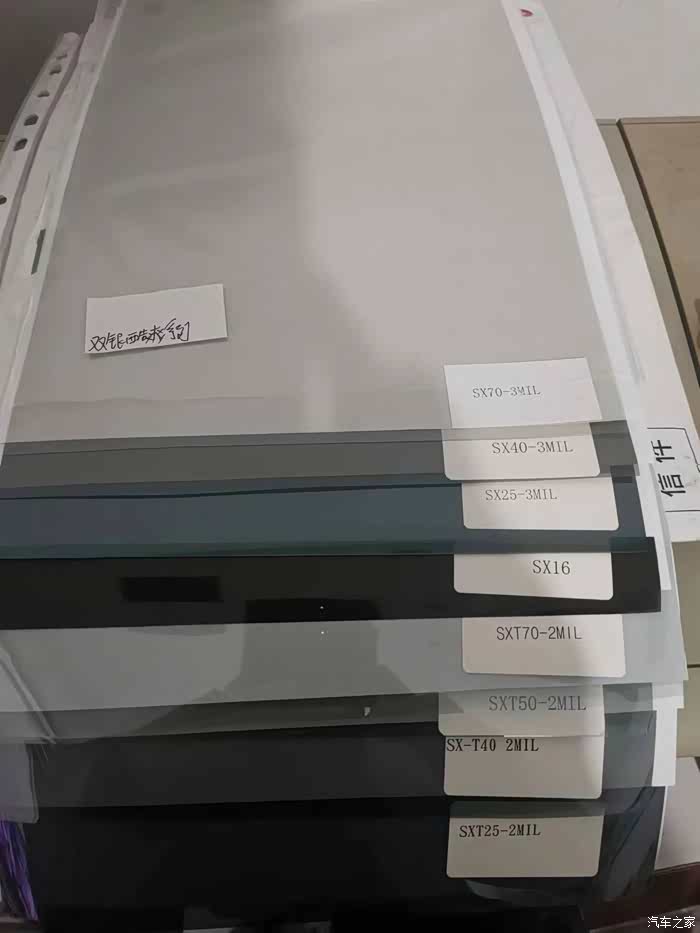

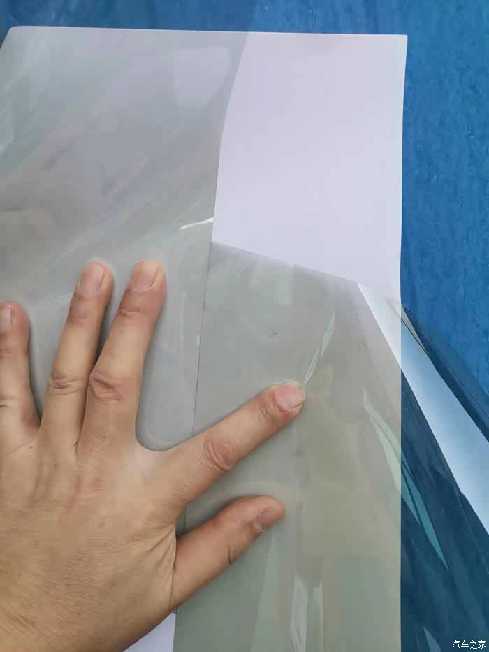

顺丰寄来色卡和膜
今年最新色卡

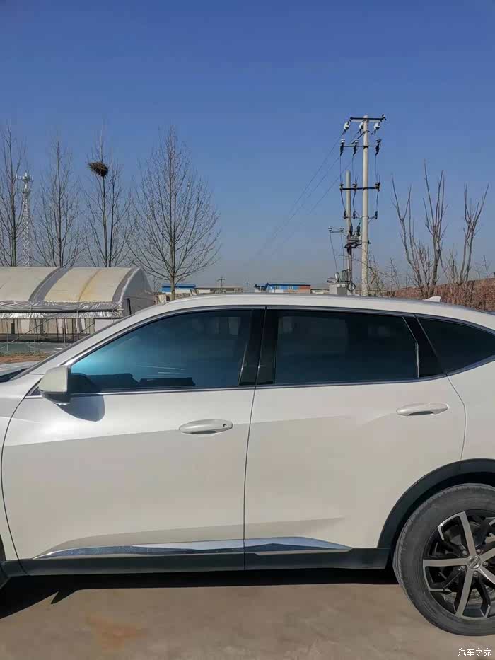

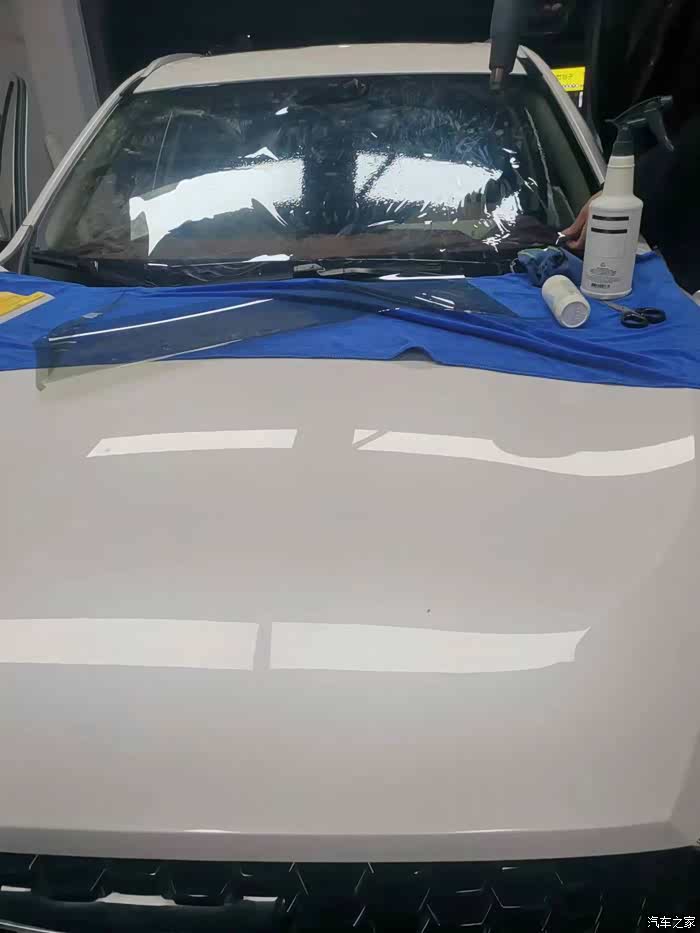

我这小地方,很幸运找到一个会贴威固膜的店,除旧加贴新400,师傅说必须得博世烤枪,温度控制好才行,确实比一般膜难烤,不过贴上的效果师傅认为比威固还漂亮

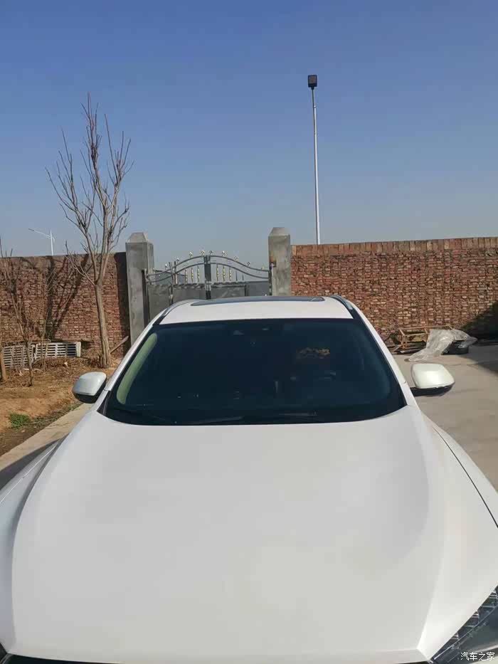

前挡实物偏黄绿,不过不明显
侧面阳光下发金属光泽偏蓝色
色卡和实物对比

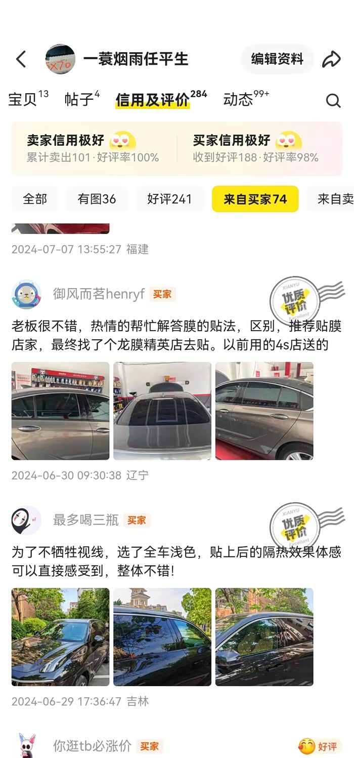

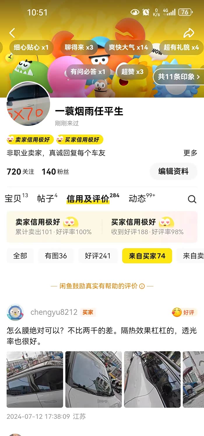

多谢车友贴完反馈图片
补充下大家需要有辨别能力 正品厂家标签和二维码
