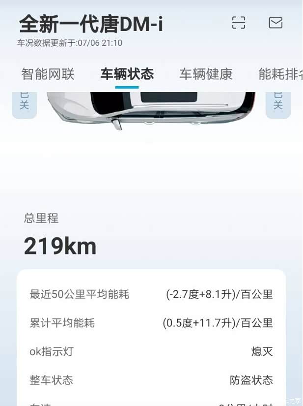

这是唐DMI超级混动,真实车主的油耗。以每升油发电3度来折合计算(9度电折算成3升油)。最近50公里油耗是7.07升。累计平均油耗是8.6升。

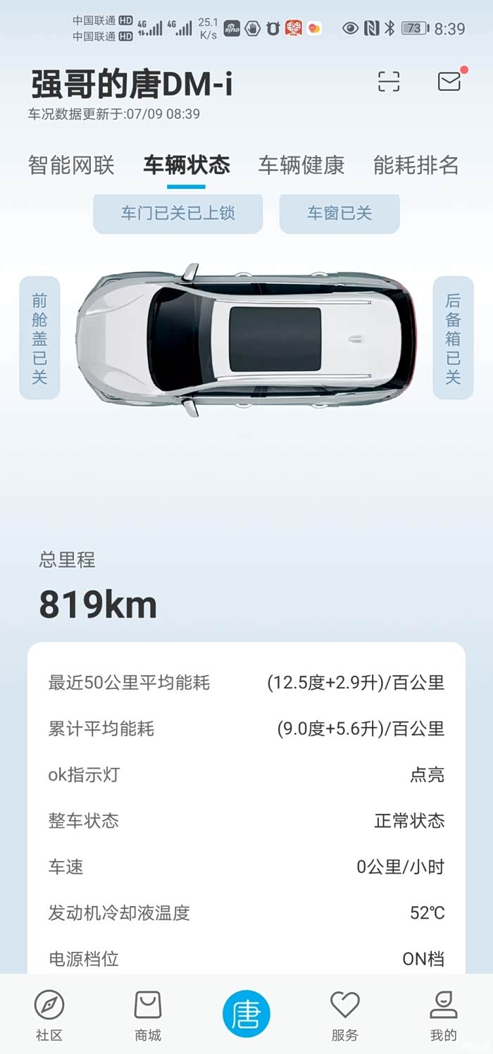

这是唐DMI超级混动,真实车主的油耗。以每升油发电3度来折合计算。最近50公里油耗是7.2升。累计平均油耗是11.87升。

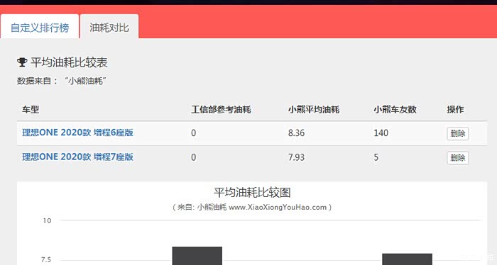

这是某中大型纯增程式的“小熊众测”油耗。有8.36和7.93升两个数据,当然, 我更信前者。因为前者人数更多,行驶里程更长,更有可信度。

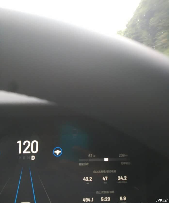

这是本人亲测。我用理想ONE纯增程式,连续跑了500多公里高速,开出6.9升的平均油耗。记住,理想ONE是油耗、电耗分开统计。而且,我跑的是高速,全程是压着高速公路的限速跑的。均速接近100公里。为什么均速不到100公里,而不是120公里?你们可以试一下,哪怕顶着120公里跑,但是要钻山洞(限速80,而且川西这边山洞多),有的路段修路限速,占道行驶,要上下高速、要进服务区等等,综合下来,速度并不高。
