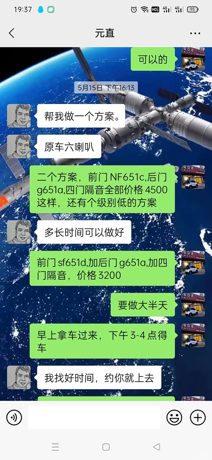

老板当时出的两个方案,都可以接受和再升级。

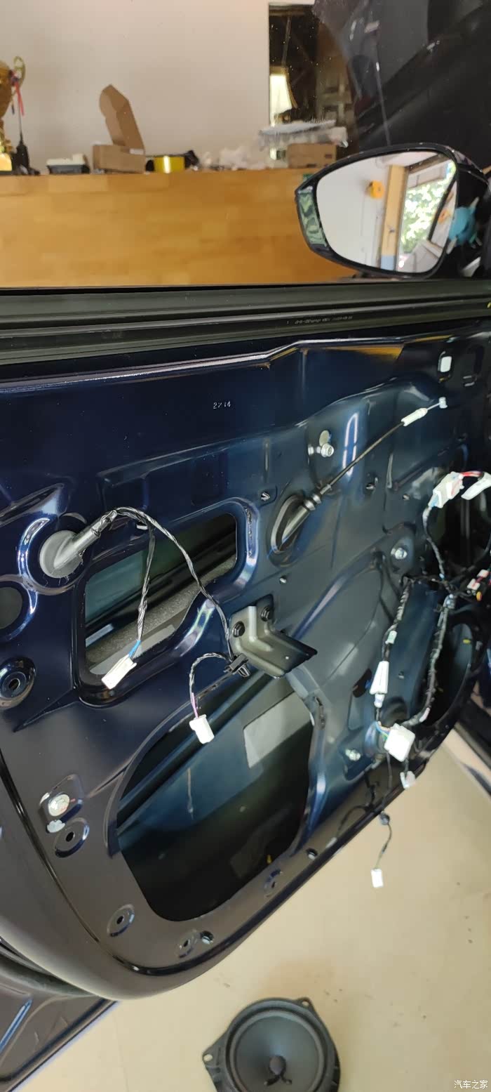

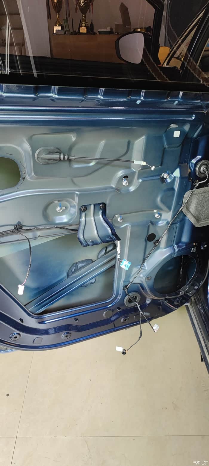

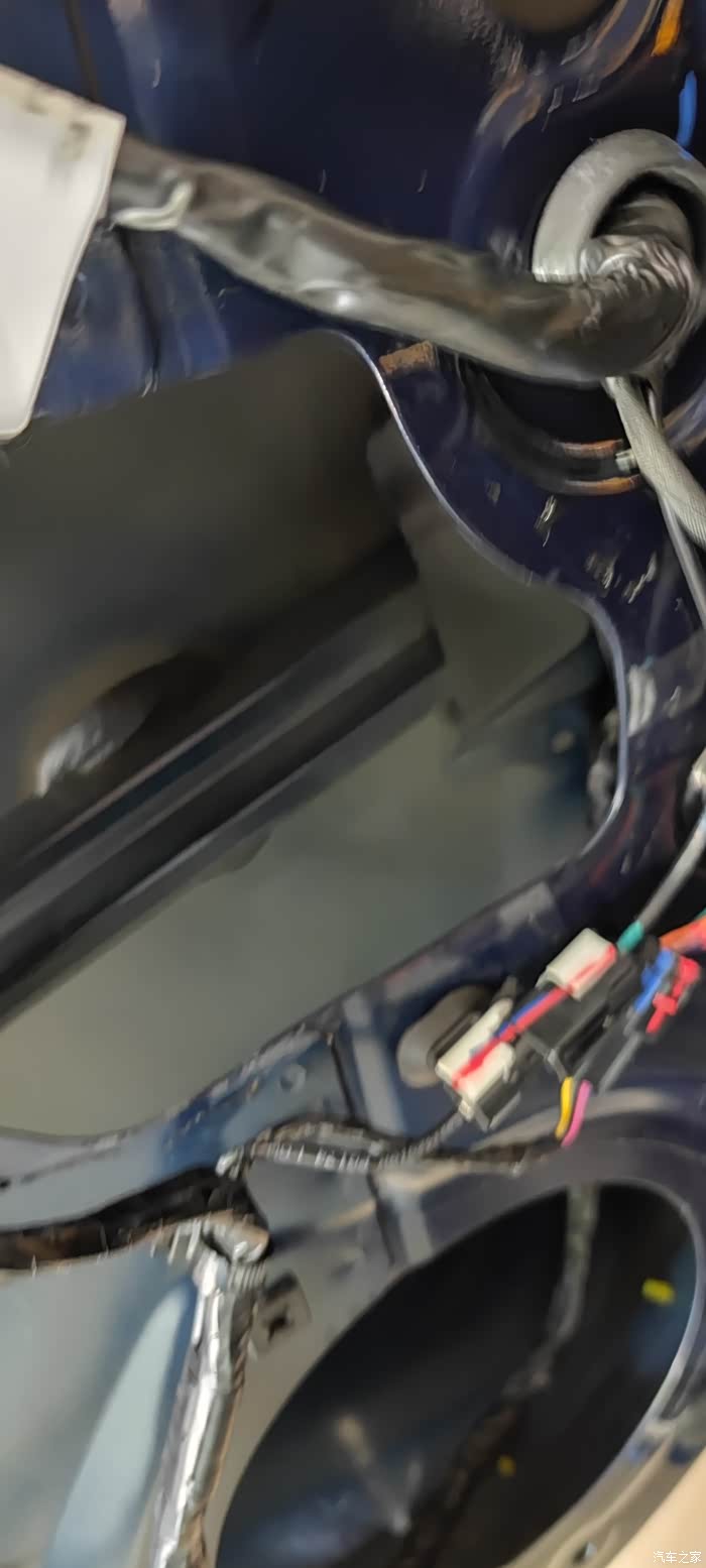

实话讲比亚迪的工艺确实是质的飞跃,线束布局条理分明整齐。孔洞处理平整。

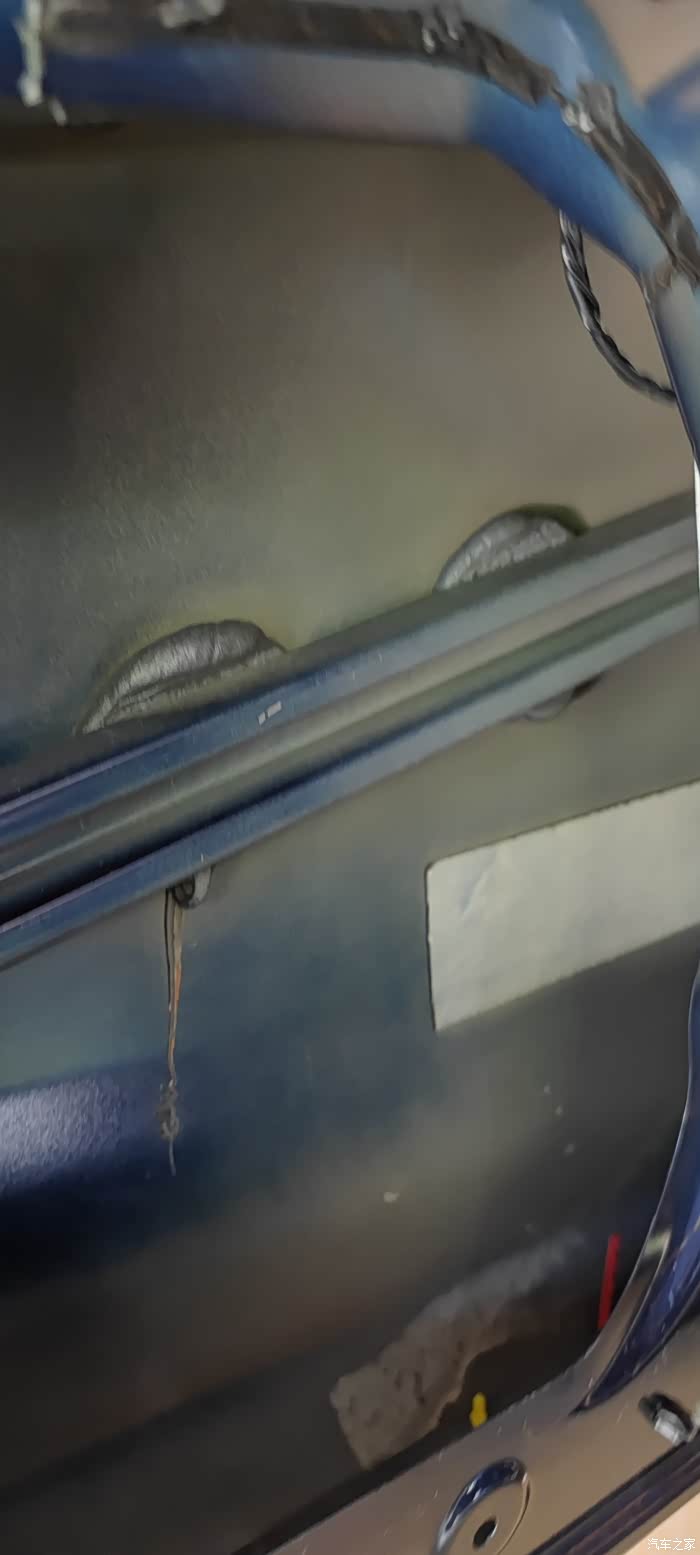

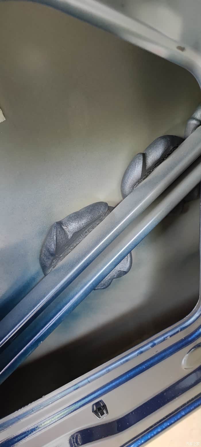

胶粘固定防撞梁

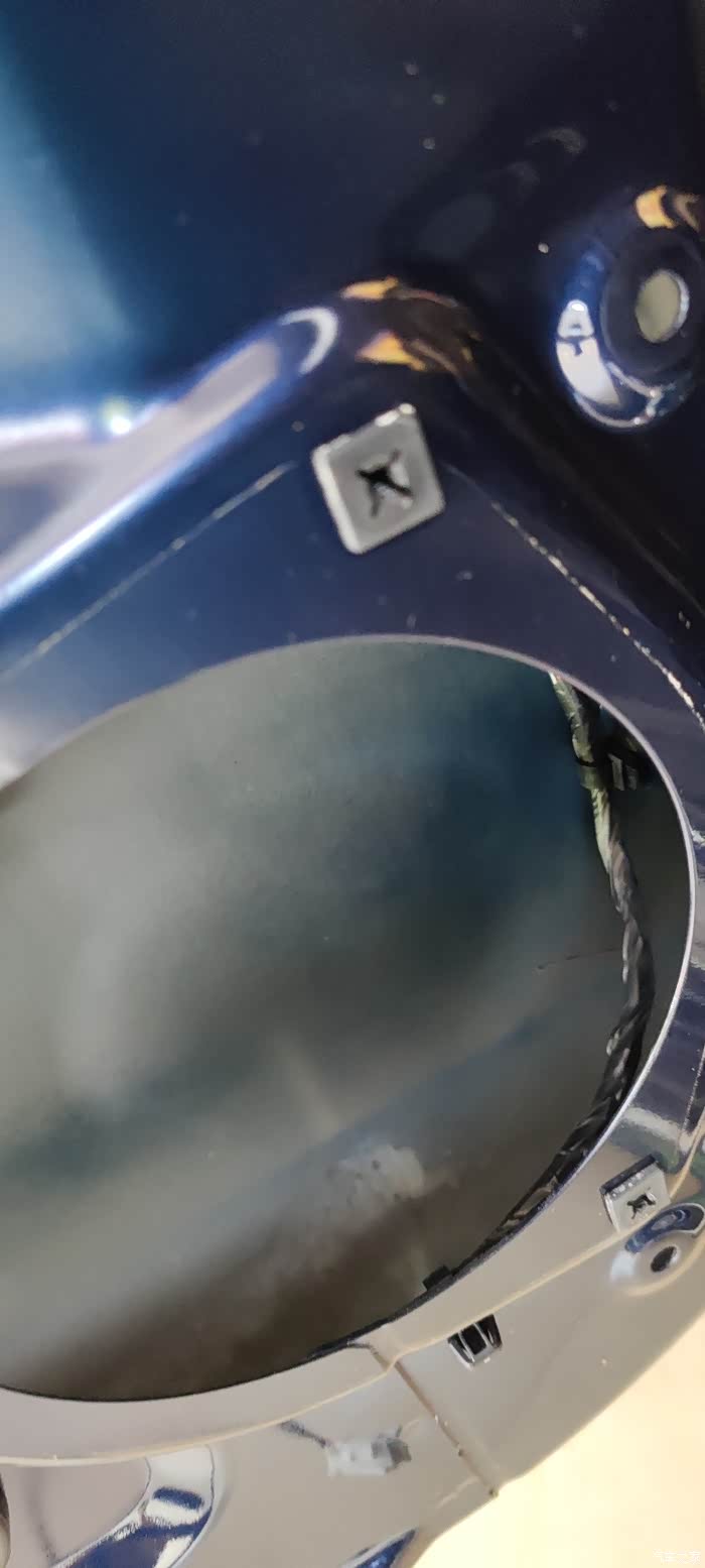

门板用料厚实,孔口边缘处理精致。
防撞梁绝对够粗
从头到尾防撞梁没有缩水。
而且是两根组合的,应该是对这方面做了加强。
细节放大看得更清楚

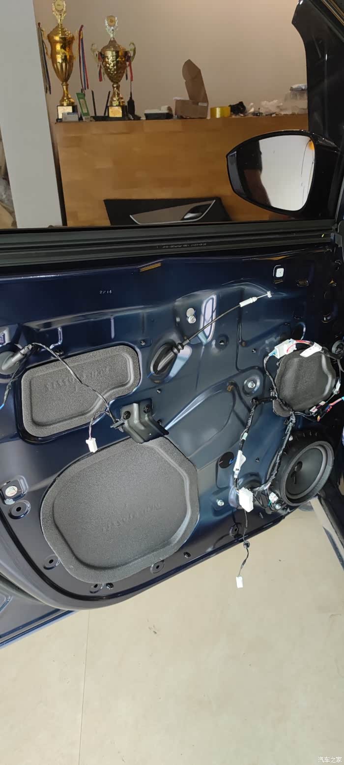

内饰板内全覆盖白色隔音棉,你说有没有良心!

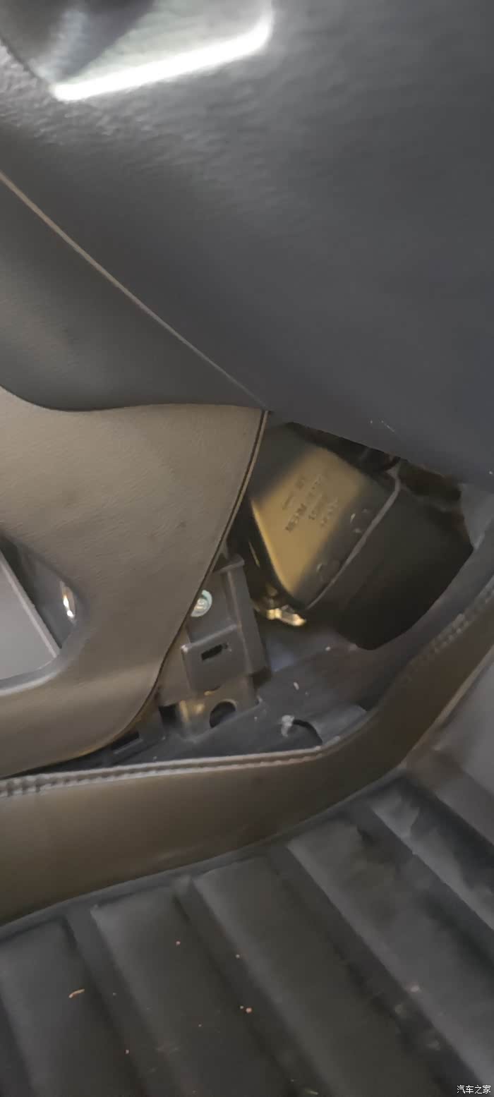

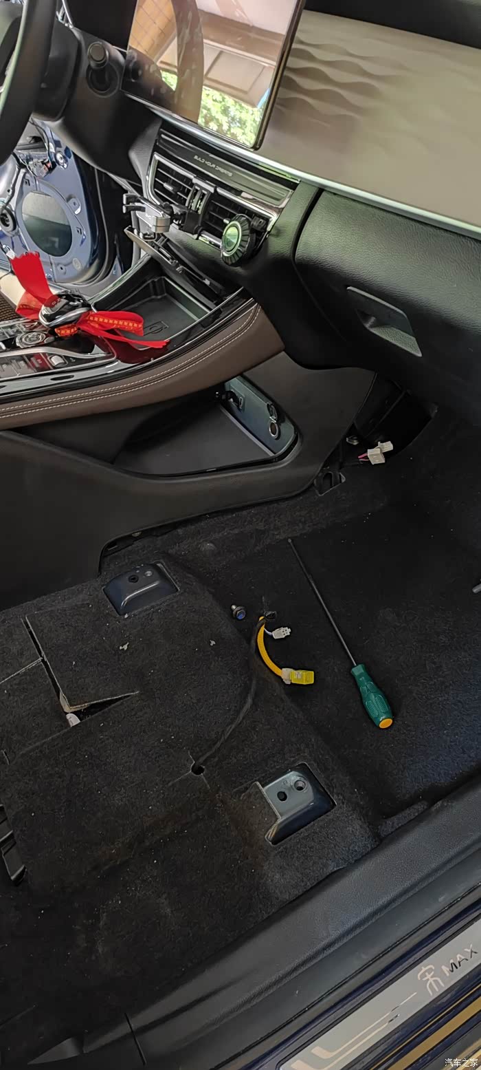

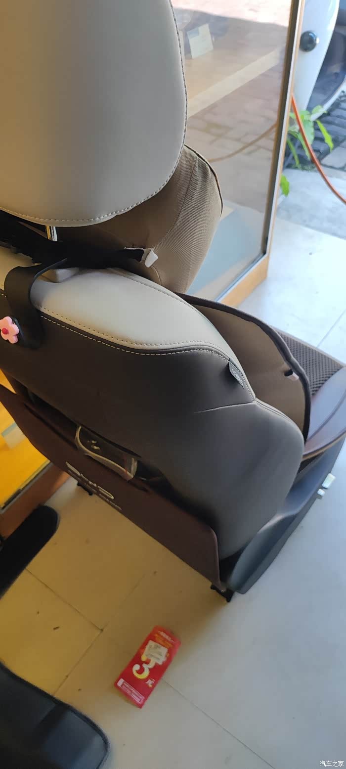

低压电瓶在副驾驶座下,必须拆除才好施工。

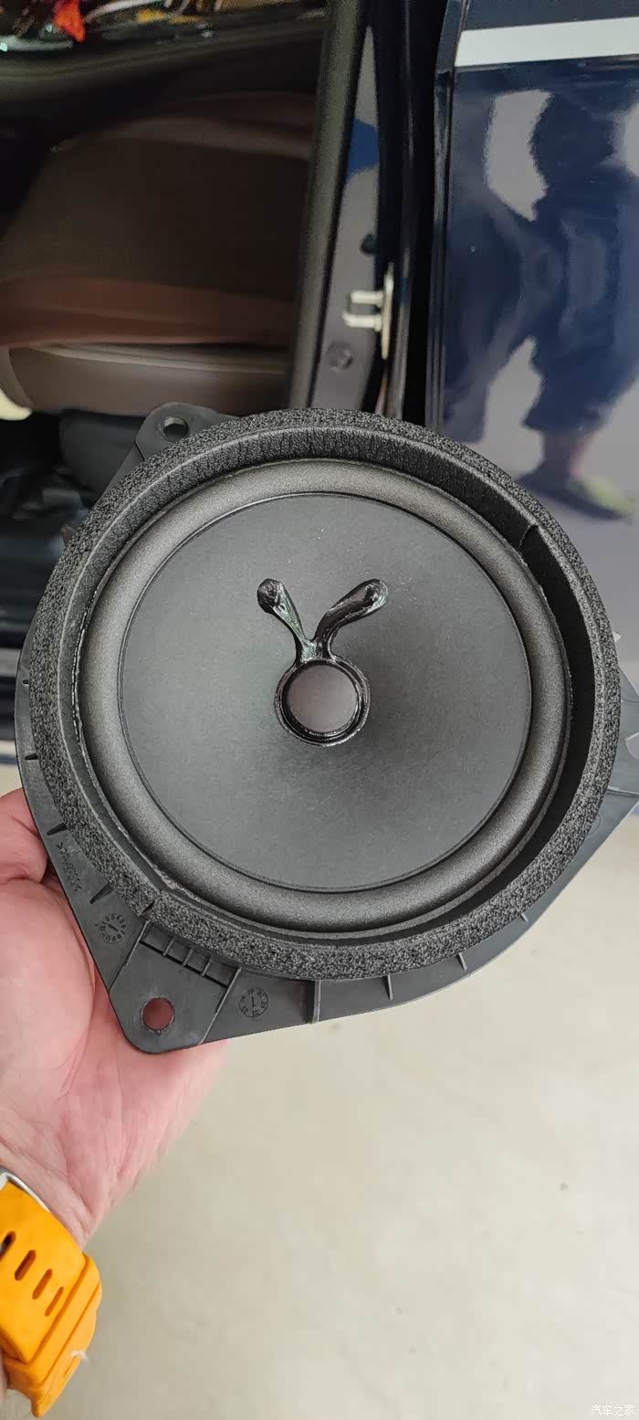

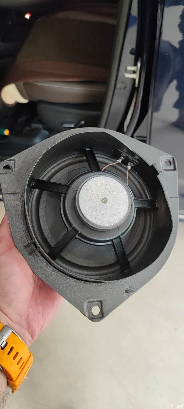

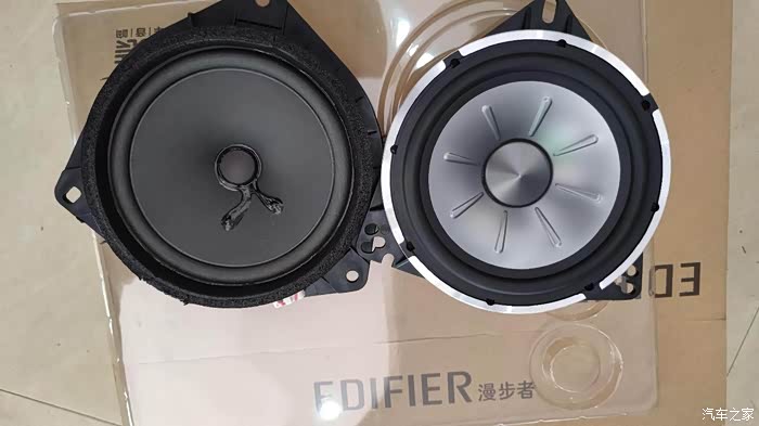

原车的纸喇叭,每一个车原装的都一样。
磁圈较小20w的也就听个响。
启动电瓶的位置
功放在这里,以后改的不用再找了。

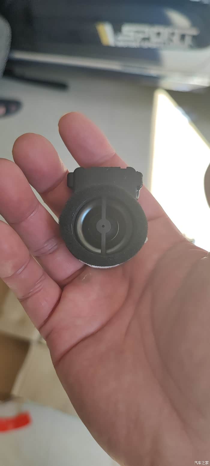

原车的高音喇叭
基本上一个质量。

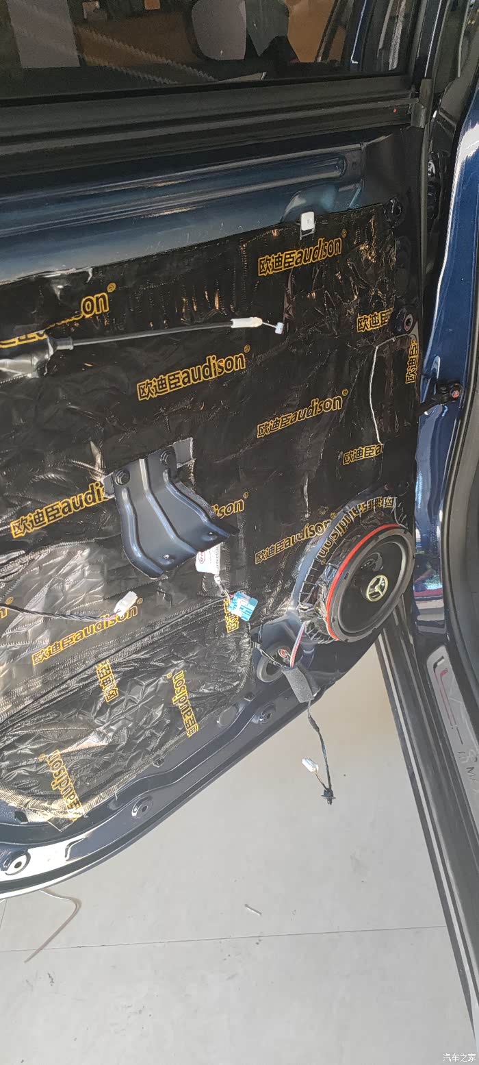

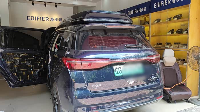

四门隔音是必须的,师傅的手工也是杠杠的

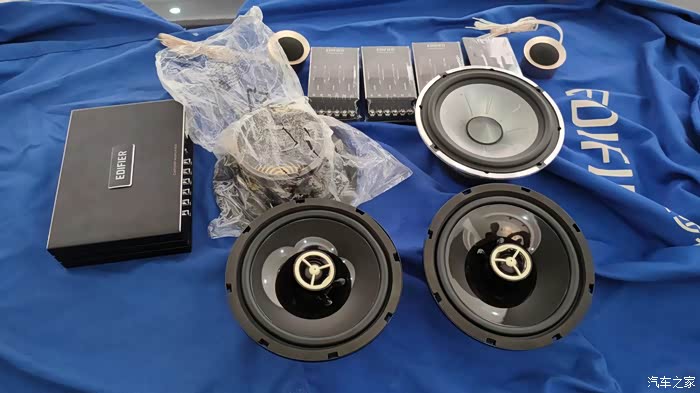

所有的低音炮都试过了找不地放,本来尾厢就小所以不想再占用。只能改方案,这就是实体店的优势了。可以随时根据情况做调整变动。换了这一套!
新旧对比非常明显的品质差别,当然价格也是天差地别。

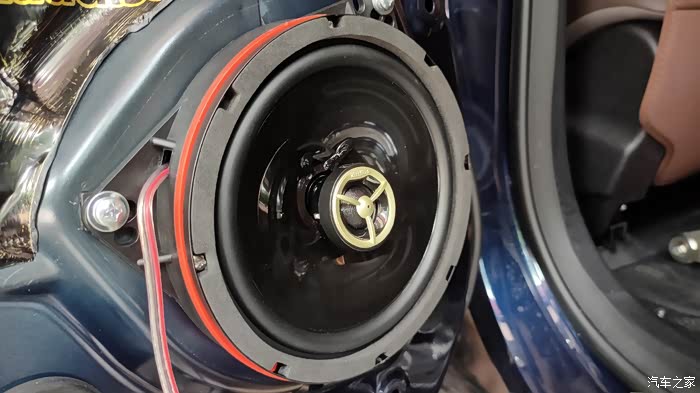

前门独立四分频套装。
后门同轴。
