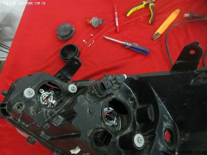

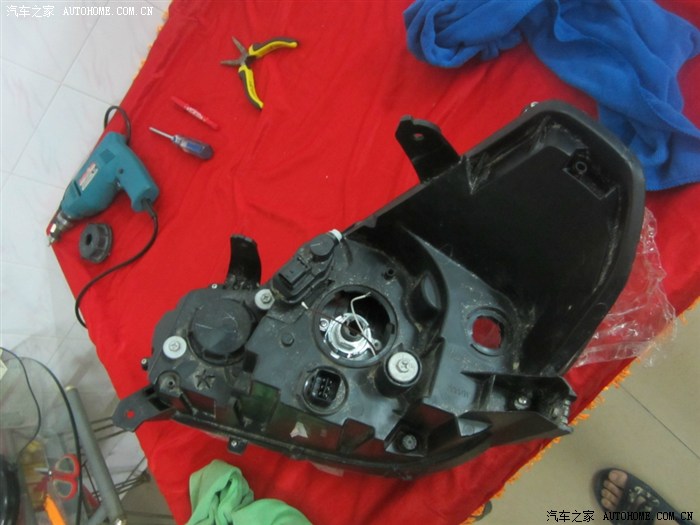

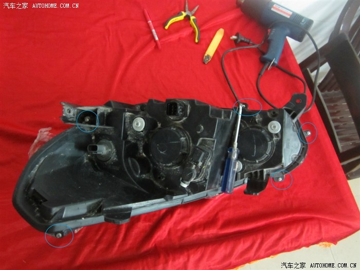

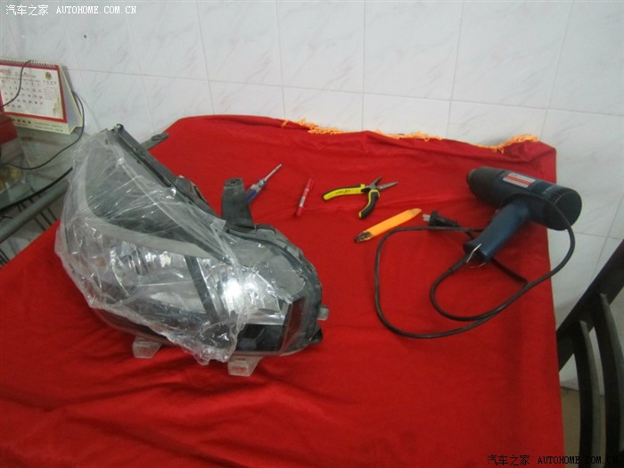

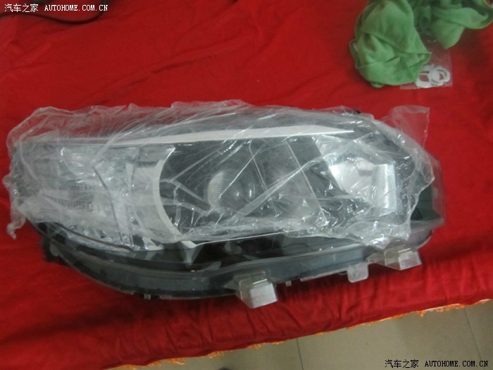

拆灯前的准备:一张平整的桌子,铺上一块布,热风枪、塑料工具、尖嘴钳、画笔、螺丝刀(十字与一字都会用上)。

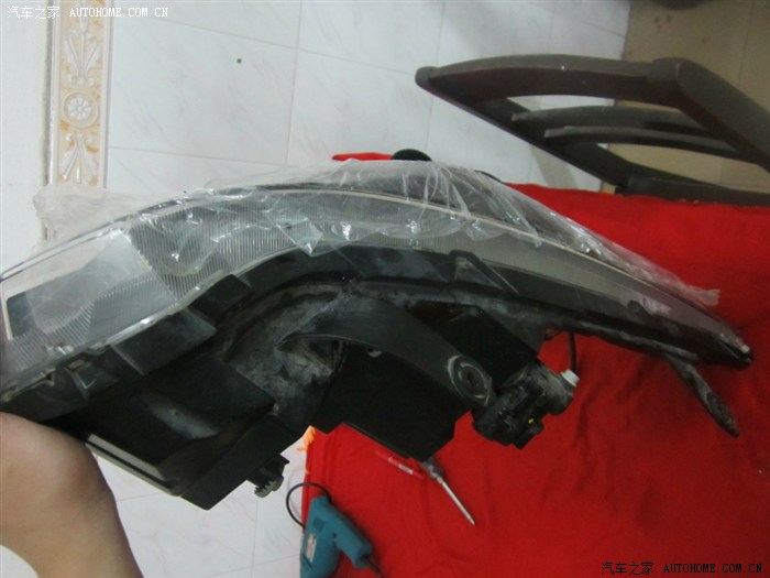

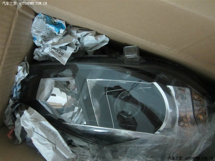

大灯的透明罩上最好贴上一张保护膜,防止在拆灯过程中对透明罩造成碰伤。我这张保护膜是买副厂灯时贴灯上的,买透镜时要求卖家送两张,回复说没有。以前曾在TB见过一些专卖透镜的店会另有保护膜卖。建议拆灯时一定要有这么一张保护膜,我自己的灯就因为最初拆的时候没有这个小工具,而使得外表有着不同程度的损伤,拆灯时会将灯翻来翻去,难免会有各种碰擦,有备则无患。

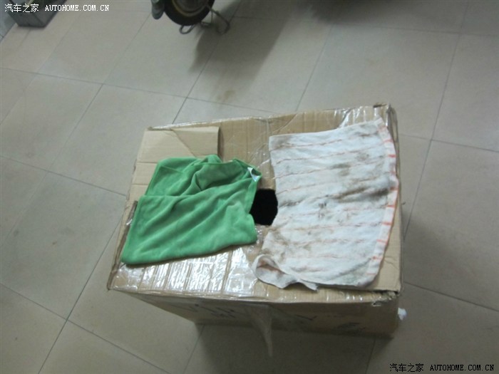

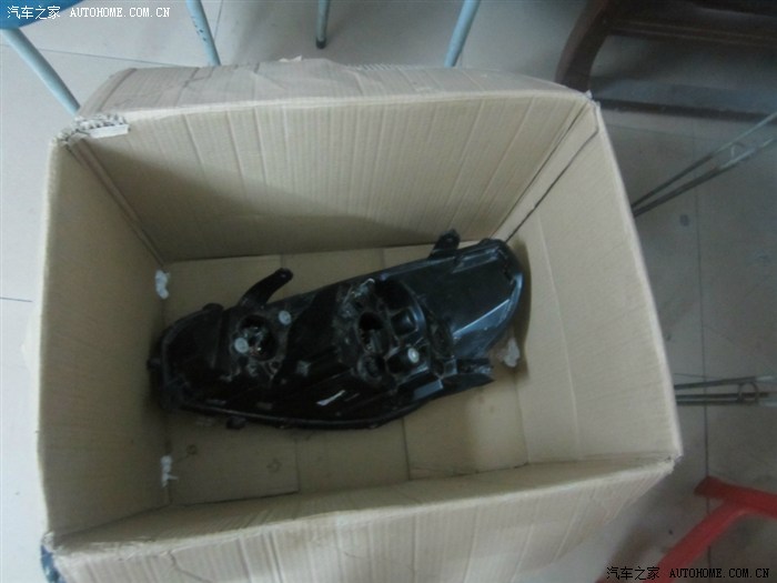

一只能放进M4大灯的纸箱,就是DIY烤箱。我当时也没想到这烤箱使用次数这么多,所以只是简单做了下,盖子不是很好用。如上图中,把这纸箱上面的盖子剪掉,做一块刚好盖住纸箱的平整的纸板,再在上面留个洞,会更好用。

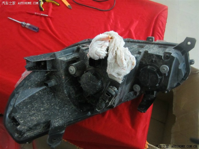

先拿湿毛巾来擦干净这只脏兮兮的大灯。
拆下大灯上的五个固定螺丝,位置在上图中已用蓝圈圈出,总共五个。

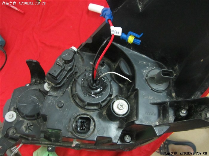

然后将密封盖拆下,里面的灯泡比如远光与位置灯,可以拆也可以不拆,但转向灯一定要拆掉,转向灯会挡住灯罩分离,如不拆掉,可能会在拆灯罩时爆掉,我就爆过一个有些同学也有爆灯经验。

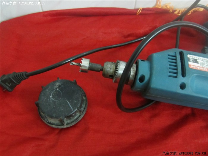

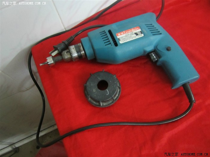

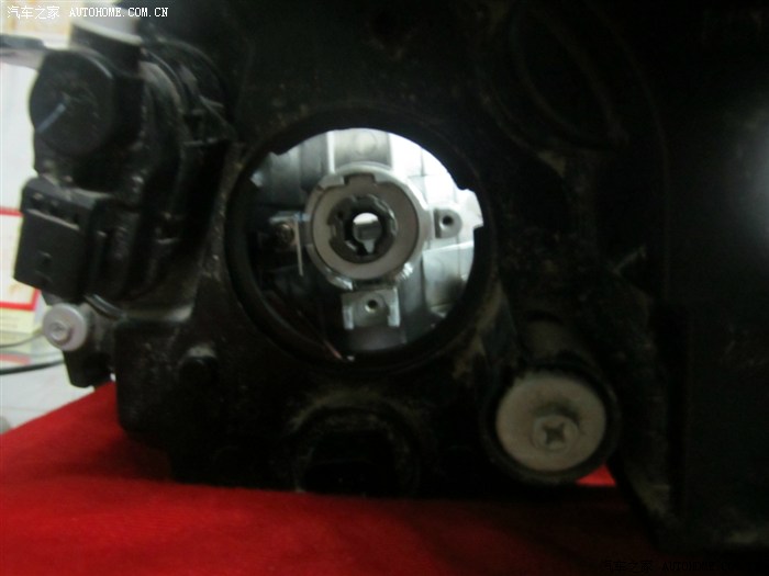

远光灯后面的密封盖不用管,近光灯后面的密封盖则开上一个21mm的洞,用于穿过氙灯的线束。
我这里开的是21mm的洞。因为我刚好有只21mm的开孔器,20-22mm都可以的。

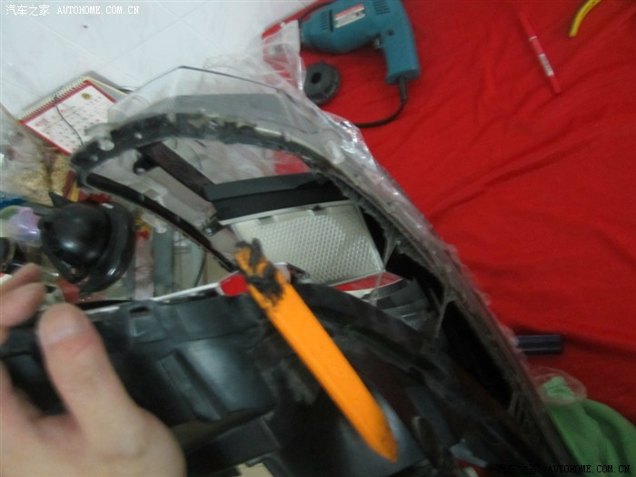

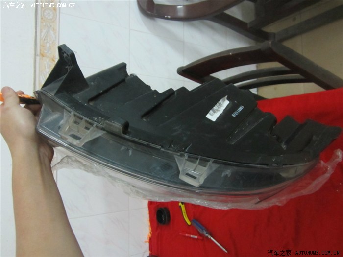

因为等下就要烤灯了,烤完灯后我得第一时间掰开大灯,拍不了相片,所以这里先介绍一下烤完灯后怎么拆灯:

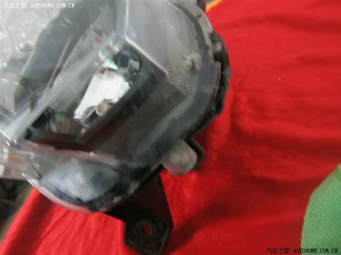

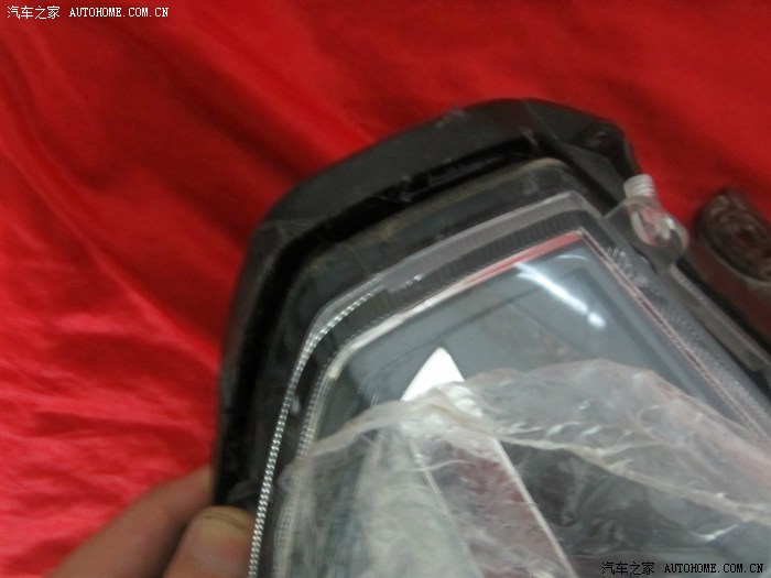

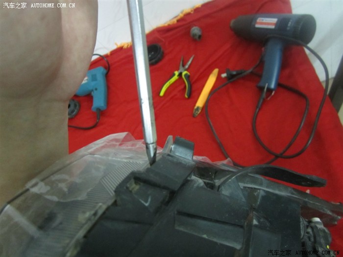

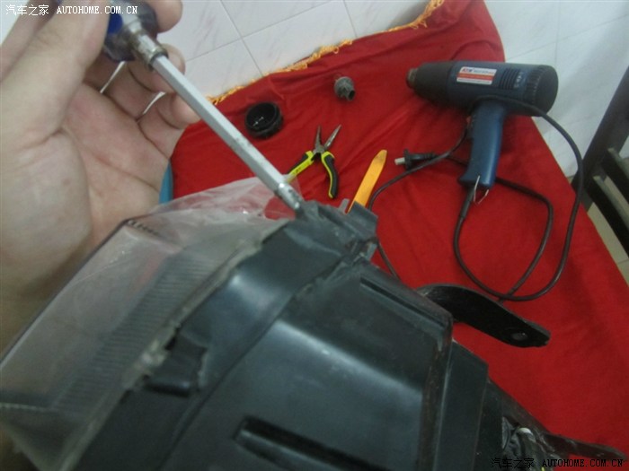

把大灯竖起来,转向灯那边尖尖位置向下。先用一字罗丝刀,撬开灯头这里的一个卡扣。
注意是烤完灯后才撬的,因为没烤之前塑料是很硬的,不要乱撬哦!

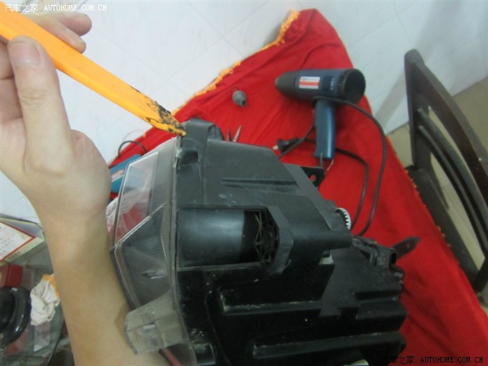

撬开灯头这个卡扣之后,因为大灯缝隙还小,塑料工具还挤不进去,所以要先用一字罗丝刀插进去轻轻撬一下,让缝隙裂开一点。注意力度,因为此时塑料变软,螺丝刀撬很容易变形,所以动作一定要轻。
缝隙稍微大了点之后,马上切换成塑料工具,这时就可以用力了。将塑料工具插进缝隙去,撬开灯罩。
在撬的过程中,灯罩会逐步分离,但大灯两面仍各有两个卡扣要解开。上图中可见大灯底部的两个卡扣。
上图中可见的三个卡扣,从左至右分别是:1,我们一开始用罗丝刀撬的那个灯头的卡扣;2,3是大灯顶部的两个卡扣。
一边用塑料工具撬灯,一边用手掰开这些卡扣。尽量用手指掰,但卡扣的耳朵较薄,容易很快恢复常温变硬,有可能要用到螺丝刀撬 ,撬的时候一定不能用力,以免卡扣变形甚至断掉,觉得需要用力的时候,换回你的手指去撬。
就这样,从灯头到灯尾,一边撬一边掰卡扣,直到五个卡扣都脱离的时候,大灯就被掰成两半了。

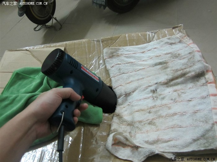

下面开始烤灯:

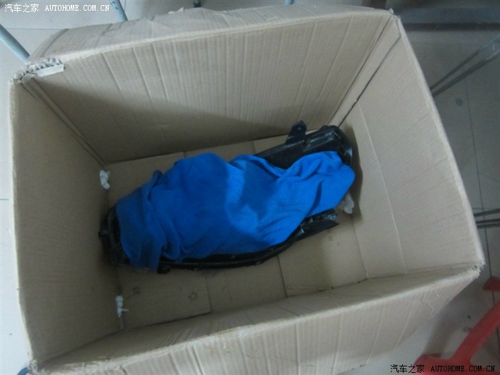

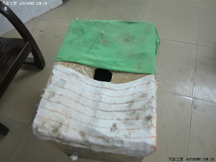

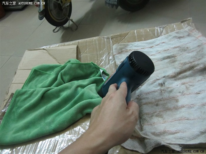

把大灯放进烤箱,透明罩向下。透明罩一定要向下放的原因,是由于我们这个DIY烤箱是用热风枪从上往下吹的,透明罩跟黑色灯座的材料不同,如果局部高温,有可能会变形甚至破裂,所以要向下,以免被热风枪直接吹到。
要把密封盖拿掉是因为烤灯时大灯需要透气,即让热风可以进入到大灯内,里外均匀加热,灯罩上的热胶才能更快地软化,整个大灯的受热也更均匀。
用一块毛巾把大灯盖住。也是因热风枪而做的设置,热风枪有可能使局部位置过热,所以不能让它直接把热风吹进灯内,用毛巾盖住三个“大灯通风口”,可保大灯内部不会被热风枪直接吹进高温空气而受到损害。
盖上纸箱,只留一个小口。

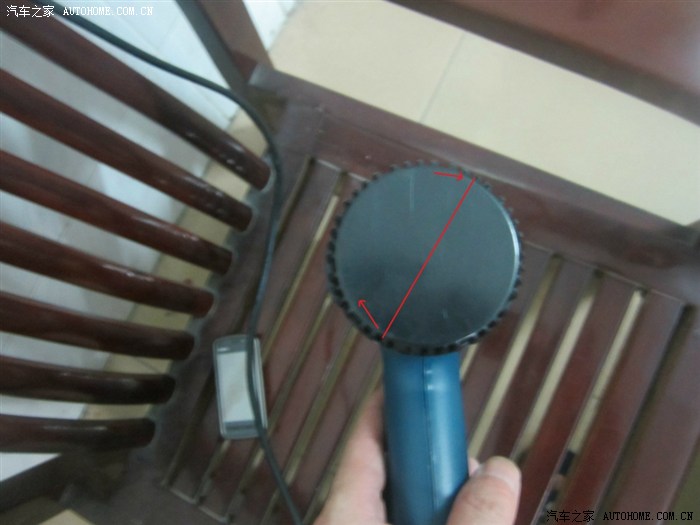

用热风枪加热的时候,热风枪一定要不断的动,幅度越大越好,这样就能避免局部温度过高而变形。
以上便是热风枪转动的动作步骤。

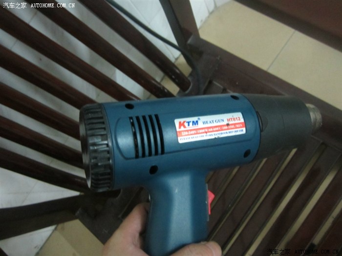

由于每个人使用的工具都不同,操作方式也不完全相同,所以我这里烤灯的方法仅作参考。请记得是仅供参考,因为即使你的热风枪跟我的一样,纸箱也不可能跟我的完全一样,烤灯手法也有所不同。
我的热风枪,标称1800W,1500转,有两个风速档位。
我通常只调一半的功率,拆灯时烤12分钟,合灯时烤7分钟。这是夏天参考值,室温大概27度左右,如果是冬天,要烤15分钟,甚至反复多烤一到两次。

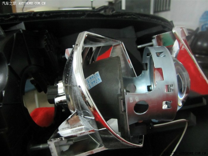

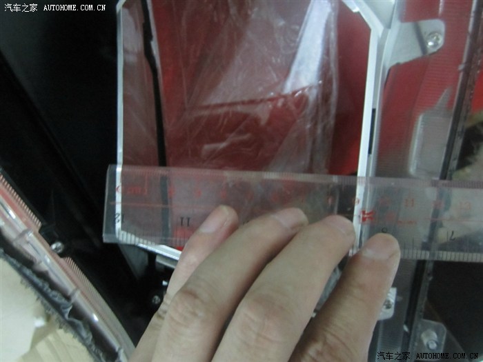

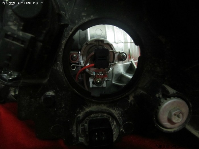

拆开大灯,我首先关心的就是装饰罩的问题。我们暂且把透明罩上的这个位置称为“近光灯罩”。上图可以看到,近光灯罩的高度只有90mm,而透镜的镜片部分是会“嵌入”到近光灯罩中去的,所以这就要求使用的装饰罩高度大概一半的部分直径都不可以超过90mm。而使用的天使眼直径应该在85mm以下。

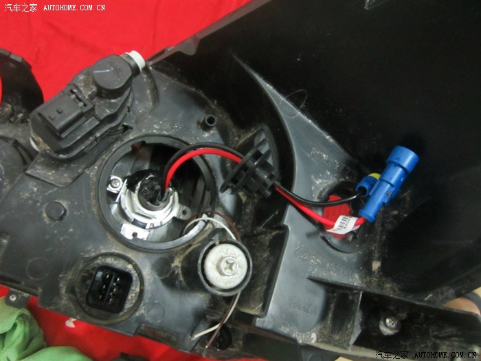

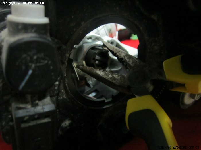

灯座这边,先拆下原车的近光灯及其部件。有的近光灯插头可能有点难拔,要用一只手的手指顶住灯泡,然后另一只手抓住插头左右上下的摇动,同时往后退,用力将它拔出来。要给点耐心,一次未成功就两次,两次不行就三次,随着你的力量加上去,插头最后肯定会松动,被拔出来。

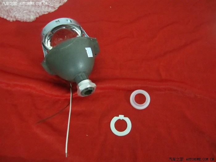

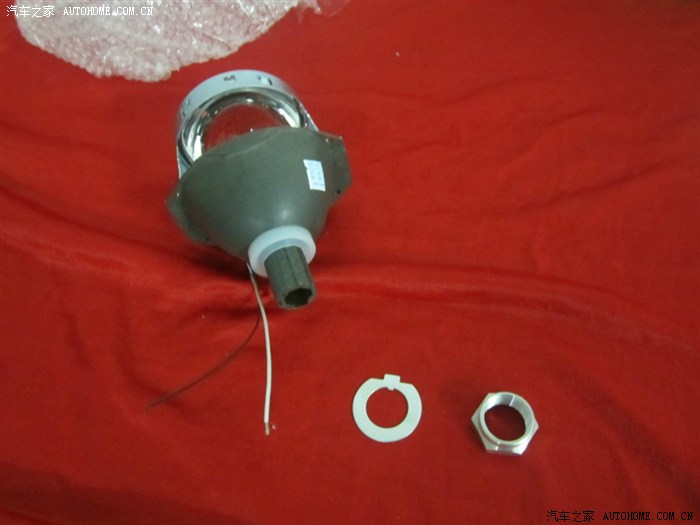

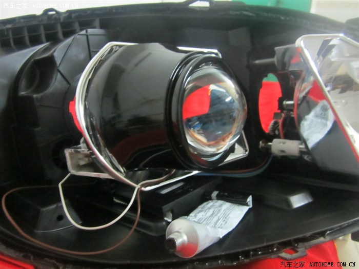

无损Q5透镜及其即将安装上去的部件。下面那个叫H7灯座固定环,是用于套在H7灯座上固定透镜的。

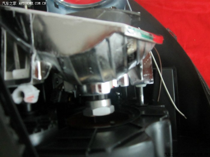

拆下透镜固定螺母,先将胶垫套进去。胶垫的作用,除了避免透镜与灯碗直接接触压伤灯碗外,最主要的还是起到一种弹力紧固的作用。螺母收紧之后,胶垫的弹力会对透镜起到一个与螺母“收紧”反方向的“拔出”的力,使透镜可以固定在灯碗上。所以胶垫是一定要安装的,否则透镜肯定会晃动。
套上胶垫后将透镜装上近光灯碗。再从灯碗背后套上H7灯座固定环,就可以上透镜螺母收紧了。
H7灯座固定环起到保证透镜水平线的作用,使透镜无法大幅度转动。
但是,透镜肯定还会有松动的旋转量,所以不是装上拧紧就OK了,还要稍作调整。
将固定螺母装进去。
用尖嘴钳拧紧。拧紧的时候,一边用左手拿住透镜,上下晃动一下,一边用右手使用尖嘴钳拧紧螺母,直到晃动量降到最小。这点很重要,如果不晃动透镜直接将螺母收进去,可能螺母已经转不动了,但用手摇一下透镜仍会松动。
收紧螺母,但不完全紧,因为还要微调一下:

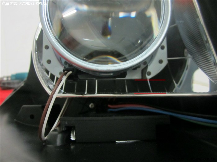

从前面观察使透镜的底部与灯碗平行。
上图中,用红线作了标示。透镜的底部,与灯碗底部平行。这样的透镜直接装车就可以,根本不用试灯,切线就是水平的了。当然,这就要求透镜本身是一个合格产品,如果透镜的底部跟切线不水平的话,就肯定是一个劣质透镜,当然也就无法保证这种方法可以用了。
一边收紧螺母,一边微调透镜平行,直至最终完全收紧透镜固定螺母。

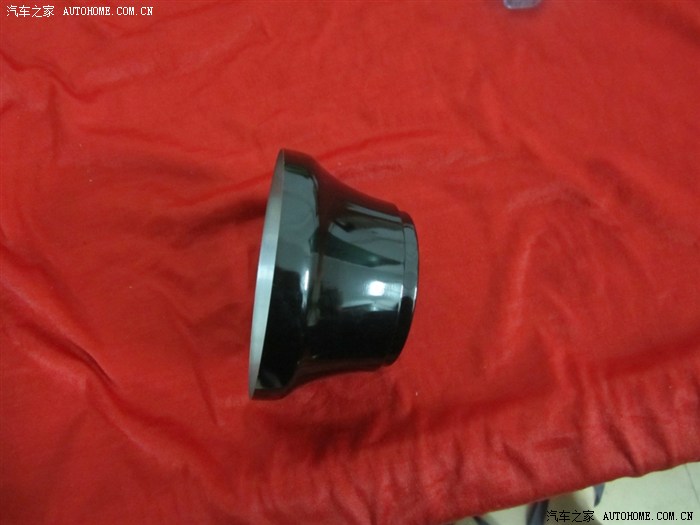

开始安装装饰罩。
严格的说,装饰罩,顾名思义,只是起到装饰作用,专业的改灯中还需要使用在透镜上的一个部件叫“遮光罩”,一个完整的透镜改装其实是包括遮光罩与装饰罩的。
但是,现在的DIY,喜欢将装饰罩与遮光罩结合起来,将装饰罩的高度增加,使其同时兼顾遮光的作用,所以今天我们基本上已经忘记了遮光罩的存在了。更节省成本与更方便,当然就会成为主流。

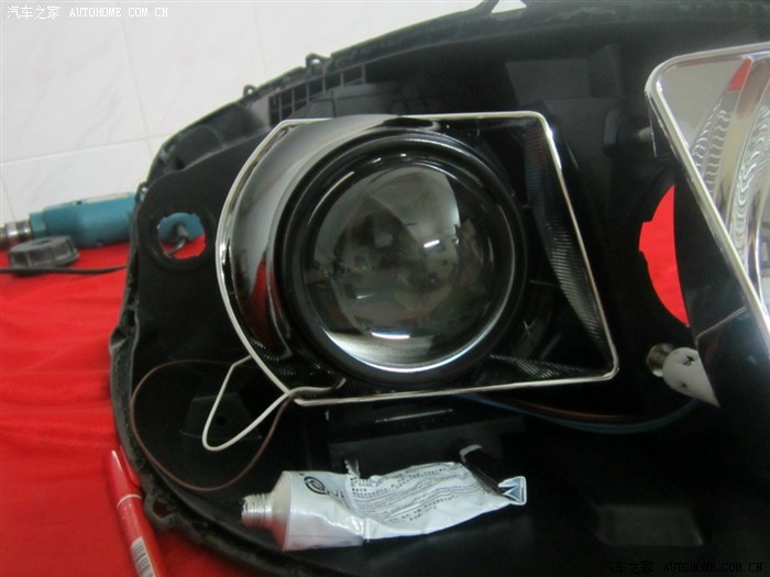

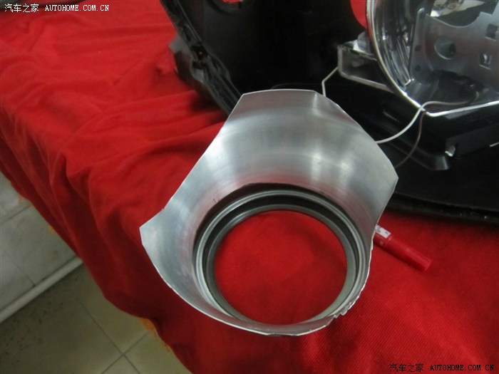

在不动大灯透明罩上的近光灯罩的前提下,M4要安装国产Q5可用的装饰罩并不多。前面量的尺寸图大家可以看到,近乐灯罩高度只有90mm,这就要求装饰罩至少一半位置的直径不能超过这个数值,否则就不能安装进去。而装饰罩的宽度大一点也无所谓。
目前我用过的Q5装饰罩,有S-MAX可以安装,然后就是上图这个A款铝罩了。这个铝罩还可以安装一个85mm的天使眼,不过咱没买,所以今天就不装它了。
铝罩容易剪裁。说起这个铝罩,我又想起那天去改灯店想问下有木有,结果改灯店老板来一句很让人无语的“我们这不卖这种低档的罩”,唉,不堪回首哇......
用密封胶把铝罩粘上。A款铝罩比S-MAX罩更合适,S-MAX罩在合灯时还是会有一点点碰到近光灯罩。咱M4如果安装国产Q5,我还是推荐用这种A款铝罩。要安装天使眼也可以,不过安装天使眼的话,可能要在铝罩上挖洞,那最好是用银色的铝罩,黑色的挖了洞会很难看。但银色铝罩看起来又没有黑色那么帅......自己考虑了。
正面图。

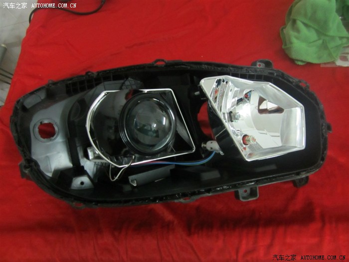

好了,把灯座仰起放桌面上,准备合灯。嗯?好了?这么快?嗯,就是这么快,这么简单,无损安装嘛!

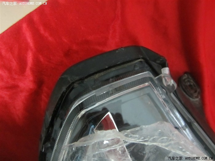

把透明罩合上去,注意看位置哦,原厂的热胶没有清理,这时会非常的粘,一旦放错位置,现在夏天倒没啥,可以费点力拿掉,但如果是冬天,粘上就拿不动了。
将透明罩合下去,看尾部,到上图这个位置。因为这里有一个子口,是卡住透明罩的,所以必须把透明罩推进去。
这时可以先推一下,推动了一点点就动不了了,因为粘胶粘力极强。所以这时又要烤灯了。
观察整个灯,尽量先合上去,然后放回纸箱里再烤一下。
再烤7分钟。
烤好之后拿出来,第一时间将灯罩推到位。可以观察灯上的五个卡扣的位置,刚好能卡上,就表明透明罩已经推到位了。这时趁有些余温,把五个大灯固定螺丝装回去。
注意温度较低的时候,比如冬天,所以要特别注意。装回固定螺丝时是有可能将透明罩上的塑料螺口拧破的,放螺丝时要注意尽量保持垂直。

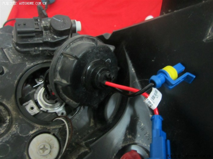

把远光位密封盖先盖上,转向灯也先装上,就可以安装氙气灯了。

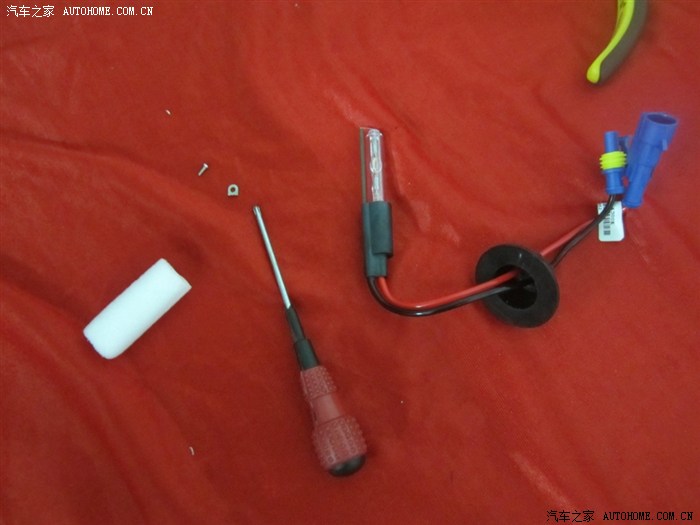

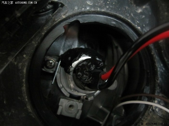

放进灯泡的时候,灰色灯丝杆向下(以这个透镜来说,不向下也装不进)。
这套透镜配的是多路通搞UV 55W的灯泡,型号是特制的。
套进去之后,已经很紧,但还是需要安装上图中左边的小螺丝进去对灯泡进行完全的固定。可是很遗憾,透镜上的丝孔开的不是很好,这个小螺丝拧进去后会滑牙。
但是问题不大,给固定灯泡的螺丝涂上我的免垫密封胶,顺便在透镜固定螺母上也涂点密封胶辅助固定。完全OK。
免垫密封胶的好处我以前说过很多次了,以后更换灯泡的时候,用手一扣一整块胶就能拿掉,很方便,是各种固定辅助的好帮手。

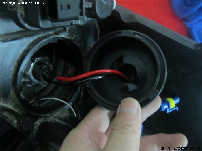

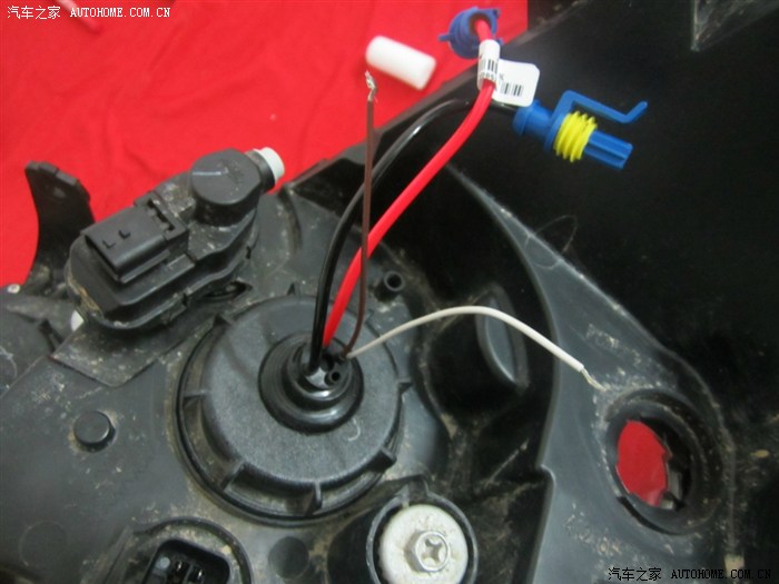

把防水胶垫套上去。
将挡板电机的线也从胶垫穿出去。
然后盖上盖子,把线扯出来一点,OK。
考虑到随氙灯搭配的防水垫只是防水而已,真正要实行密封,还是在周围再涂点密封胶,用于窟线的洞也填上密封胶。
至此这只大灯就基本完成了。但还需要进行一些检查:
1,查看大灯接合缝,觉得哪里缝隙有点大,涂点密封胶。
2,理论上来说,由于原厂热胶的粘性极强,流动性差,在拆灯时损失的很小,拆灯时不清理原厂胶,合回去时,理论上照样可以保证密封,但是不绝对。
3,考虑到美观,暂时不在灯壳接合处涂免垫密封胶。观察一段时间确认密封后即可放心使用,如果观察一段时间后发现不能密封,则在接合位置涂上一整圈密封胶,即保证绝对密封。
4,观察方法:原厂灯会起雾,改好的灯当然也会起雾,是否密封不好进水的判断依据是起雾程度不至于影响到灯光。如果只是少量起雾,一段时间后会自行消失;如果雾气越来越多,直至连灯泡都看不见,严重影响到灯光,则肯定是进水了。补救也很简单,先将密封做好,然后使用一段时间,水汽自然越来越少了。
做好入库,静待主人前来领取......
