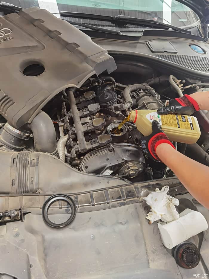

140000km。记录一下小保养,自己买材料,其他忘了拍照片了,+4L一大瓶,小的再来点,车内显示满啦,

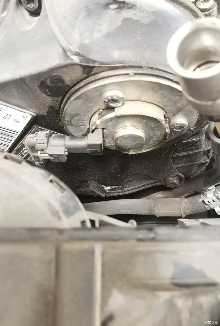

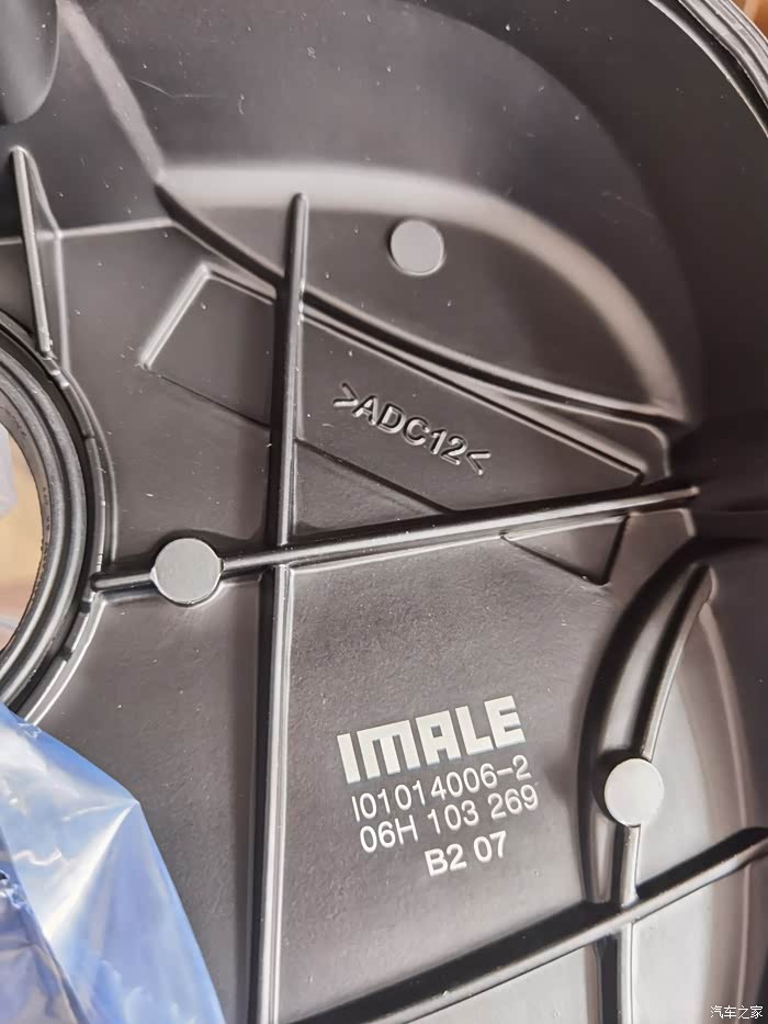

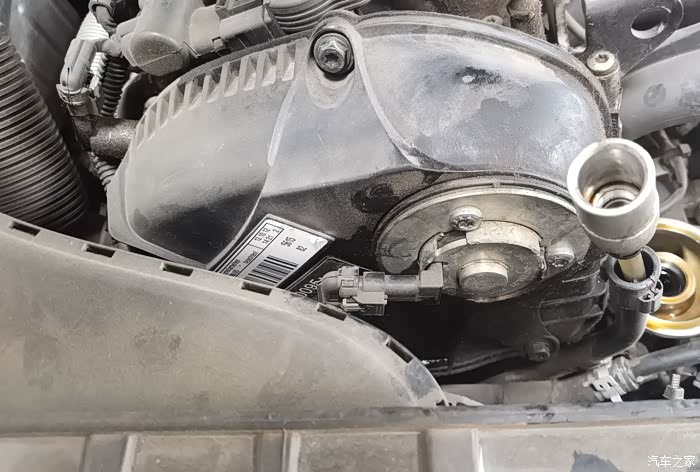

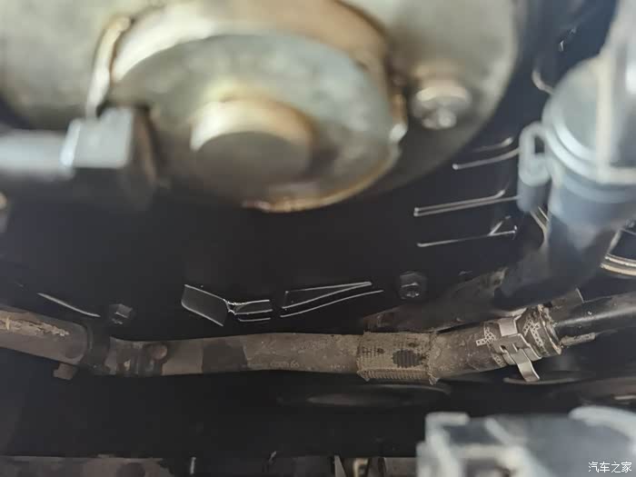

时归壳漏油了,问了几个地方,介绍换了铝合金的,下单,下周回来安装。。
壳子有日期,12年,,说明还没有换过。。

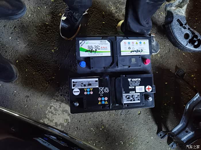

瓦塔电瓶和骆驼电瓶的区别。老是车辆出现打不着火的现象。别人遇见几次了。整好让我给遇见了。换掉电瓶,看看以后效果

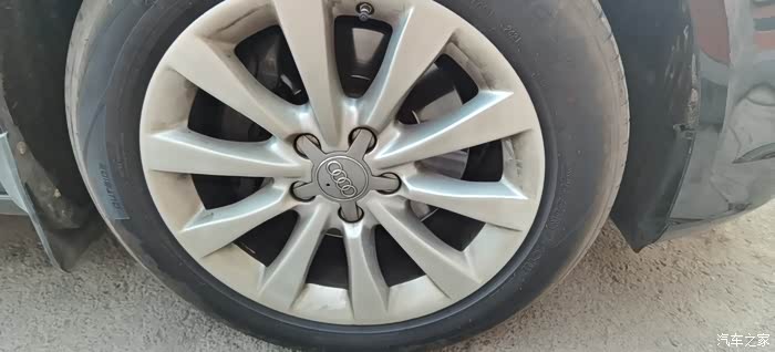

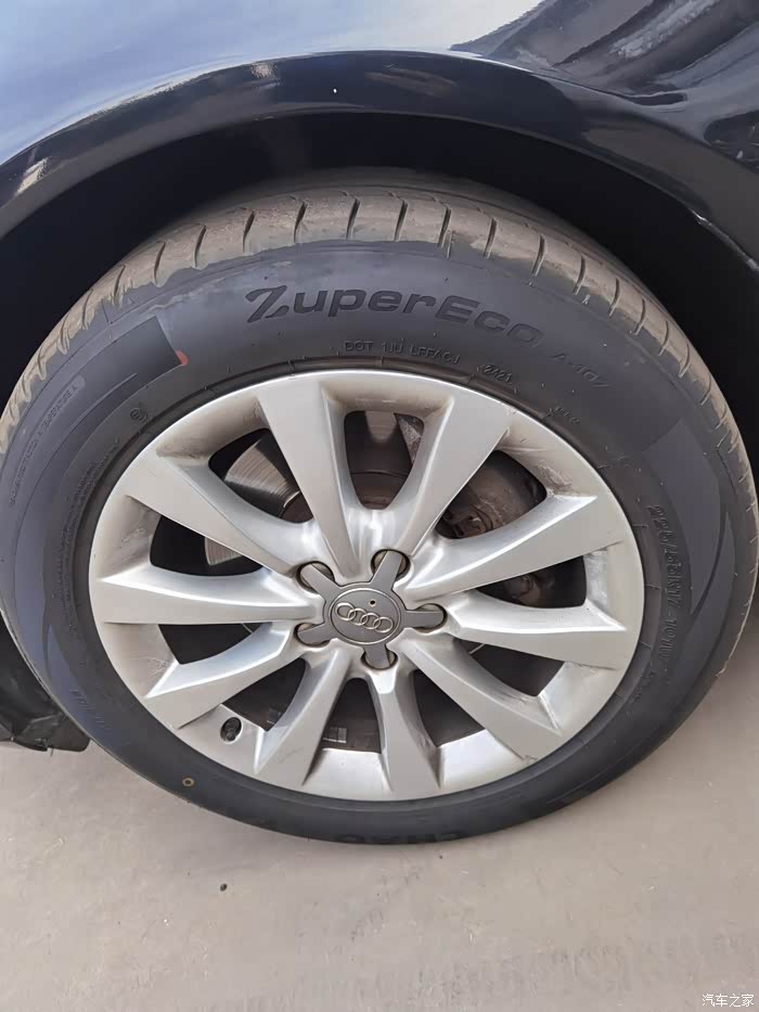

看看轮胎尺寸

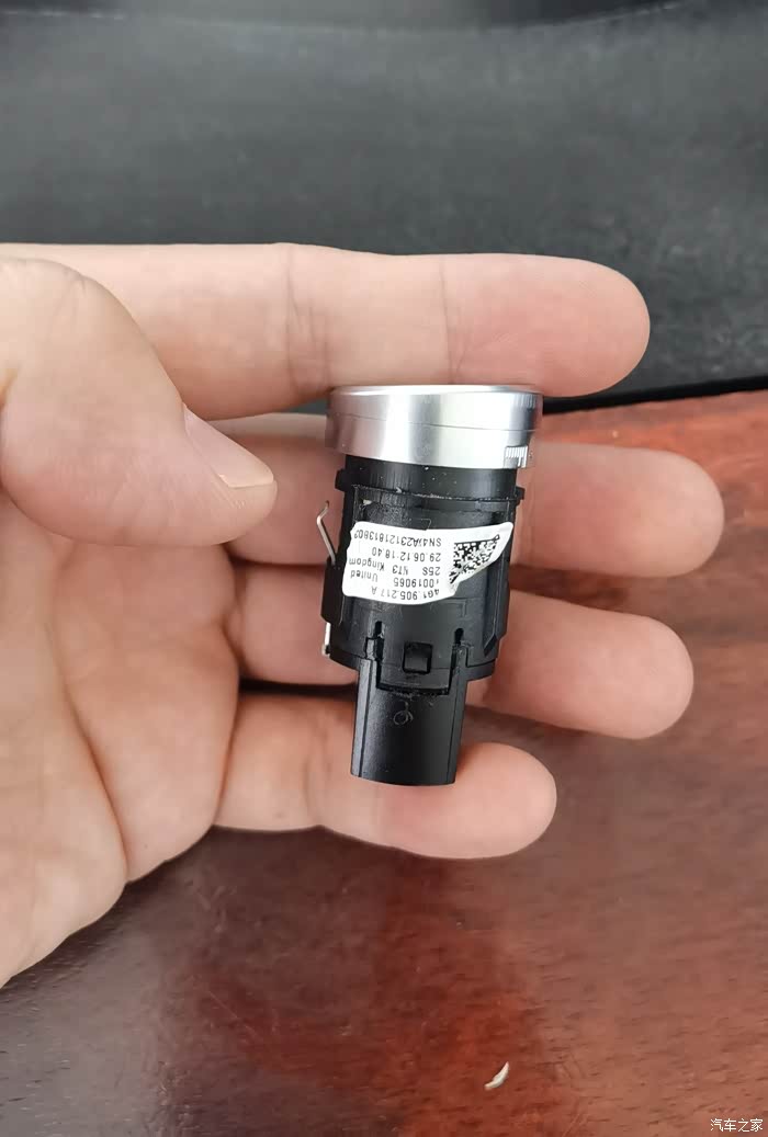

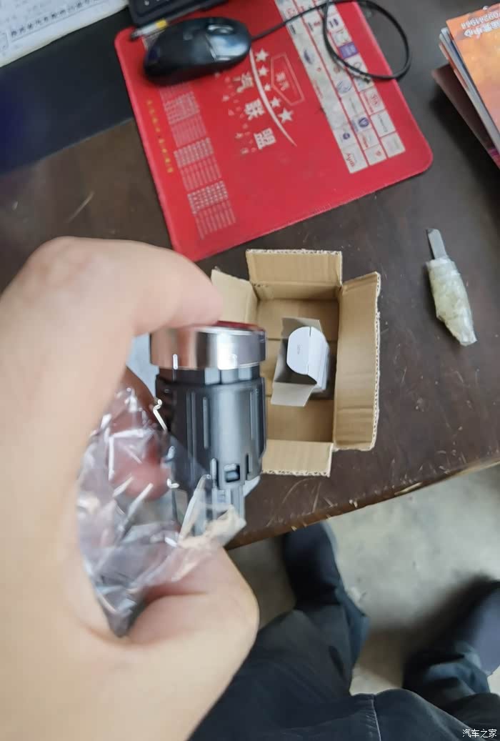

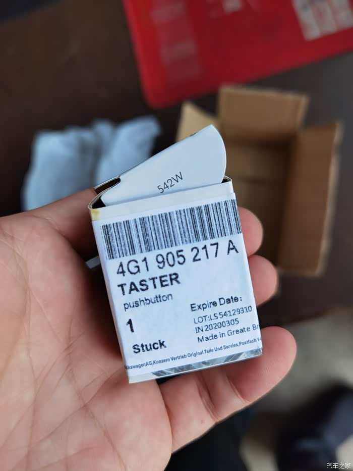

启动按键,原车的,有时打不着火不知道什么原因,想先把它换了,后来又换了电瓶。几十块吧
新的启动键
启动按键的外包装。

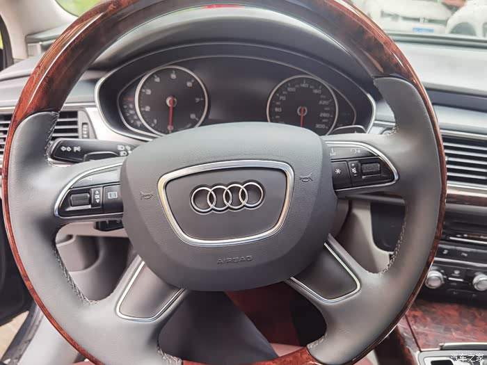

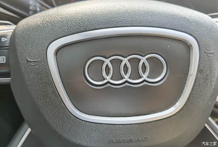

感觉这个气囊好像炸过,中间有一道很明显的裂缝。

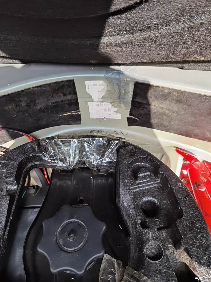

备胎被我丢掉了。平时开车总是感觉。心里不踏实。这后面这个贴纸为什么会被人撕掉?感觉很纳闷,大修车。

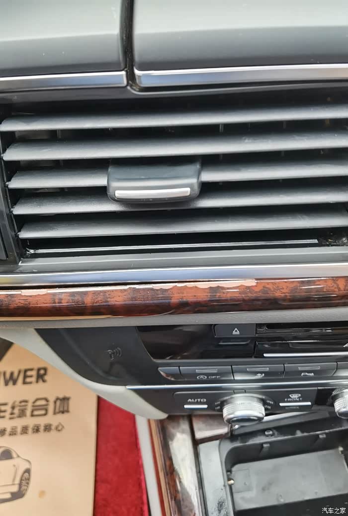

桃木内饰原来都是水转印,不是真桃木,裂开没法修复,必须更换。

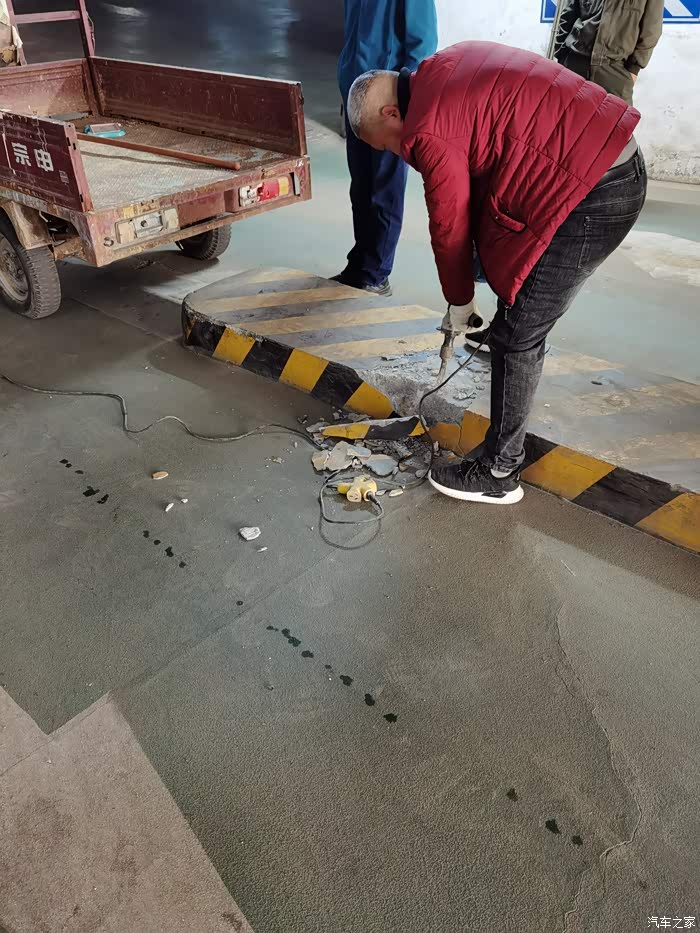

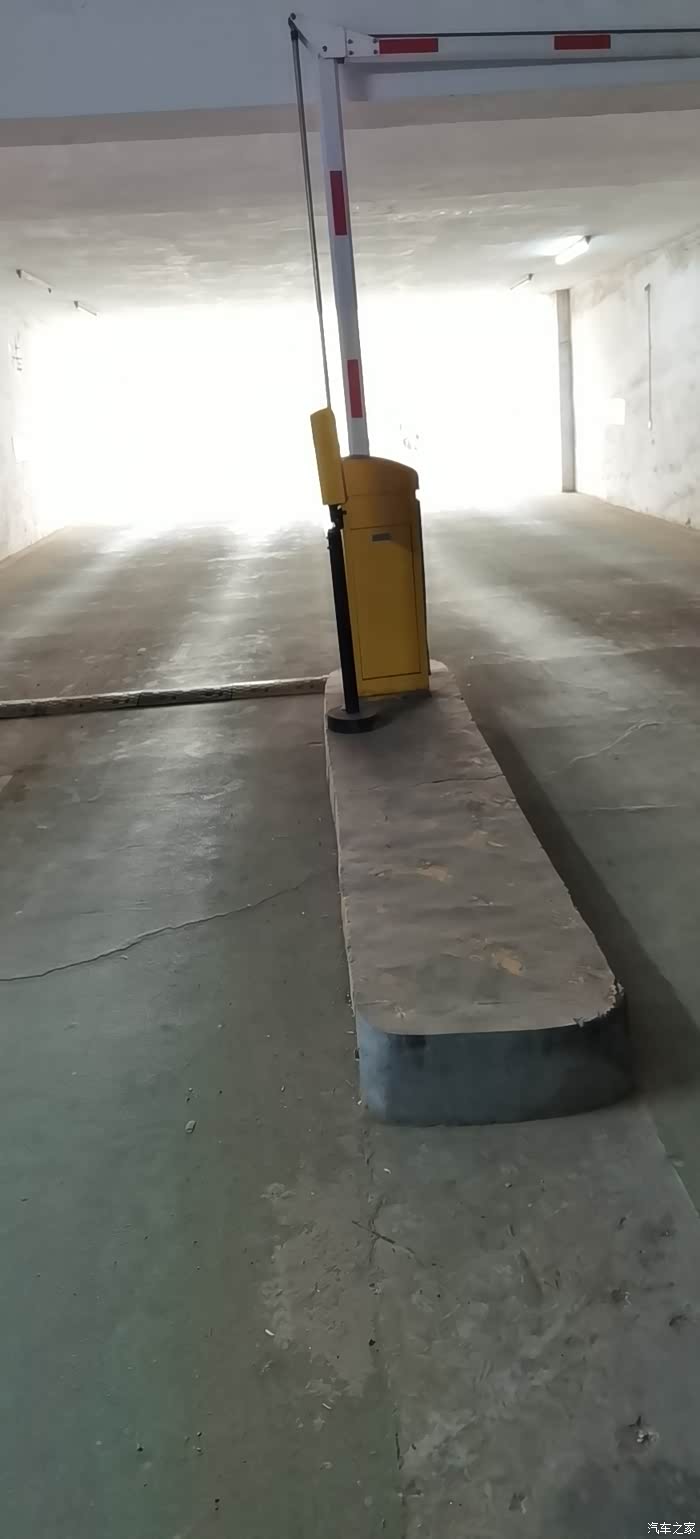

这个撞墙了,地库出口太小,,这几天联系物业,中间岛在给捣鼓大一点。
地下车库出口的小岛
被我找人敲掉一段,这个出入还是不方便。再联系一下,把它全部干掉。

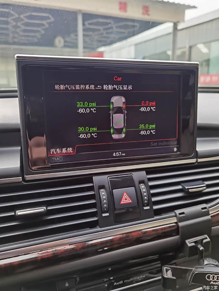

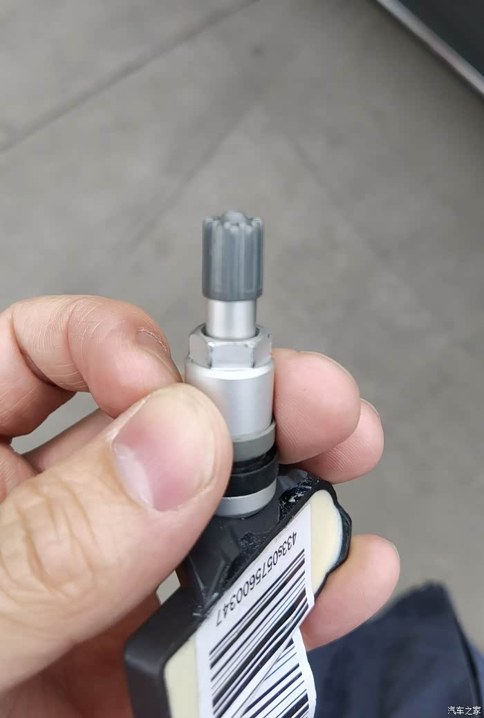

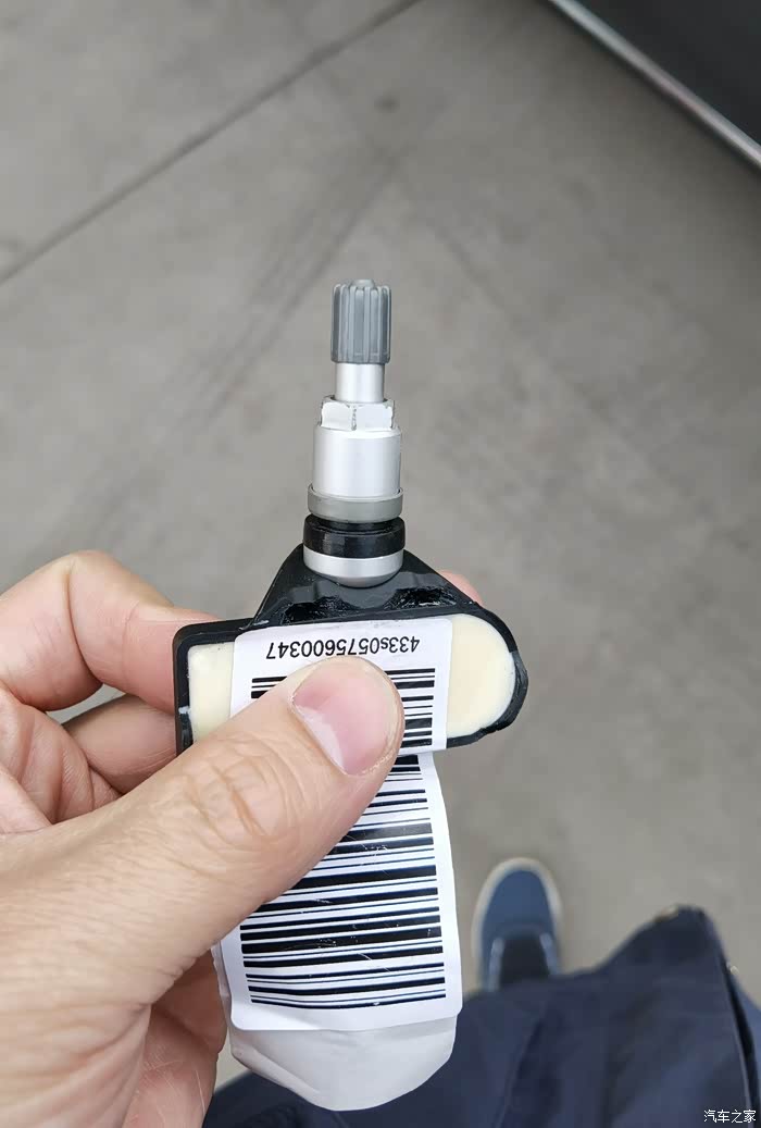

数字胎压监测可能没电了。我拆下来换掉了。

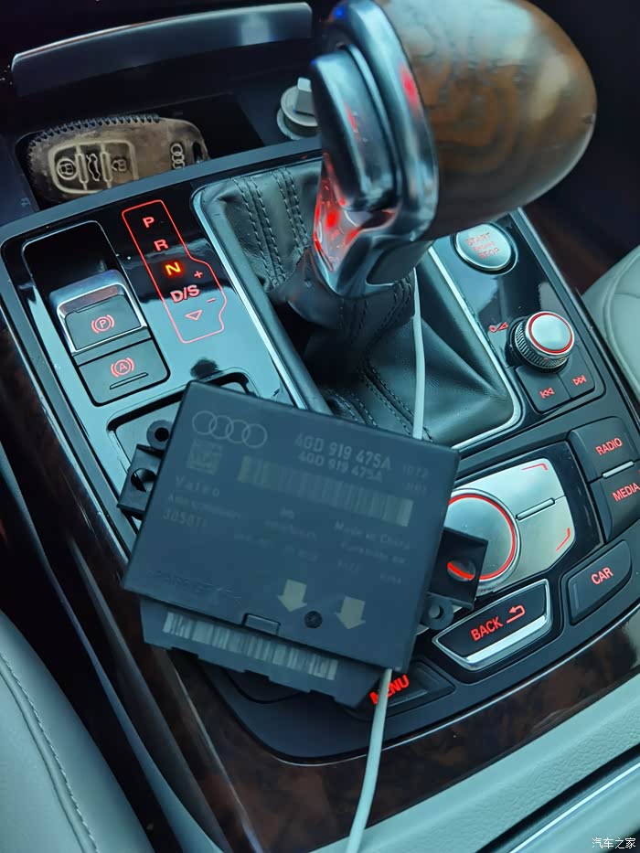

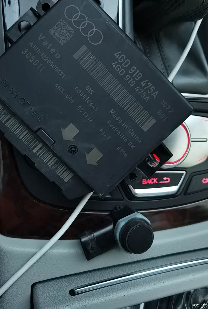

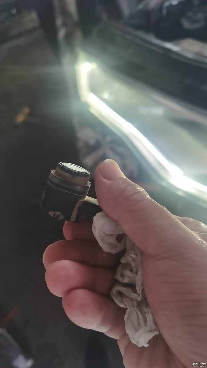

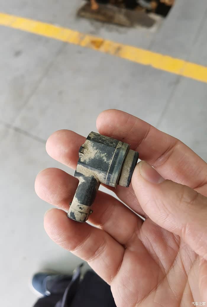

后倒车雷达。老是出故障。换到两个,另外两个又有问题。头大
新胎压监测
朝阳轮胎
数字胎压,没有温度,报故障,红色了

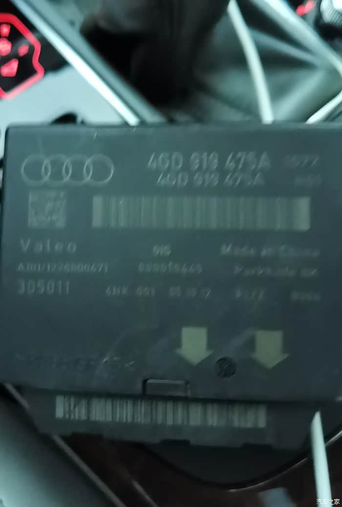

雷达模块坏了,换了一个
还有个雷达,老是报故障,不知道进水还是咋了,故障没有拍照片,

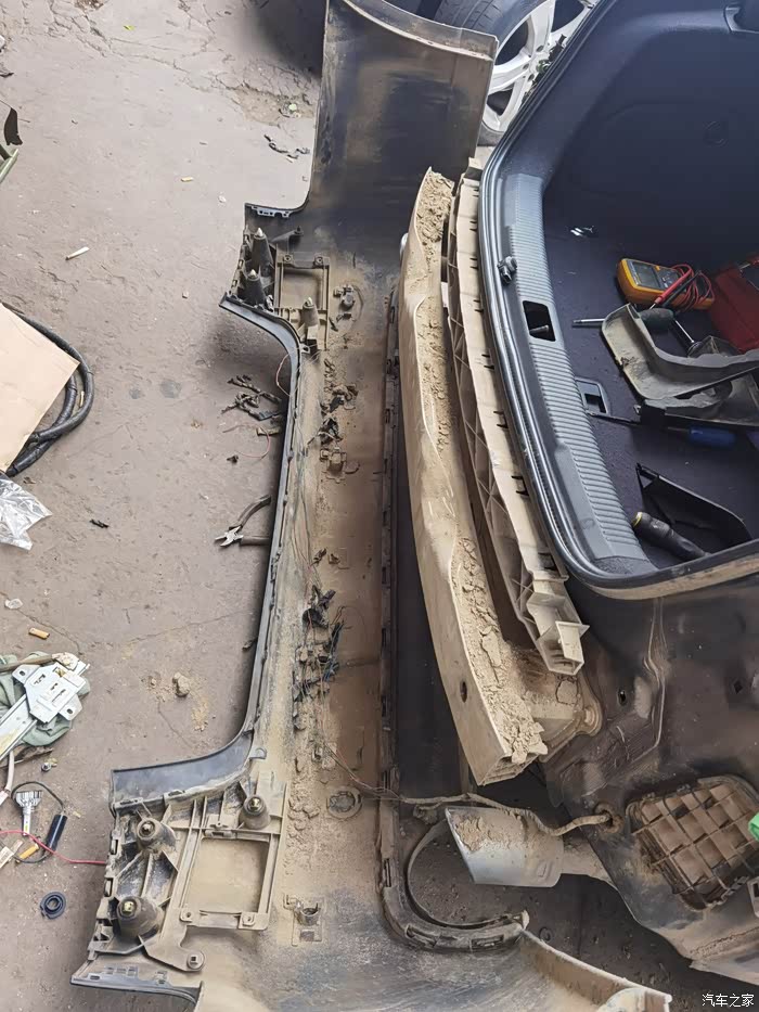

雷达还是不行,直接显示两×,又全拆开,看看线路问题还是探头问题。后面这泥有几斤重吧,保险杠空里面都是,顺便清理一下,,全铝后杠,中间凹下去不知道什么作用。

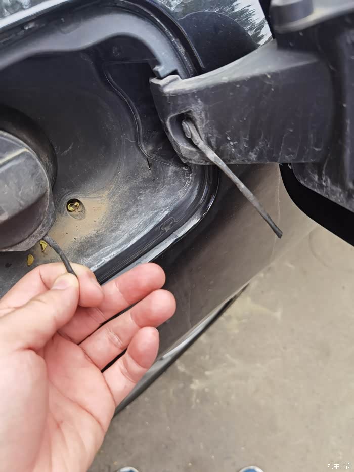

油箱盖拉绳断了,回头网上陶一个
换个铝合金时规上盖,还有点渗油,擦干了,开开再看看效果,
铝合金喷黑漆,橡木盖子时间长变形老化了。

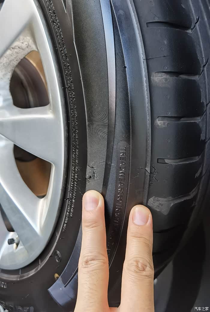

轮胎上道牙子整的。。不知道啥时候的

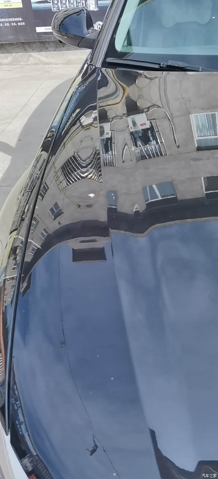

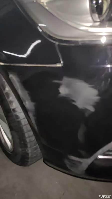

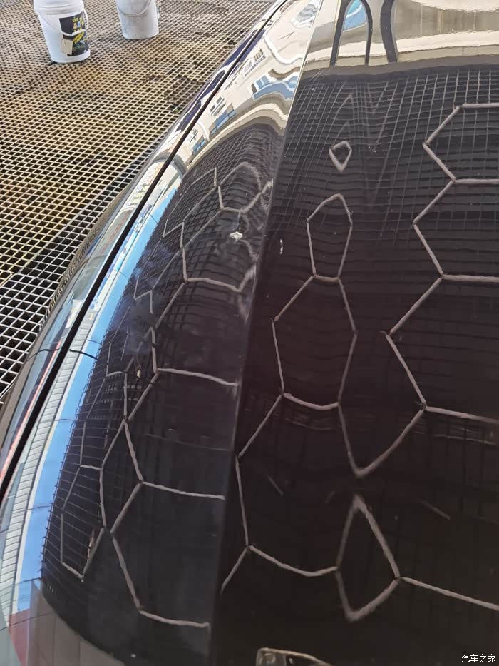

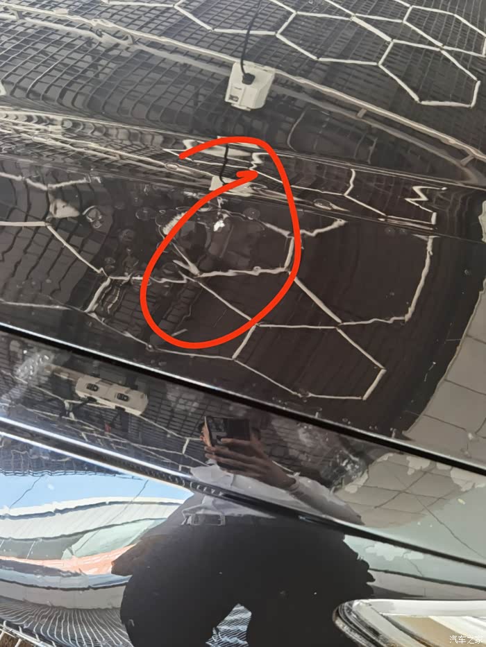

又出现个新状态,查两小时监控,没发现问题,这个表面膜干掉了,油漆干掉了,还把盖子顶了个坑,下手也太狠了,不知道周六车送去,出来灯也划痕,这。。。
看到下面铝板了,这情况不多见吧,得多大力气才能整出来。。在边那个白色长条的是只把膜撞烂了。

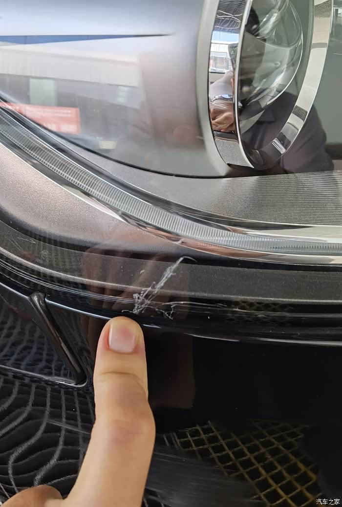

这灯罩肯定不是一般划痕,利器来回蹭好几次结果,这修理厂说不清楚咋回事,来也没有做外检查,说不清了。头大
离远都能很明显的看到一块白色。不可能送进修理厂的时候我没有发现呀。
车天天在开,不可能发现不了这么大一个白点,看了两个小时监控也没有什么结果。
新盖子上车,边上有点小毛刺,总体颜色还可以,没有色差,

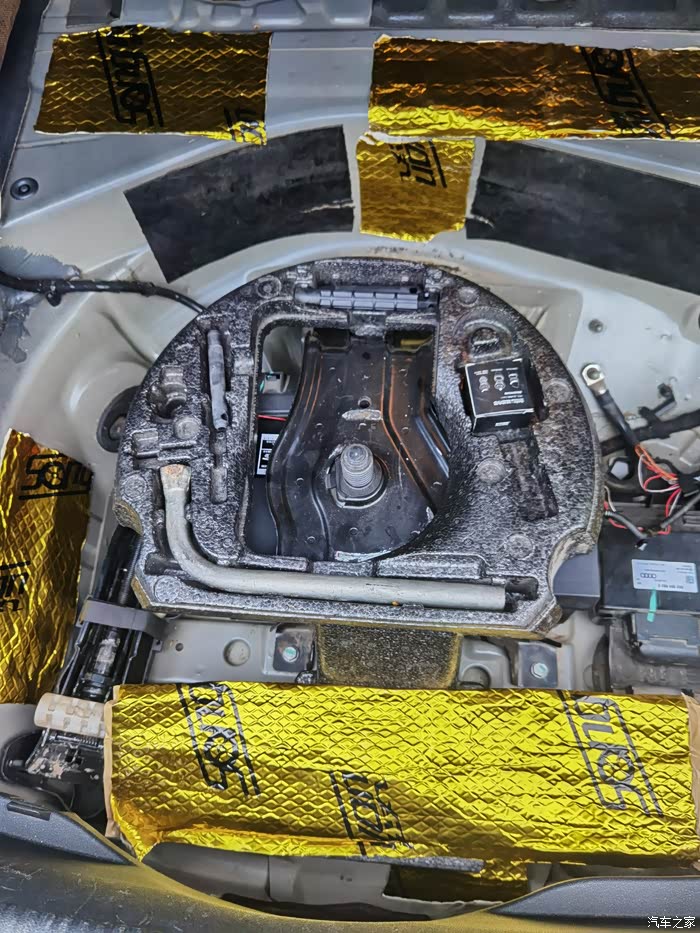

备胎坑的泡沫竟然断了,这个不知道算不算耗材,某鱼7折搞来一个,能用就行。

前面小雷达又有问题了,换了三个了就剩最后一个没换的也不考虑测量哪个坏了直接换一个。

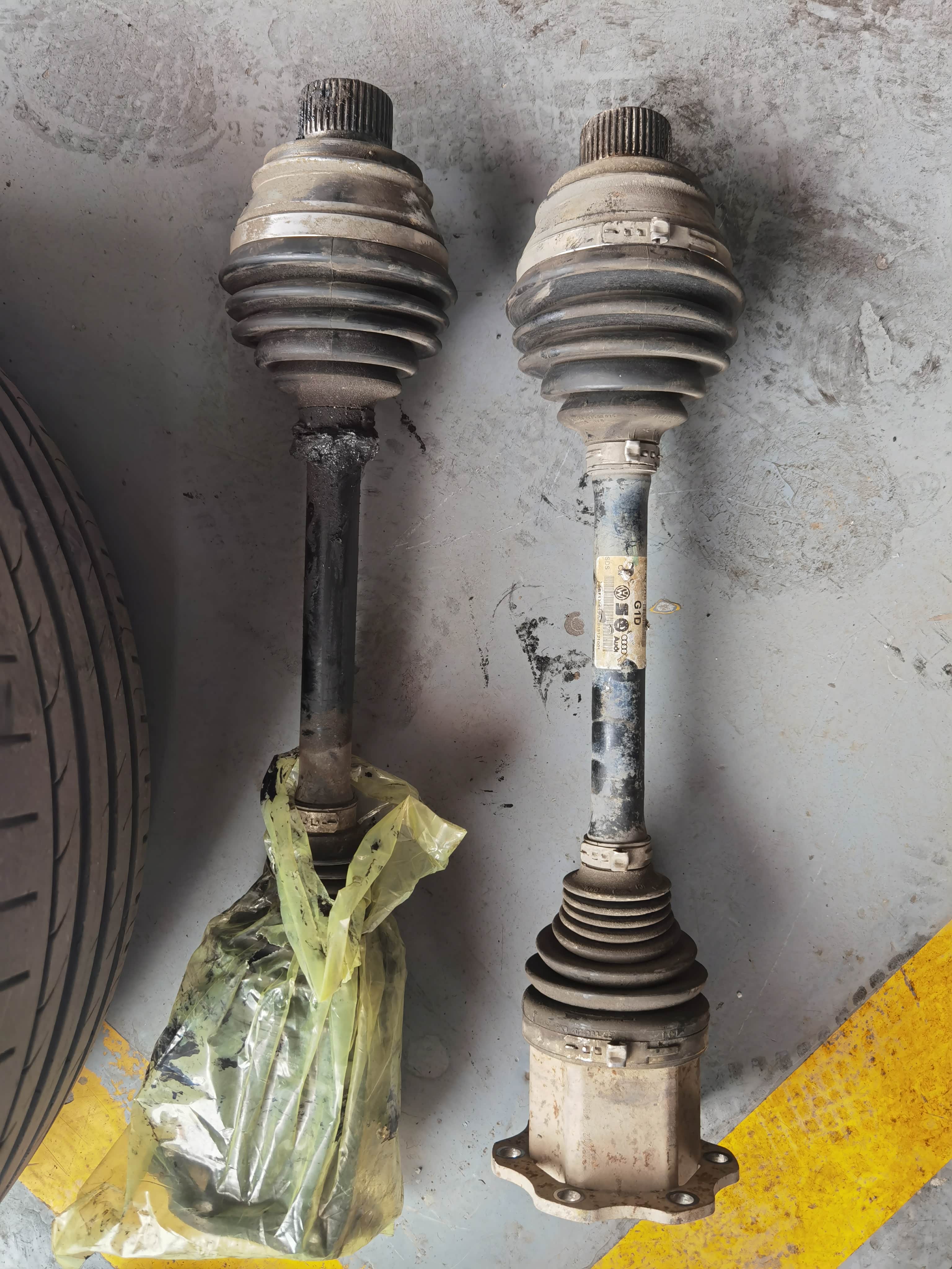

D档抖动旧的半轴拆下来换上两个新的。
