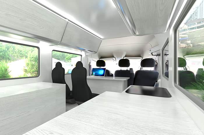

需求:对于一个设计师来说,要求有宽大的桌子,多块显示器,对于我自己来说,简单的洗澡,卫生设施,最重要的是,在不违法的情况下改造,在我这个经历过SUV、牧马人和奔驰轿车的改车人来看,合法的改造才是最重要的。现给自己这台不标准的房车的改车需求如下:
1、不改动现有电路;
2、不增加黑水箱;
3、拥有两个以上的床铺;
4、宽大的桌子可以做设计,
解决如下:
1、使用三台1000W移动电源,备两张便携太阳能充电器,驻车充电或太阳能充电。备一台柴油或汽油发电机。
2、只加一个280斤清水箱提供饮水和洗澡使用,洗澡水和正常废水采用直排处理,将来驻车的时候尽量考虑泥地或一般停车场;
3、经过合理设计,两张主卧约为1100mm*1800mm,驾驶室 可以700mm*1800一人睡。
4、2米长度的弧形桌板可以两个人使用画图。
这样设计的初衷是考虑到违法的可能性,一不改动本车的电路,不违法,二看到很多改大容量电池的房车在路上出事的可能性,以及对于本车发电系统的损耗,考虑多电源,分布式,遇到问题还可以及时更换的方式处理紧急缺电或故障排除,水路也是这个考虑,洗澡可以考虑速热电加热水龙头,小型加热器,快还便宜,几秒出热水。下方做一个亚克力浴盆底盘洗澡的时候拉上一圈浴帘即可,水直接下排,免去装黑水箱的麻烦,停车的时候注意不要有积水的地方即可。马桶使用便携的自带24L清黑水箱的马桶,理论上5天清理一次。内部的柜子只有上下柜,中间不要有任何遮挡,也不违法,如果遮挡视线,路上有被罚款的可能性,综合考虑目前这套改动不需要报备也没问题,即使有,在这免检六年里,被罚个几次也无伤大雅。

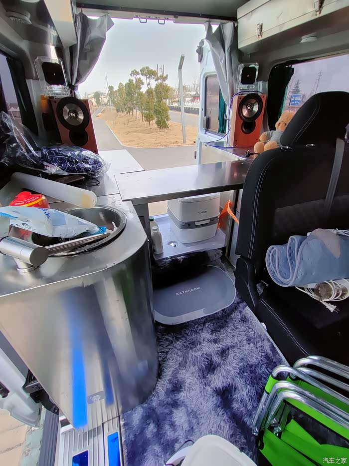

作为喜欢玩Hi-Fi的人来说,一套素质高的音响在路上是必备的,这里考虑三款喇叭,惠威的M3N,B4N,声韵的Q4,不是说贵的既是好的,适合的才是最好的,这几款都使用过,特别是声韵,由于原位的尺寸,特别是进深,惠威只能考虑M3N的3寸全频喇叭,但我最终考虑使用声韵Q4,参数如下
声韵的喇叭我一直搭配电子管,由于出色的高灵敏度,易于任何功放推动,而且不需要加分频器做保护,4寸价格非常亲民,等我的一体屏主机到,看是否有音频输出,可考虑增加一套有源低音炮,这里想说为什么不开模做A柱的音柱,塑料件上做出这么一个突起物,视线遮挡也算了,这么薄的壁厚,即使共振也很难把低音打出来,我宁可在门上做6.5寸突起的喇叭罩,等改装好以后看是否要增加单元,这里其实主要考虑开车人前排的感受,后排驻车可以使用Bose的随身音响即可。 待续.........

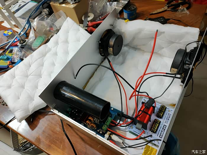

低音炮的选择,以我的想法是配一套10寸低音炮,但座位下位置有限,正好有一套之前做电子管前级的机箱,以前看还行,现在看太大不精致,干脆用来做低音炮,本来说金属做机箱,共振很厉害,考虑到我当时用料较好4mm厚度,再加上止震板,吸音棉,尝试下再说。
效果不错,想不到现在数字功放做的还不错,作为低音炮够了。

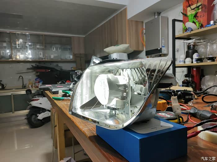

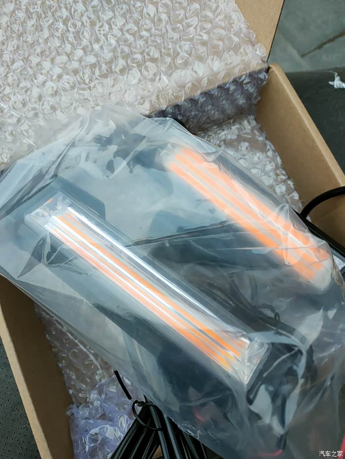

最近扬州疫情,基本上快递进不来,这一个多月房车基本空着,咸鱼上弄了四个雷克萨斯得LED,看参数比以前改得氙气功率还要小,二十多W,60块一个,色温6000K,体积小,
本想装四只,想着固定定位,温度,最后放弃只做两只,这个车也有个问题就是H4的灯,远光亮时近光是灭的。线路这里就有三种方式,1、串入一只二极管,远光开时近光亮,电磁阀开;2、加入继电器,远光开继电器吸合,断开近光接入12V;3、近光接入示宽灯。
前两种线路略复杂,虽然不是没技术改,只是觉得线路越多越容易出错,接入示宽灯主要考虑的是这款LED线径与示宽灯线径一样,然后功率也不大,示宽灯是有10A保险丝,使用一段时间再看情况。不行就使用继电器,继电器的方案是比较安全的。
先需要定位,我制作了一个架子,按照车架的定位,测算好原车切线位置,用纸箱做简易烘箱,不要只对一个位置吹,感到灯有一点烫手了,就可以用工具打开了,固定透镜,使用1.5不锈钢板折板钻孔,固定在灯碗上,测好切线,上路测试,目前一切都挺好。

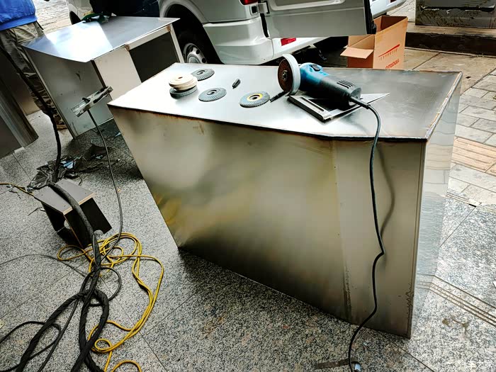

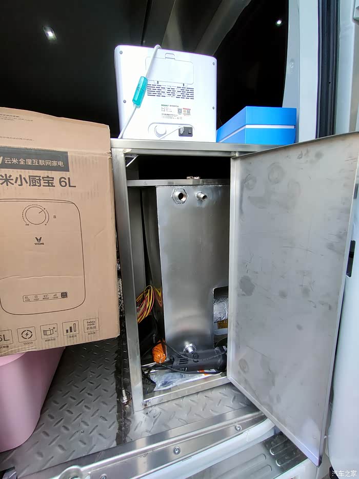

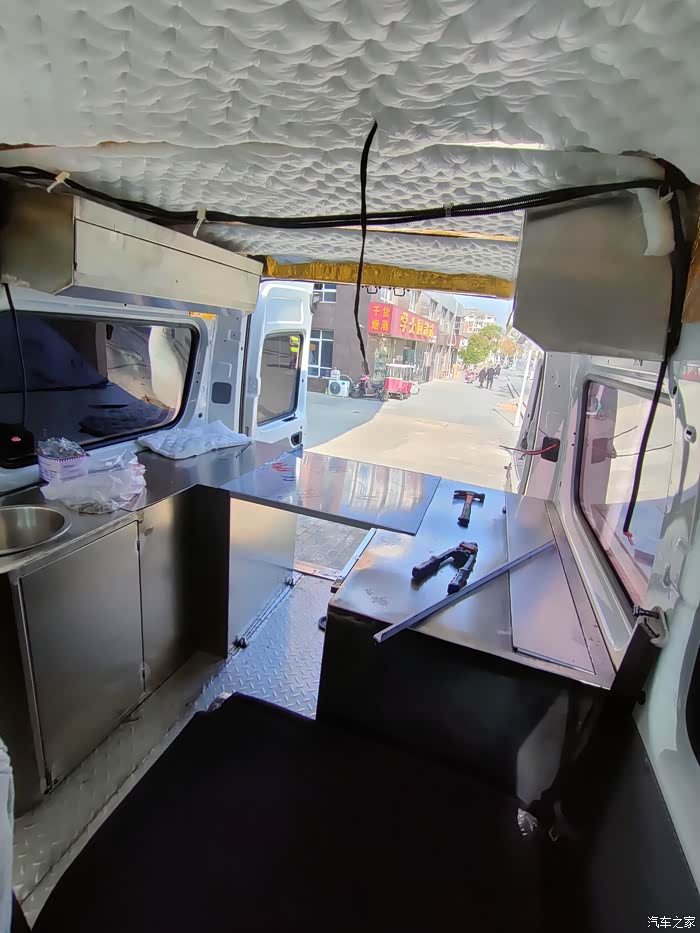

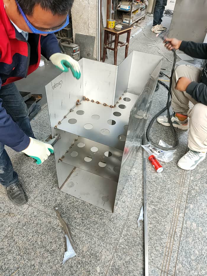

一段时间由于疫情,进度慢了些,等快递能正常的时候,我设计项目也有些需要去做,所以导致现在才开始更新状态,柜子考虑用不锈钢是因为疫情,也有强度的考虑,木材的话会占用很多内部空间,而2.0的304钢板的强度完全够了。水箱也是按照位置定制的,加装了防浪板。

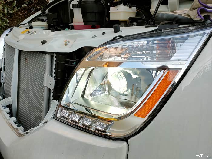

大灯也重新更改过了,原来用第一档日行灯做主灯的时候会出现以下问题,一、打开雾灯时会熄灭,二、熄火也会灭,三,不能实时远光,需要打开近光后才能实时远光,所以串了一根大功率二极管解决了这个问题,还加装了流水转向灯。

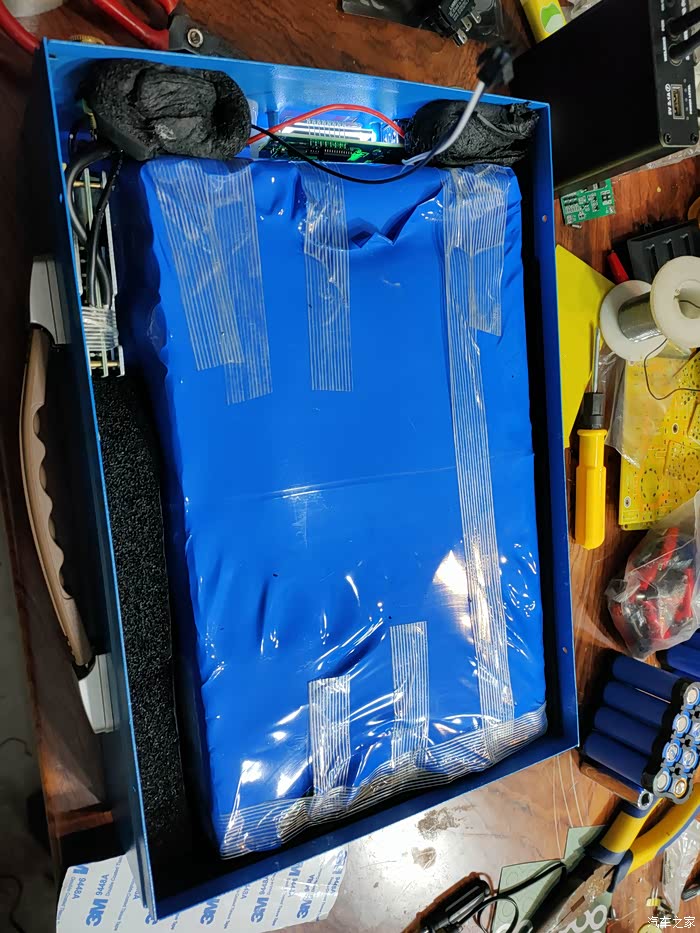

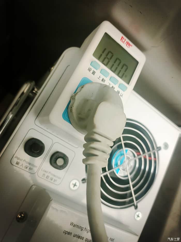

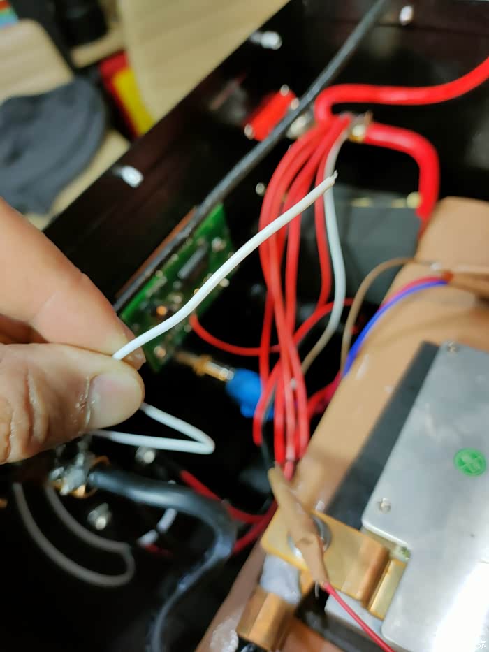

回到电池,之前买了一组价值4600得300A磷酸铁锂电池,由于之前疫情一直没试过,逆变器那会也没到,过了一个多月开始测试,发现显示屏不亮,跟厂家联系,开始扯犊子,我说算了,快递个库仑计来吧,拖了一月没寄过来,开始淘宝投诉,淘宝说他有生产许可证以及质保证,可以维修,但运费我出,投诉无果,然后我向他所在得安徽巢湖12315投诉,一位工作人员说联系过了,也说有质保证书,可以维修,但运费需要我出。算了,你跟垃圾厂商纠缠无用,自己拆吧,打开以后发现,一根线掉了出来,做工极其垃圾,接线柱上一个大大得焊接,这么多根线凌乱得焊接在一起,你弄个激光焊接呀,或者没钱买设备么弄个接线柱呀,至少扎带绑安全点呀,如果颠簸把正负极搭上了,弄不好连车都废了。建议大家买锂电池得时候至少叫厂家发一张机内照片。自己重新绑了下,加固焊接点,并铆钉。逆变器也是,测试了一个月,风扇就异响,700块得垃圾货。跟厂家说,厂家也是各种理由,说还要维修费。时间长了,疫情那会确实也没试,算了,有了电池得前车之鉴,重新买一个吧。还买了个60A得充电器,用一次把一层楼得保险都爆了,自己也炸了。建议自己改还是买别人测试过得,或者质量能看的见得产品。
这个逆变器逆天了,有市电接驳,充电可选20A、40A、60A、100A超级快充,输入输出保护、标准3000W,峰值12000W.20多公斤。还是一分价钱一分货。

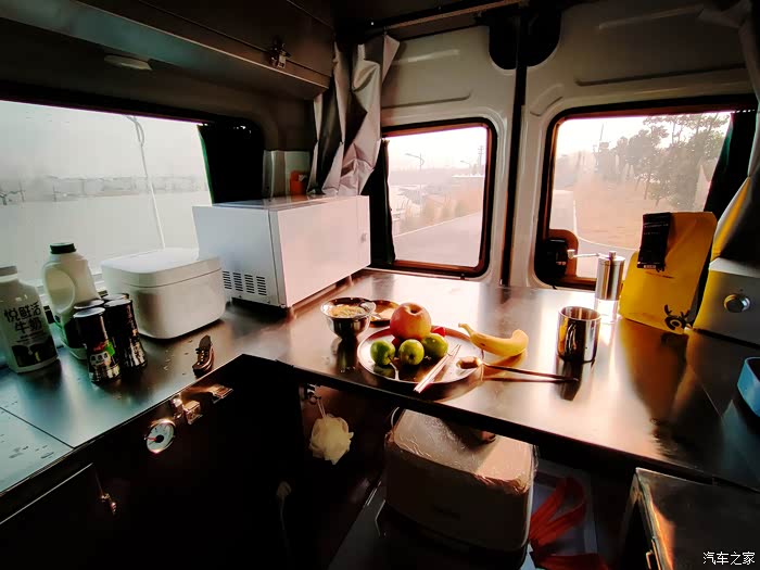

吊柜做好了,还是不锈钢得,方向盘换了媒体键得,床板做了下改进,平时是床板,到地方可以接上桌腿变桌子。

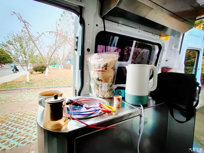

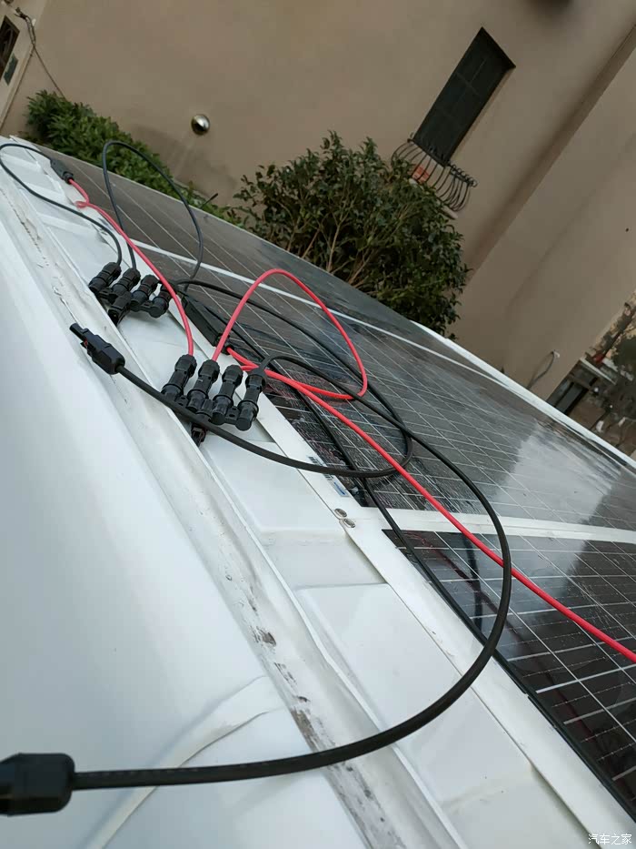

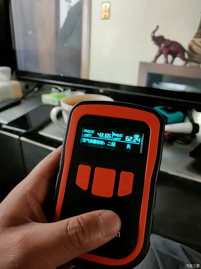

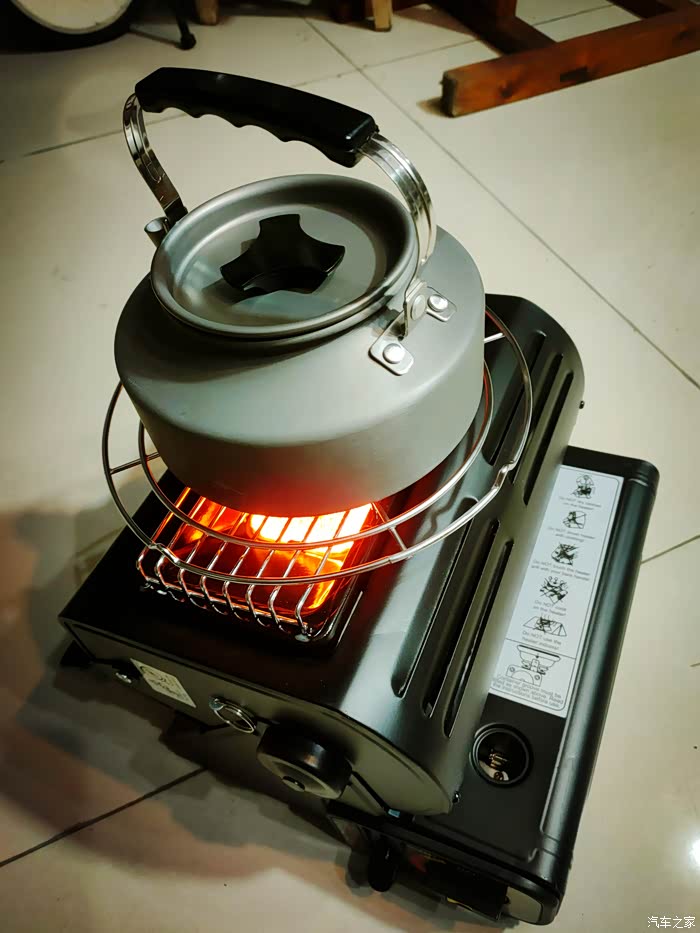

太阳能选择了易科柔性最好得一款,整个车顶大概600W多,接他最好得MPPT管理器带蓝牙手机管理支持,因为设备不一样了,所以安装位置还需要重新考虑,先上车测试,目前连续开机一周了,还没缺过电,不过由于自己也有工作要做,大部分时候就是喝茶和用电脑。取暖器找到一款好东西,既可以取暖也可以烧水做菜,用煤气罐或者小瓦斯,柴暖都不用装了我感觉,测试了一天,在有制氧机得情况下,车内空气很快就能达到优质状态,并用着取暖器,室外6度,车内能达到28度,越来越像房子了。

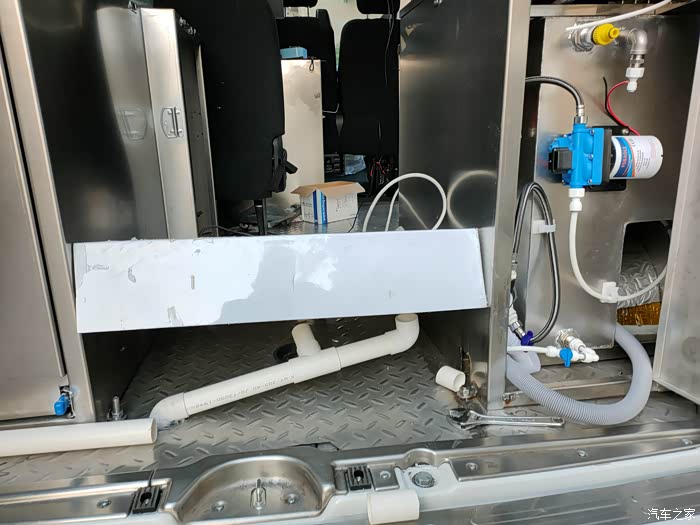

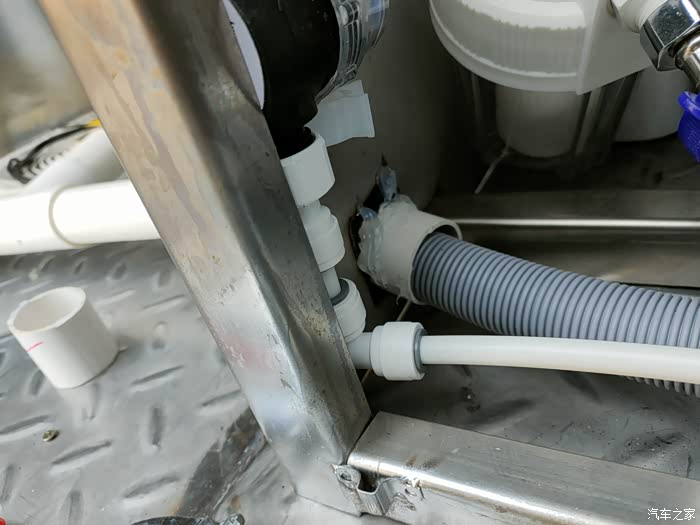

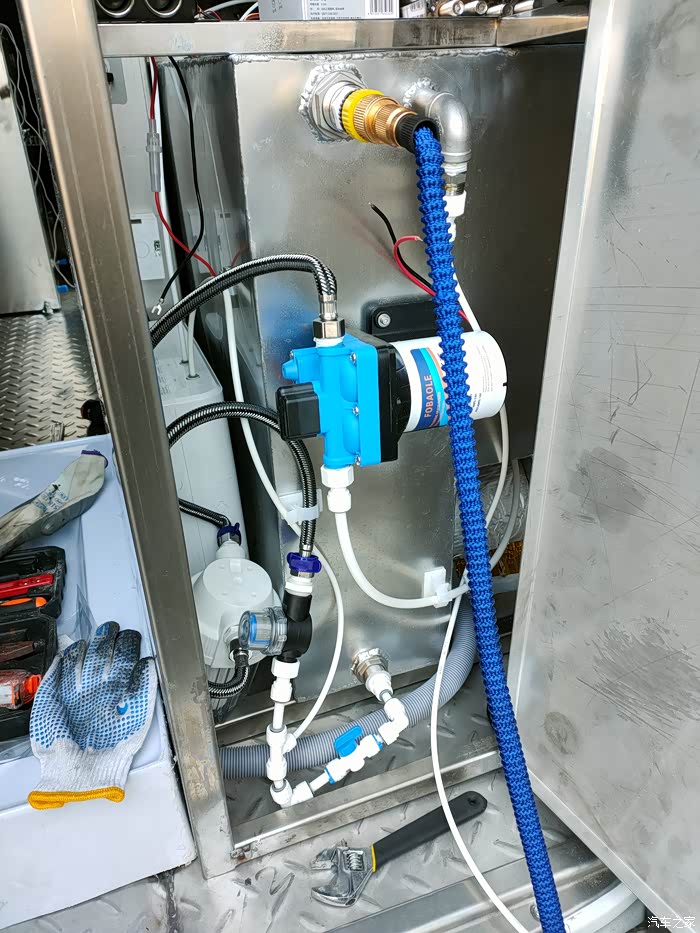

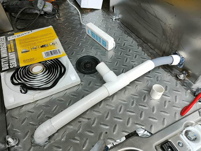

电路理好,上下水路接好,再给车配一个12V100Ah的外接备用电源,户外灯光,应急电源使用。用家里闲置的动力电池,测好内阻,差不多的在一组,测试自己迟点做520Ah大功率电池的制作的经验。用快接水管接头主要考虑平时基本上没有压力,即使坏了,很容易找到损坏点,换一个也很快。下水跟底盘连接的地方全部用丁基类软胶加结构胶形式,软硬结合。测试两天,发现按照自己的生活习惯,这个300Ah电池不够用,后面自己用BYD的动力电池做一组520Ah的电池,再被一个3000W发电机,这样才能用的舒服。第一版的不锈钢床车就算完成了。接下来就是对一些细节进行调整,希望我的制作经验对刚准备改床车的人给一些借鉴,有几点很重要,要一个功能,需要对空间,使用习惯,安置周围空间的利用,功耗,美观设计等多方面推敲以后再下手,否则后期更改很麻烦,所有的材料,都有自己的利弊,看优点对你更有利就去使用。
