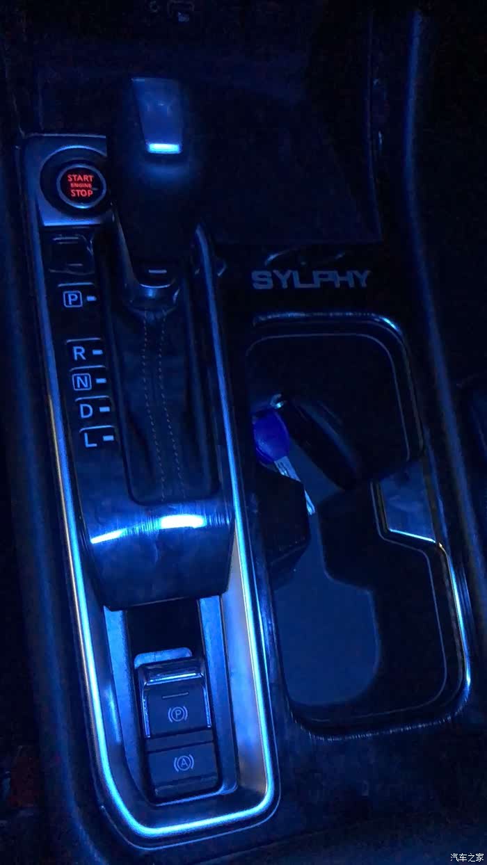

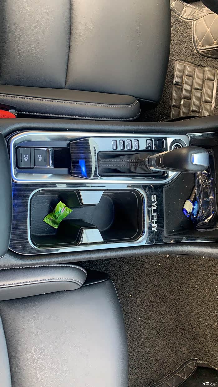

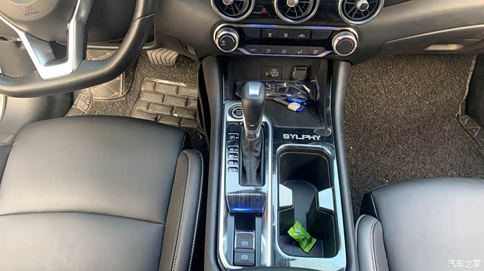

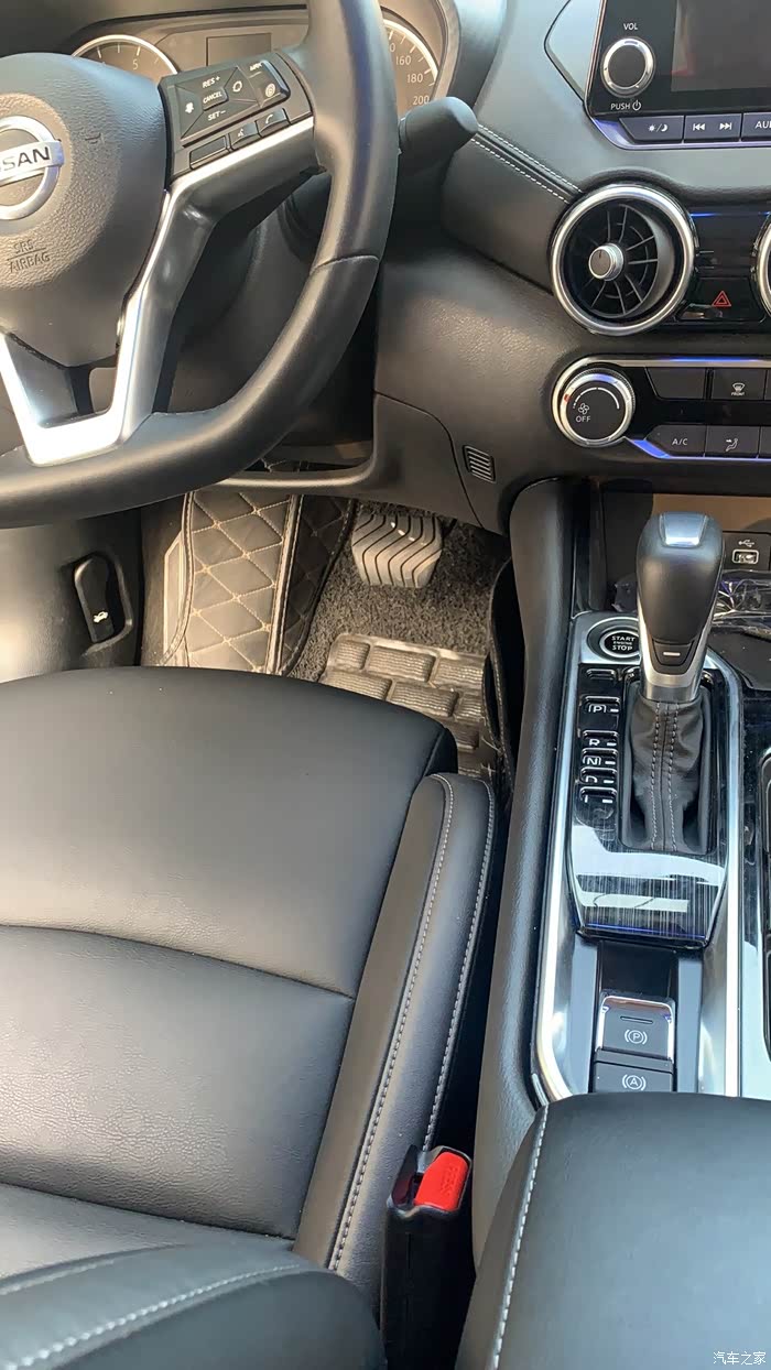

直接上菜!!!先来几张效果图,然后直接开始进入安装教程环节( 图片为车友提供,拍摄技术欠缺请理解)

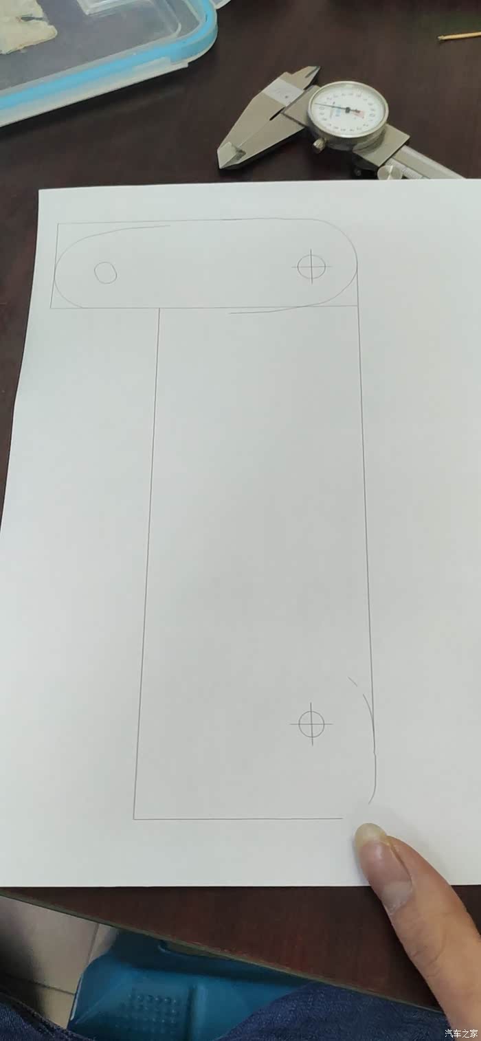

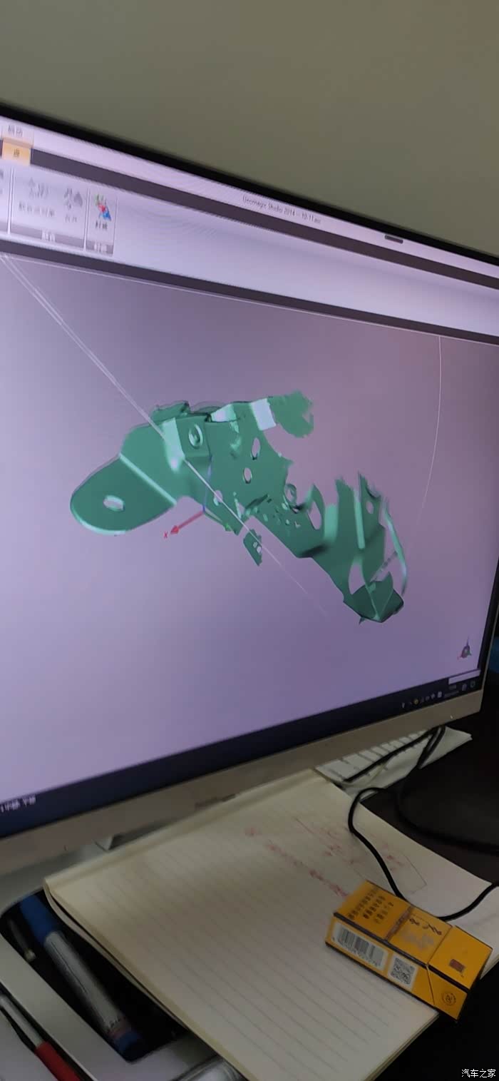

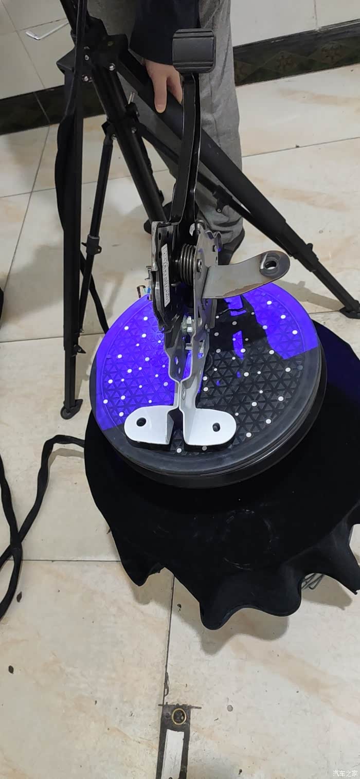

下边先说说这套东西是怎么做出来的,把原车脚刹拆下来,然后进行3D扫描,为了得到原车的孔位数据
3D模型
这个是扫描以后得到的孔位数据啦

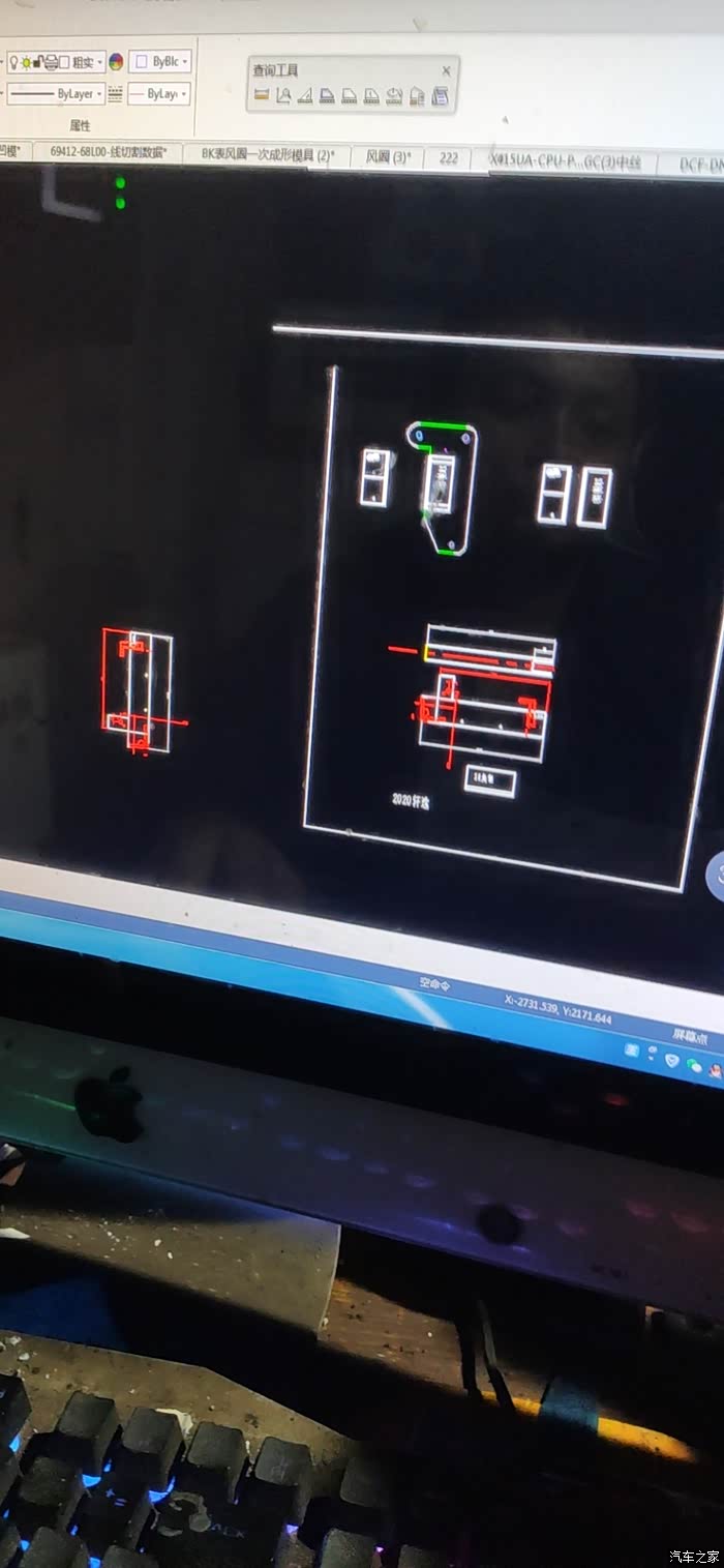

电脑进行绘图,先把驻车电机的固定支架设计出来,通过上边这些步骤做出来的支架可以确保驻车电机能够在一个稳定的工况下工作,能够保证电子手刹不管用都跟新的一样,不会有磨损,不会用着用着就故障了!!!!

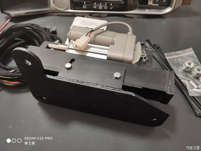

这就是做出来的电子驻车机构啦!也就是电子手刹的关键部件!
高精度孔位,cnc切割成型,支架就多达10多个配件

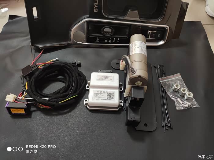

整套电子手刹的配件都在这里了,简单明了,没有多余的配件!

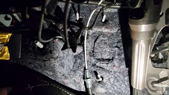

安装开始:第一步就是把机械的驻车踏板给拆了
这是拆掉驻车踏板以后的样子

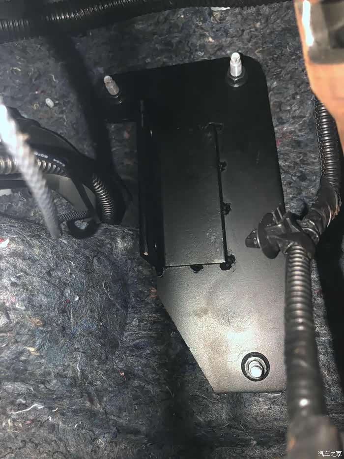

第二步:安装电子驻车机构,先安装固定支架,3个螺母固定,原位安装,简单美观,耐用!
固定支架安装完的样子

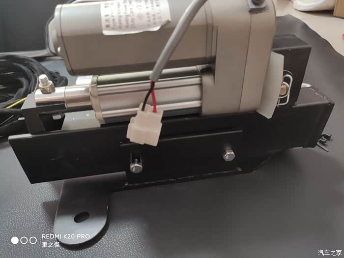

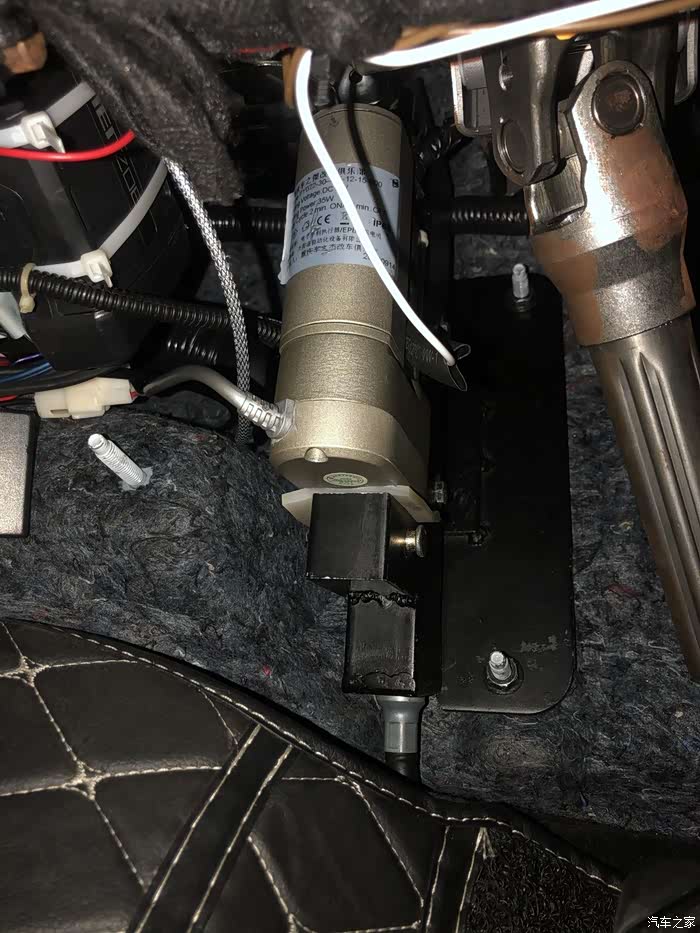

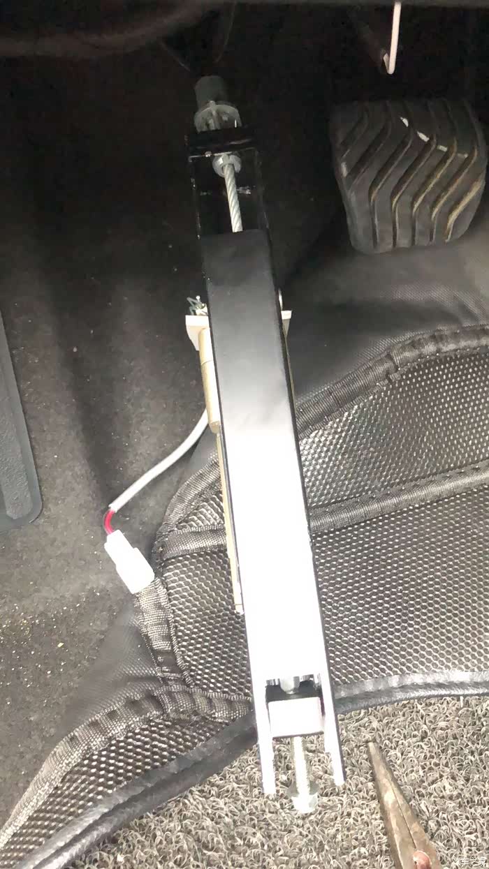

然后安装驻车电机机构,把拉线跟驻车机构对接安装,用原车的调节螺母固定,调节好合适的行程
驻车电机机构
然后驻车电机机构跟固定支架进行固定安装
驻车电机机构安装完成后的样子!稳定性跟原厂的那种电子手刹没有区别,寿命也好,制动力也好,跟原厂的电子手刹几乎没有区别!

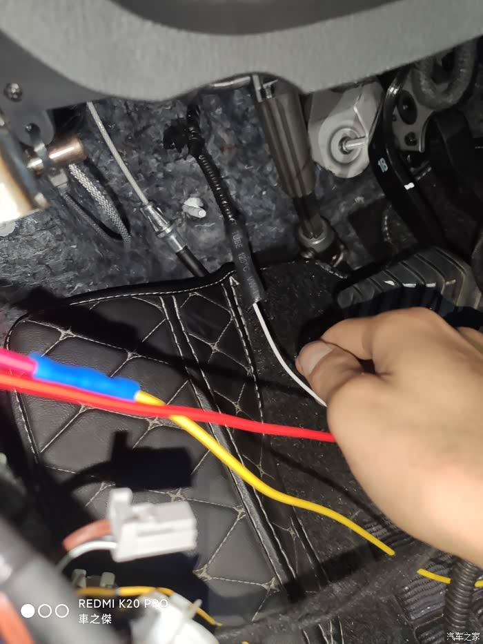

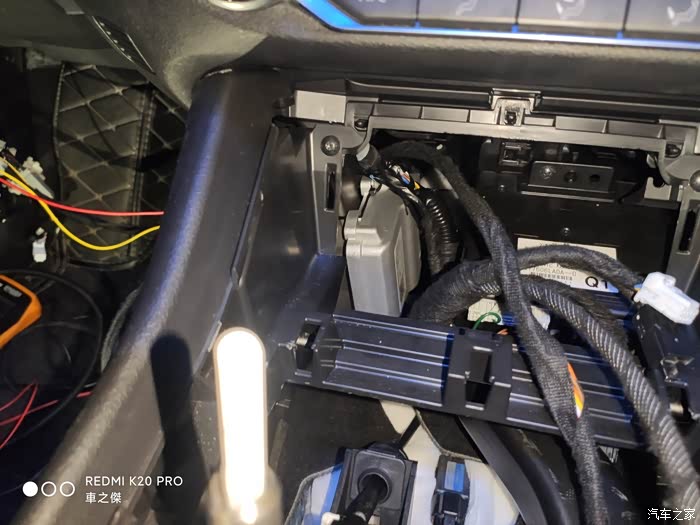

第三步:安装EPB模块以及线束
EPB模块安装位置,扎带固定好就行

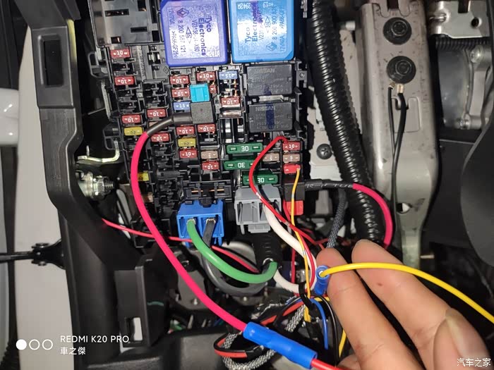

有两个保险快插,常电以及acc,红色线为常电,黄色线为acc
打铁线安装位置

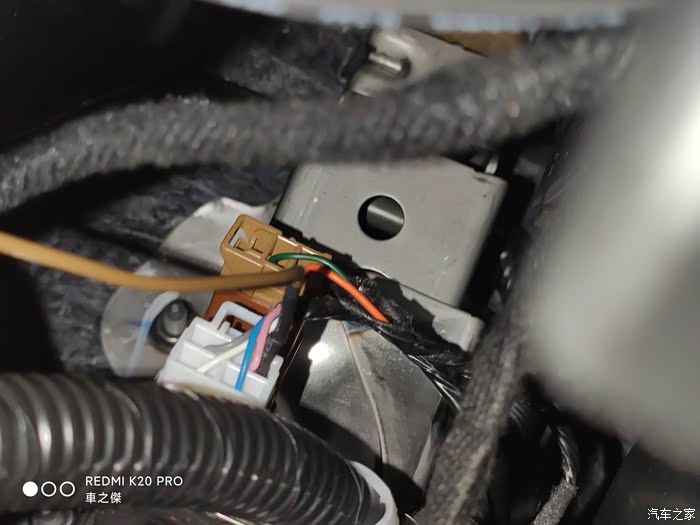

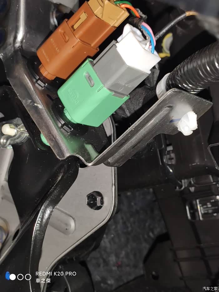

棕色线是制动灯线,***白色插头上的粉色线位置上即可,注意要用扎带固定好

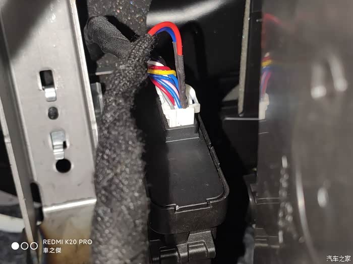

白色线是驻车信号反馈线,跟原车的插头对插,做好绝缘
这里是网关位置!!!有两根can线,红色线为CAN H,蓝色线为CAN L,***对应位置上,注意插紧!

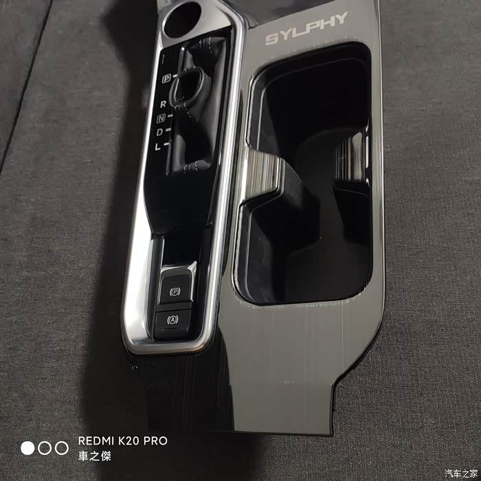

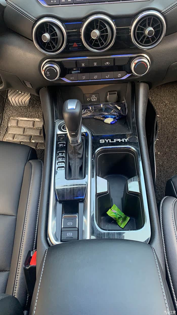

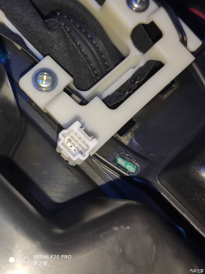

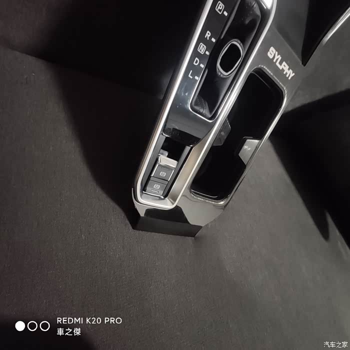

下面开始第四步:安装手刹开关面板

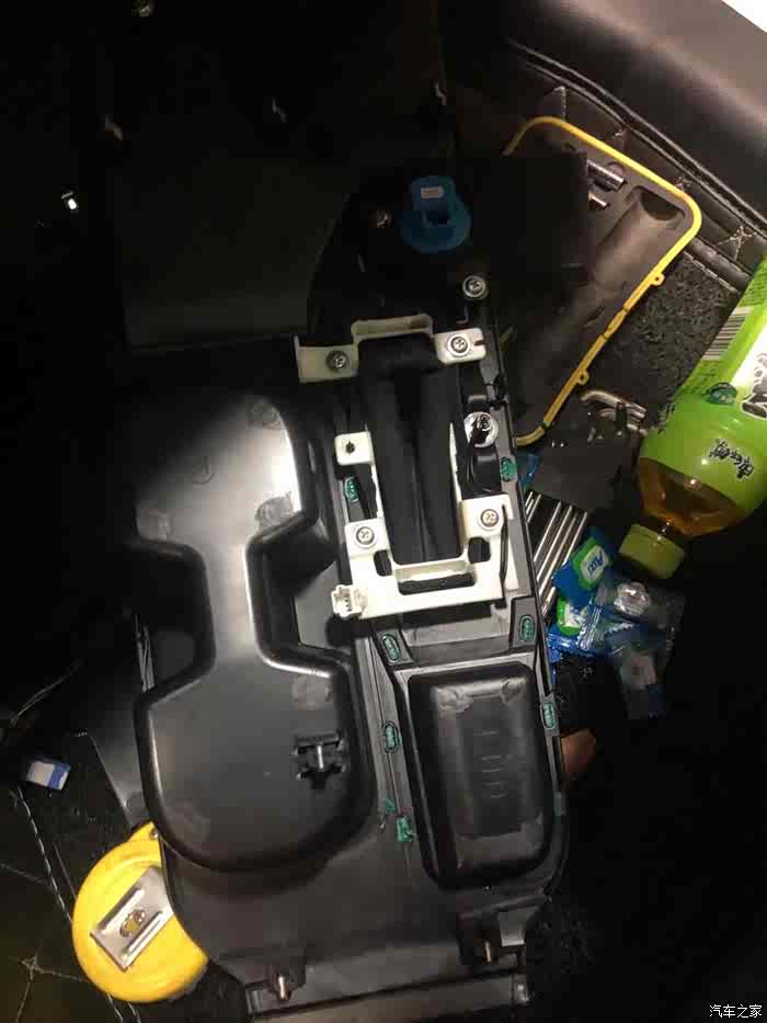

没处理之前的样子
处理以后的样子

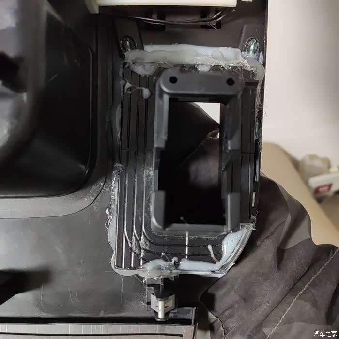

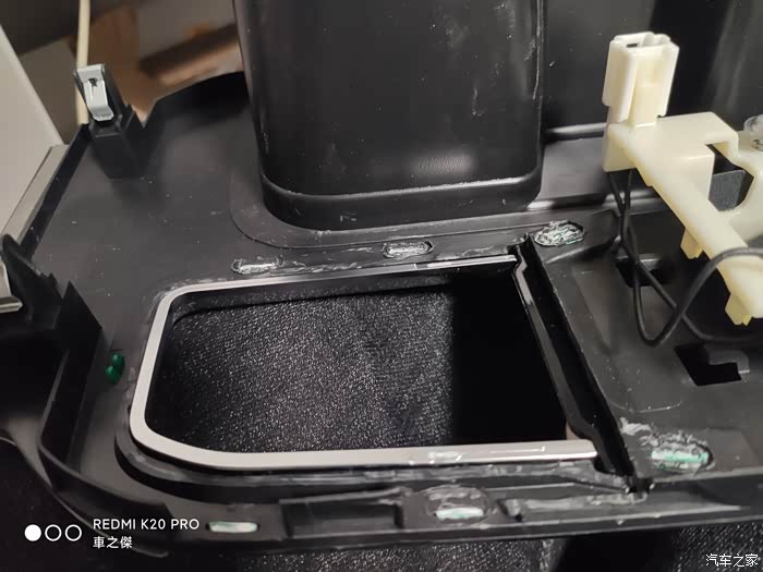

把储蓄盒切掉
安装手刹开关面板,用热熔胶固定(切记不要用ab胶以及502)

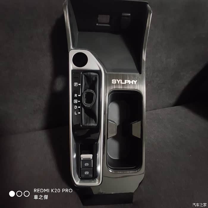

装好开关以后,就可以复原了,到此安装完成
