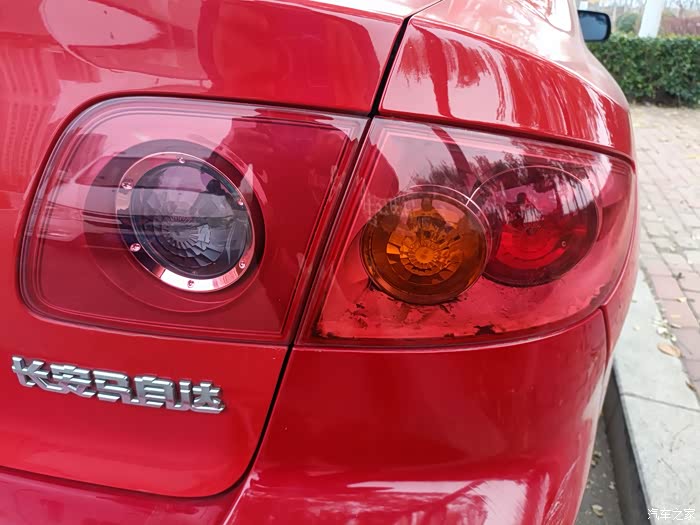

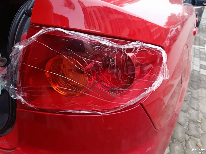

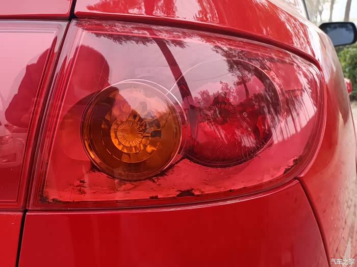

右后外尾灯进水,时间应该不短,而且里面已经附着了很多污垢,买车时也发现了,很不好看!所以买回来必须得更换,前两天下雨,里面又起了很多水雾,好几天都下不去。
右外侧尾灯(刹车灯和转账灯)污垢确实很明显

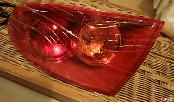

快递很快,两天就拿到了,感觉质量还不错!

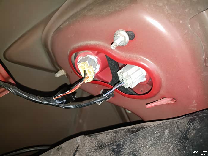

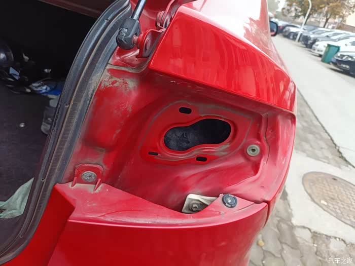

先拿螺丝刀或其他薄点的工具取下后备箱尾灯处固定棉毡布的固定卡子(忘记拍照了,很好起),掀开装饰布就看到右后尾灯和两个固定螺丝。

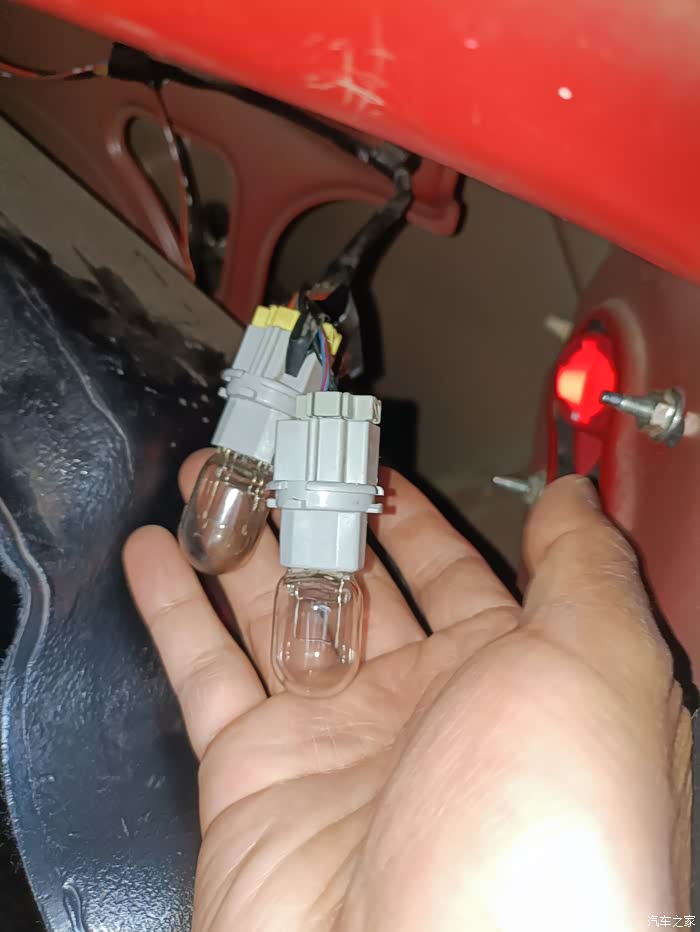

两个灯泡固定的卡子很好拧,轻轻一拧就下来了,比我想象的容易!最好记住两个灯泡的安装位置,到时别装反了!然后用一个小口的活口扳手🔧,把这两个螺丝拧下来!
左手在内右手在外,轻轻往外一推,尾灯灯罩就下来了!

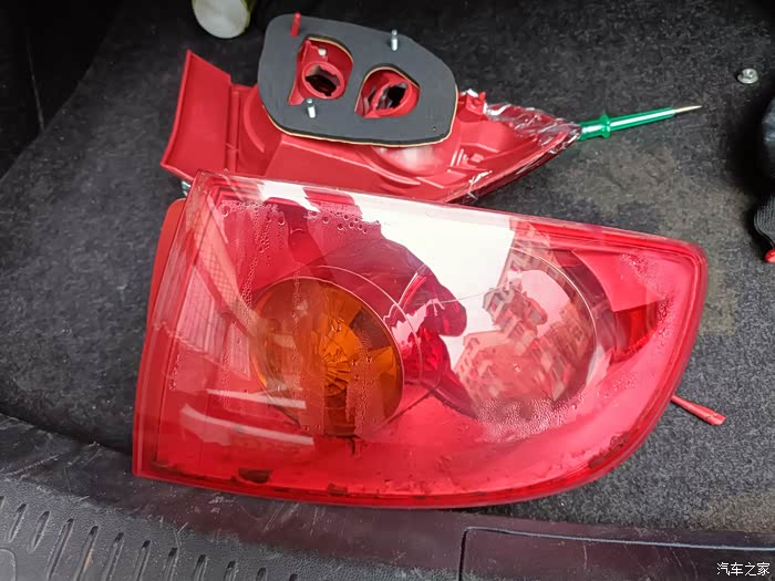

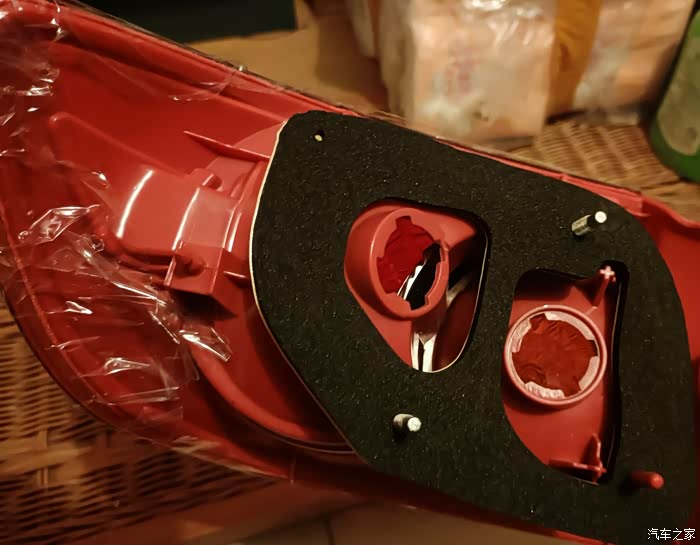

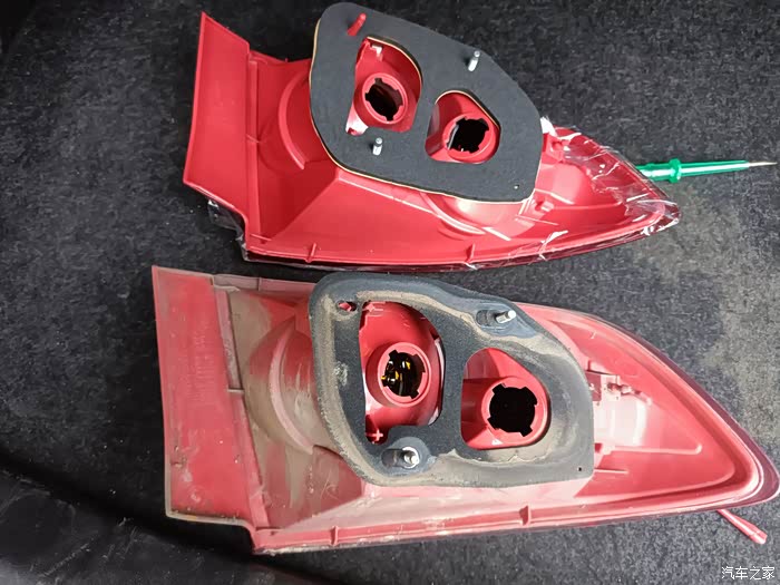

新旧尾灯对比,旧尾灯里面还有水气
副厂和原厂外观一模一样,真看不出差别呀,不知防水怎么样

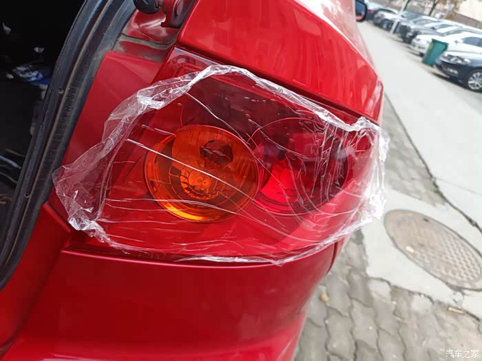

把新灯防水垫下面那层纸扯掉,因为那面有粘性,用力按压粘严实!我是真怕再漏水,所以用力按了老一会,最后装上去,因为尾灯主要靠这黑色棉垫防水,所以一定要按服饰!
接着拧紧尾灯固定螺丝,一定要拧紧,生怕拧不紧,漏水!然后装上灯泡!最后把后备箱装饰布用卡子固定好!

新灯贴合度非常好,就是不知经不经得住考验

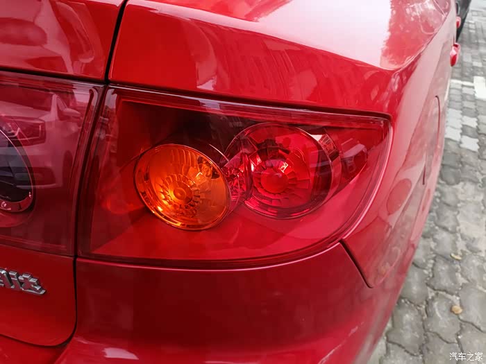

试了一下刹车灯和转向灯,都能运转正常

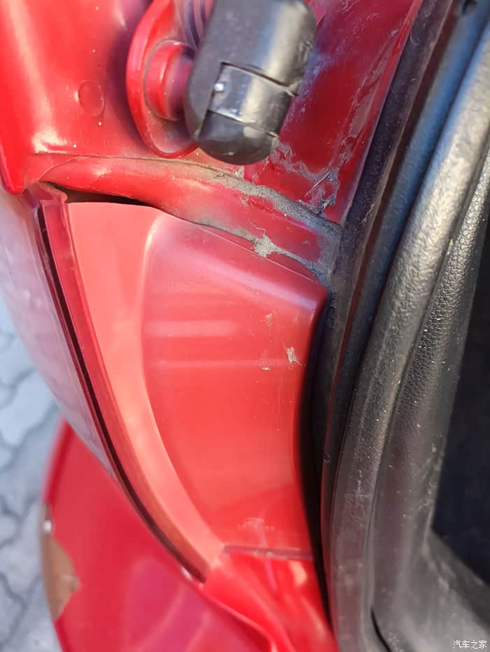

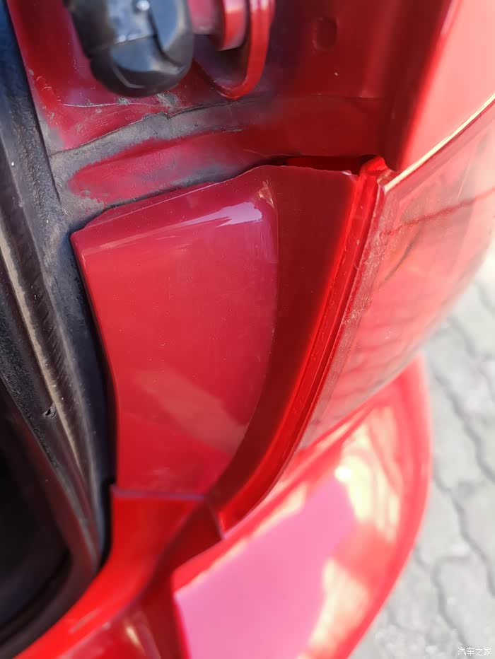

我发现马自达3后备箱尾灯结合处缝隙非常大,下雨或洗车时水很容易从这大缝隙中往里灌水!看来这款车设计方面是有缺陷的~
右侧尾灯(副厂)
左侧尾灯(原厂)
