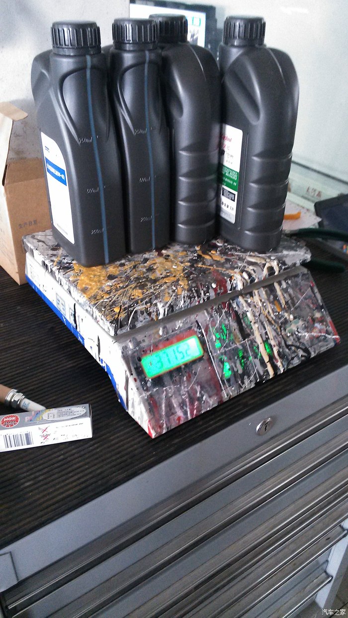

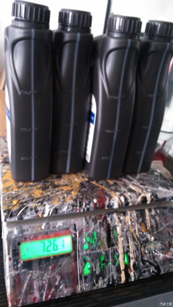

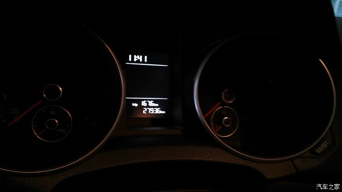

2015年2月1日在4S店四保作机油称重,行驶27936公里

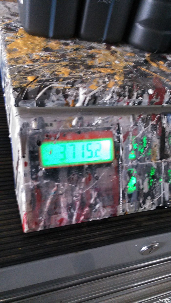

加机油量3715.2-726.1=2989.1(克)
新机滤341.9克
2015年3月14日行驶2160公里测机油量

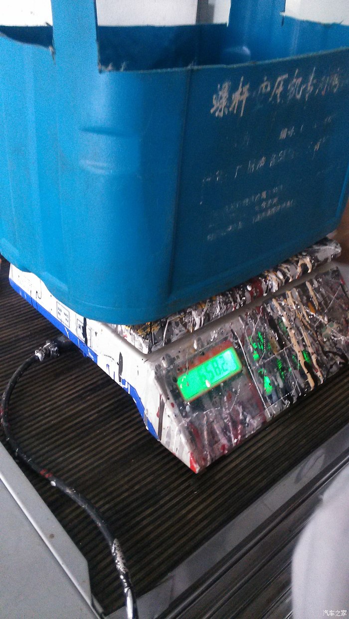

油篓重685.2克

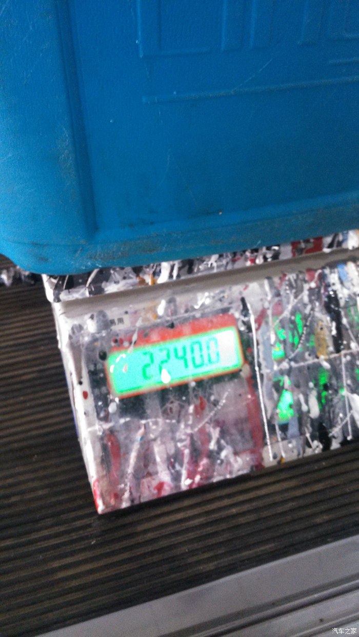

放15分钟机油2240克

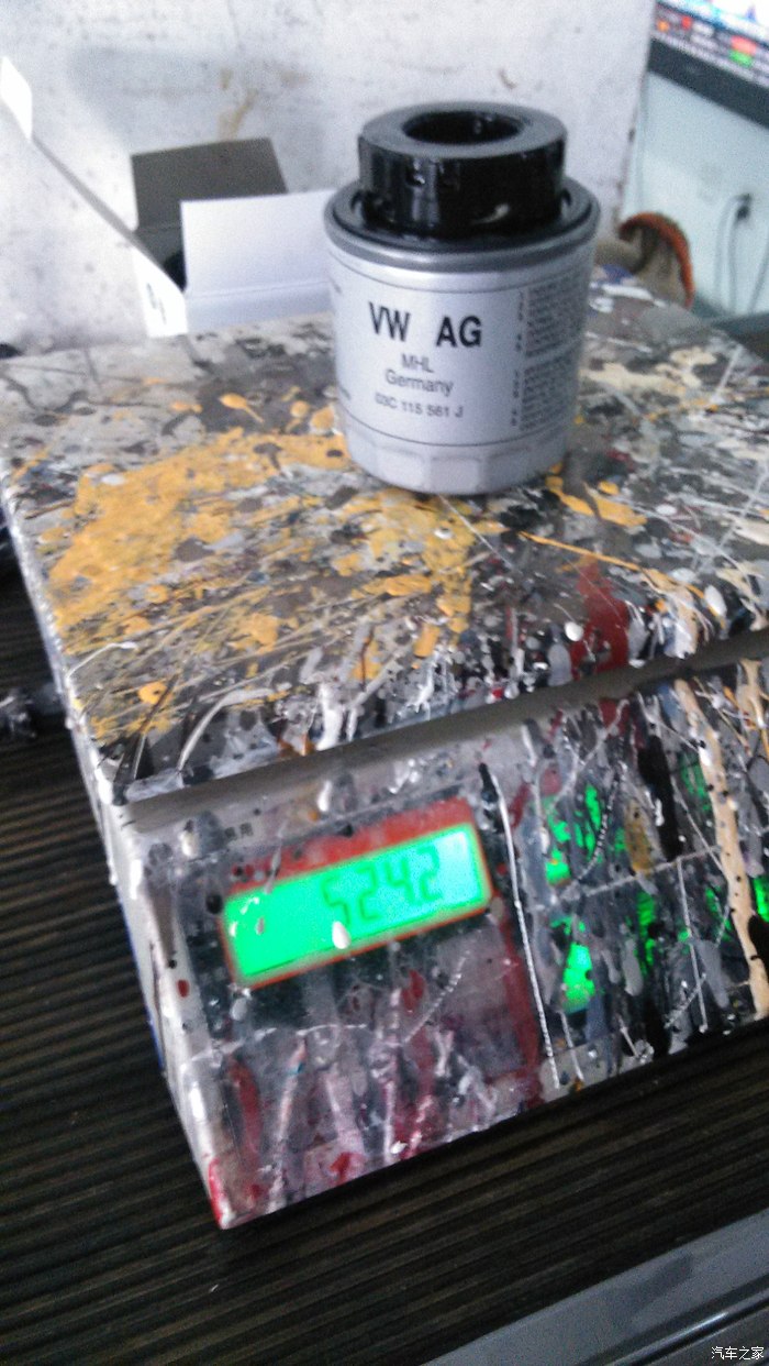

机滤重524.2克
共计消耗机油1252克/行驶2160公里*1000=579克/1000公里

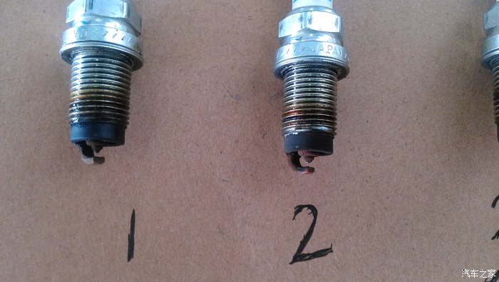

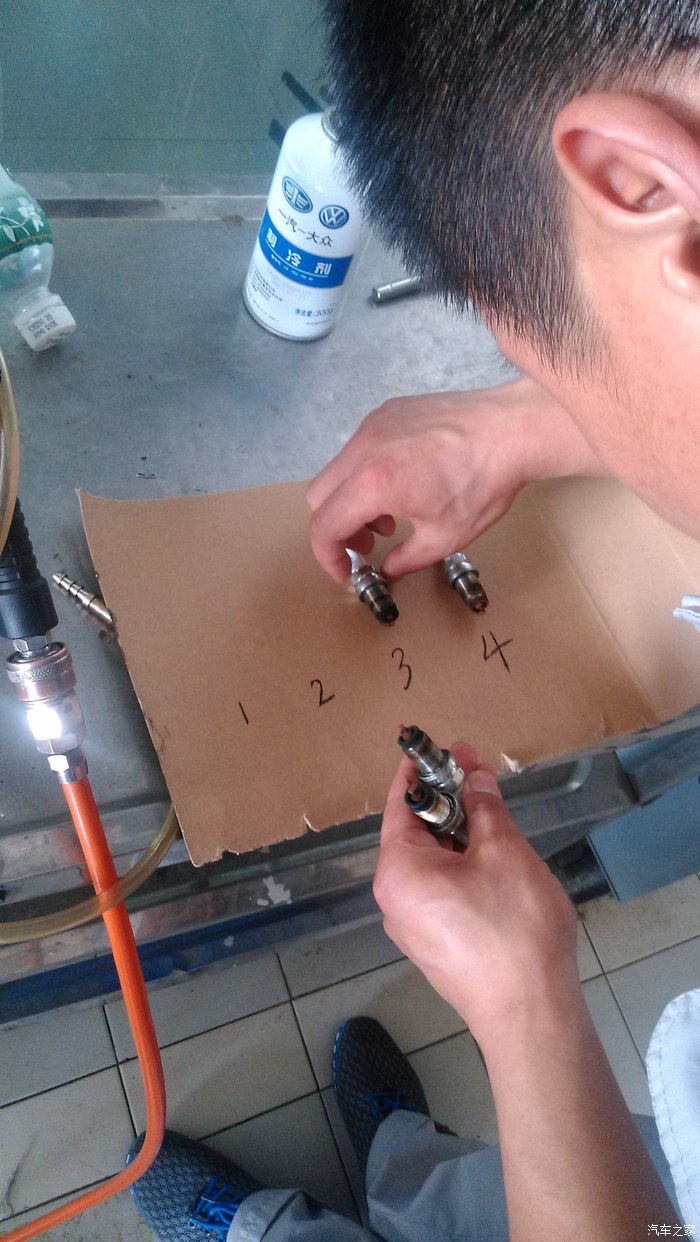

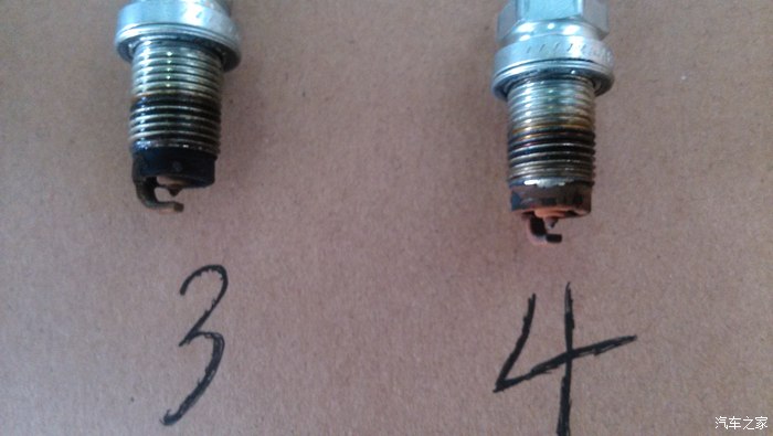

这是五保时换的火花塞,跑2160公里就烧成这样

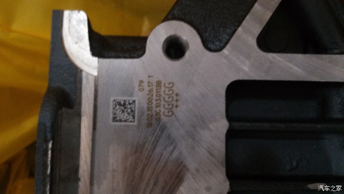

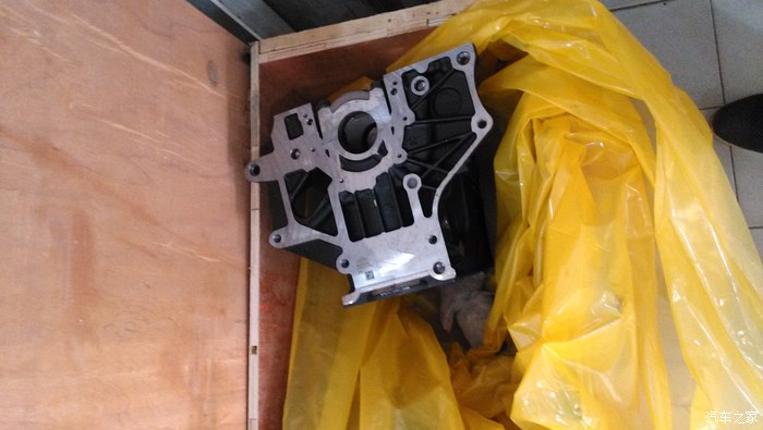

二、更换缸体
缸体到了

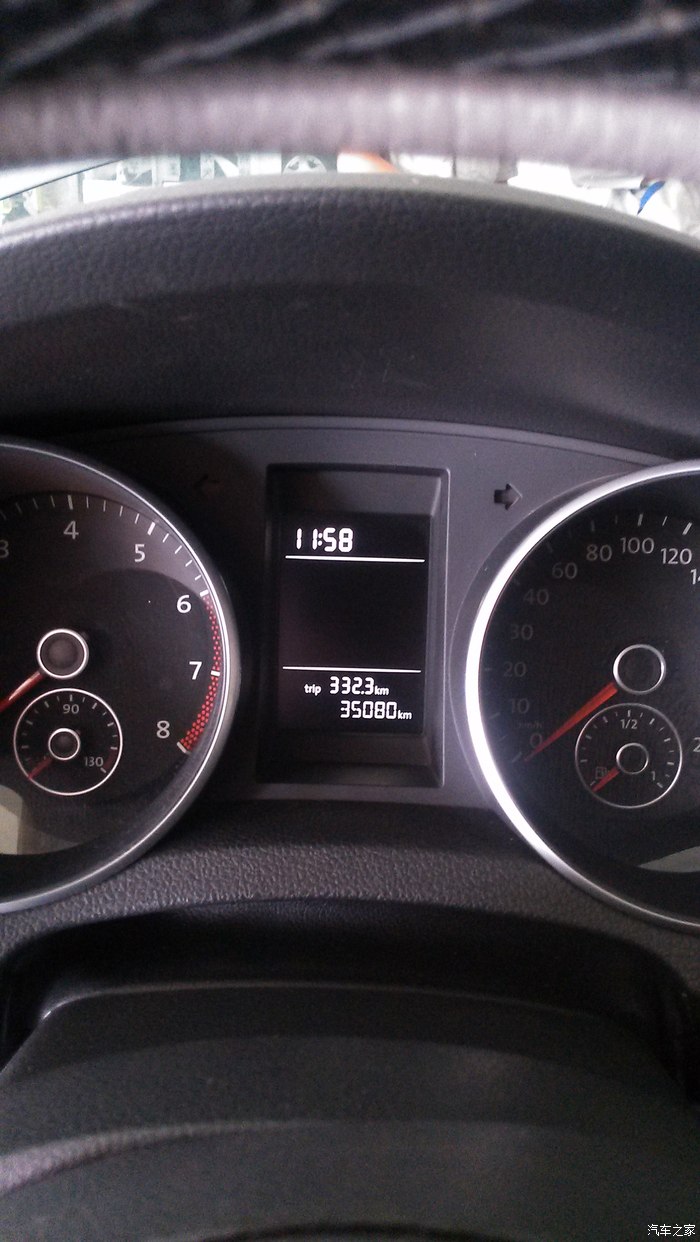

2013年5月23日维修单据     里程表显示33935公里
三、更换缸体后行驶1100公里烧机油现象依旧

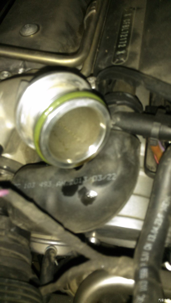

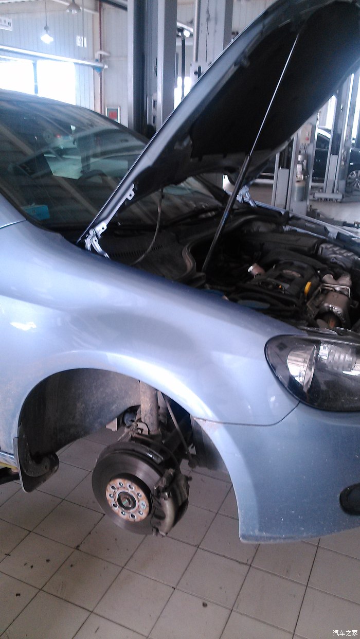

2015年6月7日到4S店进行检测,检查烧机油的原因

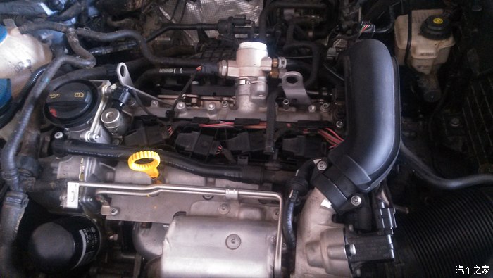

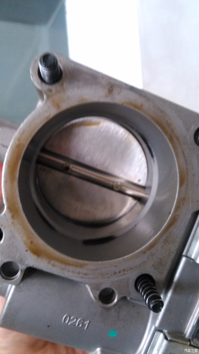

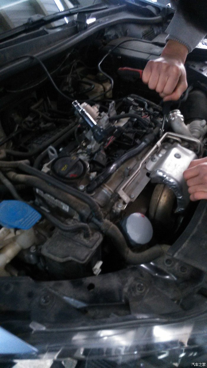

到处都是机油

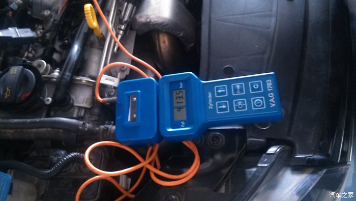

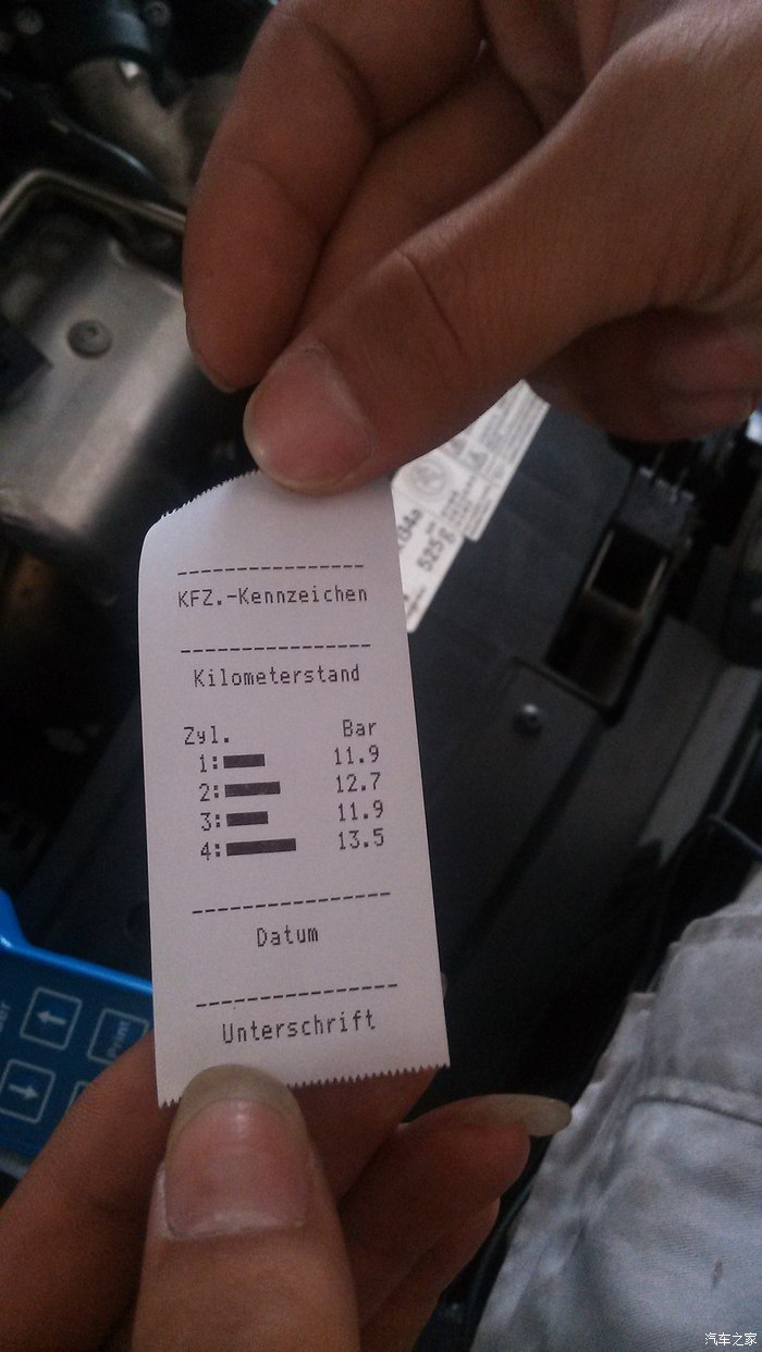

测量缸压,维修师傅说正常

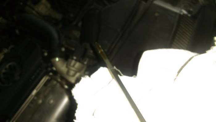

  更换缸体时机油在油尺最上限还多一些,行驶1100公里机油就到中部了,烧机油现象更严了,                                  1000公里大约烧机油1升
火花塞燃烧不正常,只有4缸的燃烧好一些,火花塞是29000公里保养时更换的,用了6000公里,正常吗?                 排气管非常黑,积碳很多,可是4S店维修师傅说发动机正常,没有发现漏油现象,只有进行第三次机油称重了,而且现在不能称重,他们说厂家规定更换缸体后需行驶5000公里才能称重,不知道是4S店师傅技术不高还是车子两天就出保了把我糊弄走,没办法维修师傅给车子加了一升机油另备了几升机油,再跑3000多公里进行第三次机油称重了。。。(未完待续)
